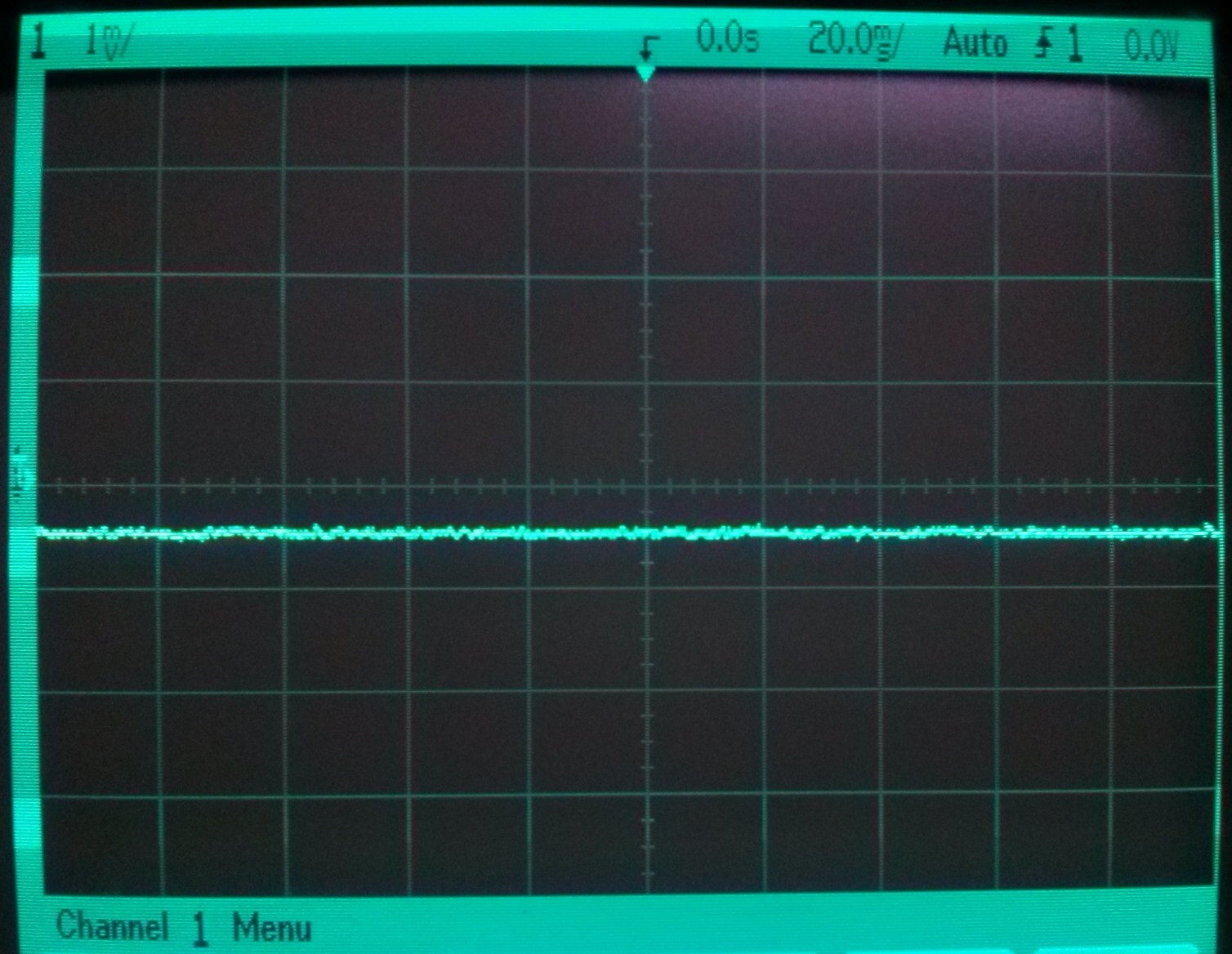

(#) Karesz 50 válasza Skori hozzászólására (») Hé, 18:51 /
Nálam ekkora a zajfeszültség az Aloha kimenetén (ez is a szkóp saját zaja). Ha nem lenne menetzárlatos a Brüel műszerem hálózati trafója uV-ra meg tudnám mondani mekkora. Nem emiatt hánytorgatom a zaj kérdést, csak szerintem feleslegesen emlegeted azt ami természetes és alapvető kell legyen mindenkinél.
A négyszögjel átvitel nem tranziens átvitel. Azzal a fázistartalékot lehet ellenőrizni, másra nem jó (szerintem). A tranziens torzítást egész máshol keresni... az erősítő "belsejében".
Mutatok két példát erre is.

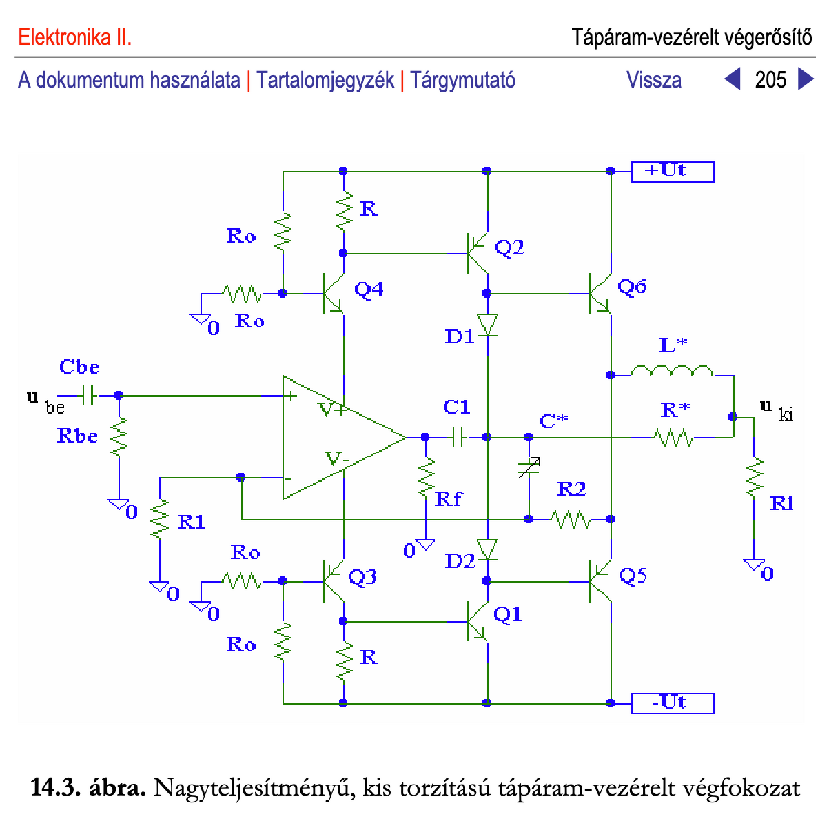

(#) tothtechnika2 válasza Karesz 50 hozzászólására (») Hé, 21:21 / 2
Egyetemi jegyzet Borbély Gábor - Elektronika II. 2006-ban íródott.

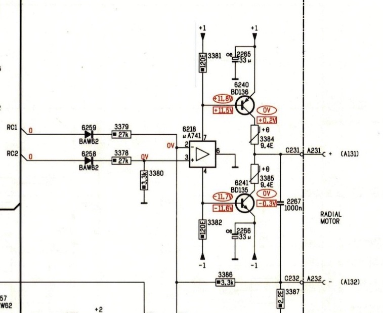

(#) tunerman válasza Ódenka hozzászólására (») Kedd, 6:58 /
Mindent a maga helyén kell kezelni, csak semmi túlgondolás...ezt a tápáram vezérelt erősìtő ötletet is, mert valóban igen régi megoldás.
Az első CD lejátszóban (Philips CD100 1982) már ott volt mint a radial motor meghajtója
TJ.

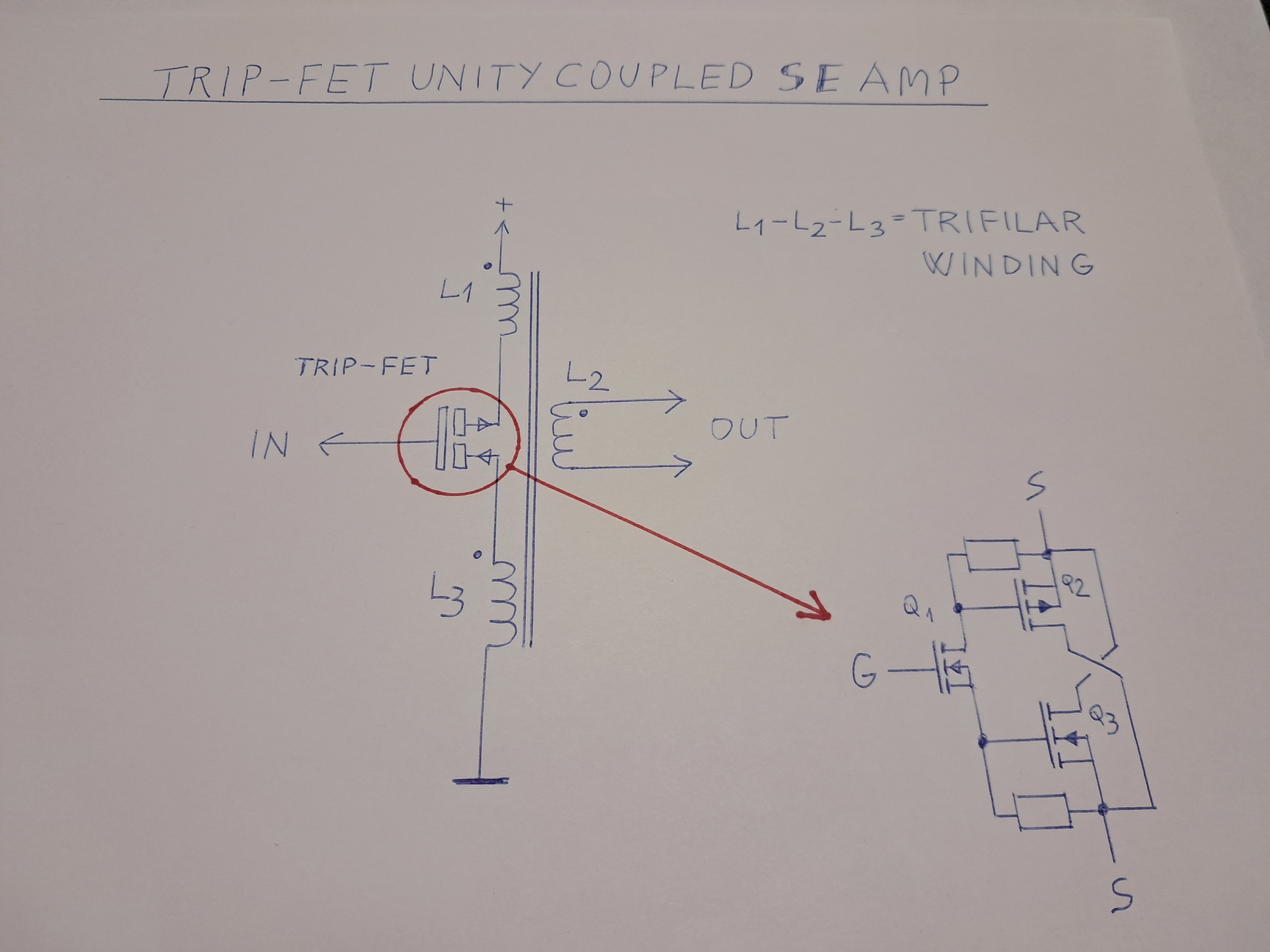

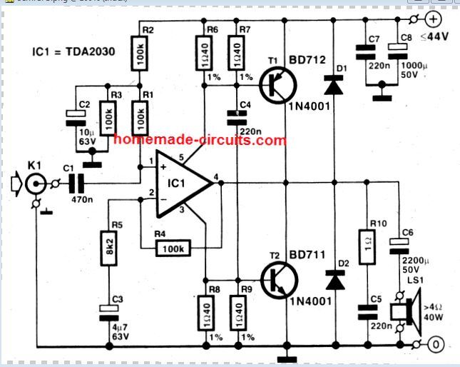

(#) tunerman válasza compozit hozzászólására (») Kedd, 9:14 /
Lehet, hogy erről az egységcsatolt single end (Trip-FET unity coupled SE ) kimenetről azért nem tudhatott
Mellékelve az elvi rajz fotója.
TJ.

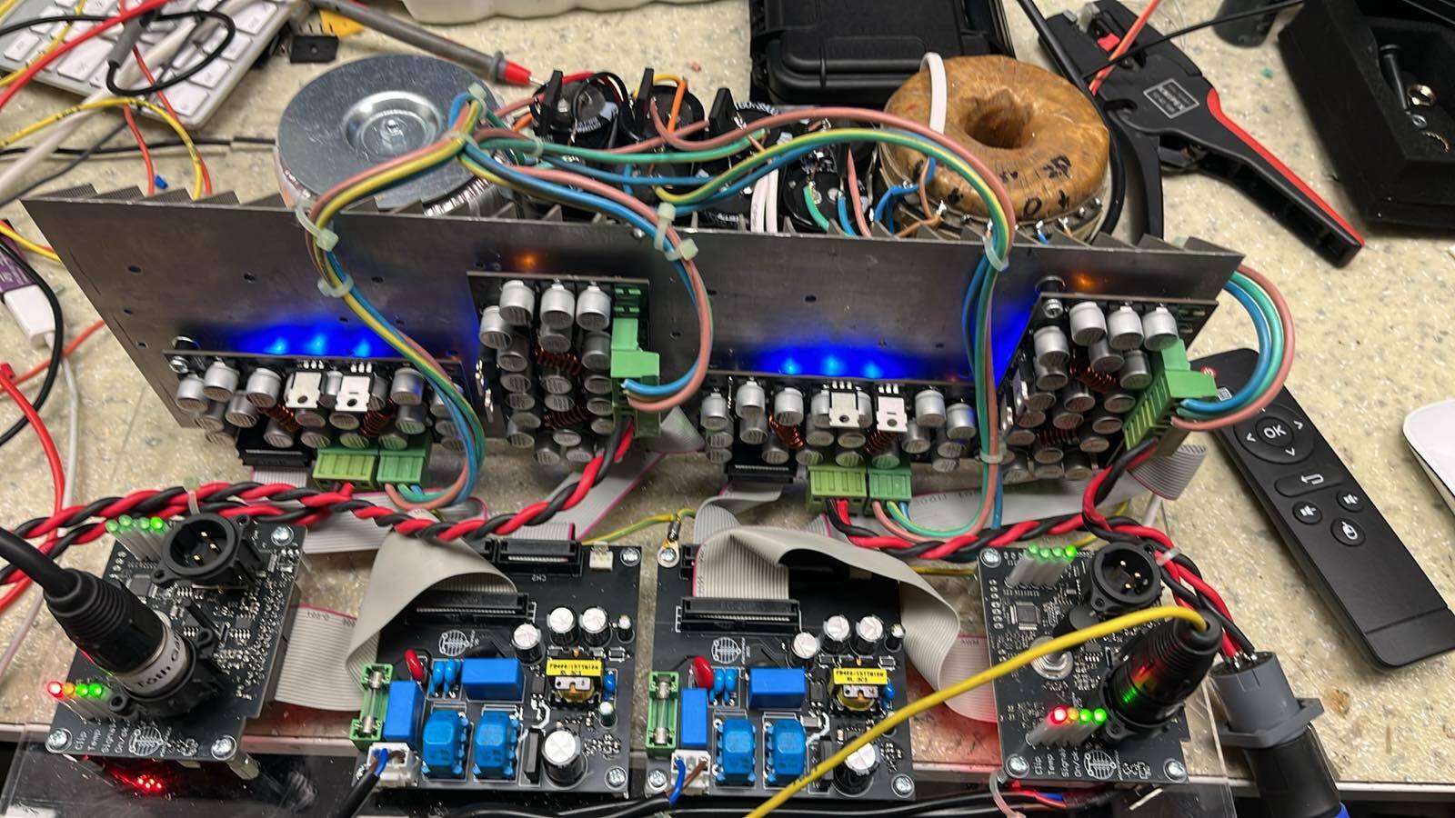

A mostani jelenlegi rendszerem amin kisérletezünk vagy épp szól, az szerintem sokkal jobb. Kerek 1 éve (múlt karácsony óta) nem volt használva a Martin Logan. Pontosan úgy van ahogy írtad, a műhely sarkában áll.
Többire reagálva: A saját A-B végfokommal hajtom a közép és magas szekciót jelenleg, a szubot meg a D osztályúval. DSP-t használok váltásra és korrekciókra, én ebben hiszek. A DSP is teljesen egyedi és saját fejlesztés. Ezért is kellett "sokat" várni a meghallgatásra, mert 4 erősítőt kellett építenem hozzá, hogy jól össze tudjam hasonlítani a Class-D-vel. Ha nézted a fotót, láthattad rajta a két DSP-t és azok tápjait is. Semmilyen ellentmondás nincs itt. Trafót vettem a TME-be, a magas erősítőire meg a BEAG trafót tettem be most átmenetileg, míg nem jön meg a másik TALEMA trafó.
Nem hallgatok purifit, mert nem szól jól, vagyis a saját Class-D sokkal-sokkal jobb.
