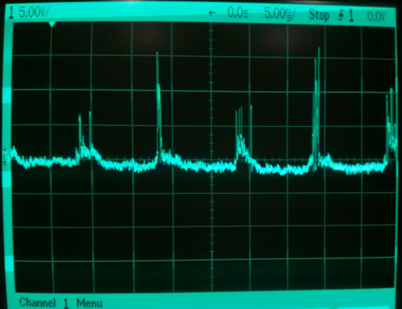

(#) Karesz 50 válasza Skori hozzászólására (») Jan 19, 2026 /
Nálam ekkora a zajfeszültség az Aloha kimenetén (ez is a szkóp saját zaja). Ha nem lenne menetzárlatos a Brüel műszerem hálózati trafója uV-ra meg tudnám mondani mekkora. Nem emiatt hánytorgatom a zaj kérdést, csak szerintem feleslegesen emlegeted azt ami természetes és alapvető kell legyen mindenkinél.
A négyszögjel átvitel nem tranziens átvitel. Azzal a fázistartalékot lehet ellenőrizni, másra nem jó (szerintem). A tranziens torzítást egész máshol keresni... az erősítő "belsejében".
Mutatok két példát erre is.
