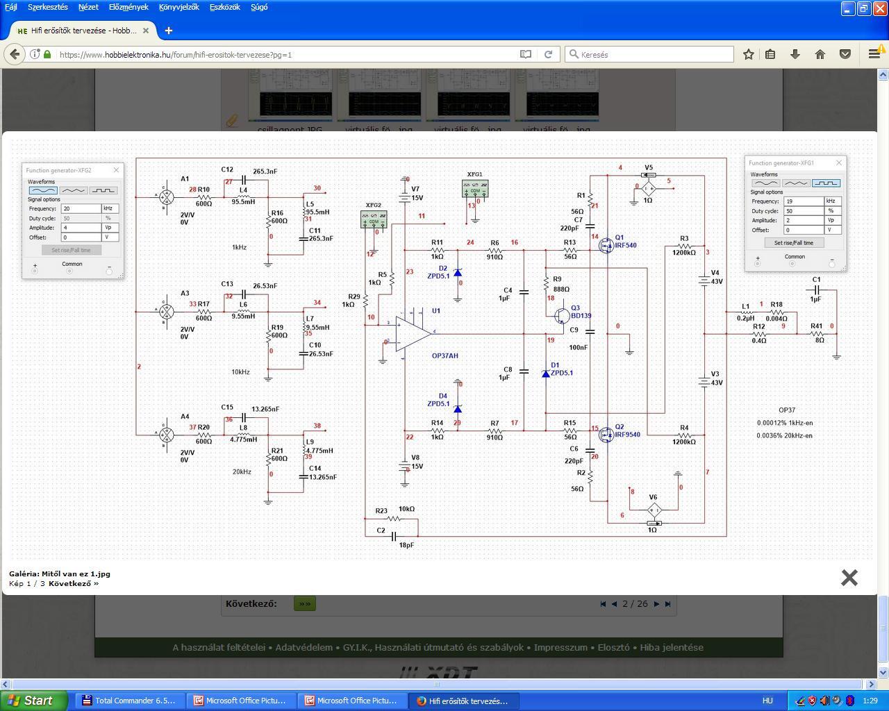

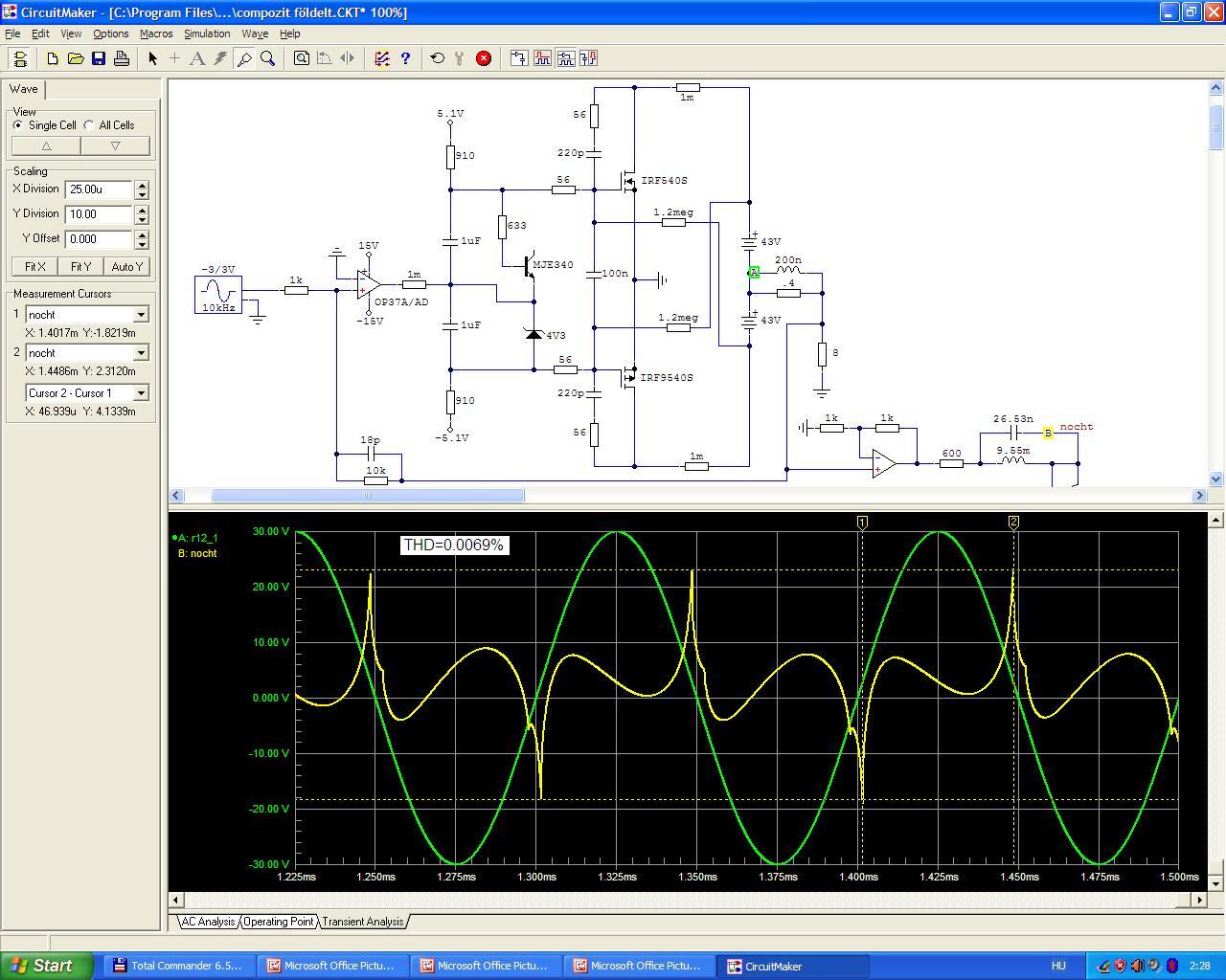

(#) Karesz 50 válasza compozit hozzászólására (») Jan 25, 2026 /
Megmutatod a kapcsolási rajzot, vagy már nálad is titkos : )

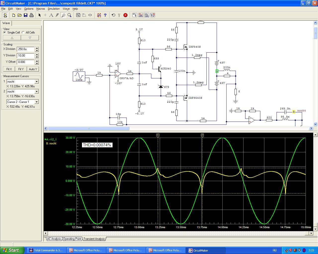

(#) compozit válasza Karesz 50 hozzászólására (») Jan 25, 2026 /
Nem titkos, csak ugye most már a kínaiak nagyon sasolnak...
2024-ben megmutattam a kapcsolási rajzot. Az csak ideális, mert a nyugalmi áramot nem foja stabilan tartani mondjuk a 7815/7915 páros. Ezt kell megcsinálni másképp. Szóval a nyugalmi áram, feltéve ha nem lat.FET-eket használsz. Ne gondolj drága alkatrészekre, filléresek. Talán a kompenzálások alkatrészértékein kellene változtani, de a lényege ott van.
A kínaiak a gépedről is leszedik azt ami nekik kell. Akkor küldd el email-ben, ha nem gond neked.

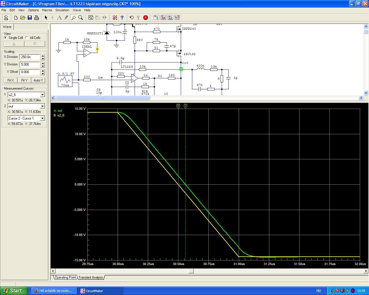

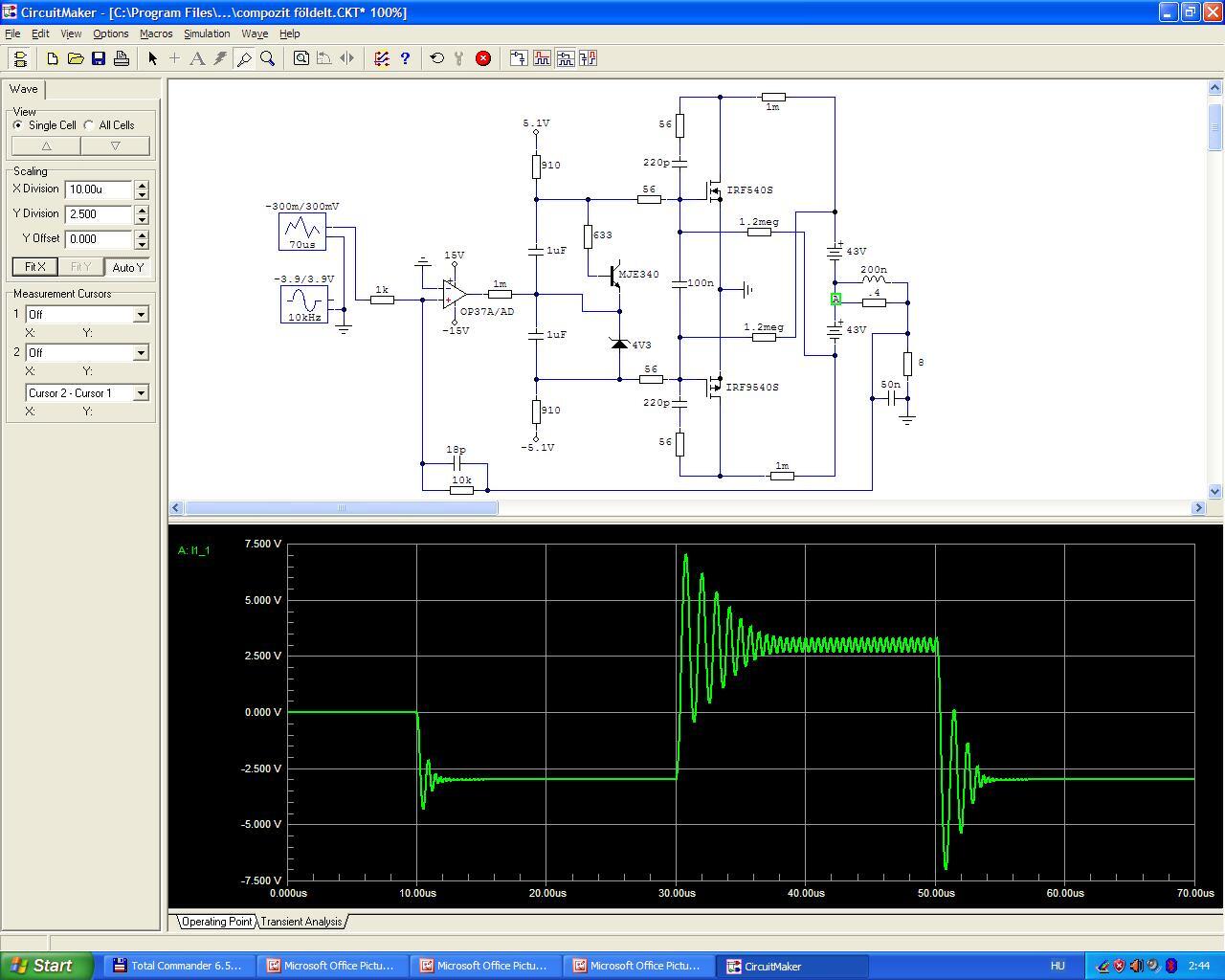

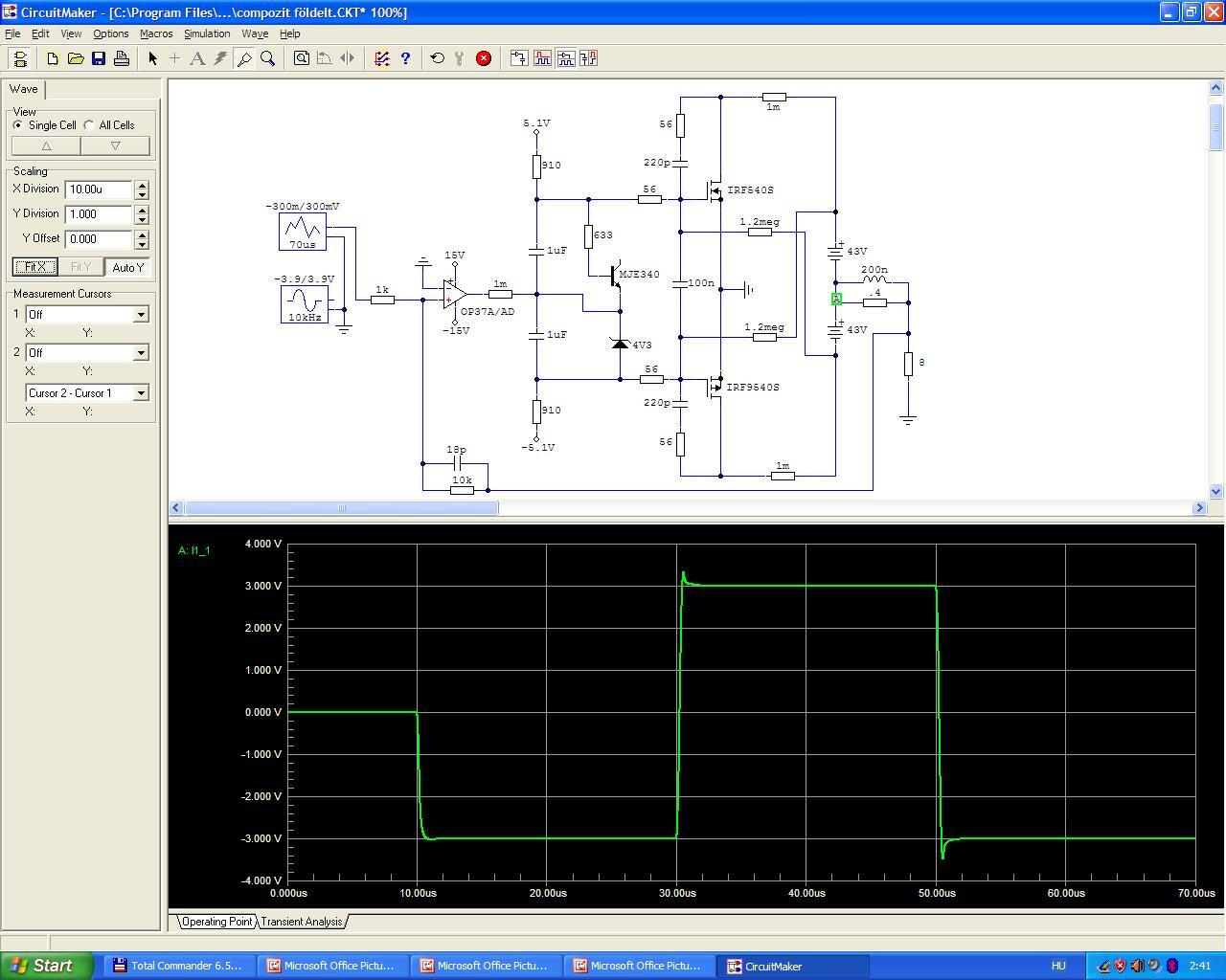

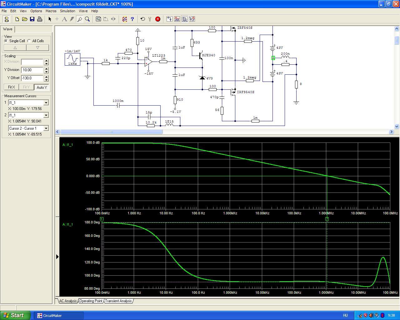

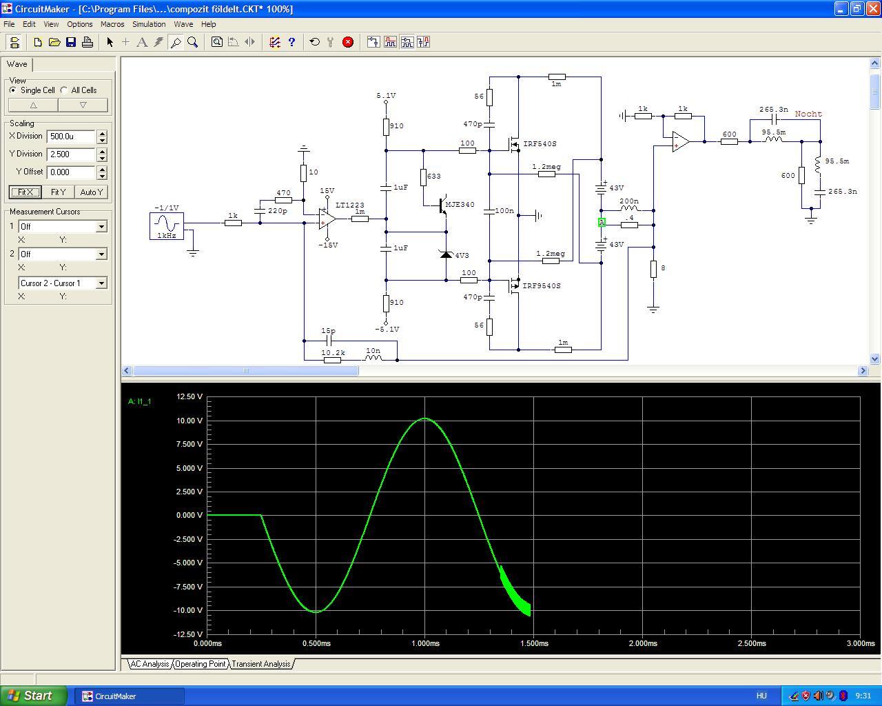

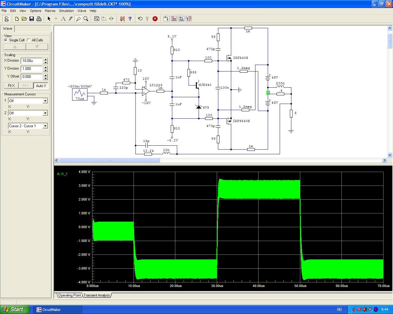

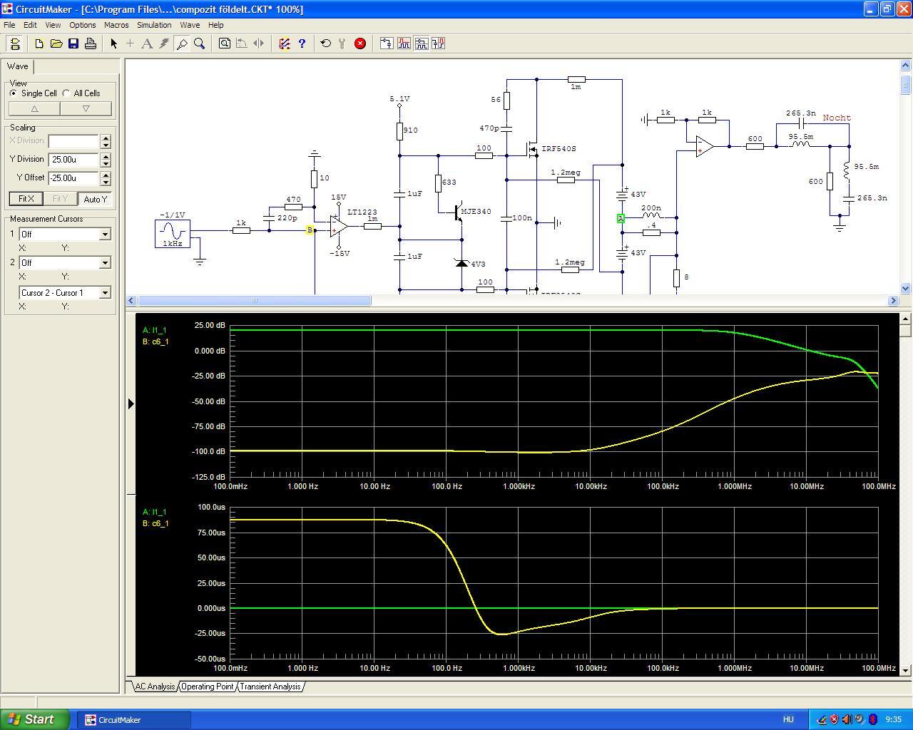

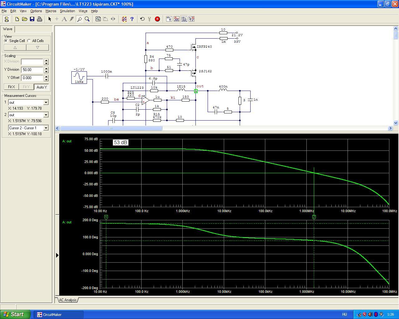

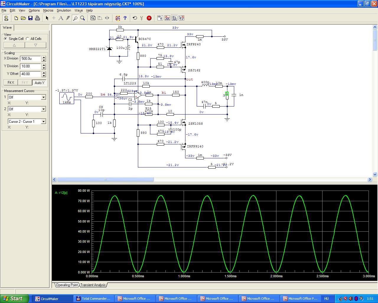

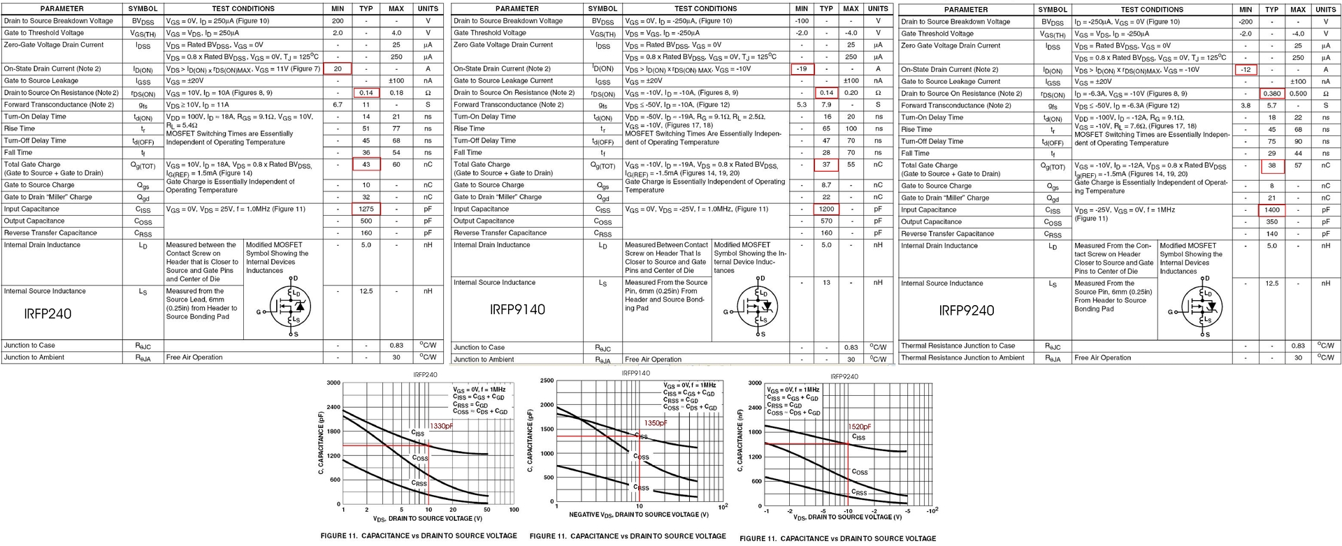

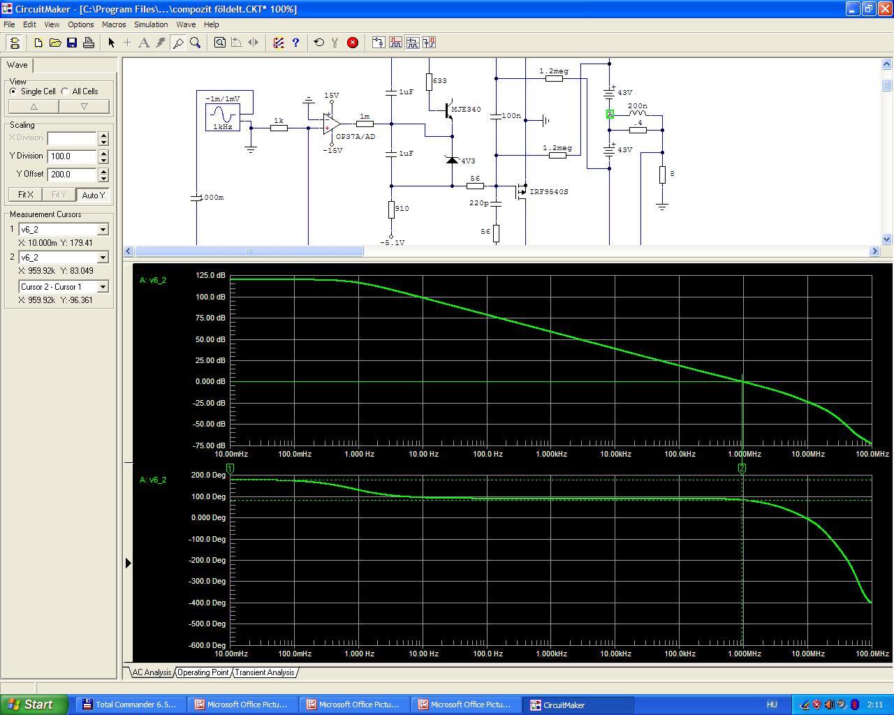

(#) Karesz 50 válasza compozit hozzászólására (») Jan 26, 2026 /
Három kapcsolási rajzot találtam kis eltéréssel egymástól. A legutolsó változatot szimuláltam le. Közben találtam egy negyediket LT1223-mal, majd ezt is megnézem.
Nálam ez jött ki, mutatom. (A hurokerősítés 6dB/oktávval esik.)
Annyi gondom lenne ezzel a gyakorlatban, hogy az 1k bemeneti ellenállást keveslem, valamint nem merném rábízni ezt a kimeneti teljesítményt egy pár TO220-as tokozású fetre.
Nálam négy pár IRFP van oldalanként a Burgumban 300W-ra.

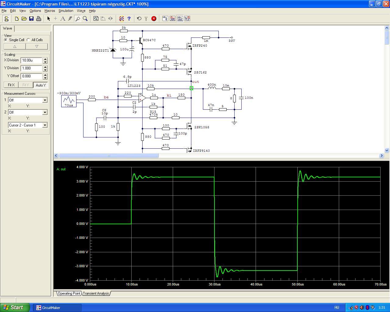

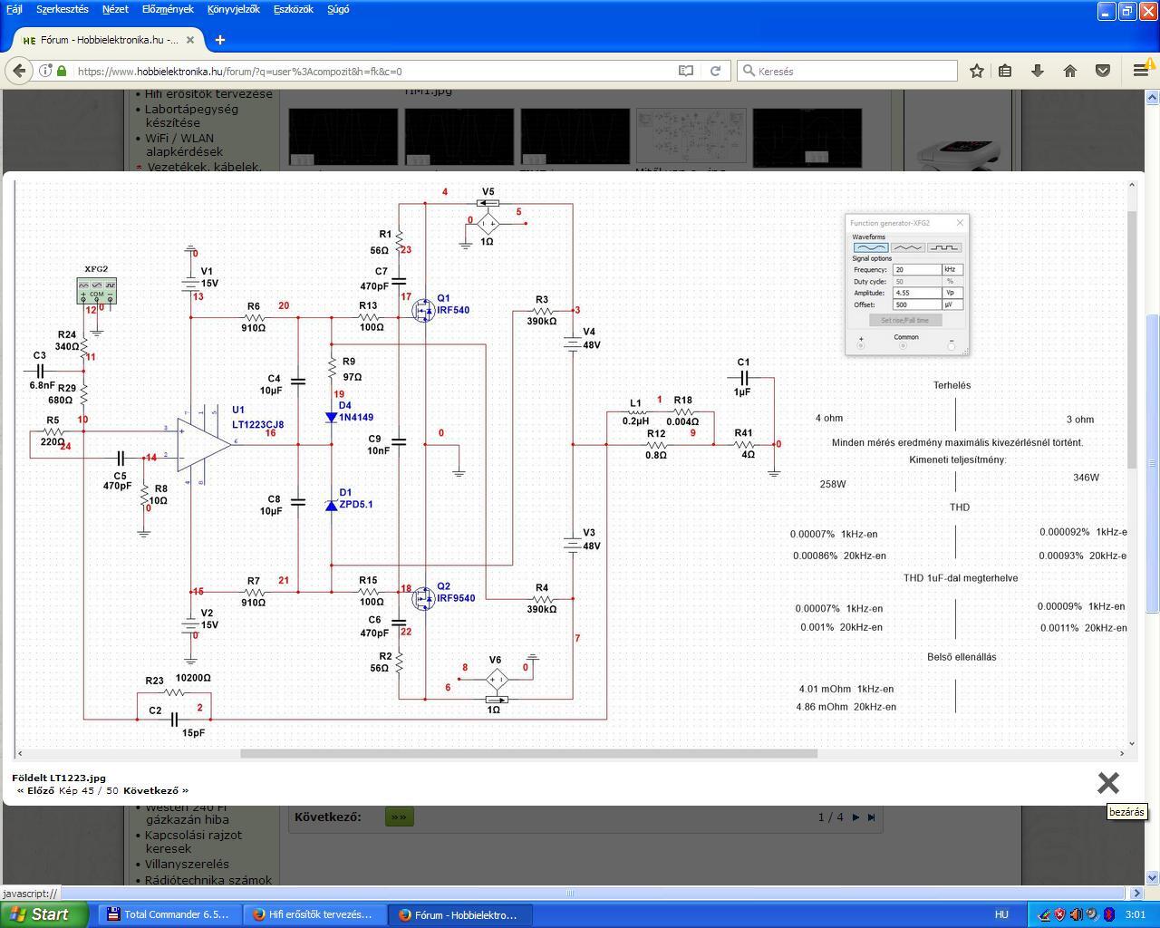

(#) compozit válasza Karesz 50 hozzászólására (») Jan 26, 2026 /
Nem kell feltétlen 5,1V, csak azért választottam azt, mert a zenerek között annak van a legkisebb hőmérsékleti együtthatója. Meg jó egy 10V körüli táp, akkor az opamp kimenete negatívban lesz, onnan indul a vezérlés. Lehet a sima egy tranyós is, csak az a lényeg, hogy ha így külön van előállítva a nyugalmi áram, a feszültséggenerátor legyen nagyon stabil, mert a FET-eknek nagyon változhat a nyugalmi áramuk. A Feszgenerátor helyett megcsinálható áramgenerátorral is, persze annak is nagyon stabilnak kell lennie. A zener a legolcsóbb.
Nyilván lehet nagyobb bemeneti ellenállás is, mondjuk 10K, azzal még alig változnak a tulajdonságok.
Az OP37 nem igazán jó ide, mert az első töréspontja nagyon alacsony. ( Viszont van belőle sok a fiókban. ) Ezért lenne jó az LT, annak viszont kisebb az OLG. De azzal a tizedesvessző után jobbra még tud 3 nullát. És ezt 20kHz-en 40V kimenetnél.
KD 120W-ot csinál egy pár IRFP-ből. Gyanús. Te 75-öt. Ez mérlegelési kérdés. Ebben kapcsolásban nagy szerepe van a FET-ek meredekségénak. Tehát nem mindegy.

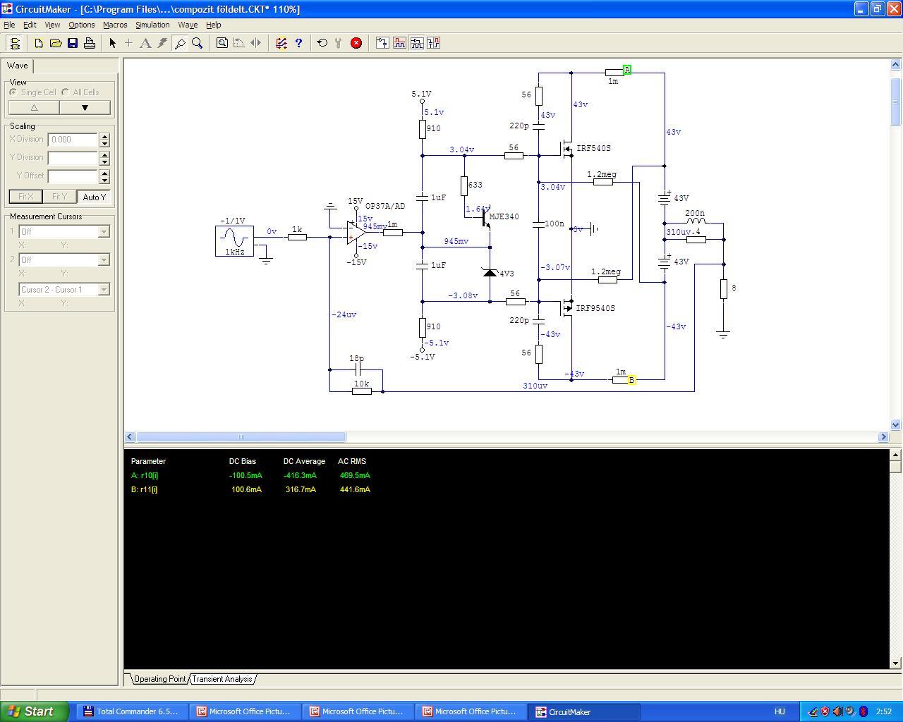

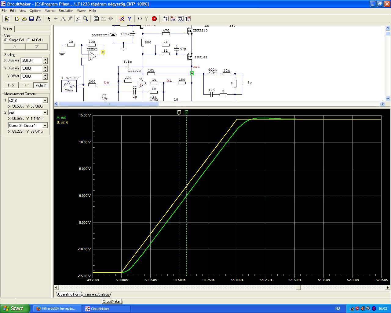

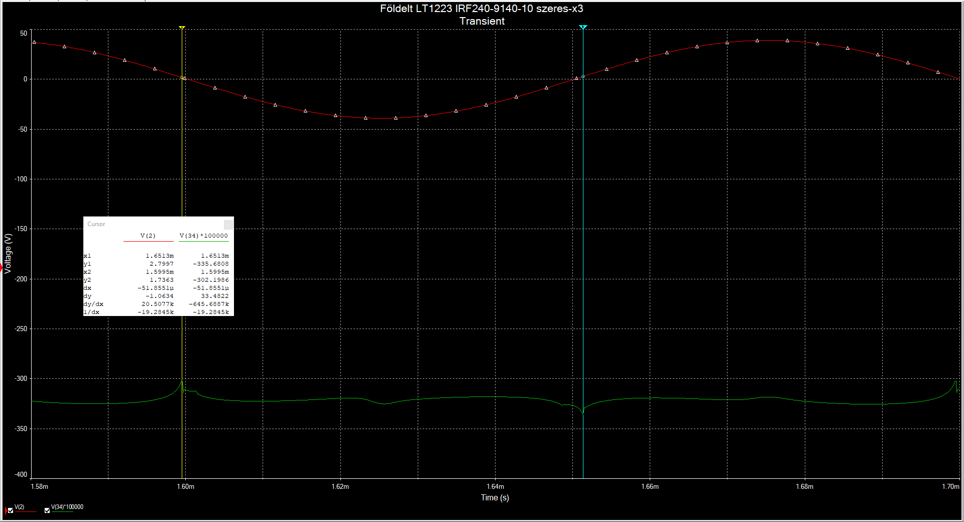

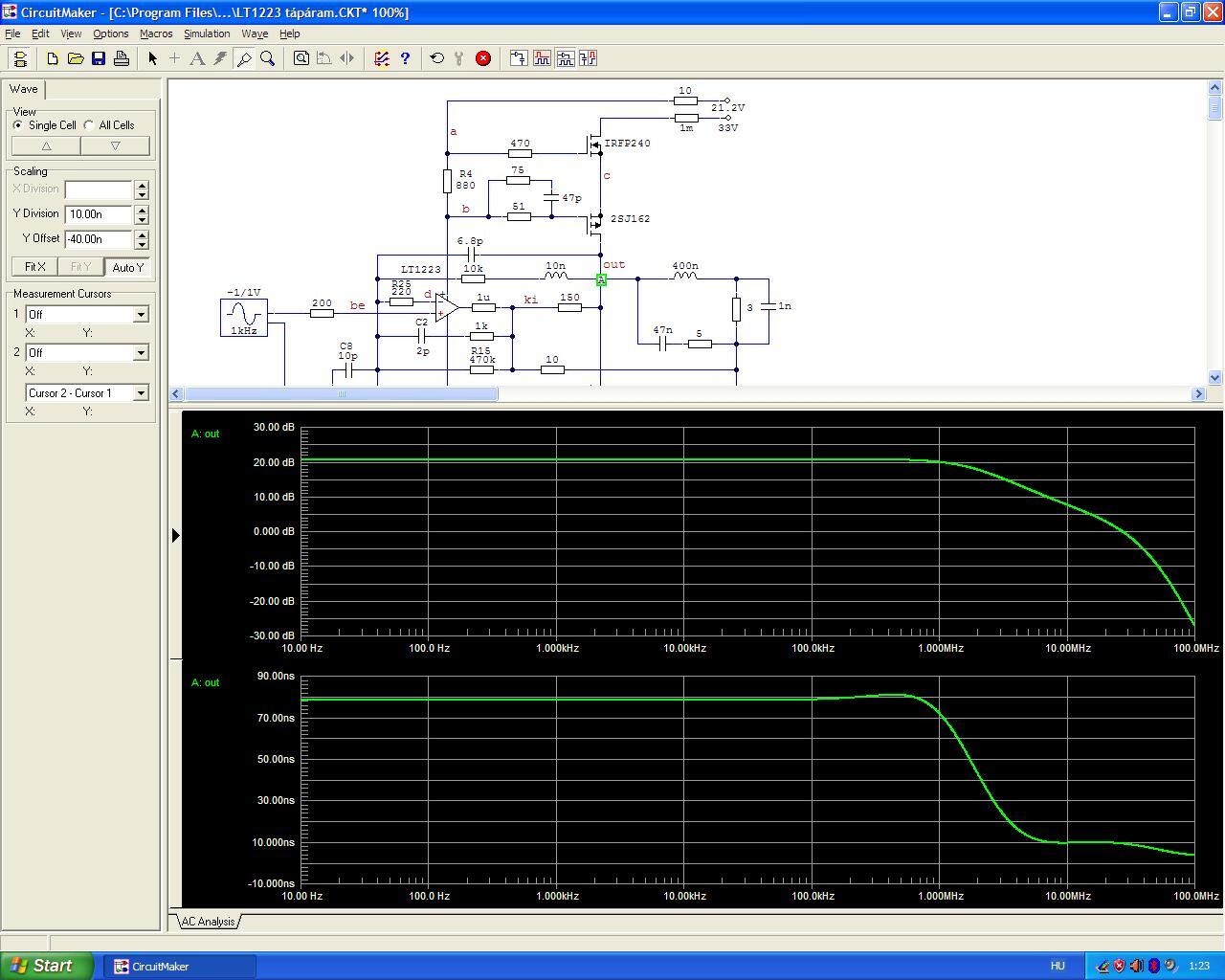

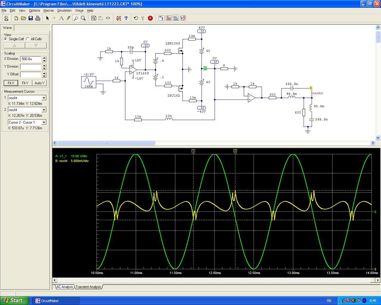

Szimulátorban szerintem nincs jelentősége a nyugalmi áram hőfokfüggőségének, ez huszadrangú kérdés most.
Leszimuláltam LT1223-mal is a rajzod szerinti kompenzációkkal. A nyugalmi áram 100 mA.
Ezek csak régi kapcsolások, ennél azért jobb mostanra. Akkor most lehet változtatni a kompenzáción, meg a nyugalmi áram előállításán.

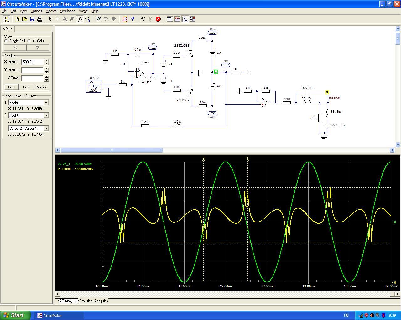

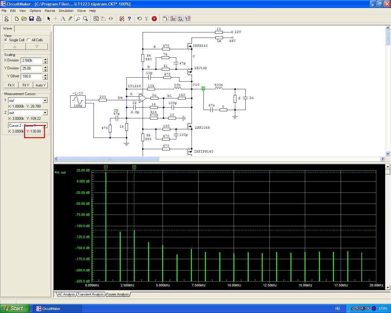

(#) Skori válasza compozit hozzászólására (») Jan 26, 2026 /
Amúgy ennek valamelyik verziója megépült a gyakorlatban is?
Az erősítő tervezésekor párszor oda jutottunk, hogy mire a többi, elsőre kevésbé fontos dolog is belekerül (pl. túláram védelem, hőkompenzálás, túlmelegedés elleni védelem) addigra jóval bonyolultabbá válik a végeredmény. Tehát az elsőre rel. egyszerű kapcsolás sem lesz olyan egyszerű mire egy valóban használható verzió megépül. És persze a mérhető paraméterei sem feltétlenül ugyanolyanok, mint amit a szimulátor mutat.
Tehát amit írtál, hogy az LT-vel sokkal kisebb a THD, az szimulációs eredmény, vagy valóságban is kb. tudj(hat)a?
(#) compozit válasza Skori hozzászólására (») Jan 26, 2026 /
Még nem épült meg és nem is akarok belőle egy bedobozolt valóságot csinálni. Az okait korábban leírtam. A másik kérdésedre nem tudok válaszolni, mert nem rendelkezem jóslási képességekkel.
