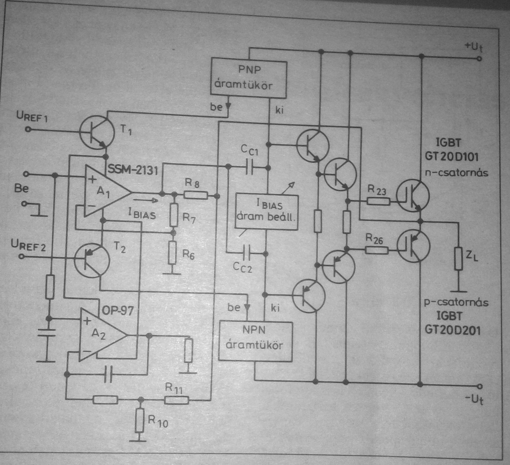

(#) tunerman válasza compozit hozzászólására (») Jan 20, 2026 /
Lehet, hogy erről az egységcsatolt single end (Trip-FET unity coupled SE ) kimenetről azért nem tudhatott
Mellékelve az elvi rajz fotója.

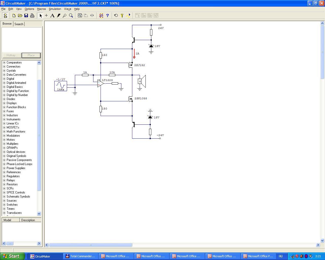

(#) Karesz 50 válasza Karesz 50 hozzászólására (») Jan 23, 2026 /
Ez a "minek123" azt hiszem mégsem tetszik mert szerintem nem lehet rendesen kompenzálni. Ennek ellenére lehet, hogy mégis ki fogom próbálni... még nem tudom. De ez a tápáram vezérelt tetszik. Ugye kétféle módszer létezik arra, hogy a nagyjelű erősítőt ne kelljen táptól-tápig kivezérelni; az egyik a földelt kimenetű, a másik ez a tápáram vezérelt izé.
Ha előhúzom a legegyszerűbb kapcsolást a kettő közül - ami nem földelt kimenetű - akkor az a VF2. De ez úgy nekem nem tetszik ahogy jelenleg ki van találva (a KT féle).
- a MOSFET-nek nagy a bemeneti kapacitása és nehézkes a nyugalmi áram beállítása.
- azt a nagyon kicsi THD-t nem lehet elérni ezzel a kapcsolással, mint "minek" félével.
Illetve el lehet: "A" osztályban. De ehhez már nagyobb tokozású FET kell, aminek még nagyobbak a kapacitásai. Jó lenne laterális fetet használni, de ennek meg kicsi a meredeksége.
Kb. 6 mA/A vezérlőáramra lenne szükség, ami rengeteg... nagyon megnő az opamp torzítása.
Meg ha már "A" osztály, akkor nagy pufferkondik kellenek és viszonylag nagy trafó. Érdemes lenne stabilizált tápról járatni. És akkor már sikerül is jól elbonyolítani az eredetileg egyszerű kapcsolást. Azon törpöltem, hogy lehetne a lehető legegyszerűen megcsinálni úgy, hogy stabil is legyen és kis torzítású is legyen. Rajzoltam egy vázlatot ami semmire sem jó, de egyszerű : ) Ez a kiindulási alap.
(#) tunerman válasza Karesz 50 hozzászólására (») Jan 23, 2026 /
„Rajzoltam egy vázlatot ami semmire sem jó, de egyszerű : )”
Egyetértek
(A zénerdiódákat kösd inkább a kimeneti pontra.)
TJ.
(#) Ge Lee válasza Karesz 50 hozzászólására (») Jan 23, 2026 /
A VF3 az ami tápáram vezérelt, a VF2 az nem az, abban a fetek előtt még van egy tranyós földelt bázisú fokozat. És szerintem azt sem KT találta ki, évtizedek óta létezik. Az Ecler PA erősítőiben meg van hozzá egy buffer fokozat ami képes jó nagy árammal is meghajtani a fetet.
A hozzászólás módosítva: Jan 23, 2026
(#) compozit válasza Ge Lee hozzászólására (») Jan 23, 2026 /
Szerintem a VF2 fájlnév onnan ered, hogy Karesz rajzolgatta a VF2-t, meg talán mást is, aztán ott maradt a VF2 fájlnév. Néha velem is előfordul, aztán pár nap múlva rácsodálkozok...
Olyan végfok, hogy ne kelljen bele VAS fokozat még a "TEXAS" néven futó régebbi elrendezés. Rossz ötletnek tartom, mert mindjárt van két nagyon nem lineáris tranyó a kimeneten. Az igaz, hogy a kimeneti FET-ek ( ha FET-es ) rendelkeznek mondjuk 20dB körüli erősítéssel, tehát ez ennyivel növeli a hurokerősítést. Viszont az őket meghajtó tranyók is nemlineárisak, tehát jó nagy torzítást visznek be, amit csak az opamp nyílthurkú erősítés fog csökkenteni, tehát az előbbi 20dB-lel kisebb értékkel, mint a FET-ekét.
Ebből a szempontból a VF2 jobb, mert a földelt bázisú szinteletolók jó linearitásuak. Igaz, hogy nincs komolyabb erősítésük, de torzítást is csak minimálisan visznek be.
Legjobb a földelt kimenet, ott ilyen probléma nincs. És nem lateriális tranyókkal, hanem kapcsolóssal, mivel az utóbbinak nagyobb a meredeksége. Viszont nem annyira összkomfortos a nyugalmi áram előállítása. Szóval lehet válogatni.
Persze mindhárom elrendezés közös tulajdonsága, hogy nagy hurokerősítést igényel, még 10 kHz-en is. Működnek ezek TL071-gyel, de a THD 10kHz-en már 0,2% körüli. Tehát vagy valami LT1223 szerű opamp, vagy diszkrét megoldás kell. Ez utóbbival máris elvész az egyszerűség.
