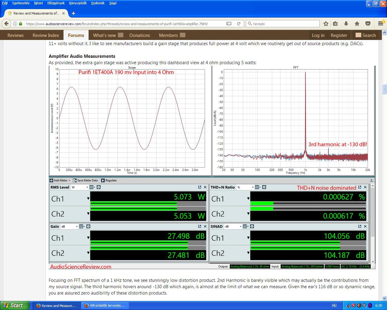

Nálam ekkora a zajfeszültség az Aloha kimenetén (ez is a szkóp saját zaja). Ha nem lenne menetzárlatos a Brüel műszerem hálózati trafója uV-ra meg tudnám mondani mekkora. Nem emiatt hánytorgatom a zaj kérdést, csak szerintem feleslegesen emlegeted azt ami természetes és alapvető kell legyen mindenkinél.
A négyszögjel átvitel nem tranziens átvitel. Azzal a fázistartalékot lehet ellenőrizni, másra nem jó (szerintem). A tranziens torzítást egész máshol keresni... az erősítő "belsejében". Mutatok két példát erre is.

Idézet: „Én továbbra is azt mondom, hogy a kis THD igenis számít. Ha a lánc többi eleme is jó minőségű, a különbség a 0,005% és a 0,0005% között nem „képzelődés”, hanem simán hallható.” Magam is kezdem azt gondolni, hogy túl sokat foglalkozom veletek és ennek semmi értelme. Ugyanakkor azt is szeretném, ha (kapcsolási rajz híján) valami mással győznétek meg minket arról, hogy amit írtok az valóban fedi a valóságot... mondjuk mérési eredményekkel. Készséggel elhiszem, hogy Skori jobb PWM végfokot tud tervezni mint Bruno. Ez itt a Purifi - szerintem teljesen hiteles - mérése. Ha továbbra is fenntartod a fent idézett állításod, akkor Skori végfoka ennél is kisebb torzítású. Megmutatnád nekünk ezt a mérést? Ne írd újra azt, hogy ellenséges vagyok : ) https://www.audiosciencereview.com/forum/index.php?threads/review-a....7984/
A D osztályra nem mondanám, hogy az "én végfokom", közös fejlesztés, mindketten tettünk hozzá (valamint nem csak egy típus készült, és működési elvben sem mind ugyanolyan). Emlékeim szerint amit most TG barátom használ, bár (ha jól emlékszem a sáv felső részén) kicsit többet torzít mint a purifi, de nagyságrendileg ott van, ugyanabban a tartományban. Másképp fogalmazva nincs nagyságrendi különbség. Viszont vaktesztben a hallgatók többsége jobbnak hallotta a hangját.
Egy 4 csatornás végfokot lehet úgy is használni, hogy két csatorna megy benne, és passzív hangváltós hangsugárzót hajt meg. A DSP-be töltött beállítások könnyen cserélhetők, a keresztváltó helyett akár sima lineáris átvitel is beállítható, sőt ha szükséges akkor akár ki is iktatható a DSP. Tehát nem muszáj almát-körtével összehasonlítani. Magyarán: nyilván meg lehet hajtani ugyanazt a hangsugárzót vele. Az eladhatóság nem műszaki kérdés, de ha 4 csatornás verzió készül arra a fentiek ugyanúgy igazak... De nyilván készíthető sima sztereo verzió is (vagy akár monoblokkok is). Akkor sem fogunk kétsége esni, ha ebből nem lesz bomba üzlet - de ahogyan korábban is írtam: az esélyt azért meg kell adni... Ha pedig csak a ráfordítások térülnek meg, akkor is rengeteget tanultunk belőle. Ami már biztos, hogy nem fogja a kukában végezni, vannak olyan további tulajdonságai, amelyek még akkor is előnyére válnának, ha csak átlagos hangminőséget produkálna, de annál azért biztosan jobb. |
