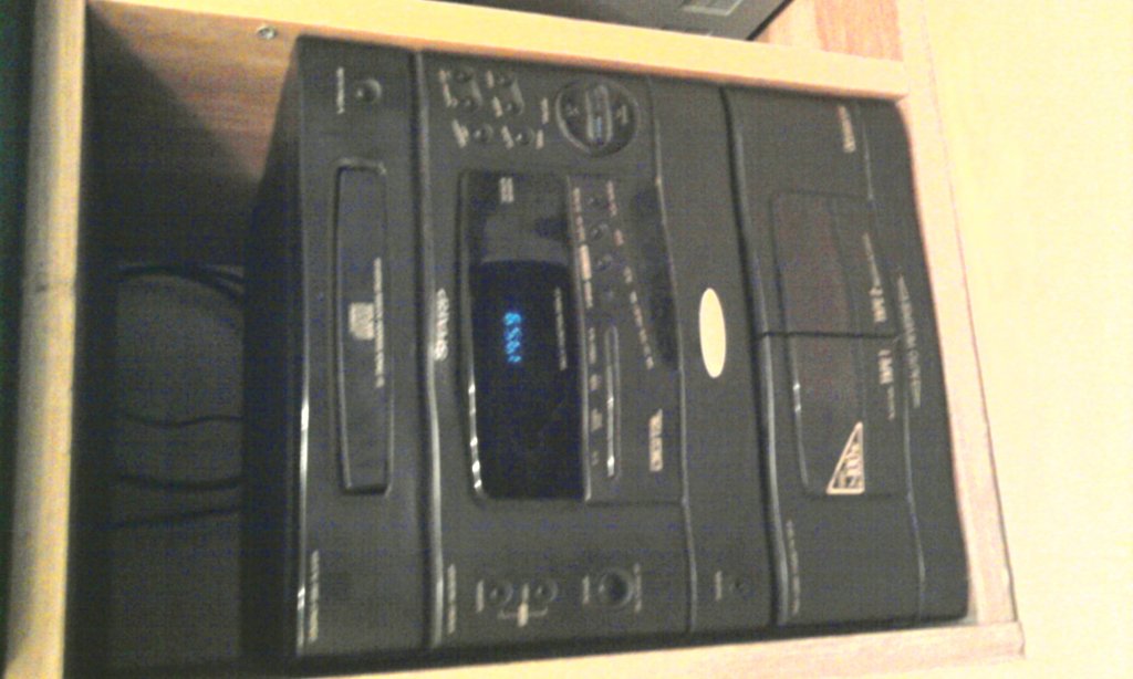

(#) dave500 hozzászólása Feb 18, 2012 /
Van nekem egy SHARP CD-S6470 HIFI-m, a következő problémákkal.: Úgy kaptam, hogy a CD lejátszó része halott volt. Ha belerakom a CD-t, kiírja, hogy DISK, majd azt, hogy nincs benne lemez..nem pörgeti fel, a CD lemez meg sem mozdul, de a lézer(telefonnal megnézve) jó. Mindent kitakarítottam, darabokra szedtem, majd összeraktam, a mehanikát bezsíroztam(ésszel) a lézerfejet fültisztítóval megtöröltem, nem karcos, tiszta, mégsem csinál semmit! Tápot is kap, minden más funkciója hibátlanul működik, szépen, tisztán szól, de a CD lejátszó sehogy nem akar működni! Mellékeltem az "kézikönyvét" és egy képet róla, remélem tudtok segíteni! Előre is köszönöm!
(#) Pityu9 válasza dave500 hozzászólására (») Feb 19, 2012 /
A motor kap feszültséget? Lehet, hogy csak a motor használódott el, próbáld meg kézzel megpörgeti, hátha elindul, ezzel kapcsolatban ajánlom a figyelmedbe Bővebben: Link. Ha nem a motor a bűnös és nem kap feszültséget a motor, akkor a vezérlésben lesz a gubanc, vagy egy szalagkábel lesz a bűnös.

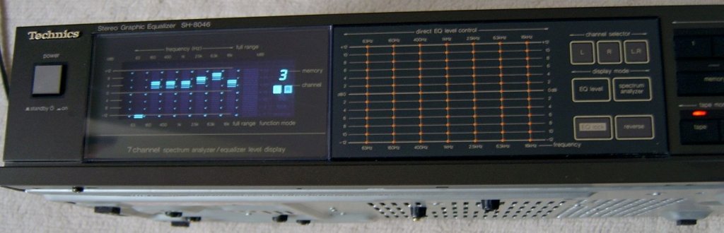

(#) CT-3 hozzászólása Feb 19, 2012 /
Légyszi segitsetek elég fura a hiba:1987-es Technics equalizer SH-8046-os gép.Ha a hálózati csatlakozó bedugva marad a konnektorban miután a saját kapcsolójával lekapcsolom a gépet,a következö bekapcsolásnál csak felvillan a fluorescens kijelzöje kb 1sec re,de baromi erösen.
A cucc természetesen nem müködik.Mintha letiltaná.
Ha ezek után kihuzom a konnektorból és kb várok 2 órát,akkor normálisan müködik.Már unalmas,hogy mindig ki kell húznom.Nem valami kondenzátor okozza ezt?Régi videóknál a tápban levö kondi be szokta "sötétiteni" a kijelzöt.
Nagyon köszi elöre is!!

(#) dave500 válasza Pityu9 hozzászólására (») Feb 22, 2012 /
Bocsi, hogy csak most válaszolok!
A szalagkábel jó, a motor jó(elemmel felpörgött), áramot viszont nem kap, hiába segítek rá kézzel..van valami ötleted?
(#) matyusz válasza dave500 hozzászólására (») Feb 22, 2012 /
Azért nem pörgeti föl, mert nem "látja" a lemezt. Lehet piszkos az optikája, vagy a lézer kezd fáradni. Általában különböző, van olyan lejátszó ami egyből rápördint a lemezre, van amelyik csak akkor ha az olvasófej érzékeli, hogy bent van lemez.
(#) dave500 válasza matyusz hozzászólására (») Feb 22, 2012 /
