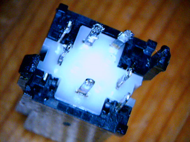

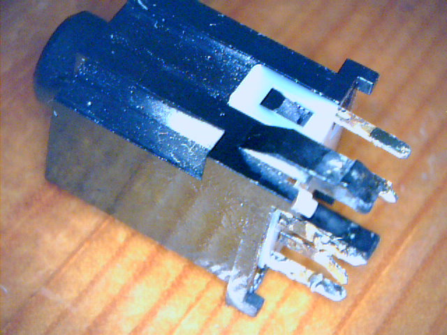

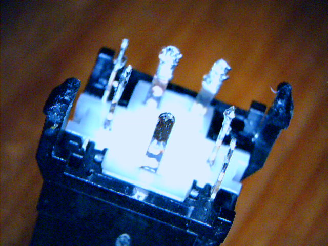

Van egy Panasonic sa-ak47 hifi aminek az a problémája hogy csak a fejhallgató kimenete jó, de ha kihúzom akkor a hangfalak meg se mukkannak. A végfok ic nem melegszik, a hangfalak tökéletesek. Ha volna valakinek használható ötlete mi lehet a probléma azt megköszönném.
Mikor bedugod a fülest a jack aljzatba, abban elhajlik egy lemez érintkező és így lekapcsolja a külső hangfalakat. Gondolom ez az érintkező akkor is zár mikor te kihúzod a fülest. Ha tényleg ez a baj akkor megúszód egy aljzat cserével, ami pár forintból megvan. Remélem tudtam segíteni.
Szerintem is valószínű, hogy a fejhallgató csatlakozó rossz, én is jártam így ettem vele egy sort egy Sharp hifi volt, csak az egyik oldala szólt. Annyit tegyél meg, hogy kapcsold ki, és áramtalanítsd aztán fújj egy kis WD-40-et (vagy normális kotaktsprét) és fúj egy picikét az aljzatba és a jack dugóra és dugd be majd húzd ki többször is. De nincs kizárva, ha van benne védelem akkor a védelem nem húz be. Vannak olyan hifik amiknek a végfokról jön a fejhallgatóra a jel "lefojtva" két ellenállással, valamelyikeknek pedig külön van egy kis fejhallgató erősítő.
és szerinted hogy tudom ezt leellenőrizni?
Sajnos a WD-40-től nem javult meg, mondjuk ettől még lehet az ajzat rossz, hogy tudnék erről megbizonyosodni.
Az biztos hogy amíg jó volt ez úgy működött ahogy te mondod, mert mikor bedugtad a fejhallgatót akkor lekapcsolta a hang falakat. Ha kiforrasztóm az ajzatott akkor ezzel ki is iktatom az ajzatott és a hangfalaknak kellene szólni?
Csak akkor, ha a kapcsoló helyét rövidre zárod. Bővebben: Link
Nem ilyen egyszerű a probléma. A fejhallgató kimenet nem a végfokról megy!! Külön végfok van. A fejhallgató csatlakozóra rámegy a jel, a kapcsoló érintkezői közül az egyik a nagy végfokot némítja. A tanyán fenn van a szervizdoksi: http://elektrotanya.com/panasonic_sa-ak47_sm_1.pdf/download.html Nem ismerem ezt a Hifit, ebben néztem én is! 53. oldalon van a végfok, 39-en a fejhallgató erösítő, 45-en a csati bekötése. Ezt ki kellene méregetni, lehet rossz a végfok is, attól még a fejhallgató szól, de a csati is lehet hibás. Üdv! Tomi
Ez egy kicsit más
Most kiforrasztottam a csatit és ha most bekapcsolom akkor szólni kellene a hangfalaknak?
Kiszedet állapotban végig méregettem a csatlakozott és tökéletes, úgyhogy sajnos abban igazad van ez nem ilyen egyszerű. A végfoknál van táp, minden működni látszik de mégsem szólnak a hangfalak. A rajzot köszönöm megnézegetem, de bármilyen segítséget elfogadok.
Kiforrasztott csatival nem szól! Ekkor olyan, mintha bedugnád a fülest. Próbáld meg, vedd ki az 54. oldalon lévő Q519-es tranzisztort! Ekkor szólni kellene, ha jó. Tápok megvannak minden lábon? Végfok 1-es, 2-es,4-es, 5-ös, 18, 19-es lábán? Óvatosan nézd, nehogy összeérjen a szomszédos lábbal!! A 20-as vagy 21-es lábhoz hozzáérve pl csavarhúzóval búgni kellene neki. Üdv!
tranyót kiszedtem de így se szól a hangfal, a mért feszültségek: 1 láb +61V 2 láb -59V 4 láb +29,3V 5 láb -29,3V 18 láb +16,5V 19 láb -8,7V Azt nem tudom mennyire jó értékek, meg a műszeremnek is van egy pontatlansága, kezd meggyőződésemmé válni hogy a végfok IC a rossz.
