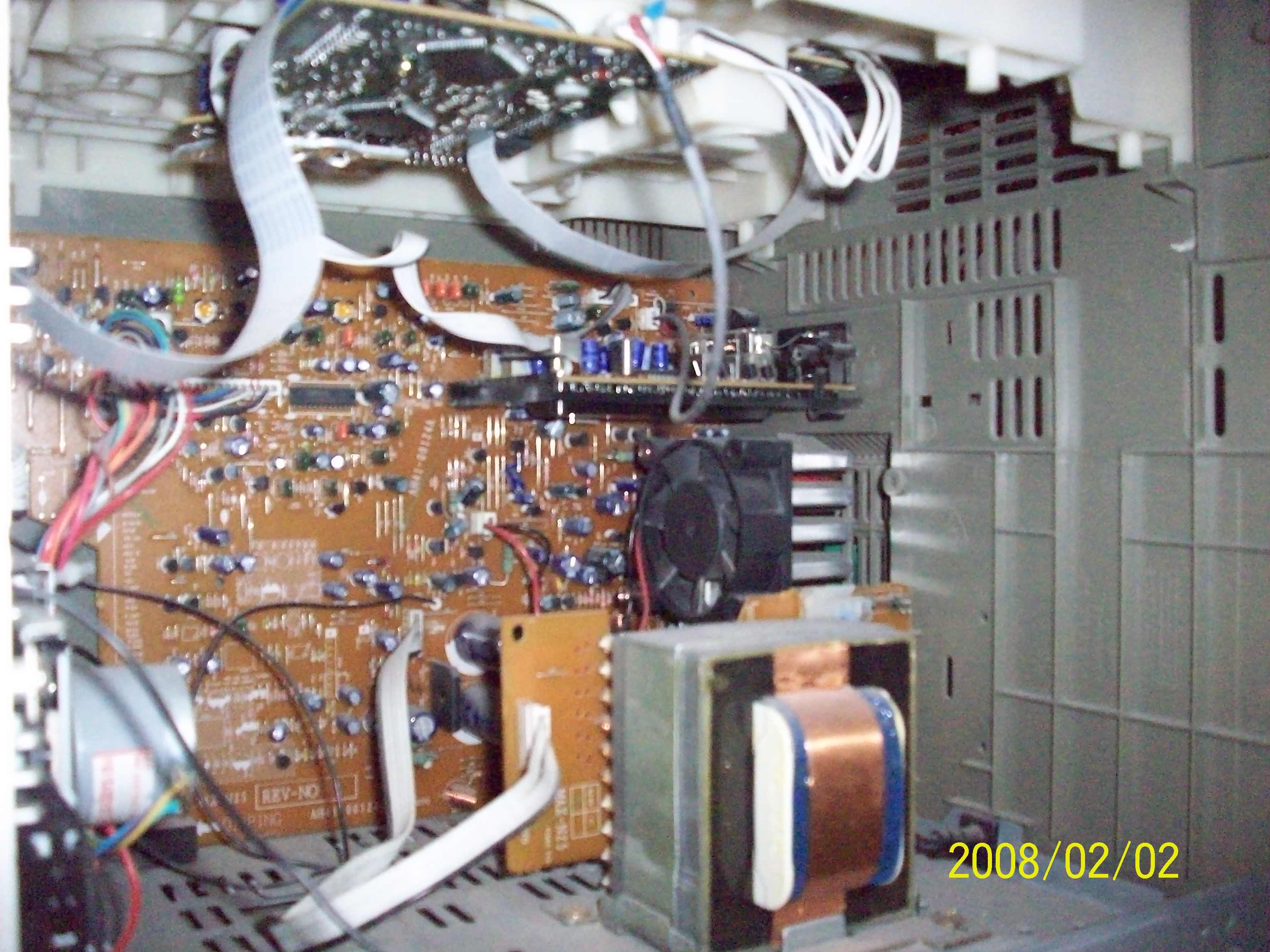

(#) Szebence válasza burgdavid hozzászólására (») Dec 27, 2007 /
Nem kontakt hiba. Biztos hogy nem. Egyszerűen megszűnik az adás és csak recseg.
Más biztos nem zavarja mert már ott van lassan 4-5 éve és mostanában, az elmúlt 4-5 hónapban kezdte ezt a hibát produkálni.
Én inkább olyasmire gondolok, hogy 1-2 alaktrész elfáradt benne és kikellene cserélni, pl kondenzátor vagy bármi más.
Aux, tape, CD tökéletesen működik, most is már regel 8 óta Aux megy gőzerővel
(#) Ricsi89 válasza Szebence hozzászólására (») Dec 27, 2007 /
Helló
A recsegés akkor csak a rádión van. ott minden sávon csinálja vagy csak az fm sávon?
(#) Szebence válasza Ricsi89 hozzászólására (») Dec 27, 2007 /
Ezt most hirtelen nem tudom, mert csak FM-et használom, viszont ott az összes csatorna. Most kicsit akkor rádiót hallgatok, (lekapcsolom az auxot ) és ha elkezd recsegni átkapcsolok és megnézem hogy AM-en recseg-e

(#) Szebence válasza Ricsi89 hozzászólására (») Jan 15, 2008 /
Csak az FM sávon recseg a másik kettőn nem!
(most pl több hét után recsegett, vagy legalábbis reggel... lehet ha többet ment volna akkor napközben is recsegett volna)
Mi lehet a baja?
(#) Ricsi89 válasza Szebence hozzászólására (») Jan 15, 2008 /
Helló
Ha csak az FM szórakozik akkor először át kellne forrasztani a tuner lábait és a környékén az alkatrészeket. Lehet hogy lontakthibás valami, vagy elengedett egy forrasztás. Ahogy néztem a rajzot olyan sok alkatrész nincs ezen a részen ami szórakozhatna.
húúúúú
hááát megpróbálom, bár így azt sem tudom, hogy melyik az a panel... meg hogy mi az a tuner lába... valami alkatrész lehet gondolom, mert írtad még hogy a körülötte lévő alkatrészeket is..., hétvégén megpróbálok időt keríteni rá, bár elég körülményes lesz, de megpróbálom...
leírom majd, mit tapasztaltam... (feltéve ha megtalálom a tuner részt )
(#) Ricsi89 válasza Szebence hozzászólására (») Jan 16, 2008 /
A főpanelon lesz a tuner az antenna bevezetés mellett. A tuner rész egy fém burkolatban lévő panel. Na annak a panelnek a kivezetőlábaira gondoltam, azzal van odaforrasztva a főpanelra. Nem nagy dolog nem lehet elrontani.

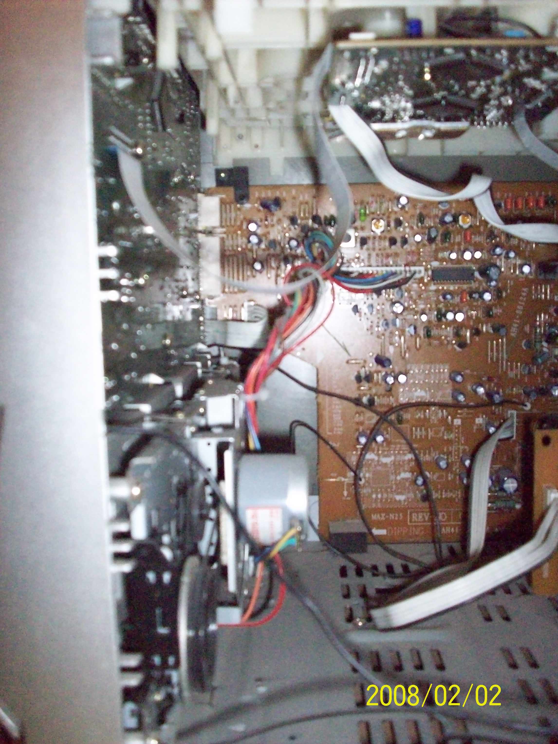

(#) Szebence válasza Ricsi89 hozzászólására (») Feb 2, 2008 /
Kértem kölcsön egy fényképezőt és ha már kölcsönkértem lekaptam a hifi belsejét is...
Hát így néz ki..
