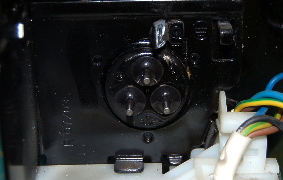

Szia! ITT van egy lehetséges variáció a bekötésre. Azért mondom ezt, mert az attól függ, hogy a kivezetések hogyan vannak kihozva oldalt. Ha ellenállást tudnál mérni, akkor a kisebb ellenállású tekercs lesz a főfázis és a nagyobb értékű a segédfázis. A közös pontra kell kötni a bejövő fázist (kapcsolón keresztül) a nullát pedig a főfázis másik tekercsvégére. A nyomógombbal rövid időre feszültséget adsz indításkor a segédfázis tekercs szabadon maradt pontjára. A fázist és nullát egy kétsarkú kapcsolón keresztül kösd a motorra, ezzel mintegy leválaszthatod a hálózatról az egész készüléket.

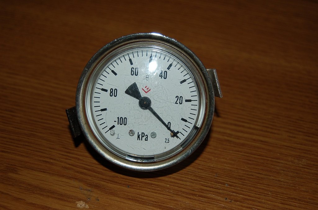

Sziasztok, ismételten a téma: hogyan tudok készíteni laminalashoz vákuum kompresszort leselejtezett hűtőszekrényből? Nem vagyok egy motor/kompresszor zseni, ezért kérnék egy kis segítséget. Hosszútávon gondolkozom, így a személyi és gépi biztonság fontos.
Alkatrészileg ott tartok, hogy van egy kompresszorom, (talán működik), amelynek egy hálózati csatlakozója van és egy fityegő vezeték benne 4 réz ér. Ezenkívül van még egy manométerem (kb. 30 centis manok méréséhez ) -100kPa-ig. A szándékom az lenne, hogy egy nyomásfigyelő vákuum szivattyút varjak össze amellyel talán még a port is ki tudom fújni, ha kell, így, minden ötletet szívesen látok, különösen rajzokkal. PIC és aTmega még belefér.

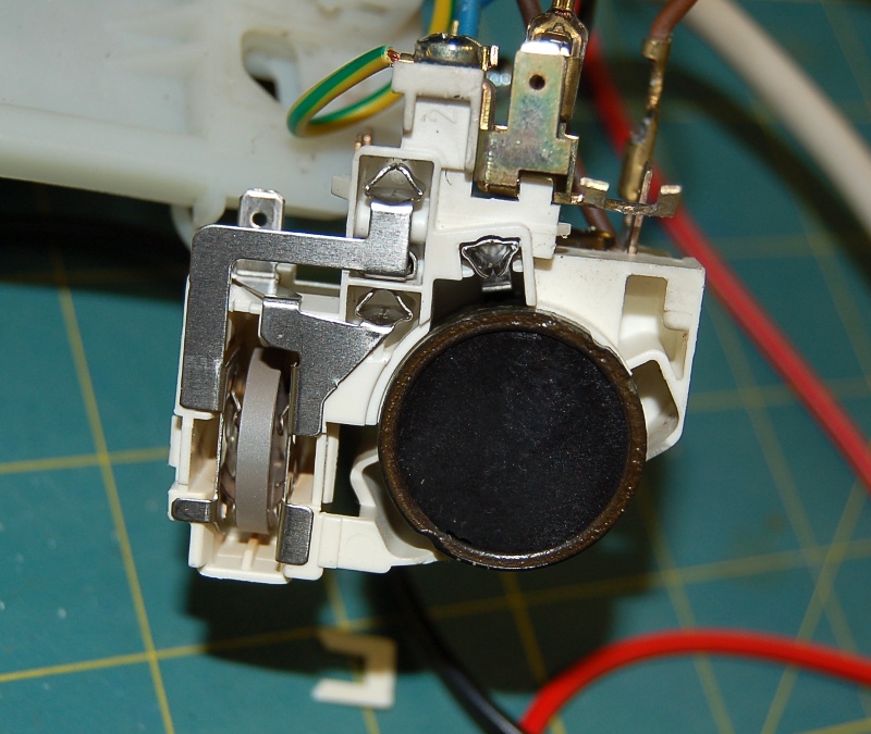

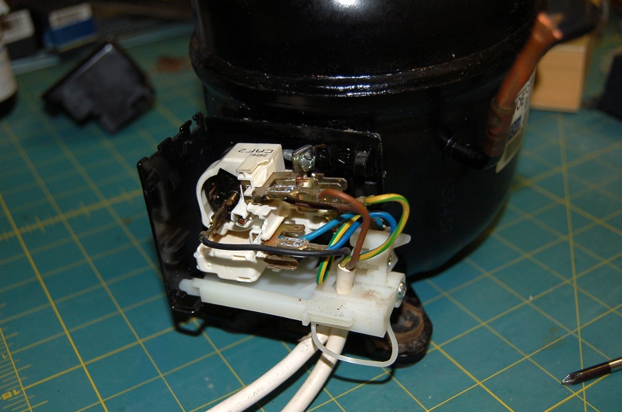

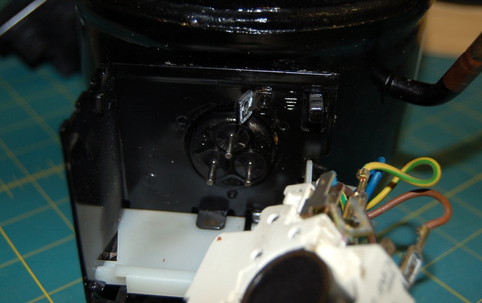

ma kicsit szétszedtem a relét. Talaltam alatta 3 tusket, bemertem: felső közös, egy fekete, hangolo csavarral ellatott hengeralaku valamibe csatlakozik (gondolom, ez a termobizti). Ket also kek vezetekre van kotve, es koztuk egy erme szeru valami, gondolom, egy kondenzator (gondolom, ennek köszonhetoen alakul ki a fazis tolas, de akkor mindket tekercs mindig energetezilva van?). A kek, barna, kek-zod, es a fekete, ami termobizti masik vegebol fut ki a huto belsejebe van vezetve. Gondolom, erre szoktak kotni a termokapcsolot es a belso vilagitast. Gondolom, akkor a nyomaskapcsolot is a fekete es barna koze kell kotni, sorosan a termobiztihez.
(#) F-romi hozzászólása Aug 30, 2012 /
csak pár kép.
(#) pluto válasza F-romi hozzászólására (») Aug 30, 2012 /
Nem egészen értem a problémádat. Most a bekötéssel van gondod? Ugyanis a "ma kicsit szétszedtem a relét" nem igazán világos számomra. Pont azt nem kellett volna. Minek, csak baj lesz belőle. Általánosságban elmondható: Ne nyúljunk hozzá! Nagyon érthető, ha megnézed, hogy mi hová van kötve. A "fityegő vezeték" a négy érrel, ment az eredeti hőmérséklet szabályzóhoz. Egyszerűen megszüntethető egy csokis átkötéssel. Innentől kezdve simán kapcsolgatod a 220-t. Mellékelek egy fotót az enyémről. Ugyanis szintén egy vákuumasztalt szeretnék csinálni.
(#) F-romi válasza pluto hozzászólására (») Aug 30, 2012 /

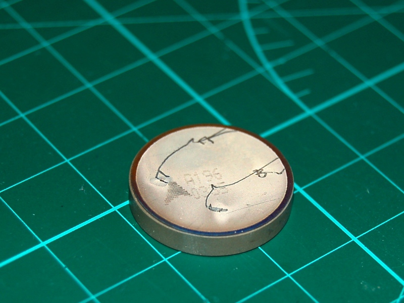

Szia, annyira azért nem szedtem szét, csak addig, míg megint összerakható. Nos, a problémám? Az abban nyilvánul meg, hogy ebben nincs mágneskapcsoló, ha jól értelmezem, a ki "százforintos" valami helyettesíti. Szeretném azonosítani a következő alkatrészeket:kép 1 és 2. Ezenkívül megérteni az indítás és az normál működését. Igaz, hogy az üzemi tekercs ellenállása nagyobb, mint a starteré? Rajzoltam is egy rajzot, CRS (ha jól értem, Common, Run, Starter) jelöléssel. Ha valamit rosszul értelmeztem, javítsatok ki, kérlek.

Szisztematikus kitarto kutatast folytattunk a kompresszor korul, es ki kell jelentenunk, hogy a 100 forint formaju alkatresz elromlott. Ugyanis, ha az benne van, akkor nem indul, ha kiszedem, es rovidzarlatot adok, nekije, akkor elindul (5mpt futtattam 2 tekercsel). Kerdesem, mi a kepen lathato alkatresz, es tudok venni ilyet? Vagy hagyjam a fenebe es keszitseg elektromos startervezerlot?
