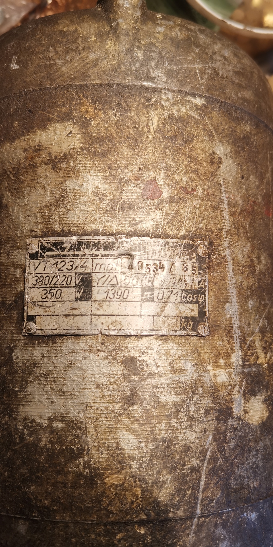

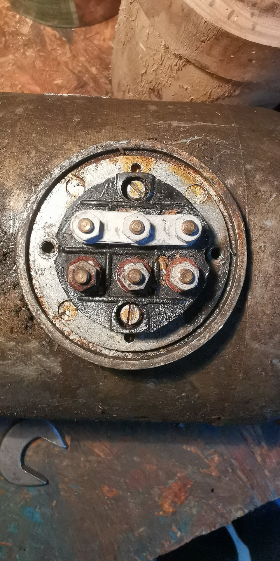

(#) Laccee83 hozzászólása Okt 22, 2021 /
350W-os Imi villanymotort szeretnék egy fázissal meghajtani. Egy kisebb körfűrészhez kellene.
A bekötéshez és az üzemi kondenzátor méretezéséhez kérnék segítséget.
Köszönettel:
László
