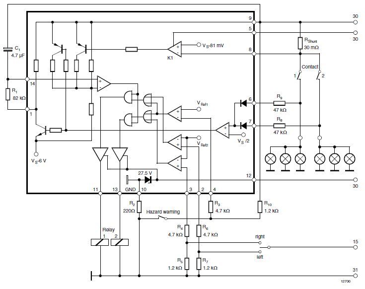

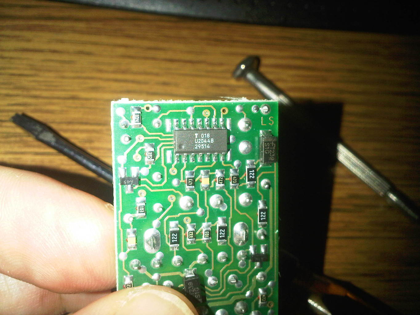

Adott egy gyári Fiat index relé, ami azt csinálja hogy ha LED-eket kötök rá akkor duplasebességgel villog. Tudom hogy ez a működése miatt normális, ezzel jelzi hogy valamelyik izzó kiégett. Ez egy elektronikus relé, nem a bimetálos változat. Az esze egy Atmel U2044B aminek az adatlapját és a blokkvázlatát csatolom ehhez a hozzászóláshoz.
Amit nem értek, hogy van benne egy képlet ami szerint ki lehet számolni a villogási frekvenciát. Van két sebesség, az egyik a normál, a másik pedig a hibajelzés ami kétszerese a normálnak.
A relében az alkatrészek értéke:
C = 4,7 uF
R = 100 k
A képlet: F = 1 / R x C x 1,5 Hz
Sehogy nem jön ki a kb. 1,5 Hz ami ugye 90 villogás lenne percenként, ami elvileg a szabvány.
Arra gondoltam hogy az értékek változtatásával felezem a villogás sebességét, így mivel izzóhibát érzékel a LED-ek miatt, megduplázza majd a sebességet, így úgy fog villogni mintha minden rendben lenne.
Esetleg ha van valakinek más ötlete, szivesen fogadom. Külföldi fórumokon láttam olyan megoldásokat hogy a sönt ellenállásból leköszörültek annyit hogy LED-del is normálisan működjön. Máshol meg kicserélték más értékre.
Mi lenne a legprofibb megoldás? Tudom, az hogy tervezek másik index vezérlést, az profi lenne, de jobban örülnék ha a meglévő relét meg lehetne oldani, és nem kéne hozzátákolni valamit

A legegyszerűbb megoldás a söntellenállás értékének növelése addig, hogy megfelelő feszültség essen rajta a normál frekvencia eléréséhez.
(#) _vl_ válasza Smith hozzászólására (») Aug 12, 2013 / 1
Ez az áramkör úgy működik, hogy a Rshunt nevű 30mohm ellenálláson eső feszültségből "találja ki", hogy elég nagy-e az izzókon folyó áram, azaz hogy rendben mennek-e az izzók. Ki kell mérni, hogy mennyivel alacsonyabb az árama a LED-jeidnek, és arányosan megnövelni az Rshunt ellenállást, hogy az alacsonyabb áram mellett is essen ugyanakkora feszültség az ellenálláson.

Olyan megoldás nincs hogy teljesen kiiktatom ezt az izzó ellenőrző részt? Most ha megszakad az izzó akkor a söntön nem esik feszültség, akkor jön a frekiduplázás az IC-n belül. Mekkora ellenállást kéne odatenni hogy ne parázzon?
Ez egy lassan 11 éves autó, akkoriban még nem volt túl gyakori a LED-es lámpa, de ebben már a hátsó index alapból és gyárilag, szériában is LED. Hogy ezt a részét hogyan oldották meg gyárilag azt nem tudom, lehet hogy a hátsó indexekben már alapból van valami nagy teljesítményű söntölő ellenállás, nem tudom. Szétszedni meg azt nem akarom, külön kihangsúlyozták a kézikönyvben hogy hátsó indexet szétszedni nuku, semmi sem javítható benne, ha elromlana (amire kb. nulla az esély) akkor komplett lámpa csere.
Tehát a normál izzókkal vajon mekkora feszültség eshet ott rendes működéskor?
Ha csak az izzókat nézzük van egy első ami 21W, és egy oldalsó ami 5W. (meg a rejtélyes hátsó...) Valójában nekem elég lenne az hogy átverjük a komparátort, hogy azt higyje minden rendben van.

Mondjuk az oldalsó és az első index összesen 21+5 W, az 26 W. 13,8 V üzemi feszültséggel számolva kijön hogy 1,885 A áram folyik. A soros 30 mΩ ellenálláson U = R x I azaz U = 0,03 x 1,885. Eredmény: 0,05655 V esik az ellenálláson. Elképzelhető?
Ha igen akkor visszafelé számolva mondjuk a 2 LED összesen 10W. I = 10 / 13,8 = 0,7246376811594203 A. Továbbra is az kellene hogy 0,05655 V feszültség essen az ellenálláson, ezért R = U / I azaz 0,05655 / 0,724637.... eredmény 0,078039 ohm vagyis 78 mΩ. Ekkorára kell cserélnem a söntöt?

1. Ne matekolj azon, hogy melyik index hány Watt, vagy mekkora az üzemi feszültség, hanem mérd meg az izzók által felvett áramot, az akksiról üzemeltetve (leállított motornál). Ez főleg az ismeretlen teljesítményű hátsó példánynál fontos, mert ott ugye még a kevéssé megbízható katalógusadat sem ismert.
2. Az ellenállásnál ne legyél biztos benne, hogy 30mohm, hanem meg kell nézni a feliratot rajta. Ha nincs vagy nem olvasható, akkor sajnos mérni kell, de azt kötve hiszem, hogy 30mohm mérésére alkalmas műszered lenne, tehát ismert áramot kell átkergetni rajta, és a feszültséget mérni.
3. A LED-jeid áramát is inkább mérni kéne.
4. A söntöt annyiszorosára kell növelni, ahányszor kevesebb áramot zabálnak az új LED-jeid az eredeti izzók helyett.
(#) Tomi111 válasza Smith hozzászólására (») Aug 12, 2013 / 1
A rajzon látszik, hogy a komparátor billenési feszültsége 81mV. Gondolom ennyinek vagy többnek kell esni a söntön. Az autó eredeti izzói 21W+21W+5W. Ezen kb 102mV esik.( 47W-al és 13,8V-al számolva)
A LED jóval kevesebbet fogyaszt. Mérni kellene. Én lehet, hogy tennék egy schottky diódát a sönt helyett. Azon kb 0,3V esik. Így mindig úgy érzékeli, hogy jók az izzók.
A dióda megfelelő áramú legyen!

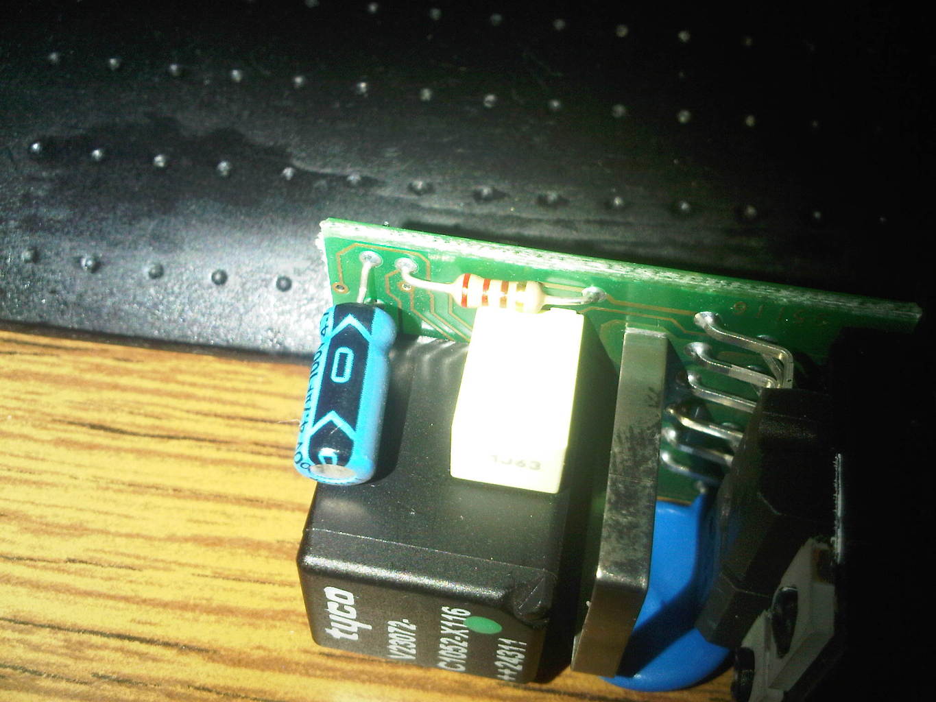

Találtam egy érdekes megoldást egy külföldi fórumban. Ahogy a második képen látszik a sönt az csak egy "fémdarab". A megoldás hogy annyit kell elköszörülni belőle hogy éppen a LED-es izzóval jól működjön. Akkor pont határon lesz, és ha tönkremegy a LED, akkor képes lesz jelezni. Persze nem szivesen tennék olyat az autóval ami visszafordíthatatlan, tehát mindenképpen majd a tudományosabb megoldást fogom választani

Most ott tartok hogy kicseréltem egy 5W 0.1 ohm-ra a sönt ellenállást és hibátlanul működik. Még az oldalsó indexekkel lesz egy kör, nagyobb sönt ellenállás kell mert ha azokat is kicserélem akkor begyorsul. De az elsők már rendben vannak. Holnap megoldom az oldalsókat is.
