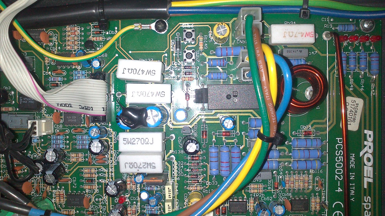

Találkoztatok már Proel PSW 1800-as végfokkal?
Kezem alá került egy. Az egyik oldala zárlatban volt. Kicseréltem a végtranzisztorokat (FJL4315/FJL4215).
Bekapcsoltam, jelet adtam neki és szól. Viszont a clip LED egy bizonyos hangerő után elkezd égni és kezd torzulni a zene. A másik oldalon viszont még csak a signal LED villog ugyanekkora bemenő jelnél.
Van ötletetek mi lehet a gond? Esetleg mi az a pár mikro kapcsoló a nyákon?
