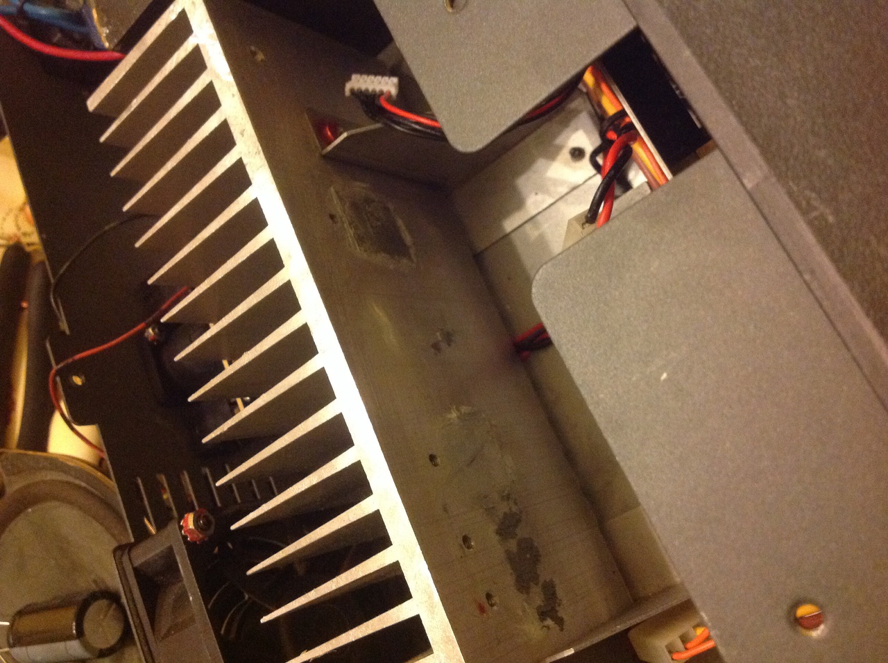

(#) tothbela hozzászólása Júl 22, 2016 / 1
Sziasztok. Behringer PMH1000 javításába kezdtem. Már volt nálam egy ugyanilyen, annak a kapcsitápos paneljén kiszottyosodott egy 15V-os stabkocka "common" lába. A megnőtt feszültségre egy darab műveleti erősítő önként vállalta a halált, rövidzárba ment. Viszont így megvédte a többit.
Ez a mostani érdekes jelenséget produkált. Néhány nappal ezelőtt jelezte egy cimborám, hogy ráz a mikrofon. Két nap múlva lementem a próbaterembe, felmérni a problémát. Természetesen nem produkált semmi rendellenességet egyetlen eszköz sem. Az addigi kár egy külső hangkártya, ami az USB port csatlakozójánál olyan képet mutatott, mint amit ívvel meghegesztettek volna. Egy LCD monitor, aminek az RGB csatlakozójából elpárolgott néhány milliméter. Végigmérve az összes tápkábelt, meg a konnektorok védőföldjét egy hosszabbító kábelnél bizonytalan volt mind a három ér folytonossága. Na, mondom meg is van a baj. Átkábeleztük a próbahelyet, a villanyórától kezdve minden ki lett cserélve. Likvidáltuk a hosszabbítókat, helyette fel lett szerelve 12 darab kültéri aljzat a beltéri falra. Ez már csak jó lesz. Másnap jött a telefon, hogy a Behringer-be indián bujkál, valamit mondani akart, mert füstjeleket ereget. A ledek meg elhalványodtak szégyenükben, és csak halk kerregés hallatszik a keverőből. Gyorsan lekapcsolták, hátha nem történik nagyobb baj.
Most bontottam szét. Első szerviz, tehát még nem vandálkodott bele senki. A tápot és a végfokot összekötő három viszonylag vastag vezetéket (vörös, kék, fekete) egy árnyékoló lemez éle már rég óta nyomta. A vörös, valószínű a + táp (még bele sem mértem) elnyíródott, és a zárlat következtében égés nyom látszik az árnyékoló lemezen, meg a vezetéken. a szigetelés pár milliméteren elszenesedve. A tápegység GND saruja meg mintha egy számmal nagyobb lenne, mert úgy lógott, hogy a kontaktjával lehetett volna játszani "itt a piros, hol a piros"-t. A tápegység és a pufferek egyszeri kisülése ekkora égést nem csinál, tehát feltételezem, hogy régóta szikrázgatott már szegény. A gnd-k bizonytalansága pedig választ adhat a "rázás"-ra, vagyis a két földelt készülékház közötti feszültségre.
Már csak az maradt hátra, hogy kiderítsem, az indián mit tivornyázott szét odabent.
