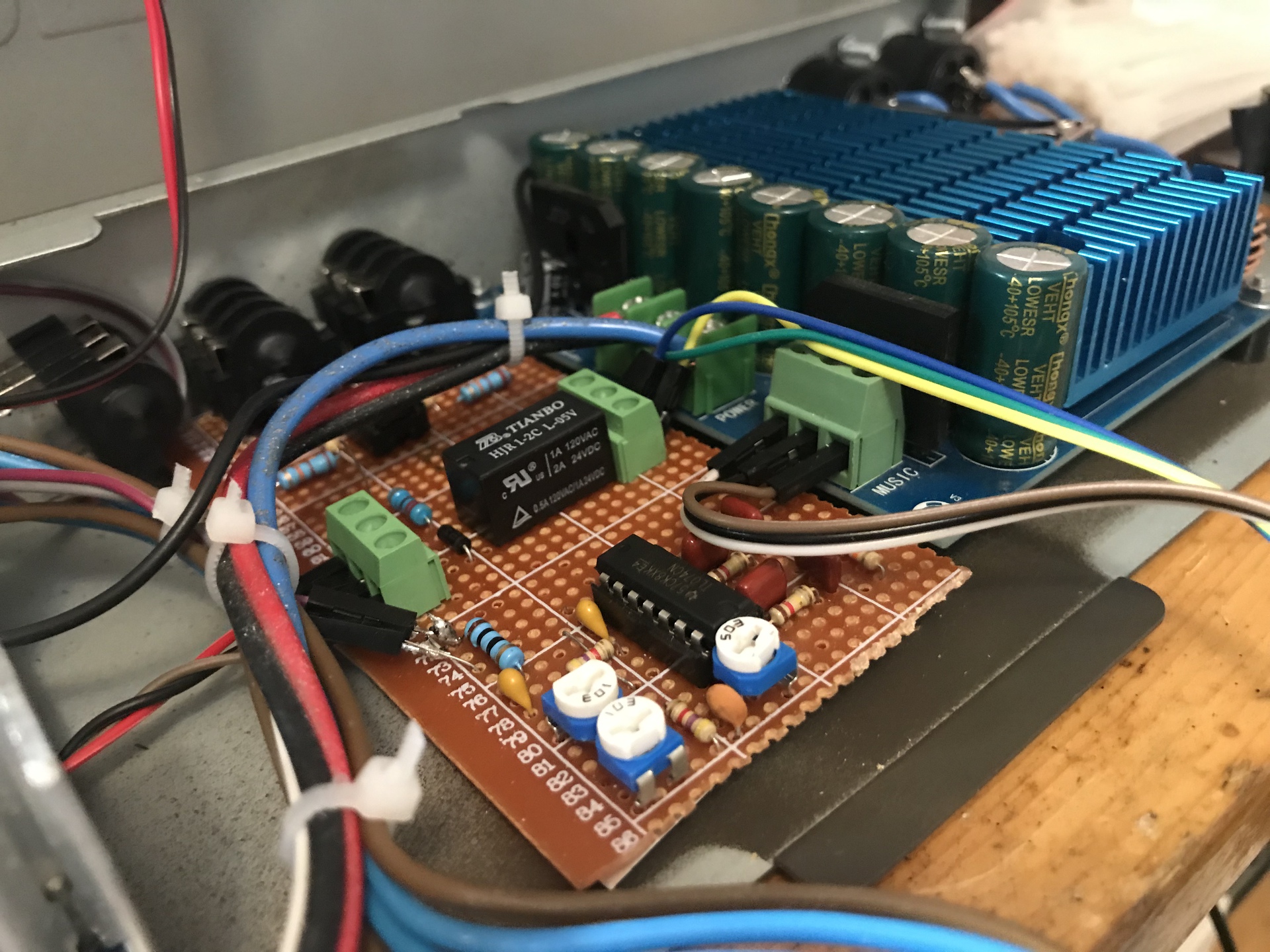

(#) Davidd hozzászólása Dec 17, 2018
Sziasztok! Elkészítettem egy 1U rack magas erősítőt. Most én is úgy csináltam mint a sok videos youtubon. Modulok beépítve egy dobozba, plus egy kis sajat munka ami universalis nyakon lett osszedobva. A doboz tartalma: 2 darab kapcsolouzemu tap (+-35.5V), egy vegfokmodul ami tartalmaz ket darab tda8954 hidaval, segedtap, stabilizalas, egy 5x erositesu elofokot, aminek a kimeneten van egy aktiv crossover, ami 100hz en vagja a topokat ha arrol van szo(kapcsolhato), es egy aktiv sub out (line kimenet) ez pedig a cikkek kozzetett aktiv filter aminek lehet allitani a frekit es a kimeneti jelszintet. Kapott meg egy clip “detektort “ is. Roviden tomoren ennyi.
Ui: az egesz egy kiszuperalt switchnek a dobozkajaba kerul.
