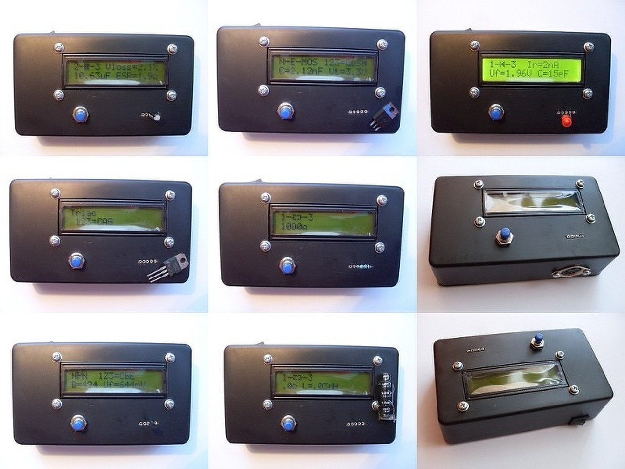

Induktivitás mérőt szeretnék vásárolni. Van 3 jelöltem. Szerintetek melyik a jobb?
A hozzászólás módosítva: Júl 28, 2014
(#) abcdabcd válasza bigdaddy22 hozzászólására (») Júl 28, 2014 /
Ez a 3, amúgy nem mind az atmega-alkatrész-teszter/félvezetőteszter valamelyik vállfaja lehet?

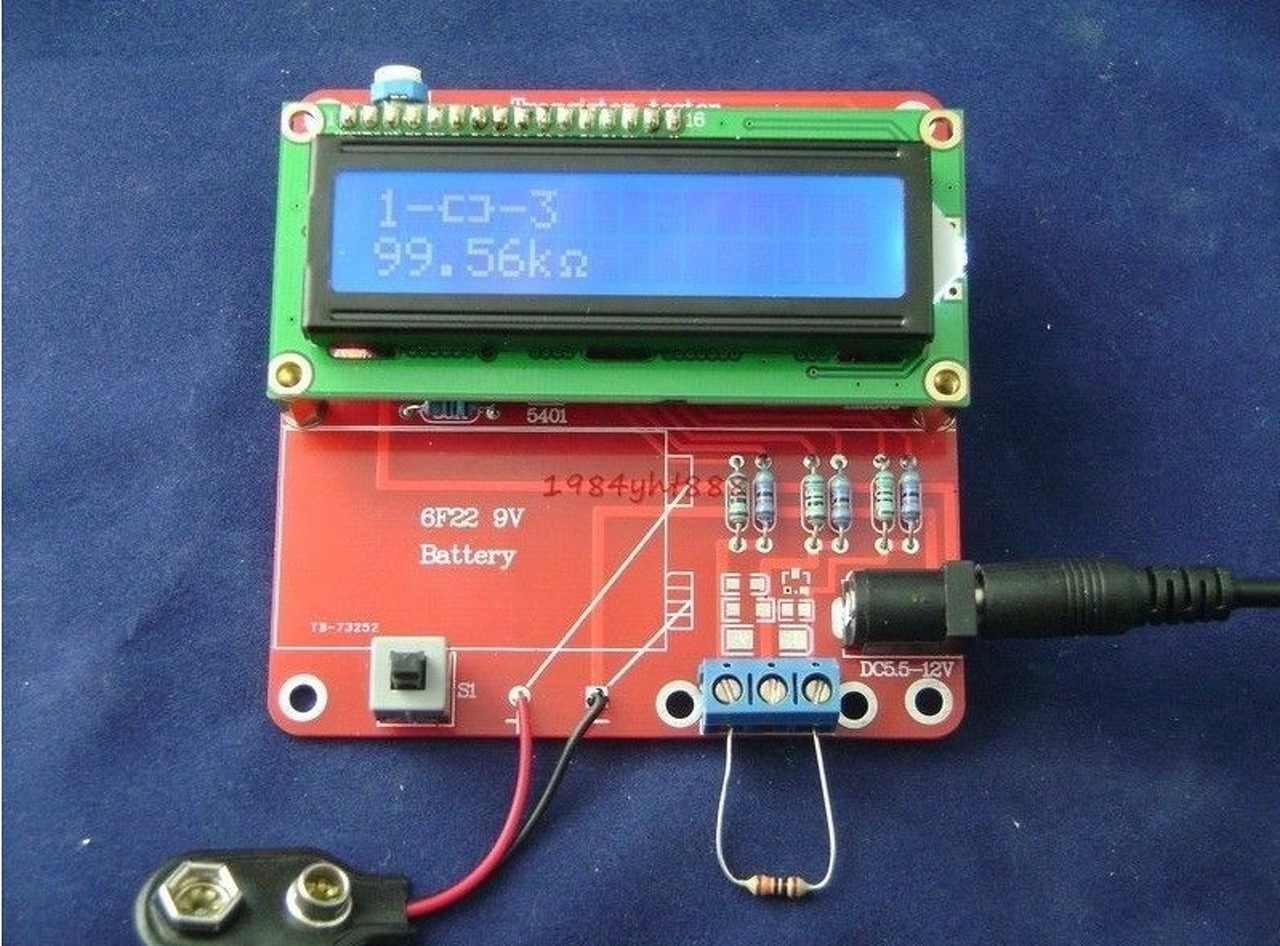

(#) ha9pi.feri válasza vipera1997 hozzászólására (») Dec 26, 2015 /
Szia! Ez szerintem megfelel az igényeidnek.
(#) vipera1997 válasza ha9pi.feri hozzászólására (») Dec 26, 2015 /
Valami ilyesmire gondoltam.
