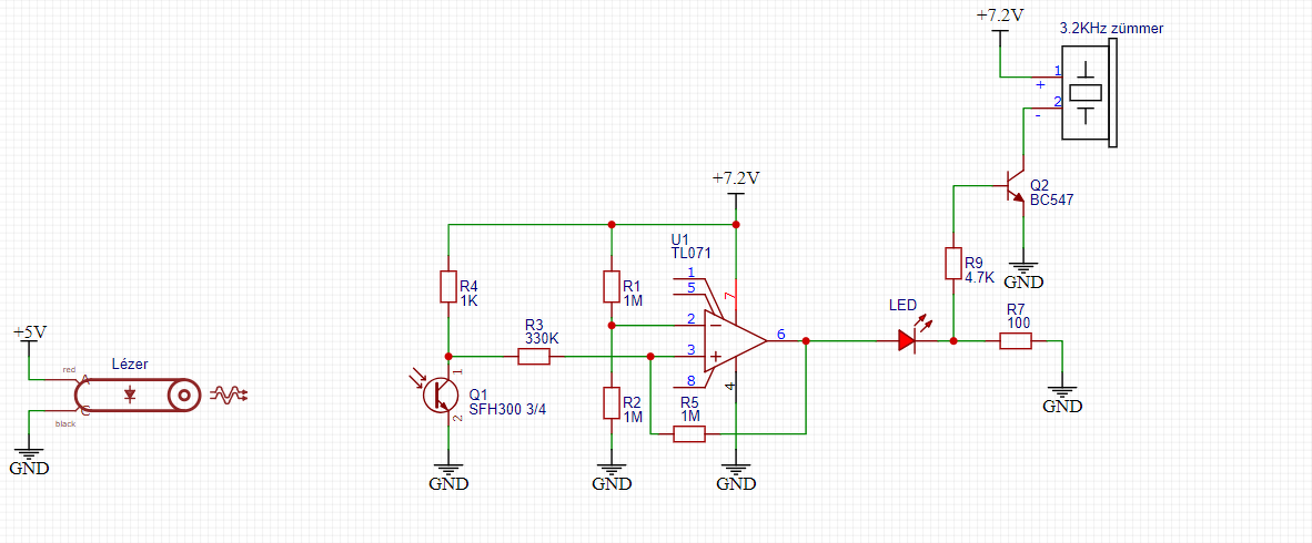

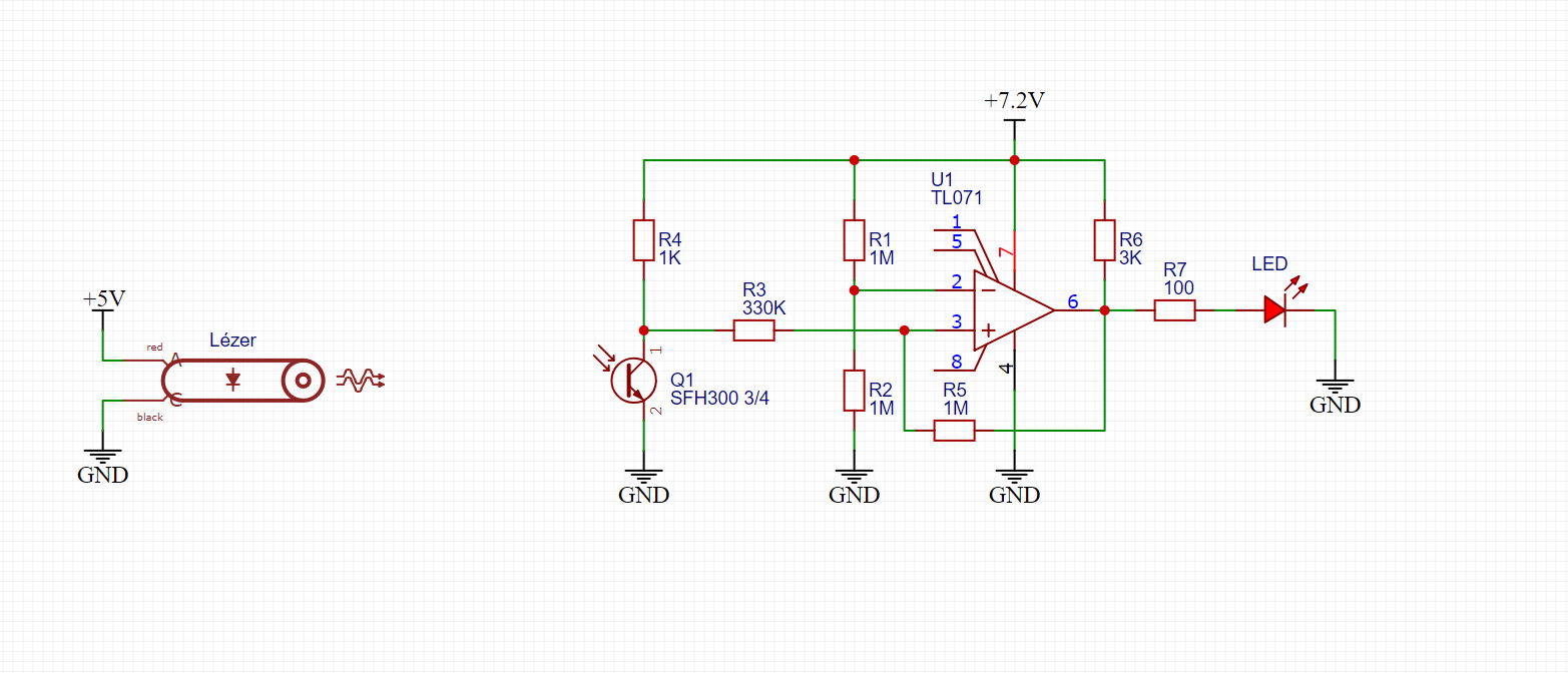

Üdv! Tegnap összeraktam egy módosított kapcsolást a TL071hez. Csatoltam.

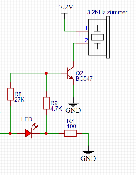

Egész jól működik. Szeretnék egy hang jelzést amikor áthalad valaki a kapun. Van egy 3.2KHz zümmerem. Na most az a probléma hogy a TL071 amikor elvileg "0" állapotban van (ami 1.6V multiméterrel nézve) az simán elég ahhoz hogy egy tranziszort kapcsoljon. Hogyan lehet azt elérni hogy mondjuk egy BC547es 4V bázis feszültségnél kapcsoljon be?
Hello! Meglepő módon pld. egy bázisosztóval. Mivel a tanyó 0,6V-nál nyit, a bázis-emitter között egy 4,7k és a bázis TL között egy 27k.
De.. Egyébként az R6-nak semmi értelme. Mert akkor szokták használni, ha a kimeneti feszültségtől elvárnák a tápfesz megjelenését, de mivel Te ezt terheled, a kimenet csak addig megy fel, míg a kimeneti tranyó felhúzza. Mivel a TL kéttápfeszes (+-) erősítő a kimenete nem megy le sem a GND-re, sem fel a tápra. Egy LM358-al jobban járnál, az legalább a GNF-re lemegy. A hozzászólás módosítva: Feb 4, 2023
Így gondoltad? Mert gyorsba összeraktam és még mindig sípol.
27K helyett 33K tettem be mert 27K-m nincs.
Igen így, de ha sípol, akkor a 4,7k nagyobb.
Egyébként a Led-et is tudod szinteltolásra használni, ha nem zavar, hogy a Led nincs a GND-n. Az R7-et és a Led-et felcseréled, és az R7 és a bázis közé teszed a 4,7k-t. A hozzászólás módosítva: Feb 4, 2023
Felemeltem egészen 33Kig de még ott is sípol.
A bázison 0.65V mérek.
Így már működik. Kivettem a 3Kt is. Az LM358-t meg beszerzem jövőhéten. Köszönöm a segítséget!
Viszont a stoppert nem indítja. 3.4V megy fel a kimenet.
Az LM358-al ez menni fog?
Oké, de ha tényleg 3k-volt és nem 33k, akkor nem csoda ha nem volt jó.
A 100 ohm-ot azért cseréld le egy 220 ohm-ra. És mérd meg az OPA kimenetét, hogy meg van-e a szükséges logikai H szint. Az R1-R2-R3-R5 is feleslegesen ilye nagy értékű. A tizede is bőven megfelel. Mivel kültéri lesz a dolog, légpára és egyebek is befolyásolhatják a működést és zavarérzékenyebb is lehet. A hozzászólás módosítva: Feb 4, 2023
Kicseréltem 220 ohm-ra. Így elindítja stoppert de beragad a zümmer. Megkell szakítanom mégegyszera lézert hogy leálljon.
H szint: 4.22V A hozzászólás módosítva: Feb 4, 2023
Elég érdekes dolgokat művel. Nem lehet valami test kontakthiba? Az OPA kimeneti szintjeinek passzolni kell a digitális rész bemeneti szintjéhez. A TL csak 1,2..1,4V-ra tud lemenni. Az LM le fog menni a GND-re.
Csökkentettem az R1-R2-R3-R5 értékeit.
R1-R2-R5: 100K R3: 33K Így ha megszakítoma lézert beragad véglegesen. Sípol folyamatosan. Próbapanelon raktam össze. Nem tudom hogy ez számít valamit..?
Megtaláltam elvileg a hibát. Bedugva hagyatam a szkóp mérőfejét az ic kimenetére. Levettem. így már működik.
A szkóp kimenete nem okozhatna gondot. Maximum ha valami nagy kapacitású a kábel és annak kapacitása gerjedést okozna. De az meg látható.
Ha a dugipanel öreg, akkor lehetnek problémák-kontakthibák vele. A komparátor bemeneti szintjének illeszkedni kell a fototranyó által szolgáltatott szinthez. Mivel az R1 és R2 egyforma értékű, így a kapcsolási pont a féltáp. Pontosabban ezt fogja közre a hiszterézis, amit az R5-R3 aránya határoz meg. Meg némileg az OPA kimeneti feszültség szintjei.

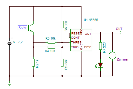

De lehet, hogy egy NE555-el jobban jársz..
Kipróbálom ezzel is. Ma összeraktam nyákon is az indító leállító kapukat.
Hibátlanúl müködnek. A lézerem 10mWos és 5V ról megy. Ehhez egy 9V elem elég vagy valami erősebb kéne.? Nem akarom állandóan cserélni.. Idézet: „Nem akarom állandóan cserélni.” Használj "Gránit szilárdságú" elemet, soha nem kell cserélni.
Én nem ismerem a lézereket, de a 10mW gondolom a lesugárzott teljesítmény, de Te az áramfelvételét megmérheted. Egy mezei 9V-os elem kapacitása nem túl sok, azt figyelembe kell venni, meg a használat időtartamát.
Üdv! Az lenne a kérdésem hogy az NE555 kapcsolást lehetne-e úgy módosítani hogy a zümmer tényleg egy pillanatra szólaljon meg? Értsd ha valaki lassabban halad át rajta induláskor akkor egy hosszabb pittyenés lesz, illetve ne lehessen vele bohóckodni hogy folyamatosan sípol ha valaki ott tartja a kezét...
Azt nem tudod így megoldani, (mert ahhoz egy másik monostabil kellene) esetleg egy Fet-et, egy kondin keresztül hajtani a tranyó helyett.
De célszerű megvizsgálni, hogy az optokapu beállításánál ez nem jelet-e előnyt. Én inkább pont azt javasoltam volna, hogy a komparátort alakítsuk át egy monostabilra, hogy ha egy pillanatra bejön a jel, azt tényleg hallani is lehessen. Mert esetleg az órát leállítja, (mondjuk egy légy átrepül) és a piezon azt meg sem hallod.
