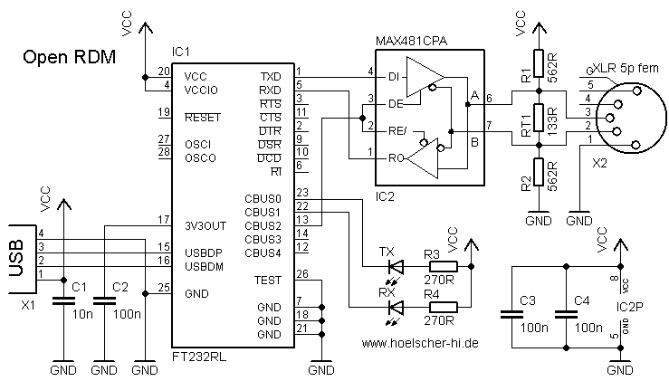

Ebben a kapcsolásban MAX481 CPA ic-t mikkel lehet helyettesíteni?

SN 75176BP RS-485 INTERFÉSZ FÉL-DUPLEX DIP8 63,20Ft SN 75176AP RS-485 INTERFÉSZ FÉL-DUPLEX DIP8 72,80 Ft Ennél olcsóbban nem kapsz kompatibilis ic-t hozzá a max-os ic-k ennél jóval drágábbak: MAX 481CPA RS-485 INTERFÉSZ FÉL DUPLEX DIP8 470,40 Ft de van 7000Ft feletti árú is, de ugyanezt tudják kis különbségekkel, és amivel többet tud azt meg úgyse használnád ki Az árakat a www.ret.hu-n néztem! Sajna a linkelés nem működik rendesen
