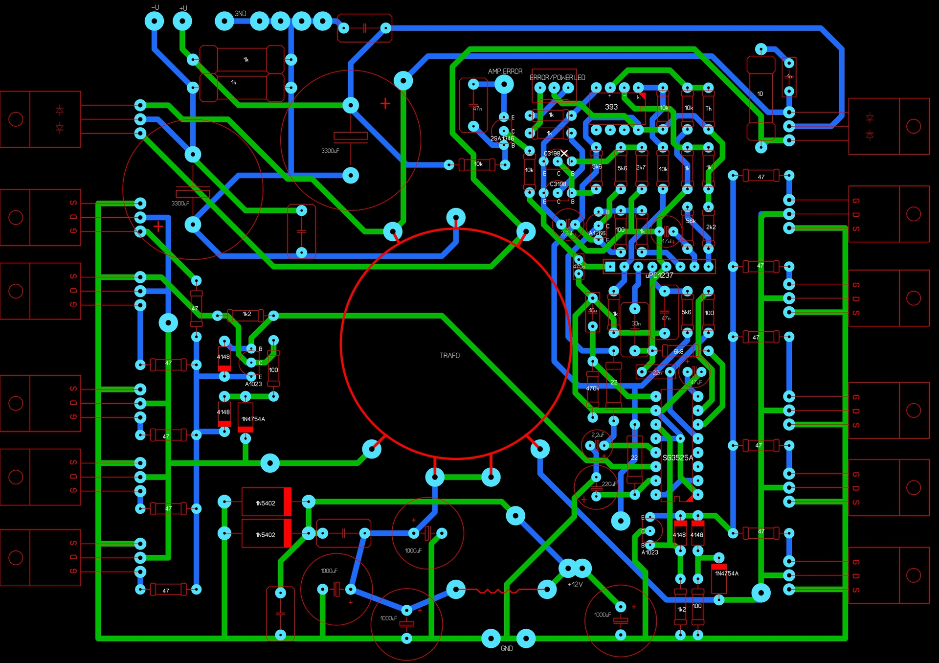

(#) morgo hozzászólása Márc 25, 2022 /
Egy Monacor autós erősítő inverterének életre keltésében kérek segítséget.
Sajnos nem sikerült kapcsolási rajzot szerezni, ezért megpróbáltam lerajzolni (remélem jól).
Egy SG3525 tápfeszültségét kapcsolná egy uPC1237 egy pnp (A1266)tranyón keresztül. Viszont a 1237 kimenetén a tápfeszültség jelenik meg, így a tranyó nem tud nyitni, ezért a táp IC nem indul. A tranzisztort kiforrasztva, ha rövidre zárom az emitter-kollektor lábakat, akkor az inverter működik. Az x jelölésű tranyót cseréltem, zárlatos volt.
Az erősítő külső tápról hibátlanul üzemel. A 1237 lábain mekkora feszültségeket kéne mérnem? Mi okozhatja a hibát?
(#) Lacika71 válasza morgo hozzászólására (») Márc 26, 2022 /
Sajnos a képen alig látszik valami.
Meg kéne próbálni vissza rajzolni, akár kézzel is, úgy már valószínűleg hamarabb kapsz segítséget.
(#) morgo válasza Lacika71 hozzászólására (») Márc 26, 2022 /
Megnyitod, jobb klikk, kép megnyiása új lapon, akkor lehet nagyítani, és jól látható lesz.
Egyébként megoldódott a probléma, a 393 volt hibás.

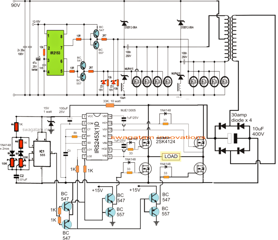

Üd az uraknak. Van egy 12V->220V inverterem ami nem akar működni. A képen a primer oldali fetek gate -jein lévő vezérlő jelek láthatóak, a szekunder oldalon, egyenirányítás után a kondin 300V mérhető. 120mA az áramfelvétel. A vezérlő jel nem négyszög kéne hogy legyen?
Ha jól emlékszem fetek nélkül az is, de nehezen mérhető, mert a szekonder DC-t oszva figyeli a feszt es fetek nélkül az nincs. Normális ez a jel alak? Mi lehet az oka hogy ilyen ?
A szekonder oldalon nincsennek benne a fetek.
A hozzászólás módosítva: Ápr 20, 2023
(#) kadarist válasza fityiszkukac hozzászólására (») Ápr 20, 2023 /
Szia! A gate és a source közözött ilyen a jelalk?
(#) fityiszkukac válasza kadarist hozzászólására (») Ápr 20, 2023 /
Igen. A source van a 12V negatív ágán, a drain pedig a trafón keresztül a pozitívon.
(#) fityiszkukac válasza fityiszkukac hozzászólására (») Ápr 20, 2023 /
Ehez hasonló topológia, csak 2 trafó 4 fettel, meg más vezérlő ic-k.
A különféle pufferelkók jók? Olyan, mintha elfogyna a gate feszültsége a vezérlés ideje alatt.
A 12V bejövőn van 5500uF, hiánytalanúl.
A vezérlés a képen látható, bár az egyik pár tranzisztor bc413 és bc212 tranyókkal lettek helyettesítve.

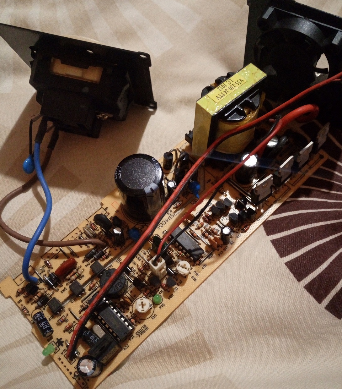

(#) Attilawap hozzászólása Júl 26, 2023 /
A segítségeteket szeretném kérni egy intelligent sp-400usb inverter javításában. A hibajelenség a következő: ha ráadom a 12-16V-ot, akkor nagyon sípol és a kimeneten nincs feszültség.
A 400V-os MosFET-eket már kimértem, azok jók. Diódák jók. Az ellenállásokra is ráméregettem, igaz nem forrasztottam ki egyet sem, azok így jók voltak. Rákötöttem egy labortápra, kíváncsiságból eltekertem 20V-ig, majd egy rövid időre működésbe lépett a trafó része, ugyanis a pufferkondira rámértem és 220V-ot mutatott a műszer, majd megint sípolt. A dobozára ez van írva: Battery pre-alarm. Nem lehet, hogy azért nem indul el, mert valahogy észleli, hogy nem elég vastag a kábel és túl nagyot esik rajt a feszültség? Merre keressem a hibát?
Korábban már egy kolléga ebben a topicban írt hasonló problémával ezzel a típussal kapcsolatban, de nem derült ki, hogy neki sikerült-e megjavítani. Sajnos vele nem tudnám felvenni a kapcsolatot, mivel több mint 1 éve lépett be utoljára.

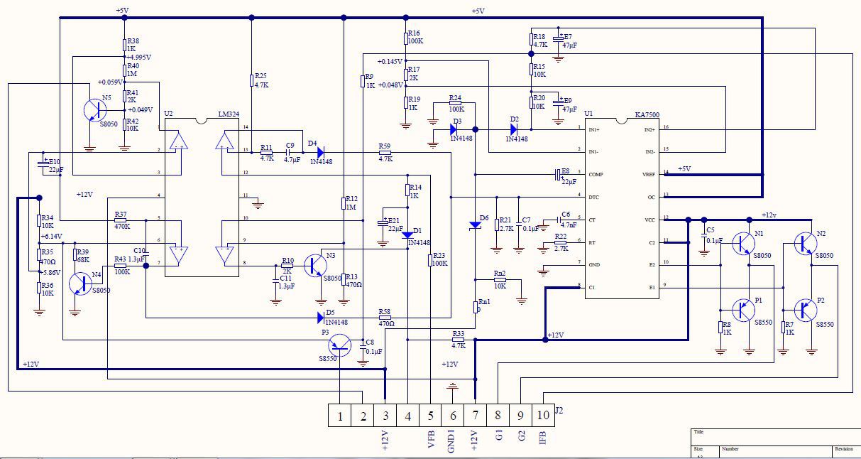

(#) Istyu97 hozzászólása Szept 29, 2023 / 3
Szeretnék megosztani egy Belkin AC Anywhere 300W-os inverter kapcsolási rajzát illetve visszarajzolt nyákját.
Alapvető technikai infók az inverterről:
Input: 11-15V DC
Output: 230V AC/50Hz
Constant output: 300W
Peak output: 600W
Úgy gondolom, hogy a nyák visszarajzolását jól végeztem el de még így is lehet benne hiba, ezért is próbálok minél több infót megosztani képek formájában. A Q3-as és Q4-es tranzisztorok már cserélve lettek a gyárilag alkalmazott típusokra már nem emlékszem én BC556-ot használtam illetve a trafót nem bontottam meg így annak a tekercseléséről semmilyen információm nincsen, nagyjából egy 300-350W-os PC táp trafójával egyezik meg a vasmag mérete.
Egyedül a kis akkuszint jelző áramkört nem rajzoltam vissza mivel ez csak kiegészítő áramkör az inverter e nélkül is működik, egyébként egy 339-is ÍC-vel megvalósított kis egység.
Remélem aki egy ilyen invertert szeretne javítani annak ez segítségére lesz illetve ezek után a megépítése sem okozhat nehézséget.

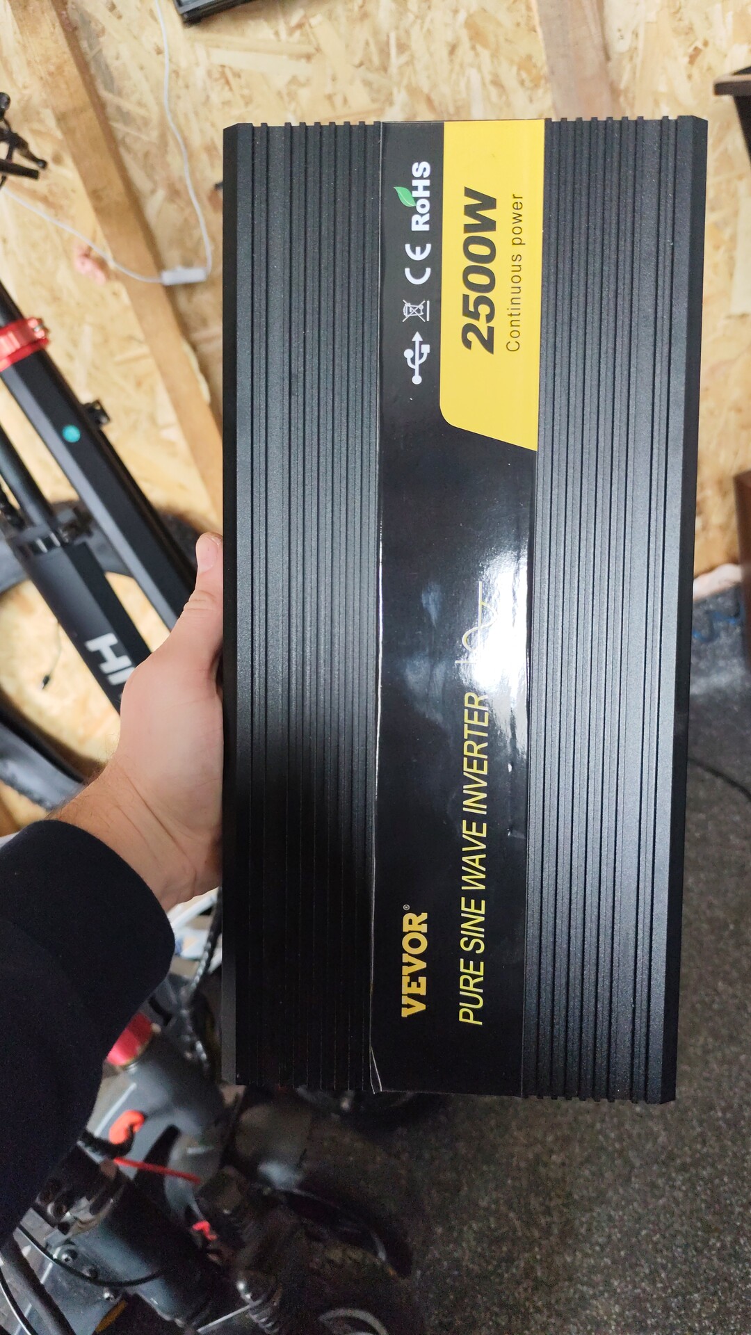

(#) sopronyigergo hozzászólása Dec 29, 2025 /
Vevor inverter
Van egy vevor 12 v 2500w os inverterem
Elszallt ez az alkatresz nem talalok rola semmi infót.
Elore is koszonom a segitsegeket.

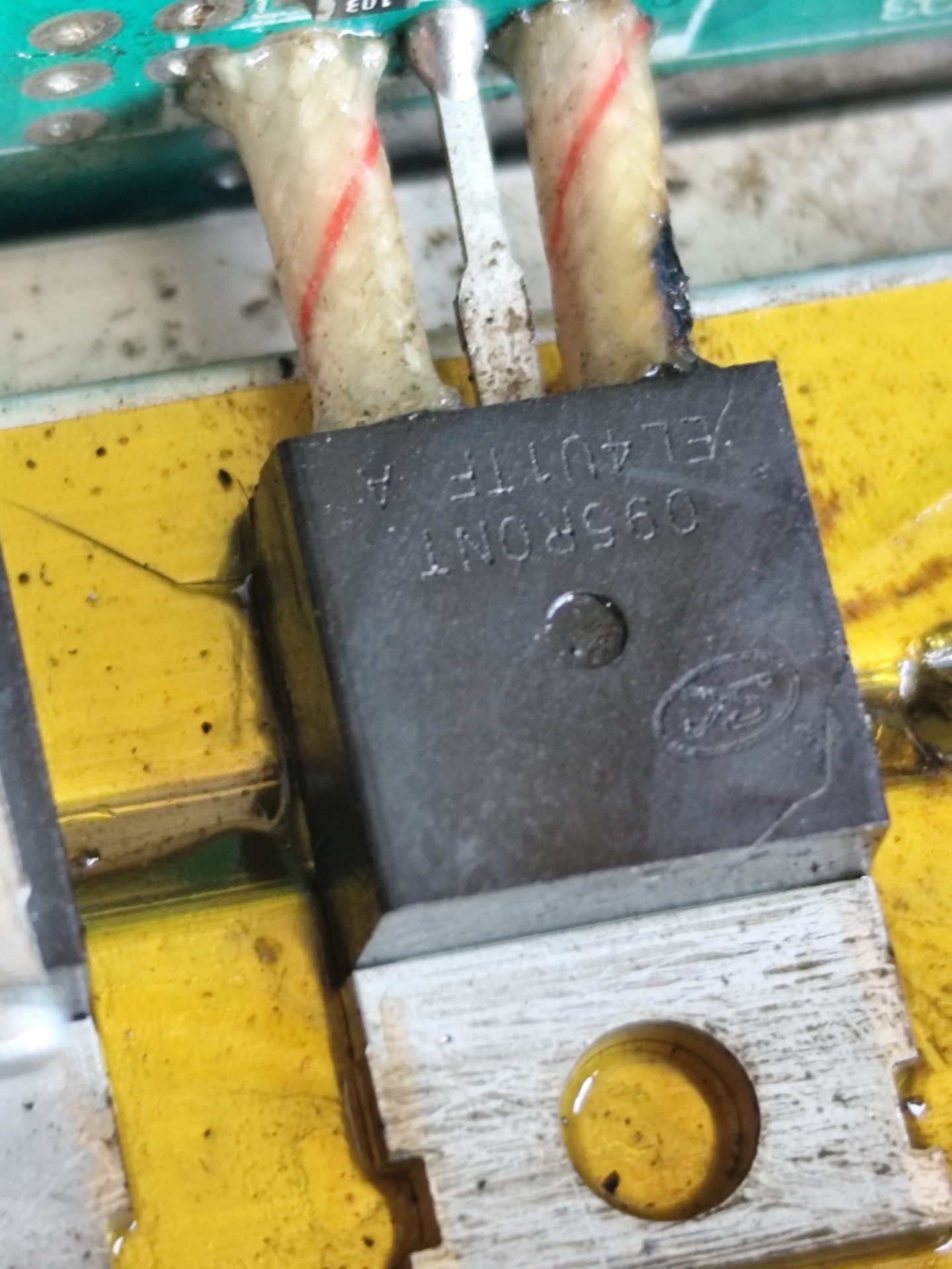

Vevor inverter
Hello !
Sajnos elpukkant egy mosfetnek kinezo alkatresz az inverterembe nem tudom beazonositani sehol nem talalok rola infot
(#) Peter65 válasza sopronyigergo hozzászólására (») Dec 29, 2025 / 3
Szerintem a típusa svg095r0nt.
Adatlap itt.
(#) sopronyigergo válasza Peter65 hozzászólására (») Dec 29, 2025 /
Fantasztikus vagy !
Koszonom !
