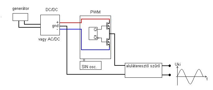

(#) gulyi88 válasza Szpidi hozzászólására (») Márc 7, 2007 /
teganap este meg ma törin végiggondoltam a dolgot..
és arra jutottam, hogy ha a generátor elég nagy feszkót tud kiadni PL 48 voltot 14,4 volt semmiképp nem lesz jó mert akkor iszonyat áramok folynának és a DC/DC re is gondolni kell...
(ami még nem életveszélyes, de ígyis ezzne a feszen is iszonyatnagy fetek kellene majd a DC/DC be kb 20A 1KW P(ki)-hez)
tehát arra gondoltam, hogy a generátor után egy PWM es töltőelektronika lenne, ami az akkukra nézve 5A es áramgenerátorként menne.(+ egy feszfigyelő, ha az akkuk csurig vannak, nehogy tűltöltés legyen belőle..)
itt jon egy nagy kérdés az áramfigyelés lehetne sönttel is, de én modernebbet raknék bele a nagy áramok miatt : hall effektus alapján működő érzékelt (nem a hall jeladó)
ezzel megoldható, hogy ha terheled a cuccot, akkor a generátort használja mindíddig, míg az tud elég kakaót adni , mikor már kevés, akkor az akkukat is elkezdi szopni... ezzel lehet a legkevesebbet használni az ekkukat...
én a generátort nem szedném szét.. jó az gerjesztőtekercsesnek.. az éllórészébe kell egy darab mágnes ami egy minimális gerjesztést ad a cuccnak és utána saját magát fel fogja gerjeszteni ha pörög, így sztem sokkal nagyobb P vehető ki belőle...
rajz.. vörös vezetéken a akkuk feszét érzékeli a kéken meg az áramot (és ezt az áramot próblja konstans értéken tartani így amíg az akkuba van
I(dc/dc) +I(akku) addíg csak generátoról megy a cucc)
csá
(#) gulyi88 válasza gulyi88 hozzászólására (») Márc 7, 2007 /
„rajz.. vörös vezetéken a akkuk feszét érzékeli a kéken meg az áramot (és ezt az áramot próblja konstans értéken tartani így amíg az akkuba van
alírtam wáááh tehát a generátorban van elég kakaó addíg arról üzemel..

(#) gulyi88 hozzászólása Márc 7, 2007 /
berosálok ekkora hülyeséget wáááh felcserélve rajzioltam be az I(gent) és az I(akkut)

(#) gulyi88 válasza Last_Scout hozzászólására (») Márc 7, 2007 /
jaja pontosan
DC/DC vel megcsinálod a -+320 V dc t és azt PWM es fokozattal sinus ra modulálod...
(-+ azé kell hogy a kimenő vezetéken megforduljon az áram... lehetne egy 320 volt dc vel is csak, akkor a PWM be H hidat kellene építeni amit szar vezérelni)...
ennek a lehető legkisebb a vesztesége szerintem...
csáá
