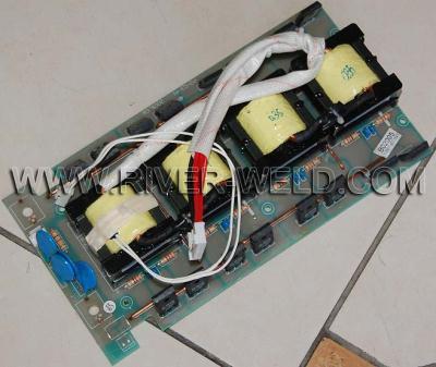

Üdv! Nagyon spéci technológia, ilyen panelekkel szereljük a napelem invertereket.

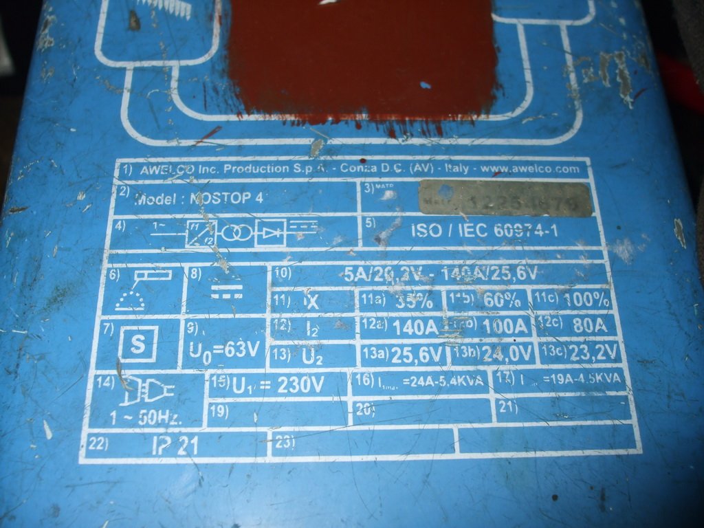

Most halt meg a cégnél egy ilyen Einhell. Bekapcsolás után szikrázik belül.

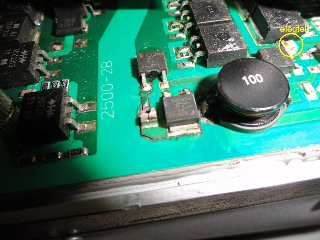

Itt találtam ezt a képet, nagyon úgy néz ki, hogy ilyen panel van benne és a jelölt helyen van megégve. Az eredeti képen a másik oldaliak vannak megégve. Ez ilyen széria betegség? Üdv Inhouse
Ez a gép volt az áldozat, ebből származik az a teljesítmény panel. Most kérdezném, hogy mi az a kapcsoló rajta? Üdv: Zoltán
Itt a gép belülről:

Idézet: „Ez ilyen széria betegség?” Lehetséges. Nem túl rég pont ilyent javítottam, nem sokkal később más is erre kérdezett rá. A kondik eldurrannak és ég alatta a panel. Óvatosan felfejtve, égésnyomok eltávolítása után polikarbonát fóliával (kondiszigetelés) alábélelve és leragasztva, majd kondipótlás és lakkozás. Még nem hozták vissza (~1év).
Ne is vagyok biztos benne, h.egészen a témához kapcsolódik e a felvetésem, de azért érdekelne. első kérdés, a pc tápokból jól ismert EI ferritmag kb. mekkora teljesítményre képes, és a lényeg h. ezeket a magokat egymás melle illesztve elérhető e teljesítmény növelés, vagy mar megint hülyeséget kérdezek?
A teljesitméyük változó,a pc tápok sem egyformák.Kb 200-500W között.Egymás mellé rakva növelető a teljesítmény,de határt szab az ablakkeresztmetszet.Akkor inkább,külön külön megtekerni,és sorba,párhuzamosan kellene a trafokat kötni.
, mint a phile80 féle kínai TIG180(vagy200) rajzán is van 3 db... A neten sok gép (főleg kínai) belsejében látható ez, vezeték keresztmetszet spórólás is van vele, könnyebb tekerni. (a talált kép, plazmavágó épp 4 db)
