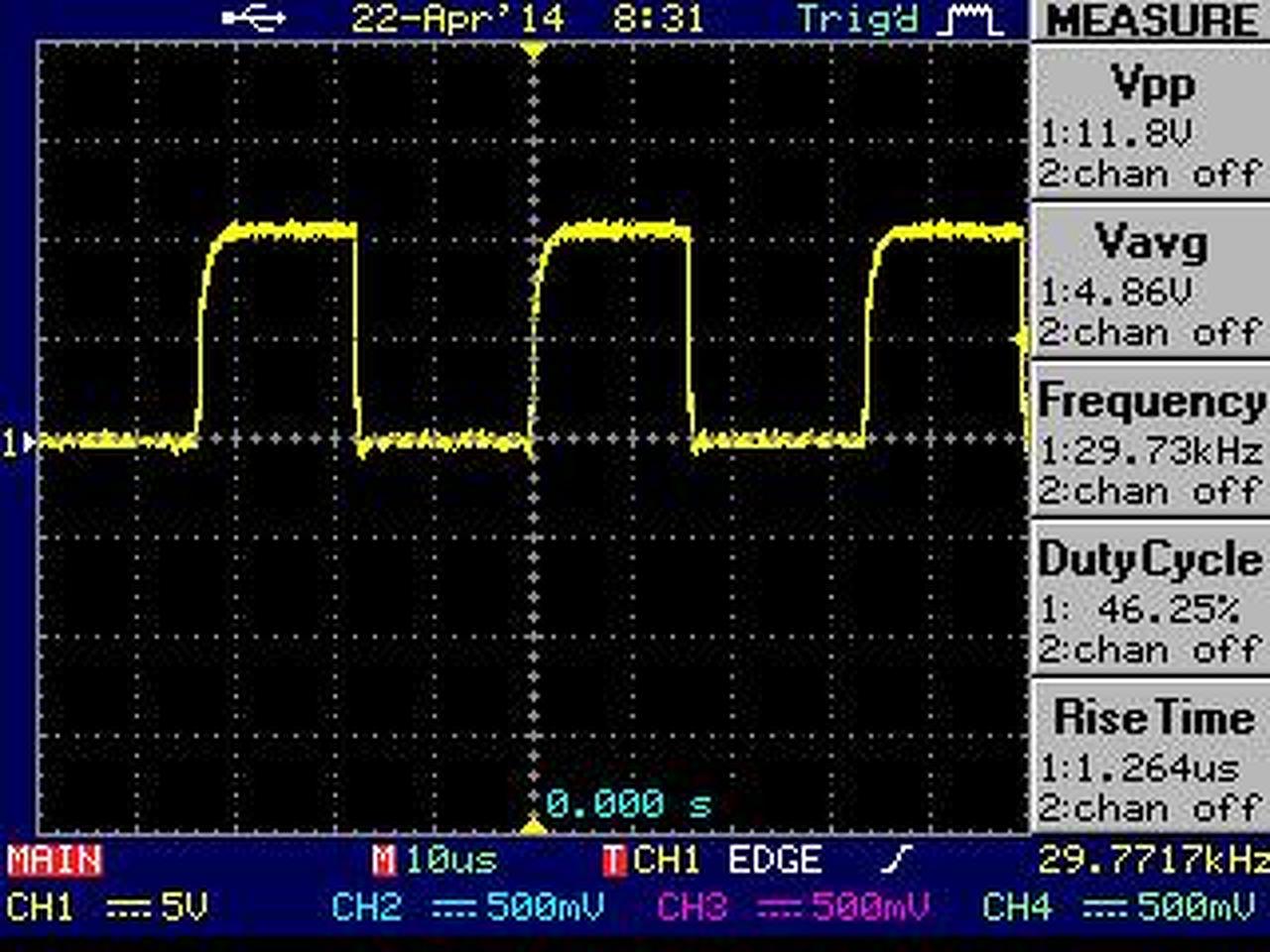

Sziasztok. Tegnap elfelejtettem feltenni még az IGBT-k gate-jenin lévő jelalakokat. Csatolok 2db képet. Az 1-es a pozitív ágban lévő IGBT-kről készült kép, a 2-es a negatív ágban lévőké.
Ezekhez mit szóltok? Üdv.: Zoli

Talán meg van mi a gond. Mivel még csak kisérletezek szedett vedett feteket raktam bele. Mivel nem egyforma sebrsséggel kapcsolnak így lehet rajta tüske meg nem egyforma a jel. Szkóppal néztem. Ha megjönnek az igbtk akkor többet tudunk.

Sziasztok. A project folytatódott. Viszont akadt egy kis gondom. Kellene még rendelnem pár alkatrészt. Többek közt secunder oldali diódákat, de sajna nálunk nem találtam 60apu04-es diódákat. Helyette van 60epu02 amit tudnák bele rendelni. Adatlapja szerint picit gyorsabb és nagyobb impulzus áramot bír ki, viszont max 200V-ot. Szerintetek mehetne ez is bele? Mivel nincs még meg a főtrafó így nincs szkóp képem, hogy mekkora tüskék lehetnek rajta. Egyébként mit szóltok az előző szkóp képekhez? Jók lesznek?

Akkor jó a szkóp képed ha 10nF kondenzátorral leterheled és a négyszögjel lefutó éle meredek marad. Használj diódának RURG6030CC típust ennek darabja a ret-nél csak 460Ft nettó, nekem beváltak meg gyáriban is láttam ilyen diódákat.
