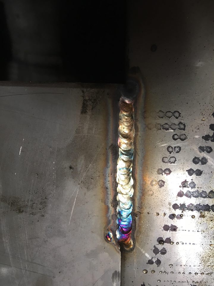

				Nem vagyok egy minősített hegesztő meg csak saját kis munkáimhoz használom. De nekem tökéletesen jól működik vékony és vastag anyagoknál persze gyakorlat kel hozzá.

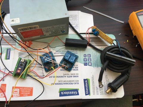

				Végre akadt egy kis idő csinálni a nagyfesz gyújtást a hegesztőhöz. Arduinoval lesz megoldva a vezérlése gáz felfutás, lefutás gyújtás, áram fel és lefutás. Menetszán 7/10 menet.

				Sziasztok folytattam a AWI nagyfesz gyújtó építését. Már dobozba is került. Korbácsban a kapcsoló kábelét árnyékoltra kel cserélnem mert be gyűjti a zavaró jeleket ami az arduinot össze zavarja sajnos.Hétvégén remélem sikerül kicserélnem a kábelt és majd megpróbálok videót felrakni a működésről.
				Nagyon klassz! Azt el tudnád nekem magyarázni, hogy hogyan működik? (hogyan tudja függetleníteni magát a fő ív előállítástól?) Én mindig féltem ilyesmit beépíteni, nehogy a félvezetőket valahogy hazavágjam. Elvileg piezós nem építhető be? Egy kis Parkside sima MMA-s hegesztőt használtam eddig, awi fejjel és argonnal. Sok bajom van az ívfogással és emiatt sokat köszörülök
				A félvezetők védelmére egy 100k ellenállást és egy 220n/2000V-os kondenzátort szoktak párhuzamosan a kimenetre kötni, aztán a becsatolótekercs és úgy jön a kimenet. Így a kondenzátoron keresztül záródik a váltó nagyfesz, nem a félvezetőkön.
				Köszönöm, értem. Akkor ezért nem lehet piezós, mert az kvázi egyenáram?
