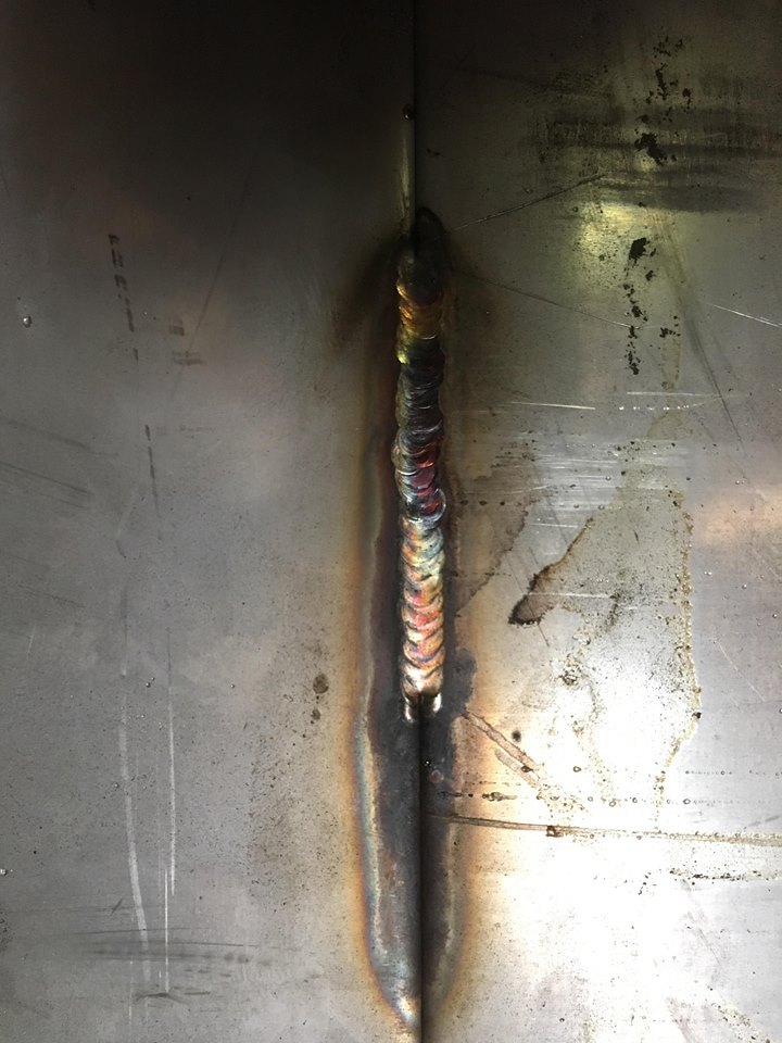

(#) szabados hozzászólása Jan 12, 2019 /
Sziasztok! Építettem én anno egy maci invertert aztán tovább lépet a kopintos awi lett. A nagyfesz gyújtást már teszteltem és működő szinten van. Olyan kérdésem van felétek hogy tudnám megoldani hogy az áram fokozatosan fusson fel a beállított értékre? Nem tudom valaki csinált e már ilyet esetleg. Választ előre is köszönöm. Üdv: Szabados

(#) szabados válasza kekmester hozzászólására (») Jan 13, 2019 /
Nem vagyok egy minősített hegesztő meg csak saját kis munkáimhoz használom. De nekem tökéletesen jól működik vékony és vastag anyagoknál persze gyakorlat kel hozzá.

(#) szabados válasza kekmester hozzászólására (») Feb 26, 2019 /
Végre akadt egy kis idő csinálni a nagyfesz gyújtást a hegesztőhöz. Arduinoval lesz megoldva a vezérlése gáz felfutás, lefutás gyújtás, áram fel és lefutás. Menetszán 7/10 menet.
