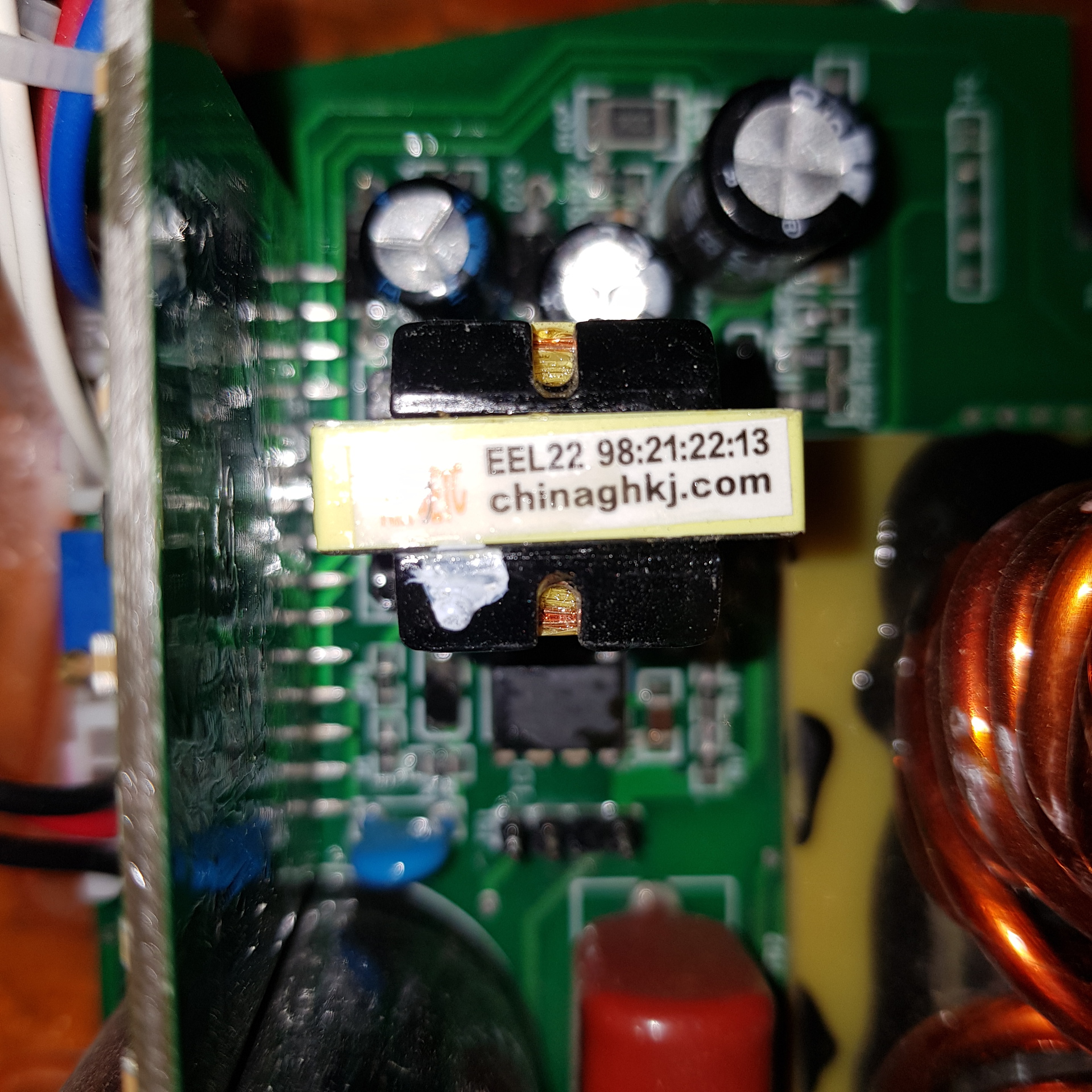

				Kösd ki őket, úgy mérj. Ha a max. 265 V-os LNK-ra 320 V ment, akkor kuka, de már előtte is baj van. Ha a trafóból nem jön semmi, akkor szakadt.						 Idézet: „LNK626PG amibe 320 volt megy bele, de abbol ki is.” Melyik lábakon? Mihez képest?
				Teszek fel ket kepet a problemas alkatreszekröl. A kepen jol latszik az EE trafo es elötte az AC-DC konverter.				 A hozzászólás módosítva: Feb 15, 2020
				A trafóval elviekben szerencséd van, mert a rajta lévő 98:21:22:13 felirat a menetszámokat takarhatja, szóval ha a trafónak bármi baja van (ami nagyon ritka) akkor az kideríthető egy szkópos méréssel.
				SW300-as trafócskája és annak környezete...
				Az EEL trafo bemenö labain mert feszültseg 310 volt, a kimenön semmi. igy az LNK 626 kimenö labain is 310 volt van. Az adatlapja szerint a kimenön 6 voltnak kellene lenni. Itt lehet valahol a hiba, atmeregettem de nincs szakadas. Szerintetek.
				Ha az EEL trafó lábai között 310 V-ot mérsz, szakadt a tekercs. Vagy nem határoztad meg elég alaposan a mérés módját.   Egyébként nagyon valószínű, hogy az LNK... FET-je szakadt meg.
				Most akkor mi hol is van?   Az LNK kb. ugyanolyan belső felépítésű mint a TNY sorozat, ezeknek nincs olyanjuk hogy kimenő láb. Van az S lába, annak földön kell lenni, van a D annak a trafó primer tekercsén keresztül a 310V-on, meg van az FB láb, oda érkezik a szekunderről a visszacsatolás. A BP lábon meg van egy kisebb értékű általában SMD kondi és ennyi. Ha a D lábon kívül bármelyik másik lábán (a D általában 3-4 lábhoz is kapcsolódik a tokon belül !!!, meg kell nézni az adatlapot), magasabb feszültség van, akkor az IC kuka. Analóg műszeres labortápról kellene adni neki 100V-nál magasabb feszt, ha billeg az analóg árammérő (azaz próbálna indulgatni az IC) akkor jó, ha nem akkor kuka.

				Sziasztok. Mint feljebb irtam, hogy hozzam került 1 Stomo SW-295.-ös inverter. Megerkezett az alaktresz hozza pontosabban az LNK626PG AC/DC konverter. Nagyon rossz helyen van elhelyezve es a tokot is kisoroltak belölle. Kivettem a kovvertert, tettem bele egy foglalatot amibe beleillesztettem a konvertert, de elötte ramertem az S es a D labakon ott van-e a 310 Volt. Ez persze meg volt, majd a konvertert hehyeztem be, es inditas. Elsöre müködött. Több alkalommal be ki kapcsoltam minden problema nelkül. Köszönöm az ötleteket es a tanacsokat. Egy kep müködes közben. Köszönöm meg egyszer mindenkinek. Üdv.: Gabor
