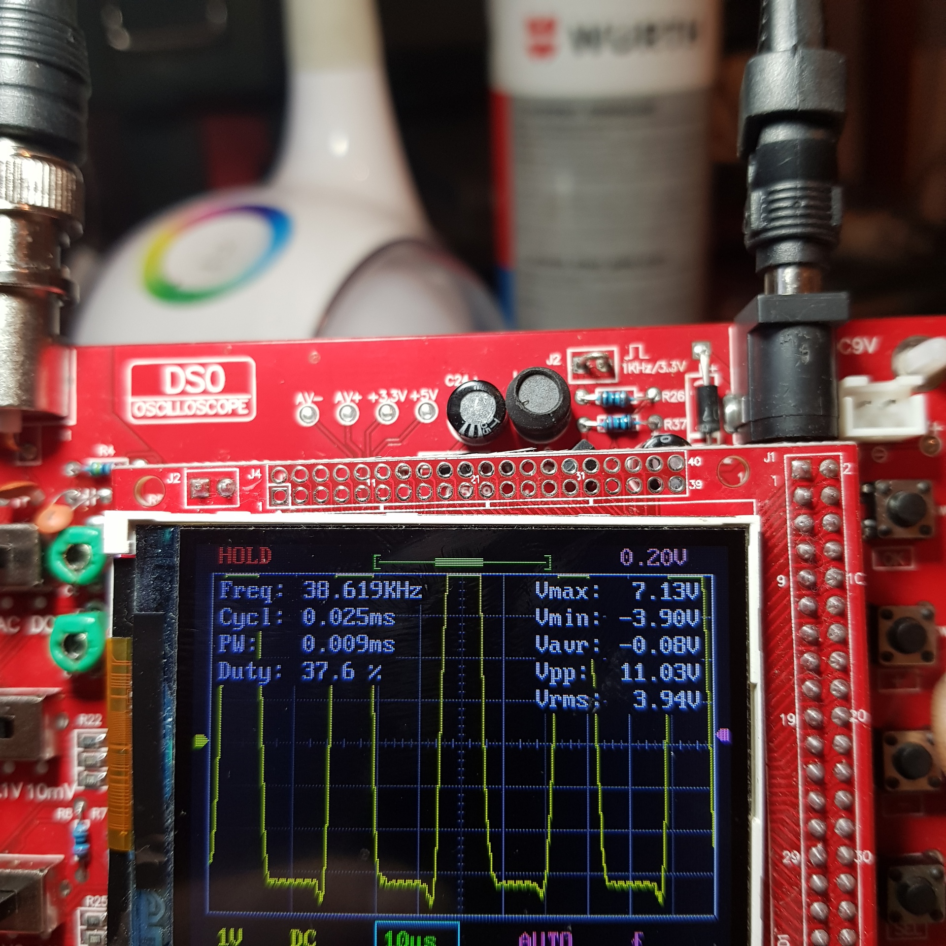

Egyetértek veled az UC3845 -ős vezérlő ic biztosan teszi a dolgát, vagy a szkóp ad félrevezető képet a jelről,vagy a kapcsolásban lévő, hibás alkatrész -/ek/, tranyó, dióda,ellenállás stb az oka.
Szerintem a szok minden reszejo lasd a fenykepen. Kivettem a BC547 tranzisztort Collektor laban es az IC 6.-os labak közötti 2K ellenallast es a jel nem valtozott semmit. Esetleg nem jol csinaltam volna akkor most mar a jelnek jonak kellett volna lenni.

A szkópodat pedig kapcsold át 0.5 V vagy 1 V DC állásba, ne AC-ben legyen... Ha kétségeid vannak a kijelzett értékkel ( feszültséggel ) kapcsolatban, multival mérjél meg egy 3...6 volt körüli elemet, akkut és hasonlítsd a szkóp által mutatott értékhez ( mérd le azzal is ). Még egy... lay után senki se fogja nézegetni az áramkörödet. A hozzászólás módosítva: Júl 18, 2020
Többször esett már szó róla itt is, es a kapcsolóüzemű tápos, PWM végfokos témában is, hogy ilyen DSO szkópocskával nem lehet ilyen PWM elektronikákat mérni. Nem biztos, hogy azt látod, mint amit valójában kéne mutasson. (Tudom, nekem is van, talán saccolónak megteszi, de arra amit mutat egyáltalán ne vedd biztosra.) Analóg szkóppal kellene méregessél. Sokszor javítok inv.hegesztőket, de ilyen szkóppal neki se állok jelet vizsgálni, főleg vezérlésben.

A szkopocska 1Volt DC allasban van, viszont 15VCC bemenetnel nekem csak 6,3V. van az outputnal. A layout rajzot azert raktam fel, hogy aki ir az gondolom megnezi, hogy miröl van szo. A hökapcsolot ha rövidre zarom akkor az output 6.-os labon a feszültseg 0V ekkor vilagit a piros tiltas led. Amikor atkapcsol zöld ledre akkor 6,3V merhetö rajta.

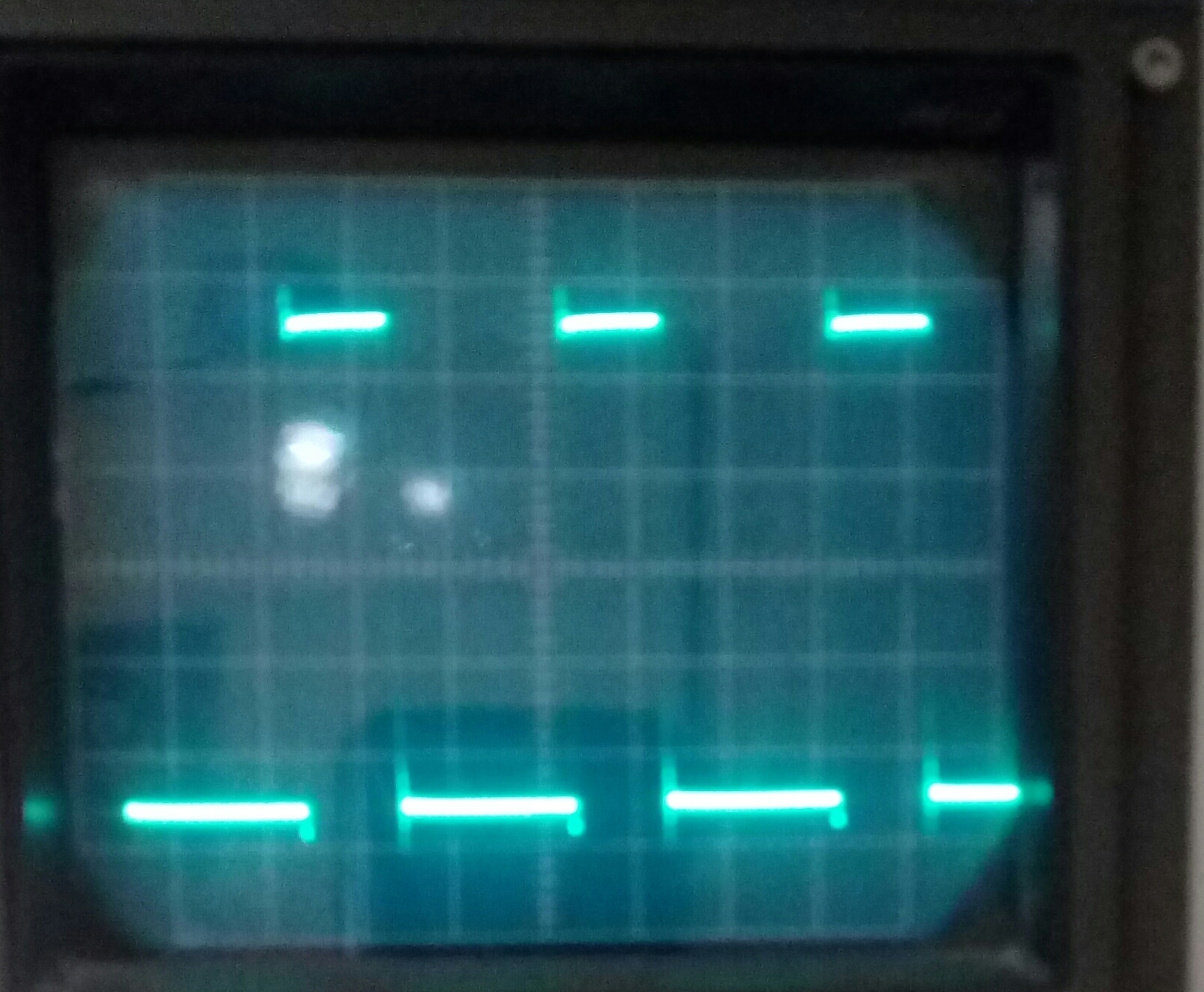

Biztos többet látunk esetleg. A képen 0.5 V AC-t látok az alsó sarokban, nem tudom, mi az... szépséghiba.. - rosszul van beállítva a szkópod! A hozzászólás módosítva: Júl 18, 2020
Teszek fel ket kepet. Igen rosszul mert mar idegesit az egesz. Minden müködik rajta csak negyszög jel nem.
Felejds el ezt a szkópnak nevezett masinát ez még 1KHz sem ad pontos értéket,képet.Ezzel nem fogod tudni,mérni a tényleges problémát.Valahonnan szerezz vagy kérj kölcsön egy legalább 20MHZ szkópot azzal értékelhető mérést tudnál csinálni.Az hogy kimegy a vég,több oka is lehet,trafó tekerés minősége,snuber tagok nem megfelelő értéke,igbt,fetek nem megfelelősége,és még sorolhatnám.Nem írtad hogy mit építettél bele.Mivel ezt a kapcsolást már többen utánépítették sikeresen ugye egyértelmű hogy nálad van a hiba.Ha adnál egy pontos leírást?

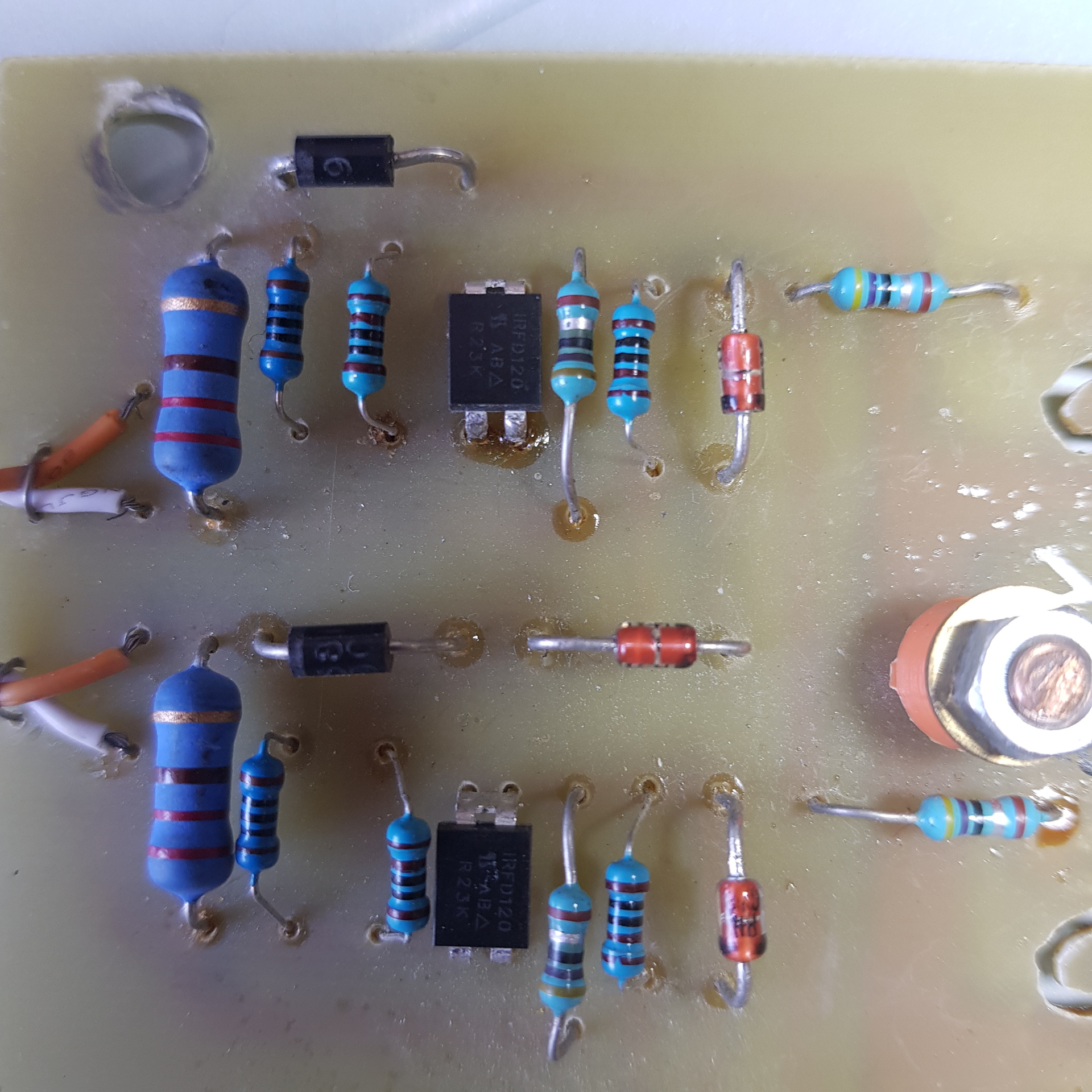

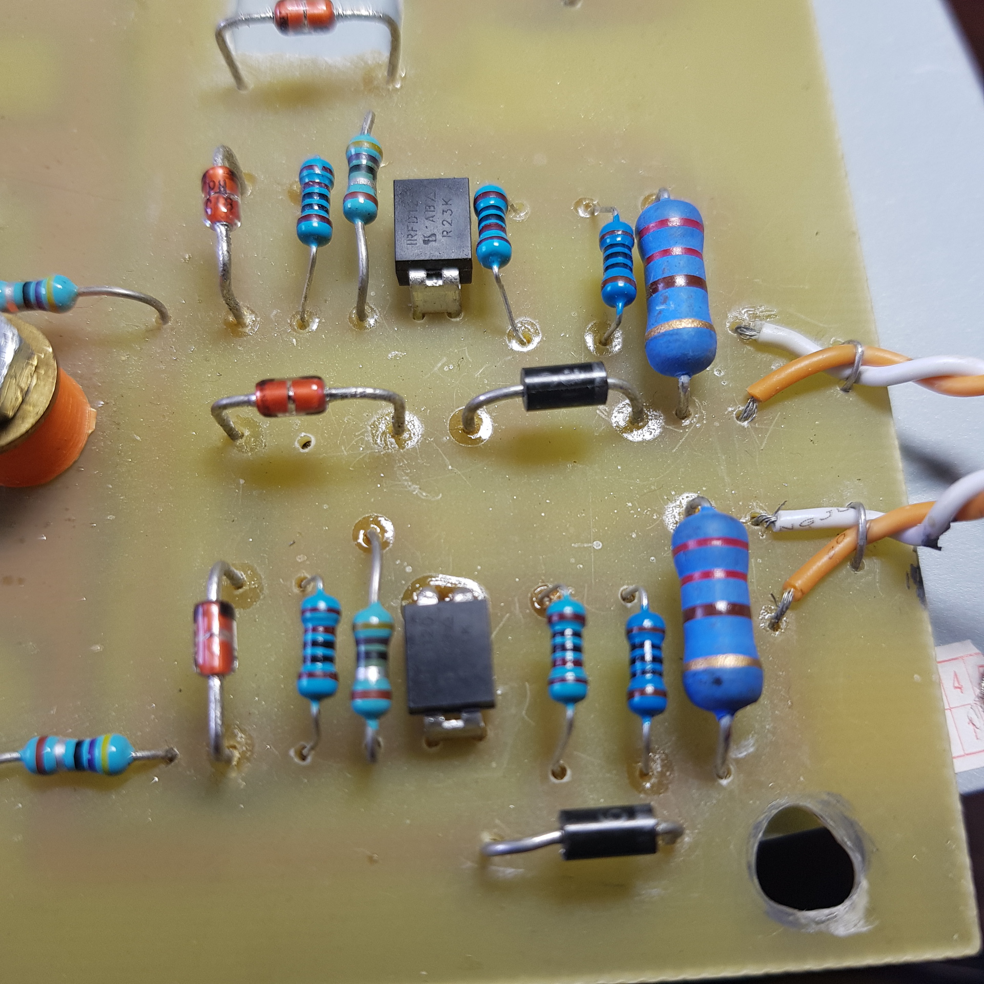

Az IRFD123 GS lábakról tehetnél fel egy képet, tehát hová csatlakoznak, hogy került beültetésre ez az alkatrész.

Az IRFD123
A közvetlen mellettük található 4R7-ek cserére szorulnak, valamint kapard le, vagy mosd le a lábaik között ragadt oda nem illő dolgokat. A panel másik fele is lemosható, ha még nem tetted meg.
Elsőre úgy tűnt, hogy az IRFD120 fordítva került beépítésre, de nem, a tükrözés tévesztett meg.

Azzal a szkóppal jobb megjelenítést akkor sem kapsz ha másik ic raksz bele.Ez ilyen.Jó az a négyszögjel.Az igbt gét lábán kéne mérni.Ha ott is ugyanilyen akkor jó.Nem kell a főtápot rákapcsolnod.
Megneztem, de a 4db 4.7R ellenallasnal nem egyformak a jelek. Eleg sok különbseg van köztük. A gate trafo kivezetesein sem egyforma, igy gondolom azt is at kellene nezni.
Először is szerezz be egy normális szkópot. Ezt a kit-et kb. 10KHz-ig használhatod csak.
Amennyiben jól emlékszem az a 4,7 ohmos ellenállás eredeti rajzon 200 ohm, ami a trafó kimenetén van(,ha nem jól látom azt, ami a panelon van, akkor bocs). A gate lábra meg nem kell ekkora teljesítményű szerintem...
Nézd már korábban is írtam, -( és mások is)-nem az IC vel lesz ott a gond, valószínüleg jó a jel csak a szkópod nem alkalmas a megjelenítésre. Azzal a tüskék nem látszanak, ha túl nagyok akkor sorozatban cserélheted majd az igbt-et. Rakok fel egy ilyen IC jelét, amely egy inverteres hegesztőben van. Ilyennek kell lenni a jelnek, vagy ennél jobbnak mármint ami a tüskéket illeti, de ezt csak egy jó szkóppal láthatod.
