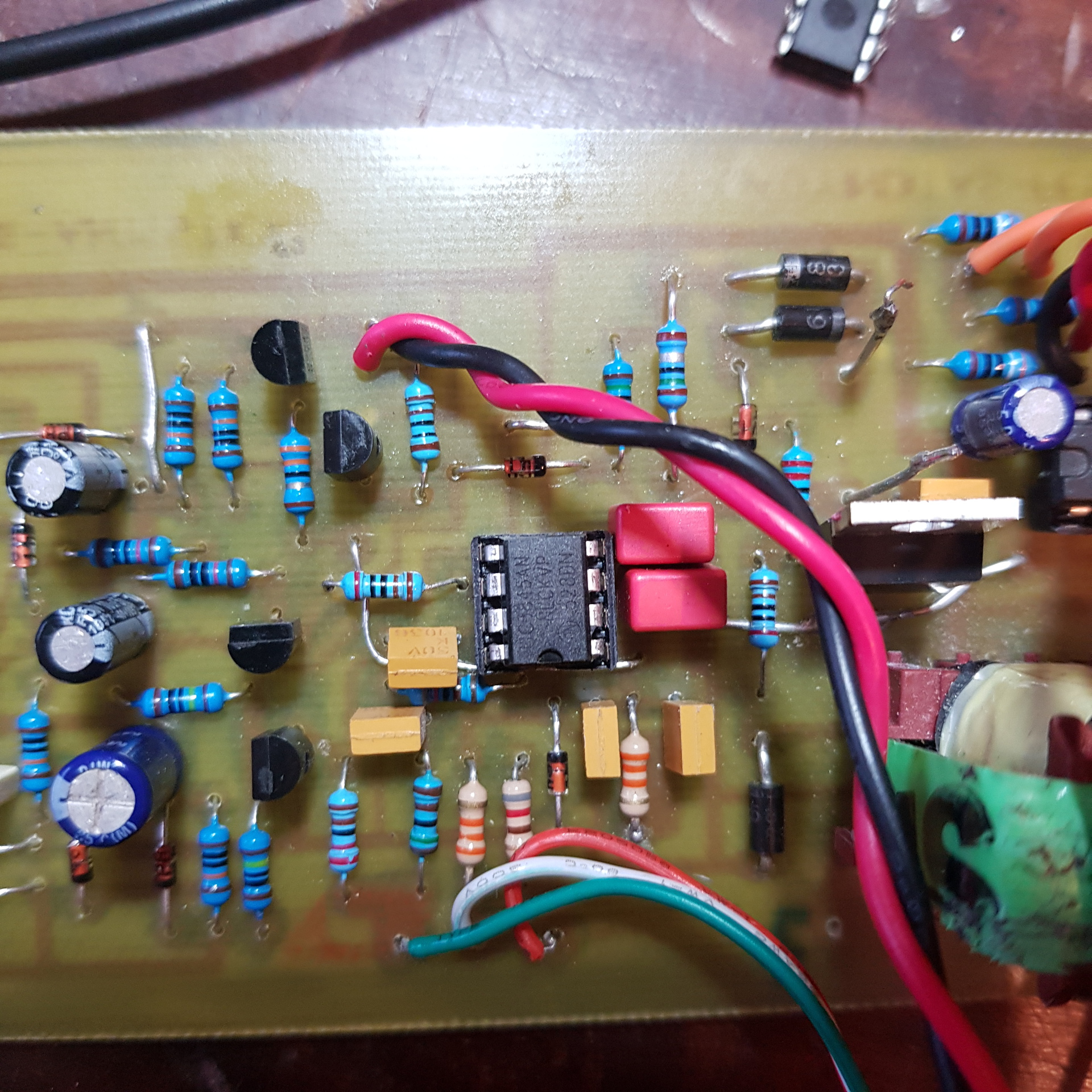

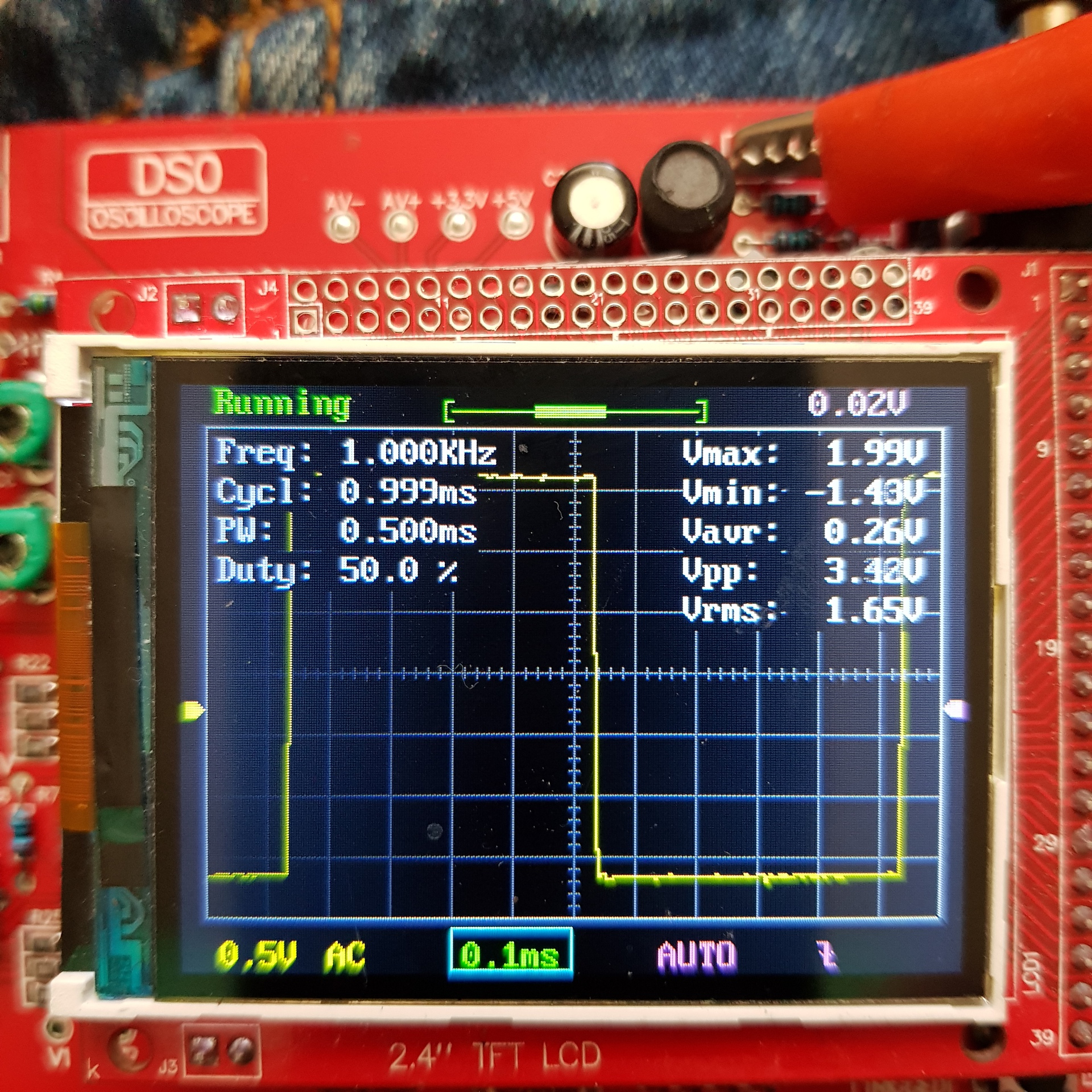

(#) korozsi válasza mpisti hozzászólására (») Júl 18, 2020 /
Szerintem a szok minden reszejo lasd a fenykepen. Kivettem a BC547 tranzisztort Collektor laban es az IC 6.-os labak közötti 2K ellenallast es a jel nem valtozott semmit. Esetleg nem jol csinaltam volna akkor most mar a jelnek jonak kellett volna lenni.

(#) ferci válasza korozsi hozzászólására (») Júl 18, 2020 /
Mentsd le az ic adatlapját és pl. az Electrical Characteristics táblázatnál megtalálod, hogy Vcc 15 volt esetén 13 volt körül van az output max source feszültség.
A szkópodat pedig kapcsold át 0.5 V vagy 1 V DC állásba, ne AC-ben legyen...
Ha kétségeid vannak a kijelzett értékkel ( feszültséggel ) kapcsolatban, multival mérjél meg egy 3...6 volt körüli elemet, akkut és hasonlítsd a szkóp által mutatott értékhez ( mérd le azzal is ).

(#) TAttila77 válasza korozsi hozzászólására (») Júl 18, 2020 /
Többször esett már szó róla itt is, es a kapcsolóüzemű tápos, PWM végfokos témában is, hogy ilyen DSO szkópocskával nem lehet ilyen PWM elektronikákat mérni. Nem biztos, hogy azt látod, mint amit valójában kéne mutasson. (Tudom, nekem is van, talán saccolónak megteszi, de arra amit mutat egyáltalán ne vedd biztosra.) Analóg szkóppal kellene méregessél. Sokszor javítok inv.hegesztőket, de ilyen szkóppal neki se állok jelet vizsgálni, főleg vezérlésben.

(#) korozsi válasza ferci hozzászólására (») Júl 18, 2020 /
A szkopocska 1Volt DC allasban van, viszont 15VCC bemenetnel nekem csak 6,3V. van az outputnal. A layout rajzot azert raktam fel, hogy aki ir az gondolom megnezi, hogy miröl van szo. A hökapcsolot ha rövidre zarom akkor az output 6.-os labon a feszültseg 0V ekkor vilagit a piros tiltas led. Amikor atkapcsol zöld ledre akkor 6,3V merhetö rajta.
Rakd fel a kapcsolási rajzot, amiből a 3845 környéke látszik..
Biztos többet látunk esetleg.
A képen 0.5 V AC-t látok az alsó sarokban, nem tudom, mi az... szépséghiba.. - rosszul van beállítva a szkópod!

Teszek fel ket kepet. Igen rosszul mert mar idegesit az egesz. Minden müködik rajta csak negyszög jel nem.
(#) dara válasza korozsi hozzászólására (») Júl 18, 2020 / 1
Felejds el ezt a szkópnak nevezett masinát ez még 1KHz sem ad pontos értéket,képet.Ezzel nem fogod tudni,mérni a tényleges problémát.Valahonnan szerezz vagy kérj kölcsön egy legalább 20MHZ szkópot azzal értékelhető mérést tudnál csinálni.Az hogy kimegy a vég,több oka is lehet,trafó tekerés minősége,snuber tagok nem megfelelő értéke,igbt,fetek nem megfelelősége,és még sorolhatnám.Nem írtad hogy mit építettél bele.Mivel ezt a kapcsolást már többen utánépítették sikeresen ugye egyértelmű hogy nálad van a hiba.Ha adnál egy pontos leírást?

Tudom, vagy legalabb is gondolom, hogy nalam van a hiba, de hol ez itt a kerdes. Ezt a harom panet keszitettem el. A gep tap az biztos jo, ez nem lehet kerdes. Az IGBT panelt sem lehet szerintem elrontani, igy az is jo. Az IGBT panelbe HGTG illetve HFA15TB60 dioda volt. Ha esetleg kep is kell akkor rakok fel.

Szerintem elöször a vezerlest kellene rende tenni ezert veszek uj UC IC-t es azzal is kiprobalom, de ha nem megy akkor mast kerdeznek. Esetleg valaki atnezne?
(#) dara válasza korozsi hozzászólására (») Júl 19, 2020 /
Azzal a szkóppal jobb megjelenítést akkor sem kapsz ha másik ic raksz bele.Ez ilyen.Jó az a négyszögjel.Az igbt gét lábán kéne mérni.Ha ott is ugyanilyen akkor jó.Nem kell a főtápot rákapcsolnod.
(#) korozsi válasza dara hozzászólására (») Júl 19, 2020 /
Megneztem, de a 4db 4.7R ellenallasnal nem egyformak a jelek. Eleg sok különbseg van köztük. A gate trafo kivezetesein sem egyforma, igy gondolom azt is at kellene nezni.

Először is szerezz be egy normális szkópot. Ezt a kit-et kb. 10KHz-ig használhatod csak.

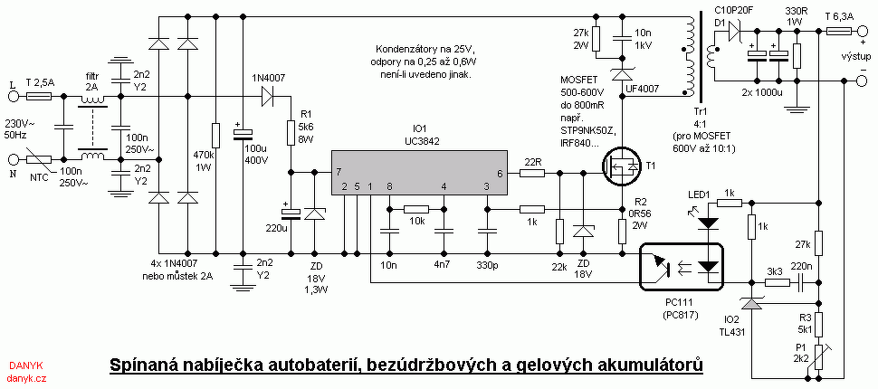

(#) 13_Balu50 válasza 13_Balu50 hozzászólására (») Júl 21, 2020 /
Ha elpukkantak az UC3845-ös icék, és többször cserélted annak az oka lehet pl. mellékelt shéma rajzon a T1 jelölt FET hibája, feltehetően átereszt, vagy zárlatos.
(#) dara válasza 13_Balu50 hozzászólására (») Júl 21, 2020 /
Nem az ic pukkan neki hanem az igbt-k.Ez a rajz most hogy jön ide?
A hozzászólás módosítva: Júl 21, 2020
(#) 13_Balu50 válasza dara hozzászólására (») Júl 21, 2020 /
Az UC3845-ös Ic is pukkan, fentebb írta és privátban is, de oda nem tudok neki csatolni rajzot. Nem ismerem a kapcsolási rajzát , így egy példa kapcsoláson szeretnék segíteni neki.Ha pl: a példa kapcsolásban lévő FET átereszt a 6 lábon hazavágja az IC-t.Vagyis miért mehetnek tönkre az UC3845-ös IC-k.

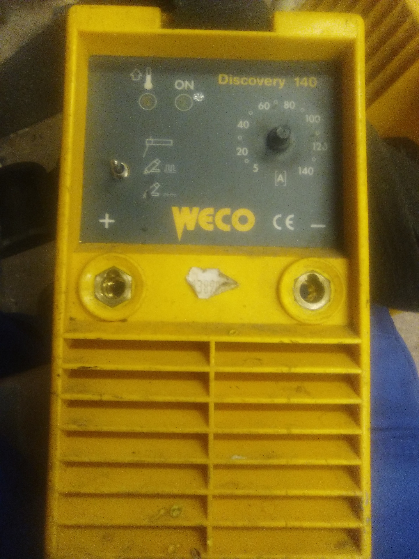

(#) japam válasza Subwoofer hozzászólására (») Szept 1, 2020 /
Üdv. Fórumtársak !
A fentebb említett Weco Discovery 140 hegesztőtrafó 4db nagyméretű tranzisztor típusáról tud-e valaki információt , ugyanis a típusát gyárilag lesúrolták róla.
KÖSZÖNETTEL : japam
(#) 13_Balu50 válasza japam hozzászólására (») Szept 1, 2020 /
Kép róla alkatrész vagy panelrészről ? Biztos, hogy tranyó ?, lehet kettős dióda, igbt, vagy fet is.

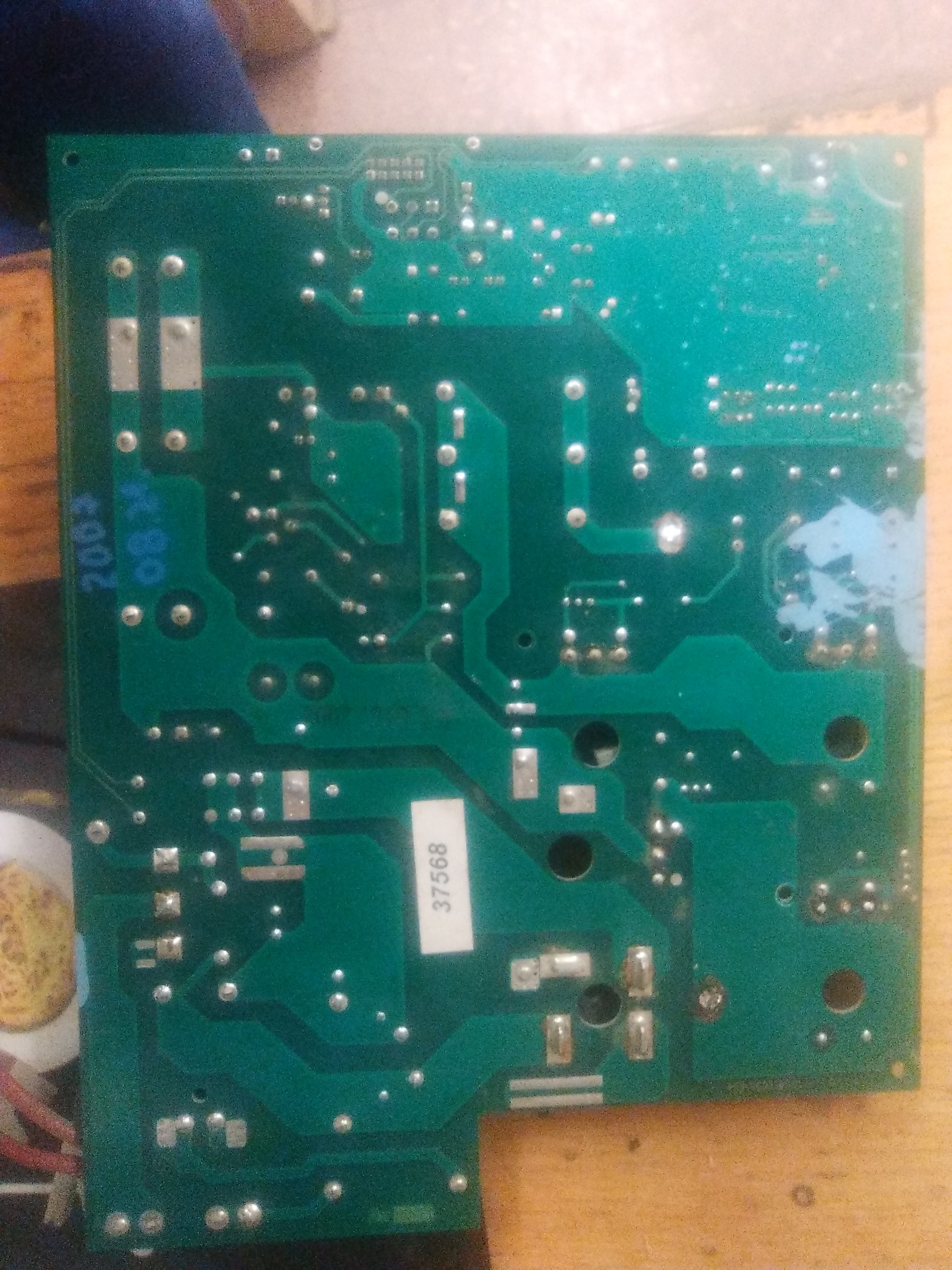

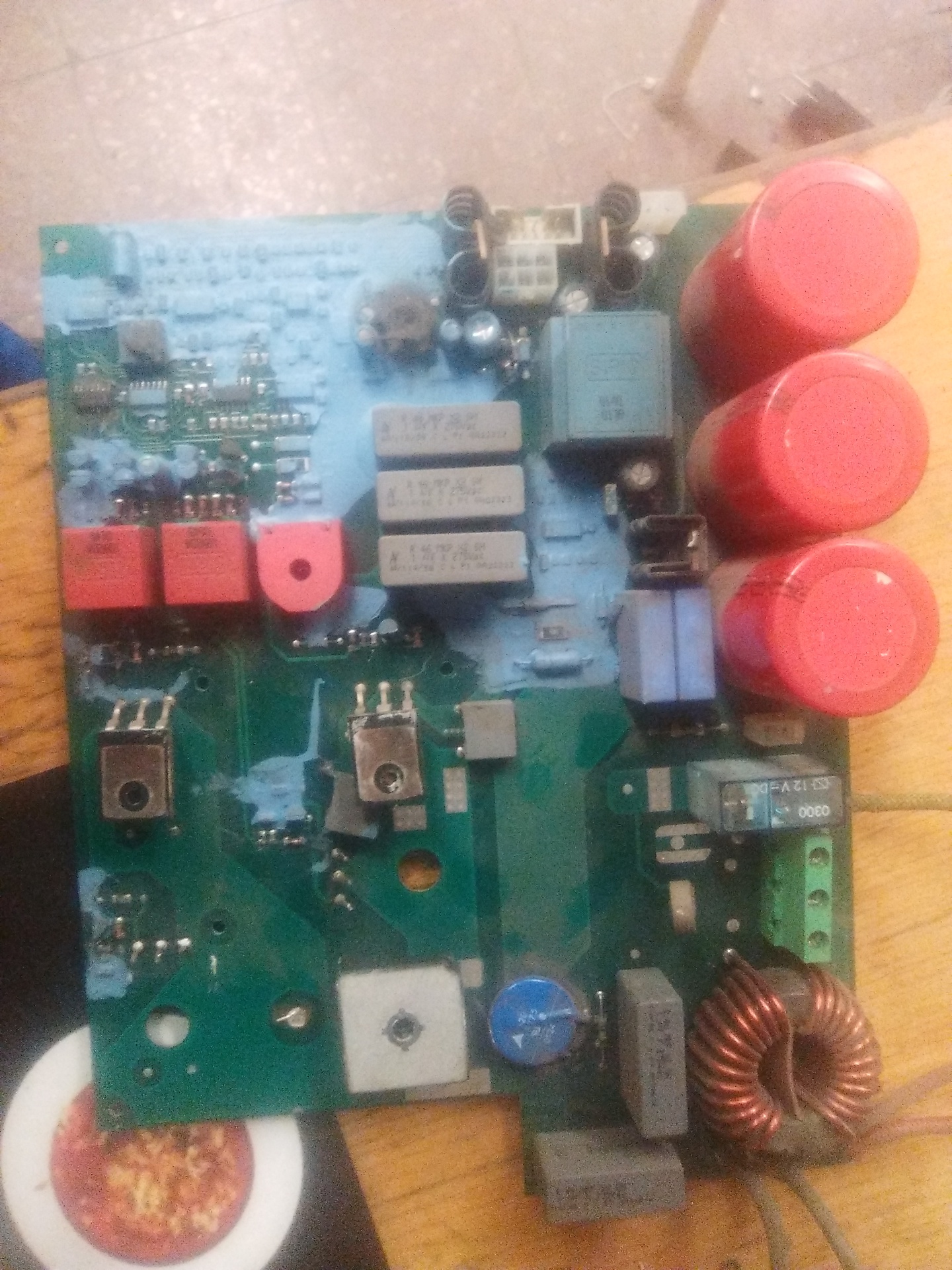

(#) japam válasza 13_Balu50 hozzászólására (») Szept 1, 2020 /
Tisztelt Balu50.
Küldöm a képeket,a 4 fet közül kettőt kivettem , mert eldurrant.
