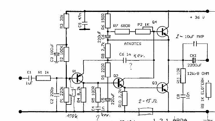

Hapro kolléga féle kapcsolást szeretném megépíteni, ha jól veszem ki az a 2000-es verzió. Leírásában azt említi, hogy néhány kompenzáló tag elhagyható... Melyek ezek a tagok? Anibus Te s ezt építetted meg, elhagytad?Bővebben: Link

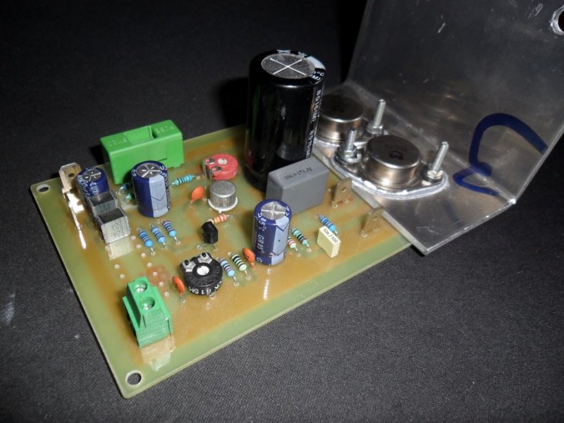

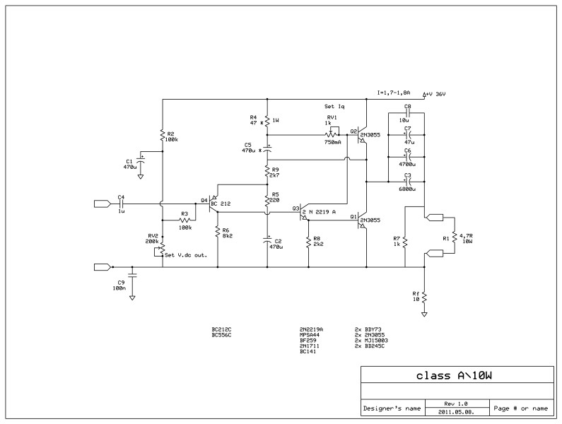

(#) deby4 hozzászólása Júl 4, 2011 /
Nagy tervem, egy JLH 10W-os sztereóerősítő megépítése.
Elolvastam a fórumot és elkészítettem a kapcsolási rajzot, melynek megépítésével a 2 db 4 ohmos hangfalamat akarom meghajtani. Ami ezeken kívül van, az egy 230/2x28V-300W toroid trafóm, két 125x27x250mm-es 14 lamellás hűtőbordám. Kérlek benneteket, hogy nézzétek át a kapcsolási rajzot és mondjatok véleményt, mit változtassak?
(#) sanykaraj hozzászólása Júl 7, 2011 / 1

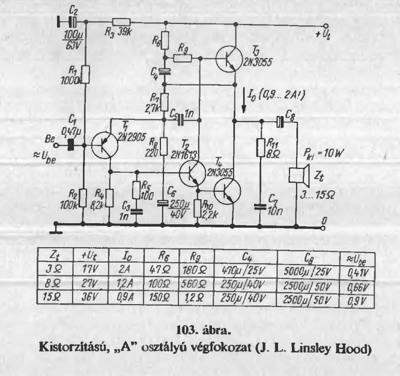

(#) neptunes4you hozzászólása Júl 24, 2011 /
Szeretném megépíteni ezt az erősítőt, és kellene nekem egy olyan kapcsolás, amit már valaki megépített, és biztosan működik. Nem fontos hogy nyákterv is legyen, csak egy kapcsolás, ami biztosan működik. Apropó szerintetek melyik vértranyóval szól a legszebben? BDY73? 2N3055? BD245?
(#) storm válasza neptunes4you hozzászólására (») Júl 24, 2011 /
Itt van 2 működő kapcsirajz. Hogy melyikkel szól a legszebben, azt meg ki kell tapasztalni. Én T1-nek 2n3055-öt raknék,T2-nek pedig BDY73-at. De próba szerencse.

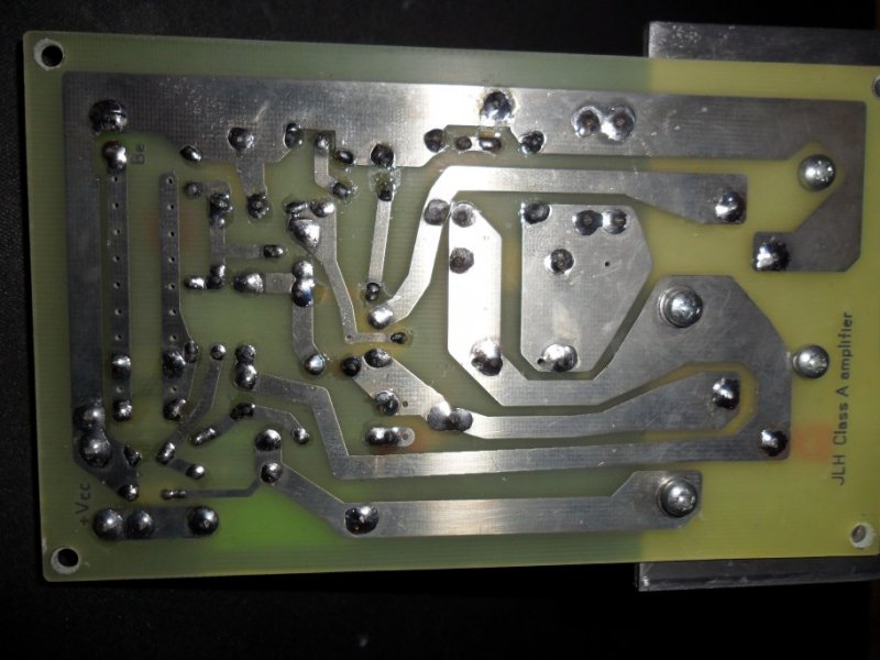

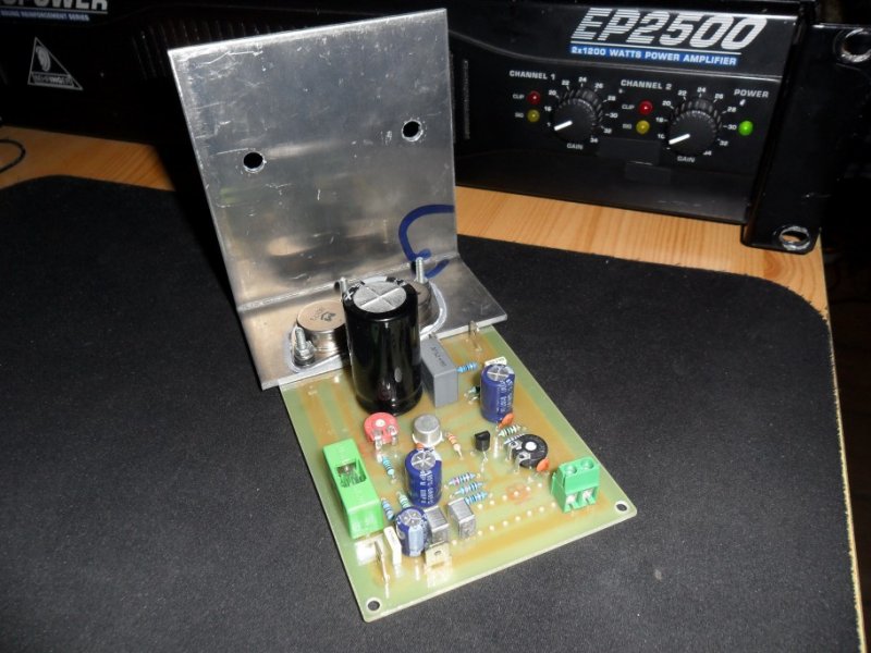

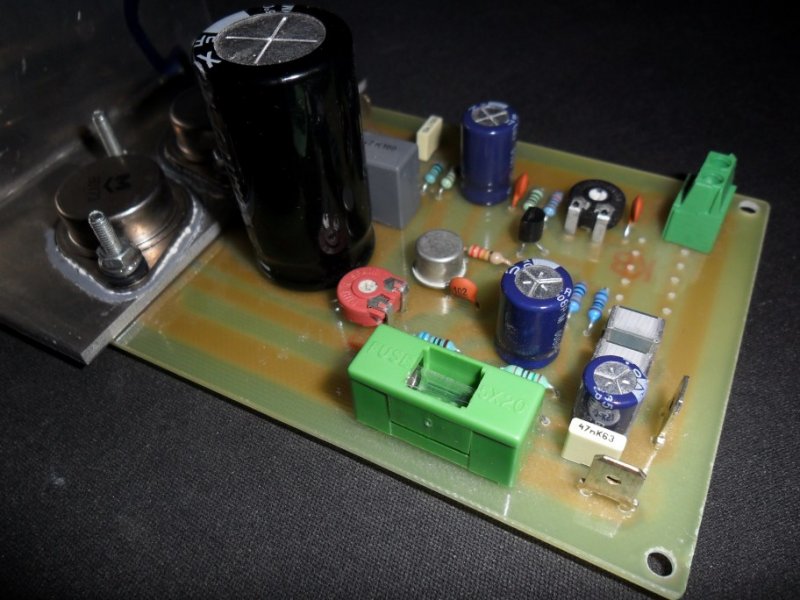

(#) vodkaboy22 hozzászólása Aug 12, 2011 /
Kezd végleges lenni sok probálgatás után.
Kiváncsi vagyok a véleményetekre
q1 bc556
q2 bc141
q3 2sc5200
q4 bd249
egy táp egy graetz crc szűrés összesen 70 000mikro kondi
31,4V terhelt táp 1,35 amper nyugalmi áram teljesen nem sikerült közepre állítanom a q3-q4 között a feszültséget de 0,3v szerintem még nem vészes.
8 ohmos hangfal 4400 mikro kondi + 47 mikro bipolar minőségi.
Vélemény?
(#) lamalas válasza vodkaboy22 hozzászólására (») Aug 12, 2011 /
Akkor kapod a legkisebb torzitast (felteve ha ez valamennyire is erdekes szamodra) ha a vegtranzisztorok azonos tipusuak, raadasul ossze vannak valogatva!
A CRC szures es a 70000µF szerintem felesleges ha a 2000-es verziot epitetted meg. Ha megsem, akkor elmegy
(#) vodkaboy22 válasza lamalas hozzászólására (») Aug 12, 2011 /
azért van bd249 most mert kiégett az egyik csatorna 2 db 2sc5200 és felesben így bd249-el oldottam meg arra gondoltam, hogy ugyebár a q4 tkp egy vezérelt ellenállás szerepét tölti be és pont ezért nem szükséges párba válogatás, de a gyakorlat azt bizonyítja, hogy hallható különbséget nem érzek kipróbáltam több féle felállásban
megmaradt 2db 2sc5200 vagy 2db mj21194 vagy 2db bd249 és ezeket felesbe de legjobban az mj-vel szólt a többi közt sok különbséget nem tudtam tenni ha a bd249 csak q4-volt és q3-nak valamelyik másik kettő volt, viszont sajnos azokból nem volt 4dbom és szimetrikusra akarom 2csatornát ezért lett ez a kompromisszumos megoldás. később vagy mj15003-mal vagy mj21194-el fogom véglegesre építeni bár kitudja. És a 2000 és a 69 közti megoldásom lett.
