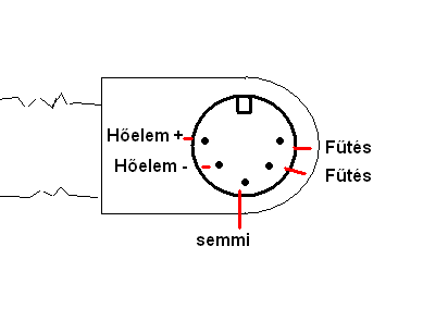

Rászántam magam egy forrasztóállomás építésére, hogy leváltsam a 28020-as fahrenheit állomást, ami - bár tökéletesen működik - nem áll olyan jól kézre, nekem kicsit hosszú.
Utánaolvasgattam a témának, és a JLT-02 klón építése felé hajlok, mégpedig az Attila86 féle változatra.
El is kezdtem beszerezni hozzá az alkatrészeket, és felmerült bennem pár kérdés.
Ezt a pákát szerezném be: Bővebben: Link
Olvastam itt a fórumban, hogy a nyél színe és a RoHSc felirat megléte/meg nem léte különböző hőelemet/bekötést tartalmazhat.
Milyen módszerrel tudom csekkolni, hogy a linkelt páka melyik hőelemmel szerelt, illetve mindkét változathoz be lehet-e állítani a Forrasztóállomás II-t?
A másik kérdésem, hogy 150 wattos inverterről autóakkuról lehet használni, ha nem szinuszos az inverterből kijövő váltóáram? (olcsó hipermarketes inverter)
Előre is köszi

(#) (Felhasználó 5823) válasza Schnitt hozzászólására (») Szept 22, 2010 /
Üdv! Bármelyik pákához be lehet állítani, nekem Solomon SL-20-as van! És igen jót forrasztgattam vele a HE2010 találkozón! Én is az Attila86 féle forrasztóállomás II-t építettem meg. Csak beállítás kérdése! Pár kép A képeken látható a kék (valami) is!
Azt meg, hogy mit szól az optótriak az inverter által szolgáltatott áramhoz menet közben kiderül! Csak van annak is nullaátmenete!

(#) (Felhasználó 5823) válasza Schnitt hozzászólására (») Szept 23, 2010 /
Azt hiszem nem egészen érted! Amikor eléri a 450C-ot (kb 2perc) utána csak hőntartás van, az is nagyrészt impulzusokkal (nincs folyamatosan áram alatt, kivétel amikor forrasztassz mert ilyenkor nagy a hőelvétel), tehát egyáltalán nem hasonlit a kattogós Wellerre! TCP páka nem alkalmas az állomáshoz, probáld meg úgy értelmezni, ahogy én írtam! Minden hőelemes pákát rá lehet tenni, mivel tudod állitani az erősítést, és a minimum, maximum hőmérsékletet!
A TCP-nek maradjon a jó öreg 24V váltó!
Leiszt Jani

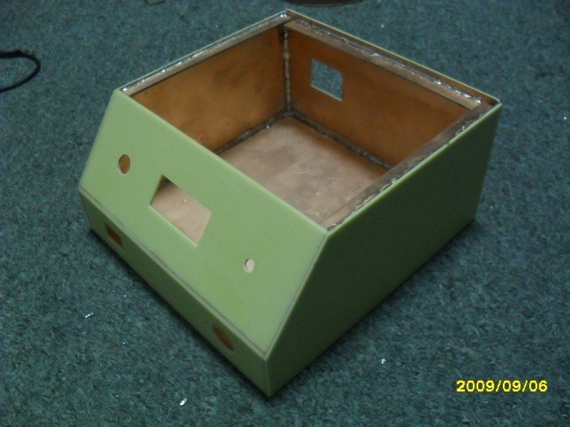

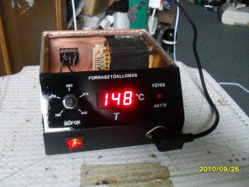

(#) lajos1969 hozzászólása Szept 25, 2010 /
Elkészült a doboza a forr. állomásnak!
(#) lajos1969 válasza lajos1969 hozzászólására (») Szept 25, 2010 /
Még egy kép!
(#) imi84 válasza lajos1969 hozzászólására (») Szept 25, 2010 /
Szia! Ez milyen anyagból van? Hol vetted (az anyagot)?
(#) lajos1969 válasza imi84 hozzászólására (») Szept 25, 2010 /
Maga az egész doboz nyáklemezből készült.
Öntapadós tapéta no meg a jó régi alfaset.

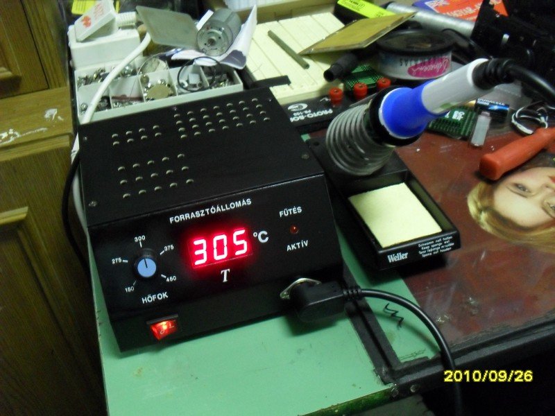

(#) lajos1969 hozzászólása Szept 26, 2010 /
Még egy utolsó kép, addig míg Valaki meg nem kérdezi, hogy miért nincs teteje?
