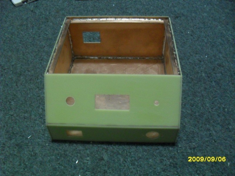

Még kezdetleges de már készülőben van a forr. állomás 1 doboza.
Tök jól néz ki, mivel forrasztod?
Ekkora felülethez brutál páka kell... Én a Puskás HPT-50 pákatrafó dobozát és trafóját fogom felhasználni a forrasztóállomás II utánépítéshez. Szerencsére elég hely van benne a 2 panelnak, ha kicsit változtatok a trafó helyén.

Elkészült a doboza a forr. állomásnak!
Szia! Ez milyen anyagból van? Hol vetted (az anyagot)?
Maga az egész doboz nyáklemezből készült.
Öntapadós tapéta no meg a jó régi alfaset.
Még egy utolsó kép, addig míg Valaki meg nem kérdezi, hogy miért nincs teteje? szilva megint van kérdésem neked amit privátban küldtem. köszi!
