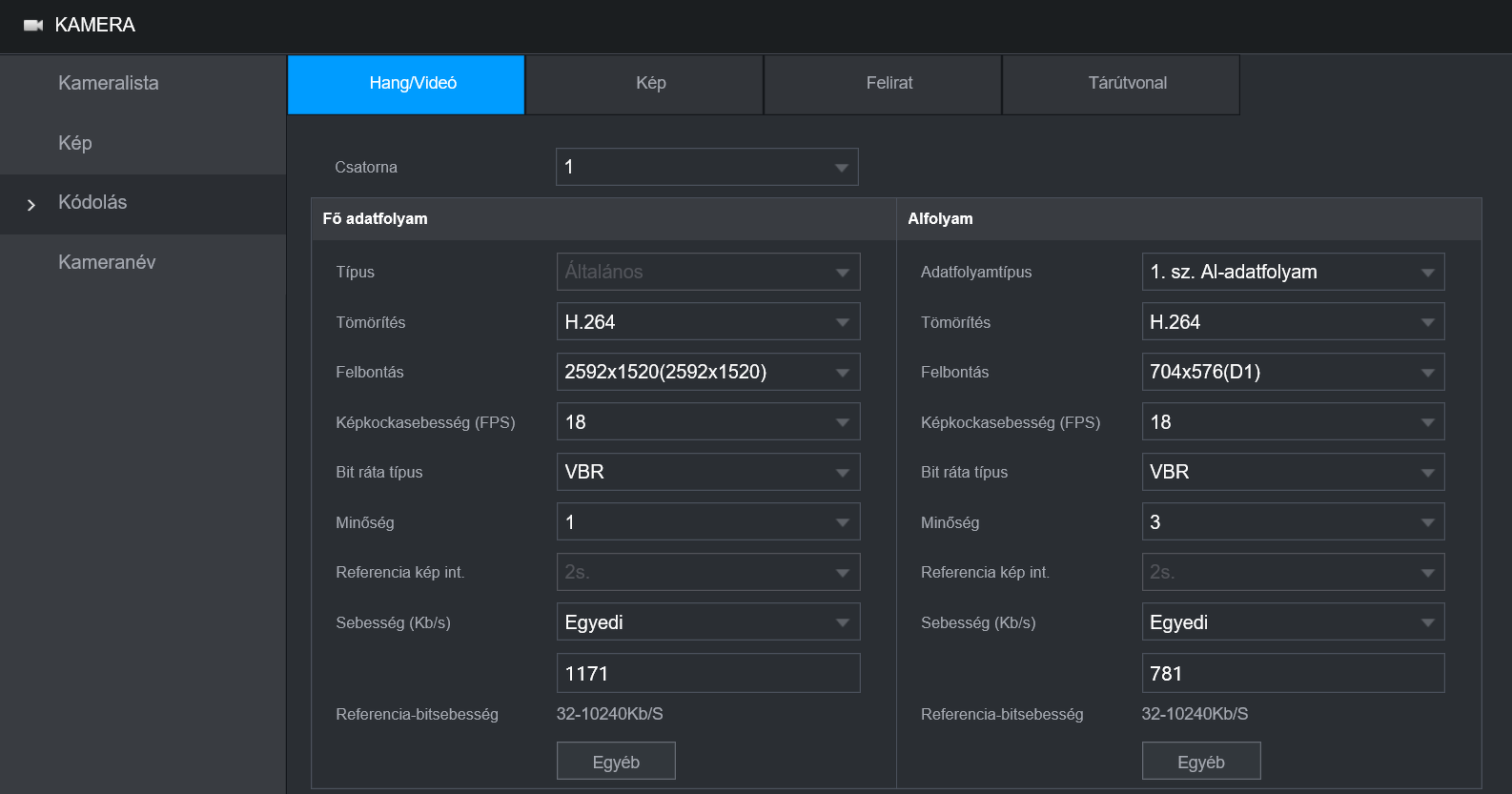

Dahua NVR4104-P-4KS2 8MP rögzítőm van és 4db kamera van rajta, minden kamera 2592x1520 felbontásra van beállítva és a lementett videón ugyanez a felbontás megvan. A rögzítő összesen 8MP-es akkor hogyan rögzíti csatornánként 3.6MP-el?

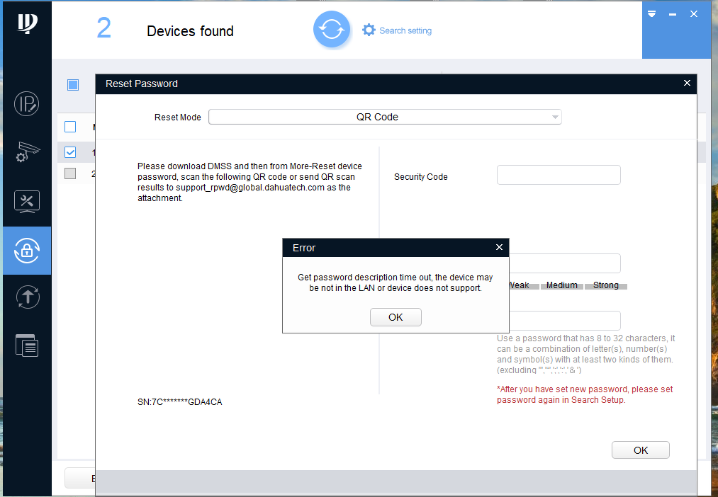

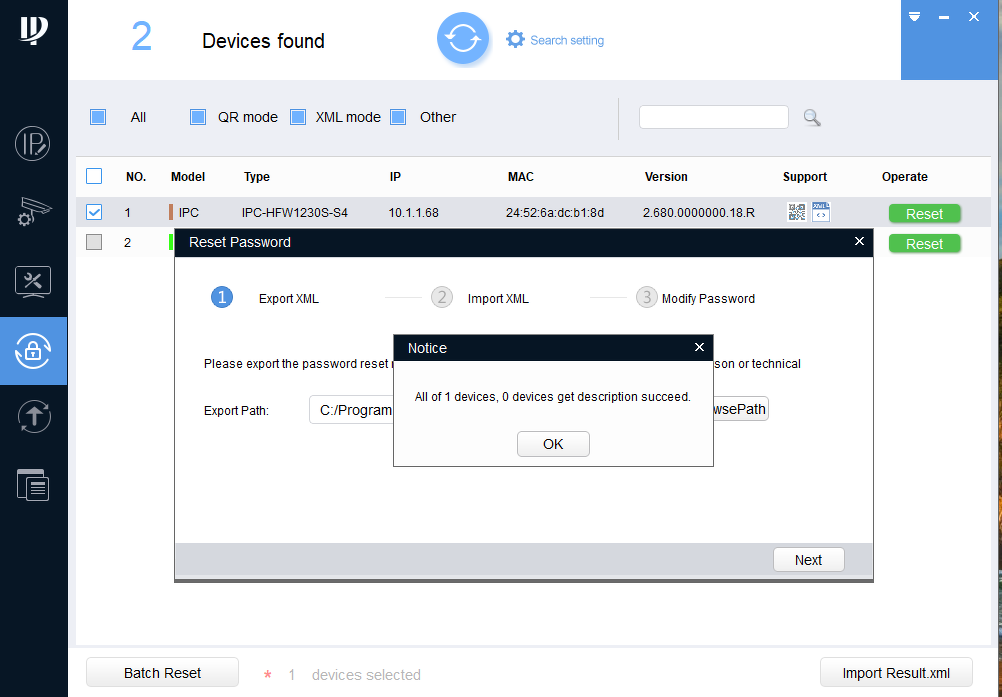

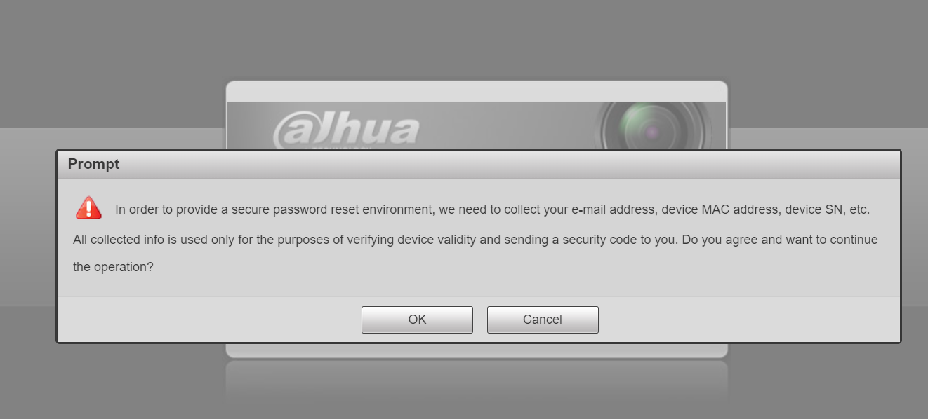

Dahua IPC-HFW1230S-S4 kamerát szeretném resetelni, de nincs a belsejében sem reset gomb.
A configtoolsban sem tudom resetelni a QR code-os és xml-es módszerrel is hibára fut.
10.1.1.68-as ip címem webes felületen sem enged be admin admin-nal és az elfelejtett jelszónál is figyelmeztetést ad.
Mit lehet tenni vele?
A rögzítőről húztam le mert egy másik került a helyére és ezt szólóba akarom használni. Ott nem volt neki adva jelszó.
(#) zaza99 válasza zaza99 hozzászólására (») Jan 10, 2022 /
Meg lett a jelszó, ugyanaz ami az nvrnek lett adva.

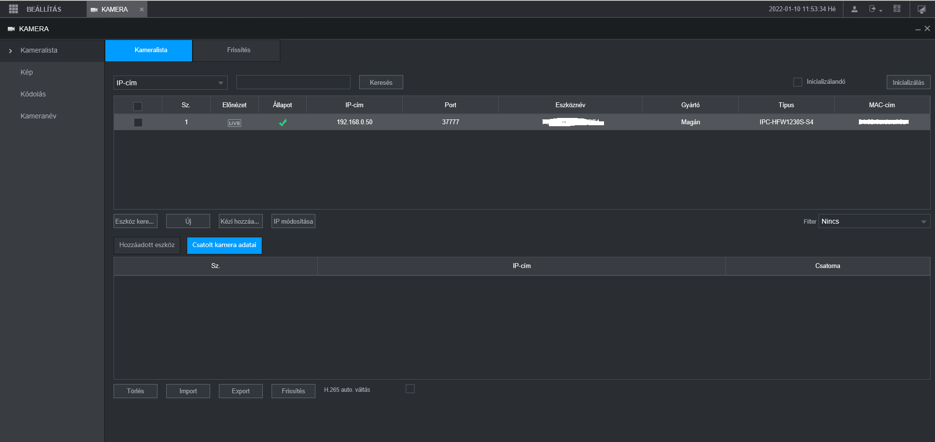

Dahua NVR4104-P-4KS2 nvrre van kötve 4 kamera és a hálózaton van még egy ötödik is. azt meg lehet csinálni hogy az nvrhez hozzácsatolom és az élő képen látom egyszerre mind az öt kamerát? Persze az ötödik nem fog rögzíteni azt tudom.
Találtam egy beállítást, de ott nem tudom hozzáadni.
