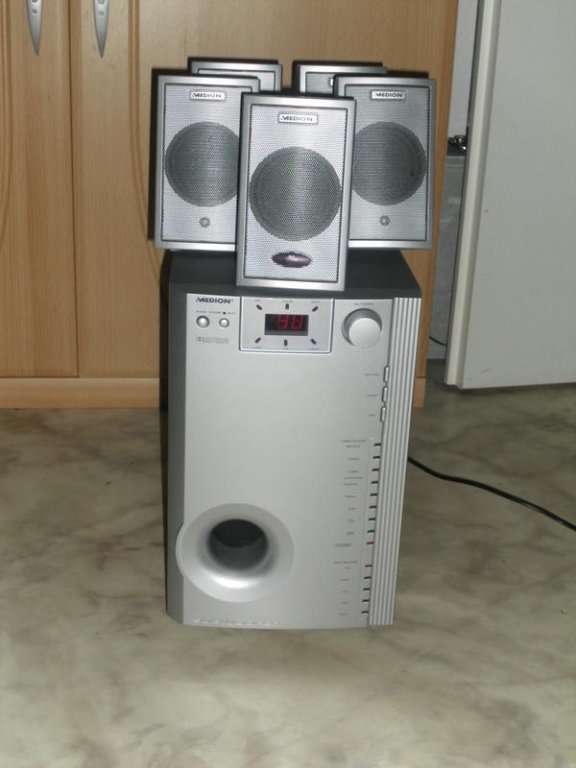

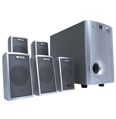

Medion md4890 5.1 hangfal rendszer hez kellene kapcsolási rajz. Vagy ha valaki ismeri akkor a mélyláda belső tere ahol a hangszoró van.
