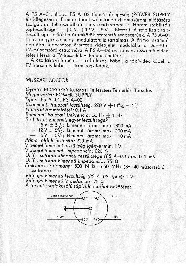

Helló.Az lenne a kérdésem hogy van itthon egy elméletileg működő Primo TV A Computerem,de nincs meg hozzá a tápegység.Az lenne a kérdésem hogy valaki tudná a tápegység külső lábkiosztását ami a gépbe megy bele?(a tápegység belső rajza megvan a táppanel már kész csak valahogy rá kéne kötni a gépre) A válaszokat előre is köszönöm.

(#) vargaf válasza szikorapéter hozzászólására (») Júl 24, 2013 /
A keresett rajzot mellékelem.

(#) szikorapéter válasza vargaf hozzászólására (») Júl 24, 2013 /
Annyit szeretnék még kérdezni hogy az az 1V a videó bemenetre mindenképpen szükséges?Még annyit hogy ez a gép felőli oldal nem és a hátlapon lévő tápcsatlakozónak a külső rajza? (nemtudom biztosra..)
(#) vargaf válasza szikorapéter hozzászólására (») Júl 25, 2013 /
A Primo számítógépről szinte mindent megtudhatsz erről a lapról:
Primo számítógépek
Én is onnan vettem a csatlakozó bekötését. A videojel kimenet jelszintje az 1 V. Volt TV jel kimenetes és videojel kimenetes Primo is.

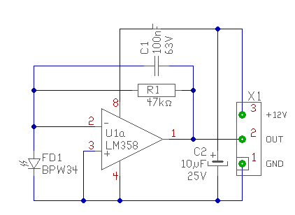

(#) proli007 válasza Barni87 hozzászólására (») Júl 25, 2013 /
Elég ingoványos terület, de mivel gondolom saccográfról van szó, ezt a (meglepően) egyszerű kis kapcsolást ajánlanám.
A BPW34 egy fotodióda, de "fénylemként" is használható, melynek rövidzárási árama valahol arányban van a megvilágítással. Az LM358 ezt az áramot erősíti fel, Uki=If*R1 aránnyal. A BPW negatív áramot ad, így az invertáló erősítő kimeneti feszültsége már pozitív. 12V tápfesz esetén, kb. 10V-ig felmegy az IC. üdv!

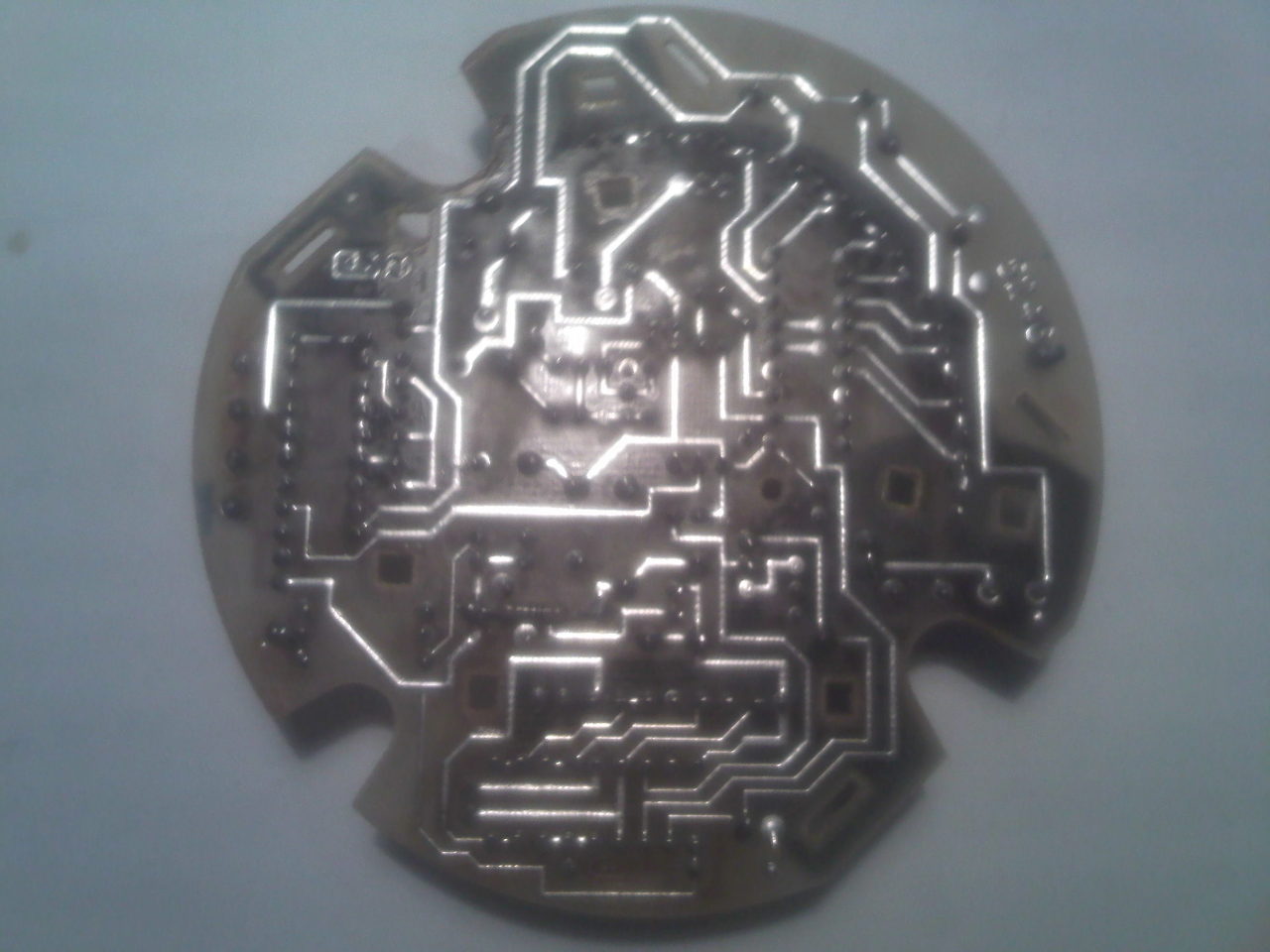

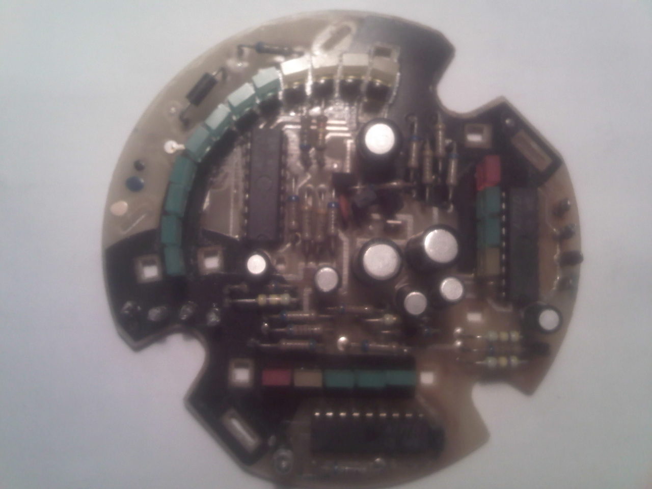

(#) soos csaba hozzászólása Júl 26, 2013 /
Sziasztok, kaptam az egyik haveromtól egy Wartburg műszerfalból kiszerelt panelt amin led-ekkel volt jelezve a hő fok az üzem anyag, és a fordulat mérés. A gond az hogy nem tudom melyik szál hová megy, nagyon jó volna egy kapcsolási rajz ehhez a panelhoz, ha ebben tudnátok segíteni az nagyon jó volna!. Amúgy csak a fordulatszám mérőre van csak szűkségem.

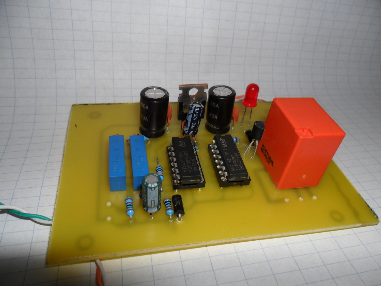

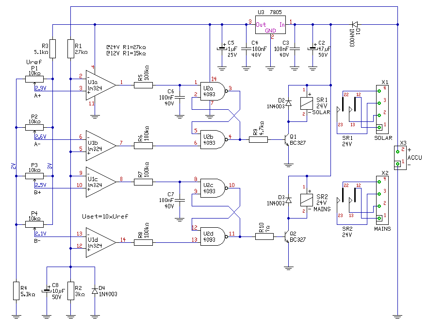

(#) sprofan válasza proli007 hozzászólására (») Júl 26, 2013 / 1
Megépítettem a kapcsolásod Bővebben: Link ezt. De a BC327-es nem akar sohasem kikapcsolni. Multimétert R9 elé kötve szépen látszik ahogy változik a feszültség és egyik állapotban 0 másikban pedig 5V van ott GND-hez képest. R9 után amikor előtte 0 akkor 3,6V amikor előtte 5V akkor utána pedig 6,36V. Kicserélve egy NPN tranyóra már tökéletesen működik az egész. Ez mitől lehet? Illetve R10 értéke mi? 7R ?
üdv
(#) proli007 válasza sprofan hozzászólására (») Júl 27, 2013 /
Hello! Attól, hogy mindig összecserélem a BC327-et a 337-ell. Ugyan az, mint R9. üdv!
A hozzászólás módosítva: Júl 27, 2013
(#) sprofan válasza proli007 hozzászólására (») Júl 27, 2013 /
A lényeg hogy most már szépen működik, köszi! Egyébként C6 kevés volt, néha nem volt túl határozott a kapcsolás(rázta a relét), így bekerült oda 3.3µF is. Így 1-2mp-el lassabban reagál, de ez a kondi volt kéznél, nekem megfelel. Feldobom a nyákrajzot hátha valakinek pont erre lenne szüksége.
Hello! Elég érdekes amit írsz. Mert a C6 szerepe nem a szűrés, hanem a tároló alaphelyzetbe állítása bekapcsoláskor. A szűrést a C8 látja el. Ahhoz, viszont hogy a szűretlenség bejusson a komparátorba, elég szűretlennek kell lenni a jelnek és kicsinek a hiszterézisnek. Vagy a nyák tervezésnél lenne hiba, és földhurok miatt a relé árama visszahat a komparátorra. (A tranyó emitterét, nem szabadott volna a GND-n körbe vezetni, hanem külön úton a tápcsatlakozó negatív pontjához vinni.) Ha az áramkör ténylegesen egy akkumulátoron van, ott elég kicsik a feszültségváltozások. A refrencia feszültség, meg stabilizált, az nem igazán változhat. Szerintem valami szűretlen tápról adtad a feszültséget. Egyébként a lassú működés nem gond, az aksi töltése nem az a kapkodó idegbeteg munka.

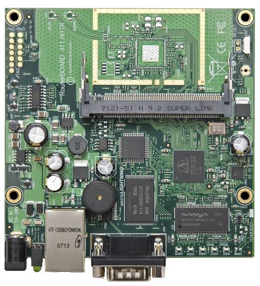

Mikrotik RB411G router kapcsolási rajzát nem találtam a neten sehol.
Valakinek van vele valami szervíz tapasztalata vagy rajza?
