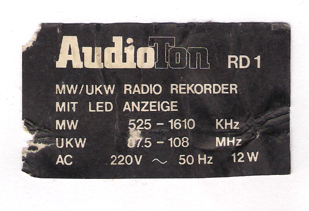

Az alábbi asztali készülékről szeretnék információt "kapcsolási rajzot" szerezni.
Ez egy lakásfelújítás áldozatává vált kidobott készülék. A feliratai németül vannak.
A hálózati trafója és az óra panelje használhatónak tűnik. A hálózati kábele a készüléken kívül lett zárlatos. AudioTon

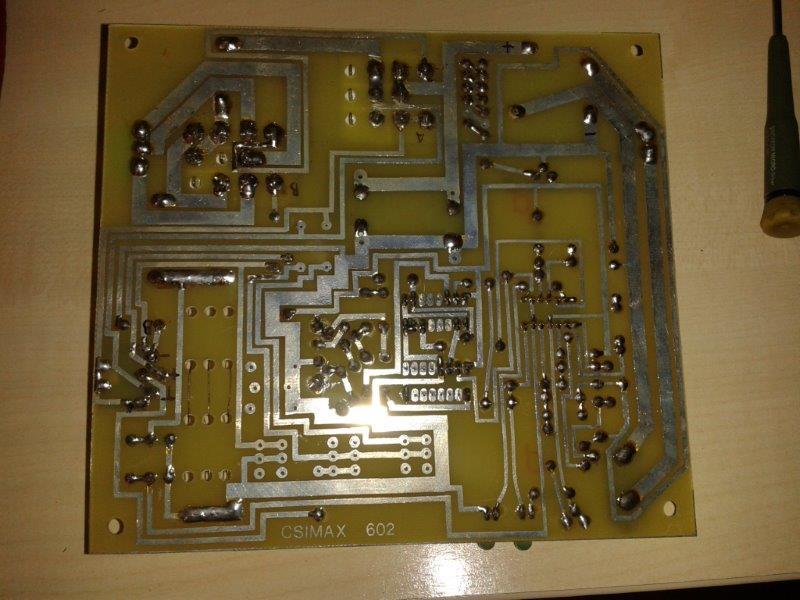

segítség kellenen.Nekem van egy Csimax 602 vezérlőm amihez keresnék kapcsolási rajzot.

Hello! Ezt egy órai kis kézimunkával ki lehet rajzolni, tovább tart keresni.. üdv!

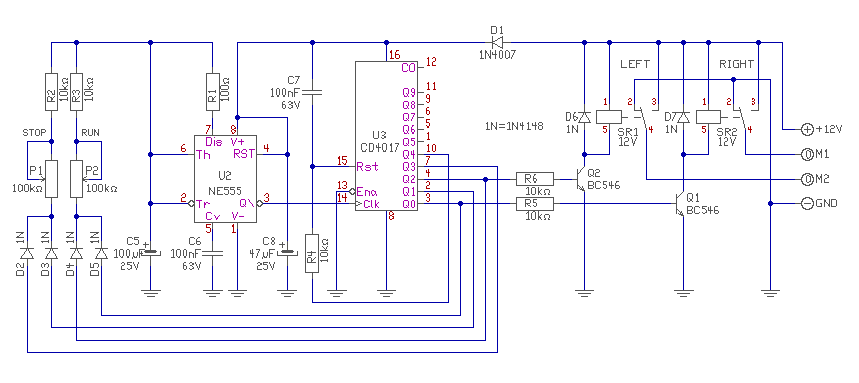

Egy olyan kapcsolásra lenne szükségem (valójában egy "hosszúra nyújtott" astabil multivibrátor), mely úgy működik, hogy bekapcsol, egy kis motornak áramot ad (pl. 6 másodperc) , utána pihen kb. 3 másodperc, majd a motornál pólust vált s áramot ad (megint 6 másodperc). Ez egy kis daruhoz kellene. Ha valaki úgy megszerkesztené a kapcsolási rajzot, hogy a fent látható időértékek állítható lenne +- 5 másodperc, akkor annak külön örülnék.
Előre is köszi!!
(#) proli007 válasza Balu424 hozzászólására (») Aug 6, 2013 1 /
Ha van egy kérdésed/kérésed, akkor kicsit jobban át kellene gondolni az infókat? A "kis daru" cseppet tág fogalom. Feszültség-áram, nem számít?
Egyébként lehetnek gondok is. Ha 6 másodpercig jár ide-oda, az még nem jelenti azt, hogy oda is érkezik, ahonnan indult. Vagy is a működésből, súrlódásból, teherből összeálló kis úthiba idővel összeintegrálódik. (Ha a 3sec időt, 5sec-al csökkentjük, elég érdekes időzónába kerülünk..) üdv!
(#) Balu424 válasza proli007 hozzászólására (») Aug 6, 2013 /
Szia Gábor! Persze a szünet idejét csak növelni gondoltam, a kötél mozgásának idejét gondoltam változtatni . A daru kötél le-és fel mozog. Ezt szerettem volna automatizálni, melyet persze lehetne kézzel is vezérelni (egy 3 állású két érintkezősoros kapcsolóval), de akkor ki irányítja a vonatot /villamost? Azt persze nem mondtam, hogy a motor 3-5 V-al megy.

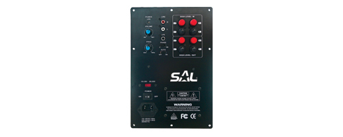

Sal Sub250 es erősítő kapcsolási rajzára lenne szükségem,nagyon örülnék neki ha valaki tudna segíteni.
Két műszerész is megnézte,de a rajz nélkül nem tudják megjavítani.

(#) proli007 válasza Balu424 hozzászólására (») Aug 6, 2013 /
Jelenleg kb. 1és 8 sec között. De lehet az ellenállásokkal változtatni.
