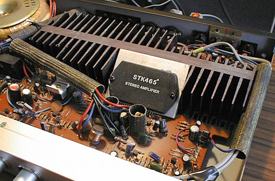

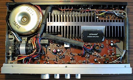

Valakinek nincs meg véletlen a Telefunken RA100 erősítő kapcsolási rajza?

(#) mps válasza Lázár Péter hozzászólására (») Aug 10, 2013 /
(#) Lázár Péter válasza mps hozzászólására (») Aug 10, 2013 /
Köszi a linket, de sajnos erről az oldalról csak regisztrált "belső" tagok tölthetnek le. Végigkutattam az internetet és csak egy helyen volt letölthető de ott meg fizetős. A készülék toroid trafóját és pufferkondiját szeretném pótolni, és a kábelek el lettek vágva.
(#) eyess válasza at22 hozzászólására (») Aug 10, 2013 /
Hátha , így könnyebb lesz
(#) eyess válasza Lázár Péter hozzászólására (») Aug 10, 2013 /
Vagy esetleg innen is ki tudjátok hámozni .Letöltitek képként amelyik oldal kell kinagyítjátok .Szerintem használható.Bővebben: Link
A hozzászólás módosítva: Aug 10, 2013
(#) at22 válasza eyess hozzászólására (») Aug 11, 2013 /
Köszi szépen.
(#) Lázár Péter válasza eyess hozzászólására (») Aug 11, 2013 /
Köszi a segítséget ez most nagyon jól jön.

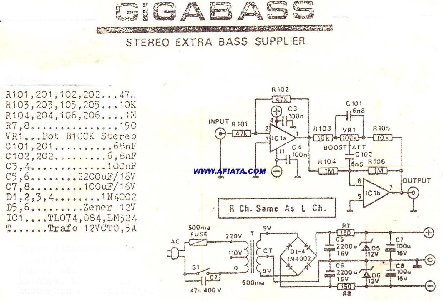

(#) szikorapéter hozzászólása Aug 11, 2013 /
Helló.Aktív hangváltóhoz keresnék egyszerő kapcsolást,ami TL084-el működik.Volt itthon egy kisebb házimozim ami ezzel működött meg pár ellenállásal és nagyon jó mély leválasztása volt.Ugyanezt szeretném most megépíteni a jelenlegi erősítőmhöz is,és ebben kérném a segítségeteket hogy valaki nem ismer-e ezzel az ic-vel egyszerű mélyhang leválasztó kapcsolást.A válaszokat előre is ksözönöm.
(#) eyess válasza szikorapéter hozzászólására (») Aug 11, 2013 /
Esetleg ez ?

(#) szikorapéter válasza eyess hozzászólására (») Aug 11, 2013 /
Köszönöm ez a rajz tökéletes.
