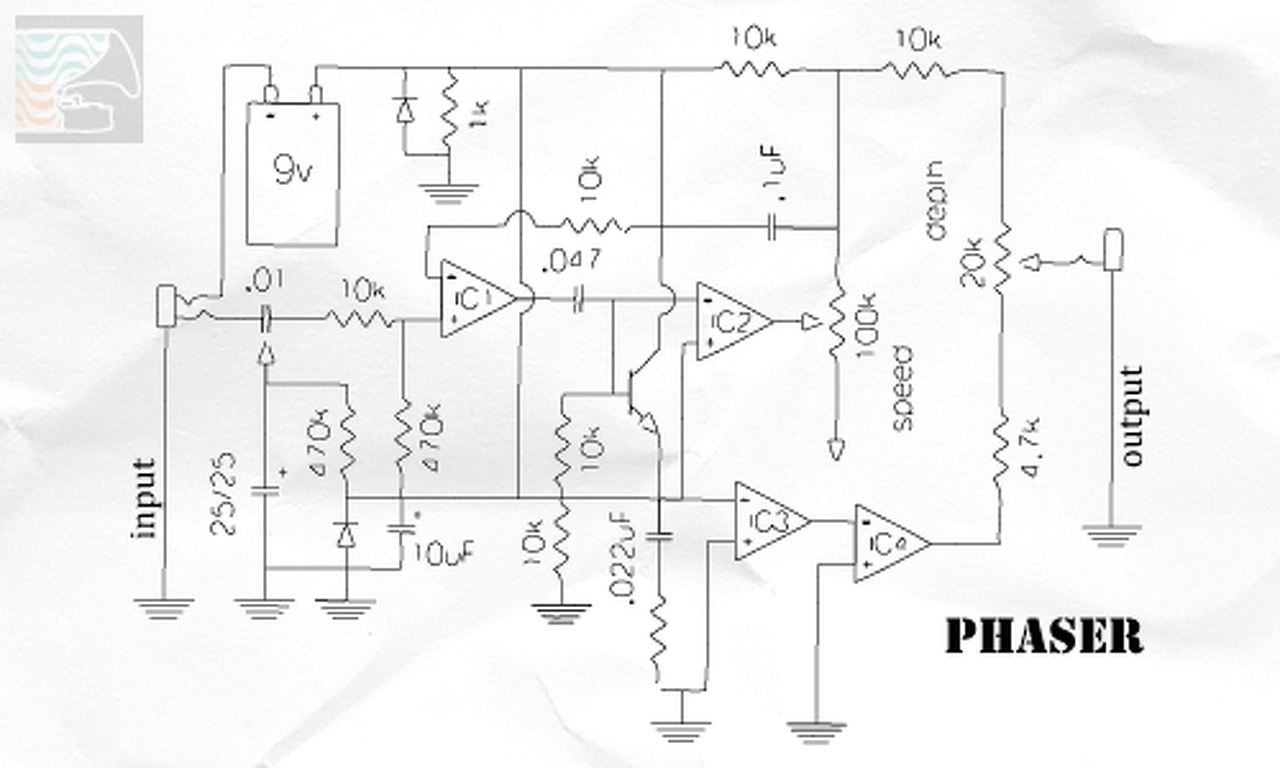

Sziasztok! Találtam egy ilyen audio effektező áramkört, viszont nem teljesen értem. Először is, a rajz szerint szimpla tápról (9V) működtethető az áramkör. Viszont szerintem a műveleti erősítők bemenete nincs megemelve féltápra, így a kapcsolás nekem működésképtelennek tűnik. A második dolog pedig a bemenetnél látható kondenzátor egy nyíllal. Ez egy változtatható kondenzátor lenne? Működőképe egyáltalán ez a kapcsolás? Vagy esetleg tud valaki egy értelmes Phaser-Flanger vagy ezekhez hasonló effektező áramkört?
(#) gyulank válasza shoginc hozzászólására (») Aug 23, 2014 /
Talán azt jelzi, hogy a + tápra kell kötni az IC2 melletti 100k poti végével együtt. A változtatható kondenzátor csak változik. Nem marad fix értéke mint a potméternek. Egy nyíllal áthúzva szokták jelölni.

(#) shoginc válasza gyulank hozzászólására (») Aug 23, 2014 /
Ezen a rajzon semmi nincs úgy jelölve ahogy kellene, a potik is ugyan úgy vannak rajzolva, mint az a kondenzátor. Viszont akkor most azt hová kellene kötni?
Pluszhoz, vagy egymáshoz. De én csak azt mondom inkább, hogy ezt jelölheti. Pozitívhoz én nem látom értelmét, marad az egymáshoz, vagy semmihez.

(#) Szpisti válasza gyulank hozzászólására (») Aug 23, 2014 /
Azt a rajzot felejtsd el, köze nincs egy használható phaser effekthez.
Az a nyíl ott a + tápot jelképezi, egy ellenállással meg egy zenerrel csinál féltápot, és az összes fázistolást az az egy szem tarnzi csinálja az utána lévő műv. erősítővel.
Hogyha használhatót akarsz akkor keress rá a Bad stone phaser effect-re, azzal nem lesz gond.
Ugyanis a legtöbb kapcsolásban vagy optóval vagy fetekkel oldják meg (esetleg ota-val) a fázistolós fokozatokat. Ezekhez pedig mind a feteket, mind az optókat válogatni kéne - ami elég nyűgös dolog.
A BadStone viszont nagyon ötletesen ez egy cmos ic-vel oldja meg, amiben van 6 egyforma karakterisztikájú mosfet analóg módon is vezérelhető kapcsoló.

(#) steelbird válasza Szpisti hozzászólására (») Aug 23, 2014 /
Szerintem meg...
A nyíl azt jelzi, hogy azt a pontot össze kell kötni a speed potméter alsó lábával.
Az IC3 inv. és az IC2 non inv. bemenete pedig tápfeszre van kötve, zéner pedig nincs a rajzban.

(#) Szpisti válasza steelbird hozzászólására (») Aug 23, 2014 /
Az a rajz teljességgel értelmezhetetlen , legalább 5-6 ordashiba van. Aki ezt lerajzolta, maga sem tudta mit rajzol
Nincs ezzel semmi gond, teljesen jól olvasható rajz, csak nem a mi szabványunk. Régi japán, meg amcsi rajzokon láttam talán ilyen megoldásokat.
A kötések nincsenek pöttyel jelölve a vonalakon, hanem csak össze vannak húzva a vonalak.
Ahol találkoznak, ott mindenhol kötés van, kivéve, ahol félkörrel mennek át egymáson a vonalak (IC1 non inv. bemenetre menő vonal, vagy a kimeneténél átmenő pozitív ág). Ott nincs kötés.
Az előző, kérdéses nyilazott rész, ami a speed poti alsó lábára megy, valószínűleg azért van nyilazva, mert rengeteg másik vonal felett kellett volna keresztezve behúzni, félkörökkel a keresztezéseknél.
Olvasható..

(#) shoginc válasza steelbird hozzászólására (») Aug 24, 2014 /
Egyébként van még kérdés, szóval a jel földje azonos a tápegység földjével? Hogyan van megoldva a műveleti erősítők kettős tápja? Mert próbapadon összeraktam, de a kimeneten csak pattogás hallatszik a potméterek állításakor változó gyakorisággal és hangszínnel..
De nekem alapból nem világos, hogy a bemeneti jel hogyan jut el a kimenetre, mikor az IC3 és IC4 bemenetein szinte mindenhol tápfesz vagy föld van..

(#) steelbird válasza shoginc hozzászólására (») Aug 24, 2014 /
Nem kell kettős táp, ez egy telepes megoldás.
A GND, a bemenet és a kimenet hideg pontja a telep negatív pólusa. (lenne)
Honnan szedted ezt a rajzot? Linkeld már be azt az oldalt.
Vannak érdekes dolgok azon a rajzon...
Középen, alul a 0,022µF alatti ellenállásnak értéke sincs, meg a tranzisztor is érdekesen van ott.
Ha a rajz szerint megépíted, ez nem igazán fog működni.
(#) Szpisti válasza steelbird hozzászólására (») Aug 24, 2014 /
Eleve átverték a dolgozót azon az oldalon az összes effekt rajzzal, érdemes megnézni.
A Phaser rajz fölött pl. egy flanger effektet (Uni-vibe) demóztak be, mintha az szólna ami a rajzon látható.
Megépítettem az uni-vibet is, na ahhoz pl. ennek a linkelt rajzhoz nagyon kevés köze van.
A kapcsolás innen származik: Bővebben: Link

(#) reloop válasza shoginc hozzászólására (») Aug 24, 2014 /
Szia! Az oldal rajzai inkább elvi jellegűek, mintsem építési tervek. Amit kiszemeltél, az abban a formában valóban működésképtelen. Sajnos tovább kell böngészned.
