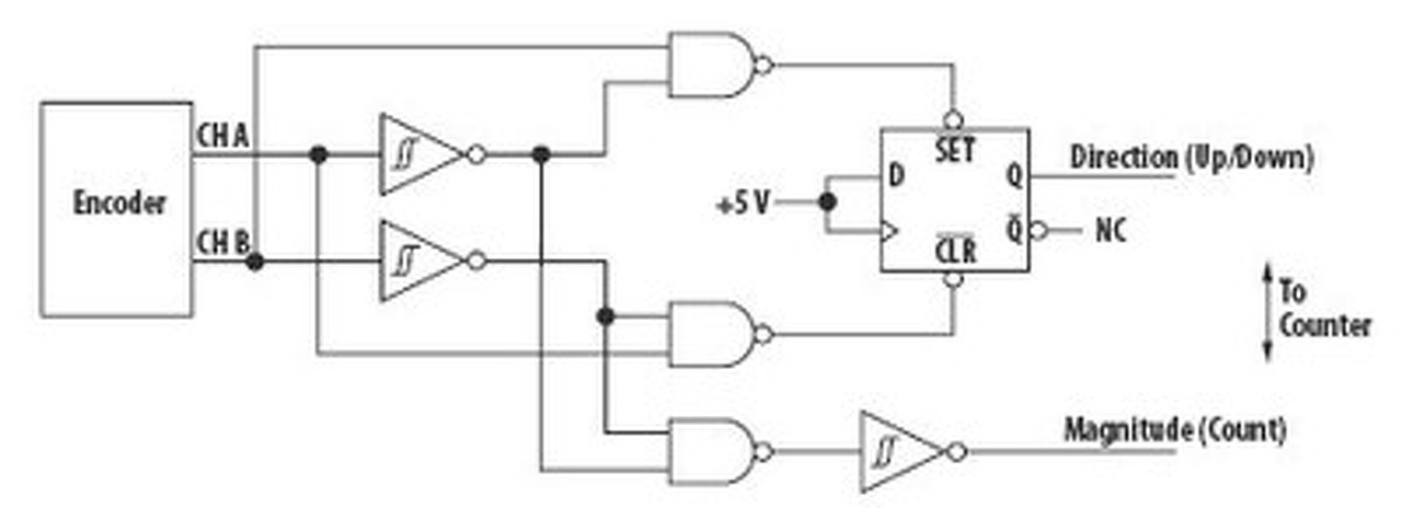

Van egy fa garázsunk itthon amin még nincs ajtó de lehet nem is lesz mert közel van a kapu. Szeretnék ebbe világítást szerelni. Úgy szeretném megoldani, hogy a bejárathoz 2db fotocella párt szerelek fel, hogy amikor bemegyek a garázsba akkor kapcsoljon fel a világítás, viszont ha utánam még bejön valaki akkor ne kapcsoljon le. Csak akkor kapcsoljon le a világítás, ha már mindenki kiment a garázsból.
Erre szeretnék valamilyen kapcsolási rajzot kérni. Meg hogy milyen IC-vel lehetne ezt megoldani.
Ha ebben tudna nekem valaki segíteni azt nagyon megköszönném!

(#) Szpisti válasza petike199600 hozzászólására (») Aug 30, 2014 /
Azt hiszem erre a célra találták ki az infrás mozgásérzékelős lámpákat.
Nem azt kell figyelni hányan jönnek-mennek ki-be, hanem hogy van-e mozgás a helységben.
Ezeknek lehet állítani az időzítését, tehát ha csak ücsörögtök 1-2 percig, akkor se kapcsol le, csak ha mondjuk már 3 perce nincs mozgás.

Minálunk erre a célra egy kapcsoló van a bejárat mellet, ha bemegyek felkapcsolom, ha mindenki kimegy az utolsó lekapcsolja
De ha mindenképpen bonyolítani akarod...
Ezek szerint a két optokapunak mindenek előtt azt kell figyelnie, hogy befelé vagy kifelé közlekedtek. Meg azt is hogy hányan, mert lehet hogy öten mennek be, és kifelé az ötödik lesz az utolsó.
Erről nekem az optikai egerekben is megtalálható quadratura detektor jutott eszembe.
Ott is két optokapu van, és a kerék elmozdulásától függően adja a jelet hogy melyik irányba, és hogy mekkora úton (ez esetben hogy hányan szakítják a kapuk fényét).
A mellékelt rajzot kell átalakítanod a saját "fotocellád" áramköréhez.
Az logikai áramkör pedig vezérelhet egy decimális számlálót, ami oda-vissza számláló vezérlés bemenettel is rendelkezik. Ennek amikor nullán áll a kimenete, elejti a jelfogót ami a fényt kapcsolja, amikor meg 0-tól eltérő a kimenete, meghúz és világít. Ezt már neked kell összekapuznod - vagy esetleg valaki konkrét rajzzal előáll, ha van ideje rá.
A "count" kimenet az órajel lesz, a "direction" meg a fel-le számlálás iránya.

(#) petike199600 válasza Szpisti hozzászólására (») Szept 1, 2014 /
Köszönöm a választ!
Találtam egy belépés számláló áramkört: Belépésszámláló
Azt szeretném kérdezni, hogy ezt mennyire kellene átalakítani, ha én fotocellákat akarok beépíteni?
Én villanyszerelő vagyok csak érdekel az elektronika, és azért kérdezek ennyit.
Köszönöm a válaszod!
(#) Szpisti válasza petike199600 hozzászólására (») Szept 1, 2014 /
Látom nem akarsz letenni erről a fixa ideádról, ami eleve hamvábanholt ötlet.
Ez a kapcsolás arról szól, hogy ha a ki-be mászkálók száma befelé elérte a 15-öt, akkor kapcsol a relé. Ennek nem tudom mi értelme lehet a gyakorlatban - legfeljebb egy korlátozott terhelhetőségű liftet vagy hidat védhetne a túlterheléstől. Mondjuk mikor eléri a 15-öt, akkor a következő belépőnek az orrára csukná az ajtót
De a Te eseteden nem erről kéne szólni a történetnek - bár a kapcsolás nagyjából azt fedi amit javasoltam.
Viszont már az elején elég kétes eredményt generálhat pár hibalehetőség, amivel még nem számoltál, pedig itt már többen céloztak rá.
Mindenek előtt a fényérzékelők minősége lenne ahol elakadnál.
Eleve infrás kellene, hogy a külső fények ne zavarják, vagy lézerfényt kéne nyomatni atomstabilan a vevőre, különben minden kis bevillanás eltérítené a valóságtól.
Aztán jönne az időzítés kérdése, milyen gyorsan halad át a kettő közt az illető, esetleg a kezét maga elé tartva 2x szakítaná a sugarat.
Nem akarom tovább ragozni, de hidd el egy ilyen agyonbonyolított áramkör több kárt tudhat okozni mint hasznot (pl, gondol egyet és éjjel magától bekapcsol, mert egy lepke elröpül az érzékelő előtt. Kifelé meg nem repül el előtte )

(#) proli007 válasza Szpisti hozzászólására (») Szept 1, 2014 /
Hello! Cseppet félre értelmezted. A négy dióda nem ÉS, hanem VAGY kaput alkot. Tehát ha a Q kimenetek értéke "nem nulla", akkor kapcsolja a tranyót. (Amúgy meg egyetértek veled, üzembiztonsága kétséges. Vagy is gyerekjátékról van szó..)
Az eredeti forrás leírása szerint pedig ez így ahogy van pont arra van kitalálva amire szeretnéd.
Hát próbáld ki!
A fényérzékelő elhelyezéséről azt írja, hogy 1 cm (!) távolságra kell a két érzékelőt elhelyezni (nyilván vízszintes helyzetben) , és ezeket egy fényforrásból kell megvilágítani a kapu másik oldláról.
Ha így nézem, akkor valóban "vagy" kapcsolatban vannak a diódák, és amíg nem lesz ismét nulla (vagyis bármilyen számlált érték van ami >0, a 4 kimenet közül valamelyik legalább 1 értékű) addig húz a relé ha meg az utolsó belépő is kilépett akkor nullázódik és kikapcsol.
De azért azt a reset gombot én mindenképp beépíteném !

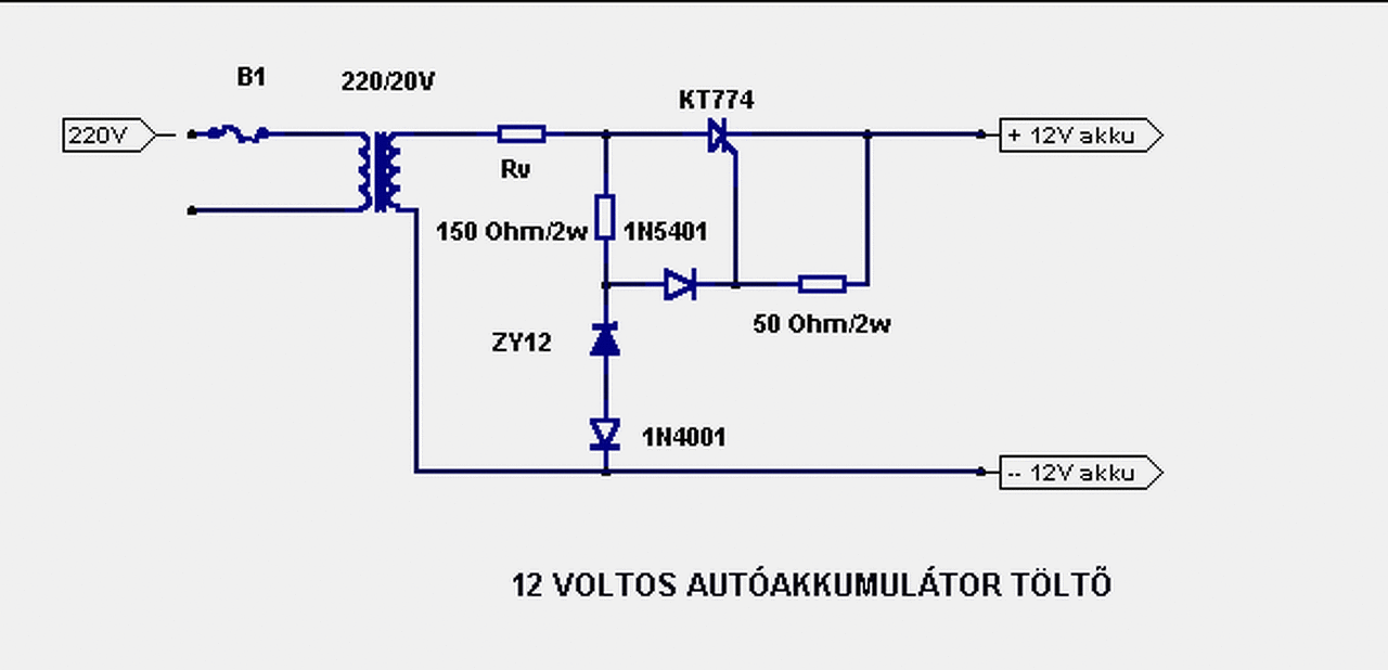

(#) levaitamas hozzászólása Szept 9, 2014 /
Kaptam egy régi maszek gyártású akkutöltőt, de hiányosan. Van benne egy 250VA-es trafó 16VAC és 27VAC leágazásokkal, egy 35A-es graetz kocka, egy zárlatos tirisztor, illetve egy 12/24V-os átkapcsoló. Gondolom volt benne egy nyák is, mert a helyét megtaláltam. Tudnátok ajánlani egy bevált kapcsolást amivel helyettesíthetem a hiányzó elektronikát?
Nem egy adott töltőnek (készüléknek) keresem a kapcsolási rajzát, hanem a meglévő trafóra szeretnék egy 12V/24V-os töltőt építeni, lehetőleg tirisztorosat, de ez nekem annyira nem kikötés.
(#) Ge Lee válasza levaitamas hozzászólására (») Szept 9, 2014 /
Ez valami régi orosz töltőnek a rajza, de persze csinálhatsz jóval bonyolultabbat is.
