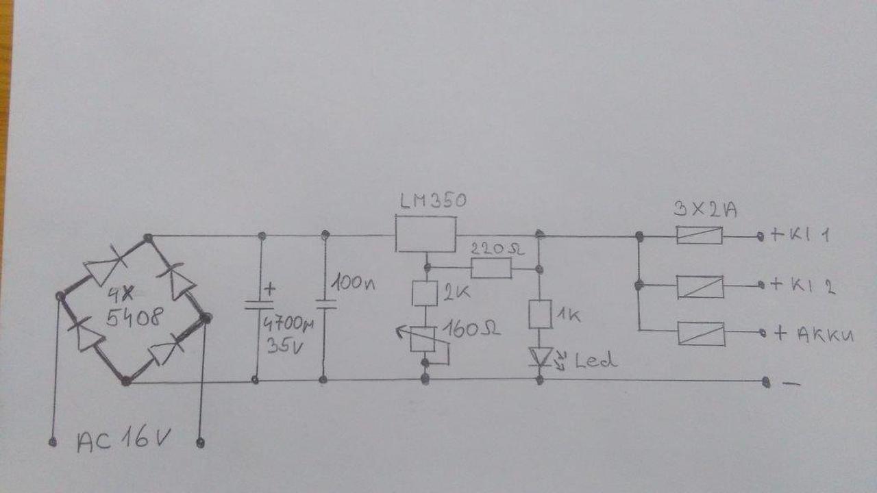

Egy kombinált modem-router folyamatos táplálását szeretném megoldani, mivel a telefon is azon keresztűl működik (koax rendszer) így áramszünetnél a riasztó nem tud kommunikálni a távfelügyeleti központtal. Gondolom szükség lenne egy 12V-os akkumulátorra és valamilyen kapcsolásra mely folyamatosan tölti azt, ill. táplálja a modemet. Tudtok segíteni?

(#) eyess válasza takeoff hozzászólására (») Jan 31, 2016 /
Szünet mentes táp.
(#) Sebi válasza eyess hozzászólására (») Jan 31, 2016 /
Igen. De ezért felesleges rossz hatásfokkal előállítani a 230V AC-t, amiből aztán megint 12V DC-t csinál. Jól írja: kell egy 13,8V-ra beállított kis tápegység, annak kimenetére rá lehet kötni a 12V-os 6Ah-ás akkut (ahogy a riasztóban is van) és ez mehet a router betápnak.
Néhány méréssel még az is eldönthető, hogy akár a riasztó akkuról lehet-e vinni a 12V-ot a routernek. Egy mérettel nagyobb aksi is beférhet a régi helyére - persze, ha sok métert kell kábelezni, akkor ez felejtős...
(#) eyess válasza Sebi hozzászólására (») Jan 31, 2016 /
Nem kell előállítani UPS .Vannak készen szünet mentes tápok , és azoknak azért jó a hatásfokuk , és bírják is a terhelést.
Na meg nem árt összeszámolni mennyi készüléket is szeretne róla működtetni , és annak menyi lenne az össz áramfelvétele .Mert hiába akkumulátor , ha fél nap alatt lemerül a nagy terhelés miatt , vagy még hamarabb.Egy 0,6 A terhelés mellett egy 6A es akku 10 óra alatt már le is merült.
(#) Remci válasza takeoff hozzászólására (») Jan 31, 2016 /
Pár forintból előállítható, ha jól emlékszem LM350-es Icvel egy kapcsolás, ami elvileg 3A-t tud. Kell még egy 16v-os 30-40 VA-os trafó hozzá. Erre rá tudod kötni a riasztó akkut és van kimenete is a fogyasztónak külön. Mondjuk vannak ettől komolyabbak is, amik a rövidzárat figyelik például, meg alacsony akku feszültségnél lekapcsolják az akkumulátort, de azok készen már több ezer Ft-ba kerülnek. Csináltam egy képet az előzőről, ha érdekel akkor vissza rajzolom. A potival be tudod állítani a kimenő feszültséget. Nem egy ördöngösség.
A hozzászólás módosítva: Jan 31, 2016
(#) kokozo válasza eyess hozzászólására (») Jan 31, 2016 /
Ugyan ekkora terhelésnél meg ugyanilyen akuval egy ups bírni fogja kb 1 órát.. a fel le transzformálások miatt. Tehát még mindig jobb ha 10 óra alatt merül le mint ha 1 óra alatt
(#) otvenkilenc hozzászólása Jan 31, 2016 /
Keresem a Műszeripari Szövetkezet GS-31 tipusú TV SERVICE SCOPE kapcsolási rajzát.
(#) takeoff válasza Remci hozzászólására (») Jan 31, 2016 /
Köszi mindenkinek, de úgy gondolom hogy a szünetmentes táp kicsit húzús erre a feladatra. Sajnos nem deríthető ki a modem fogyasztása, csak annyi van ráírva hogy 12V 2A a tápja. Szerintem a LM350-es kapcsolás megfelelő lehet, megköszönöm ha elküldöd.
(#) Remci válasza takeoff hozzászólására (») Feb 1, 2016 /
Nos, így néz ki. Az alkatrész értékek rajta vannak. Panelrajzot nem csináltam hozzá, a kép alapján könnyen elkészíthető
(#) maszek0005 válasza Remci hozzászólására (») Feb 1, 2016 /
Végigolvasva a kapcsolódó hsz- eket, én hiányolok egy diódát a led és a biztosítékok közül. Már a led is ne terhelje az akksit. Valamint az akksi töltőáramkorlátozó ellenállását.
(#) Remci válasza maszek0005 hozzászólására (») Feb 1, 2016 /
Lehetne egy diódát az akku kimenetre tenni, hogy fordított polaritás esetén ne legyen gond. De végül is ez egy gyári kapcsolás, azt hiszem a DSC-nek voltak ilyen segédtápegységei, azt rajzoltam vissza. Volt még LM317-el készített 1,5A-es, valamint 2 db LM317-el összerakott 3A-es tápegység is. Azokban volt polaritás csere elleni dióda, viszont áramkorlátozó ellenállás egyikben sem. Talán azért mert 13,6-13,8v-al küldte az akkut.
