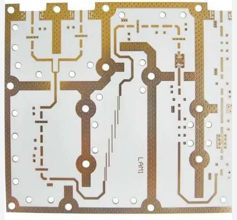

Hiába is lenne kapcsolási rajz. Egy mikrohullámú áramkört az alapján nem tudsz reprodukálni.
Az "alkatrészek" egy része tápvonal darab, meg fólia darabok a hordozón. Mutatok egyet, a közepe táján az a lépcsőszerű valami egy sávszűrő. KEB 145/A kapcsolási rajzSziasztok!Egy Tungsram KEB 145/A vészvilágító kapcsolási rajzára lenne szükségem. Előre is köszönöm. Infravörös adó-vevőTiszteletem mindenkinek.Olyan kapcsolási rajzot keresek, ami egy infravörös távirányító jelét rádiófrekvenciás jellé átalakítja, azt kisugározza kb. 30m-es körzetben, majd egy vevő a jelet visszaalakítja infavörös jellé, és azt kisugározza egy készüléknek ( konkrétan egy műholdvevőről van szó ). Volt ilye gyári készülékem, de 20 év működés után kilehelte a lelkét. Minden segítséget örömmel fogadok! A hozzászólás módosítva: Jún 16, 2025

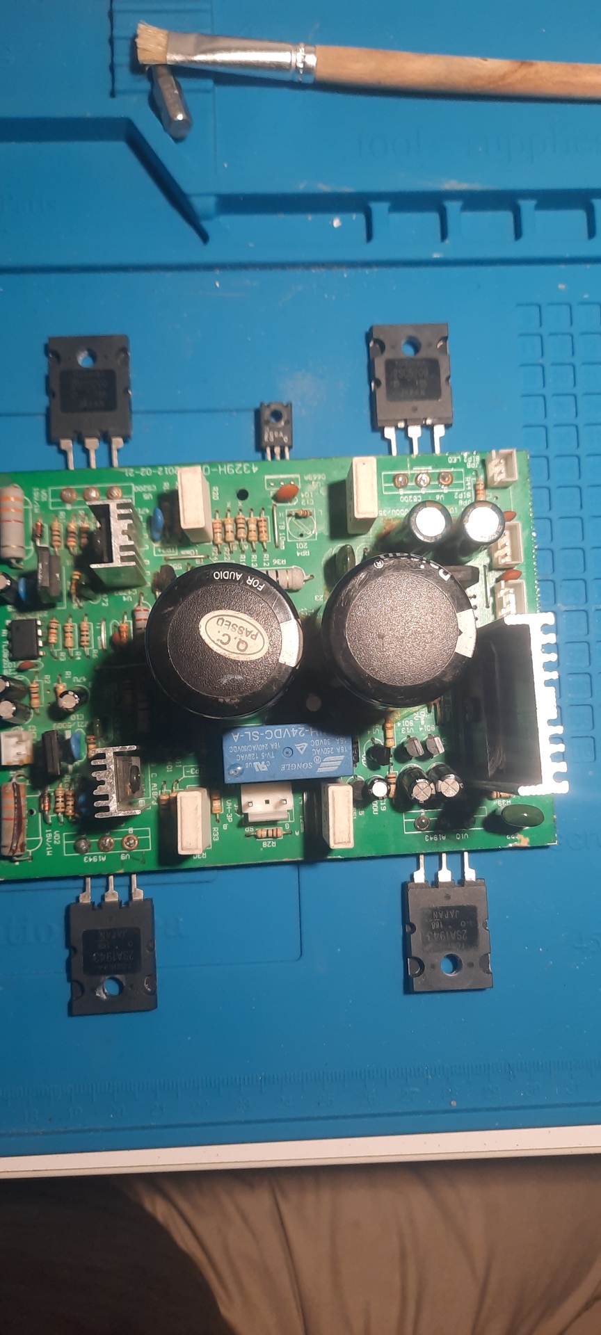

Nem kioktatásként, én visszarajzolnám mert erről bármi informácíót találni.
Hát én is megpróbálnám, ha már letölteni nem lehet.
![]() Amúgy megkérdeztem a nálam okosabbat: Idézet: „The image displays a power supply PCB (Printed Circuit Board) that appears to be from an audio amplifier or similar audio equipment, given the "FOR AUDIO" label on one of the large capacitors.” A hozzászólás módosítva: Jún 21, 2025
