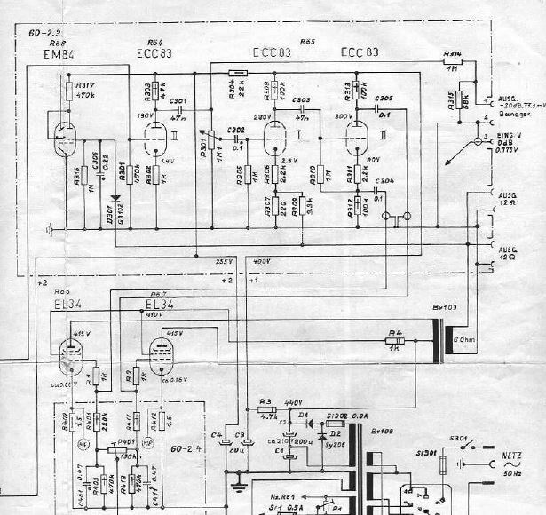

Szép napot! Keresem a Böhm Regent 60 rajzát (rajzait).Amit az elektrotanya kidobott nem egyezik az én készülékemmel. Azon a rajzon ecf82 cső hajtja a végcsöveket, nálam 2 darab ecc83-as. Jó lenne kibogozni miért. Előre is köszönöm a segítséget.

Melyik rajzot töltötted le? Ugye nem ezt?

Sajnos ezt.Az én gépemben 5 darab ecc83 van. 3 az előfok panelján, 2 a meghajtó fokozat panelján.

Ezt írtad: "ecf82 cső hajtja"
A fotód rossz minőségű... Létezik ebből, pl. 1968-as Böhm Regent 60-as is.
(#) Longa György válasza uniman hozzászólására (») Feb 21, 2025 /
Azt írtam, hogy a rajzon amit letöltöttem. Különben köszi a segítséget. Évszámmal beírtam a rádiómúzeumba, és kidobta ugyanazt a rajzot ami nekem kell.

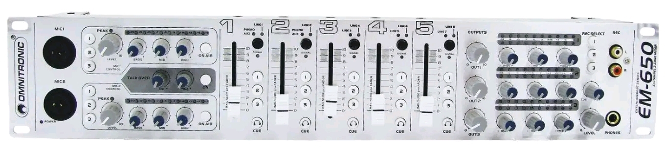

Keresem az OMNITRONIK EM-650 keverő kapcsi rajzát.
(más márkenéven is futott, de a tip.szám talán mindig ugyan ez volt)
Remélem meg van valakinek. Google nem igazán segít

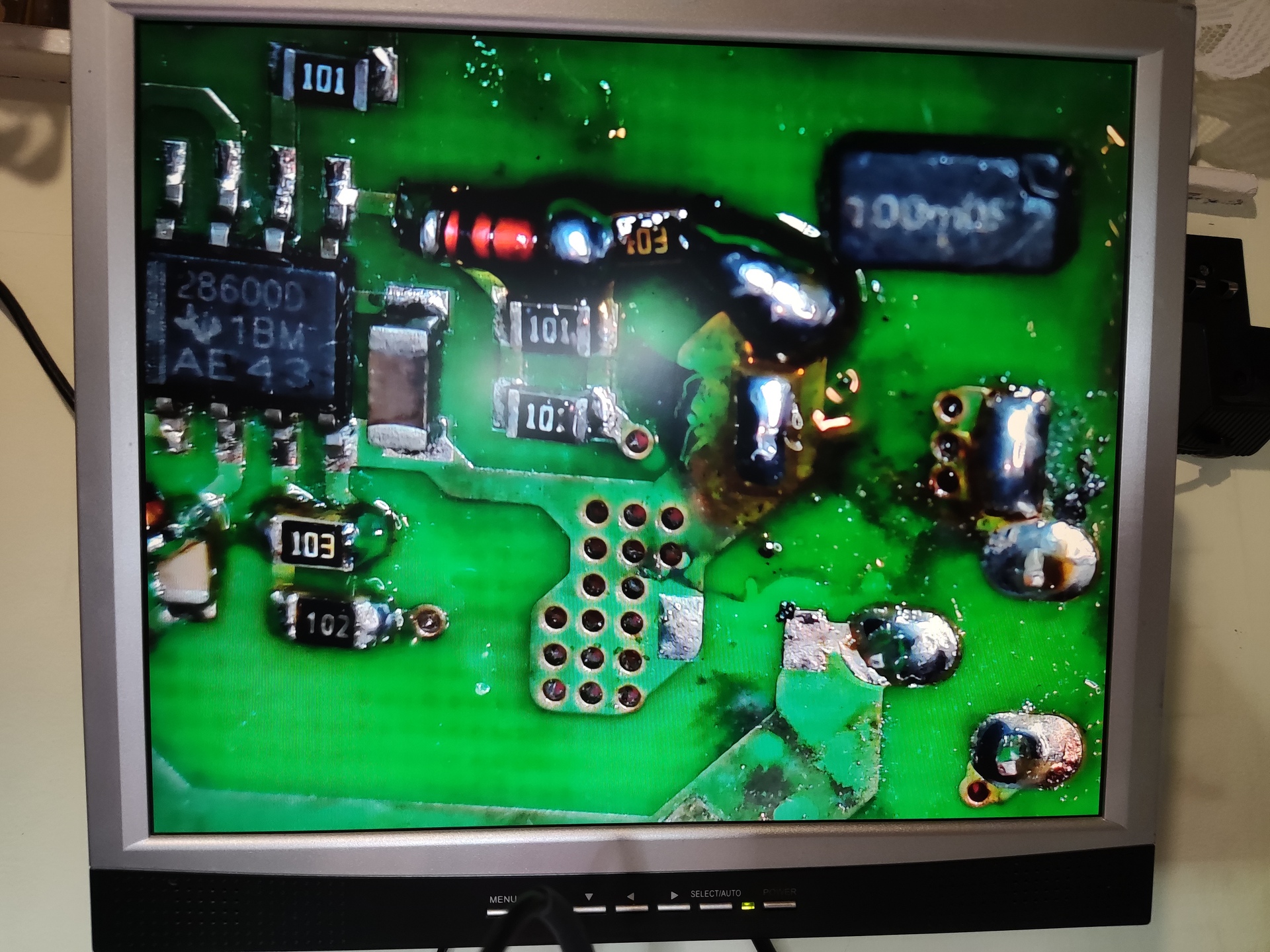

Makrai ME.280-14/20ASW-PKI rajz

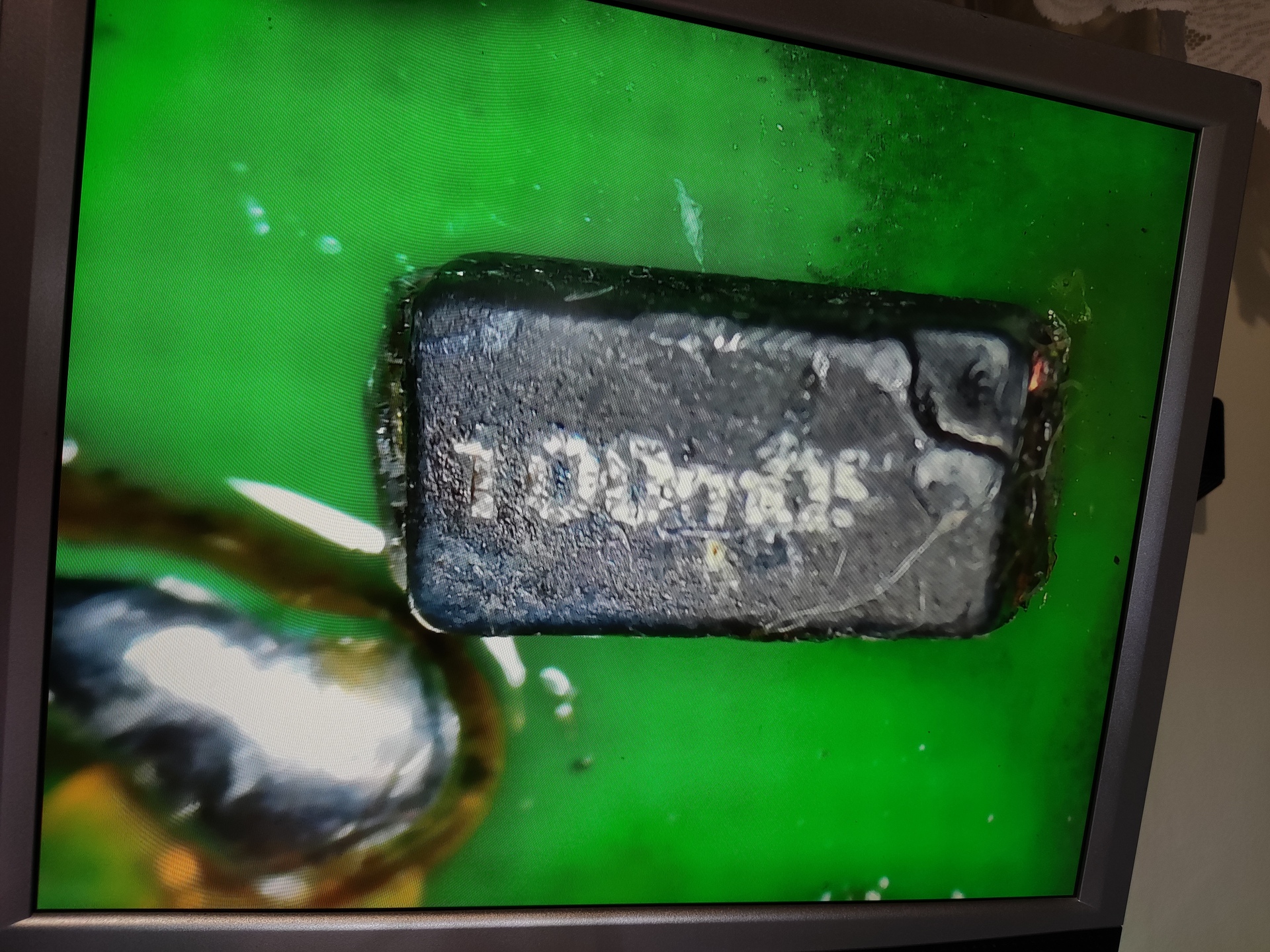

Nincs valakinek a fent nevezett tápegységhez rajza, esetleg ilyen készüléke.
Elszállt a primer körben pár alkatrész, többek közt a FET source ellenállása, ennek az értékét keresem.
Csatolt kép jobb felső sarkában a keresett alkatrész (én ezt gondolom ellenállásnak, bár még ilyen tokozásban nem találkoztam vele), alatta a fet lábai, tőle balra a vezérlő (UCC28600D).
Sajnos az alkatrészen nem lehet jó kivenni a a feliratozást.
Tápegység
A hozzászólás módosítva: Márc 20, 2025
(#) proli007 válasza IMi hozzászólására (») Márc 20, 2025 /
Hello! Mellesleg az van ráírva, hogy 100 milliOhm..
(#) IMi válasza proli007 hozzászólására (») Márc 21, 2025 /
Rendben, milyen karakter van az o vagy Ω jel után?
Mi a tokozás jele?
(#) proli007 válasza IMi hozzászólására (») Márc 21, 2025 /
Ezeket tőlem hiába kéred, sőt garanciát sem tudok adni az ellenállásra..
(#) Travolta válasza IMi hozzászólására (») Márc 21, 2025 /
Ez lesz az.

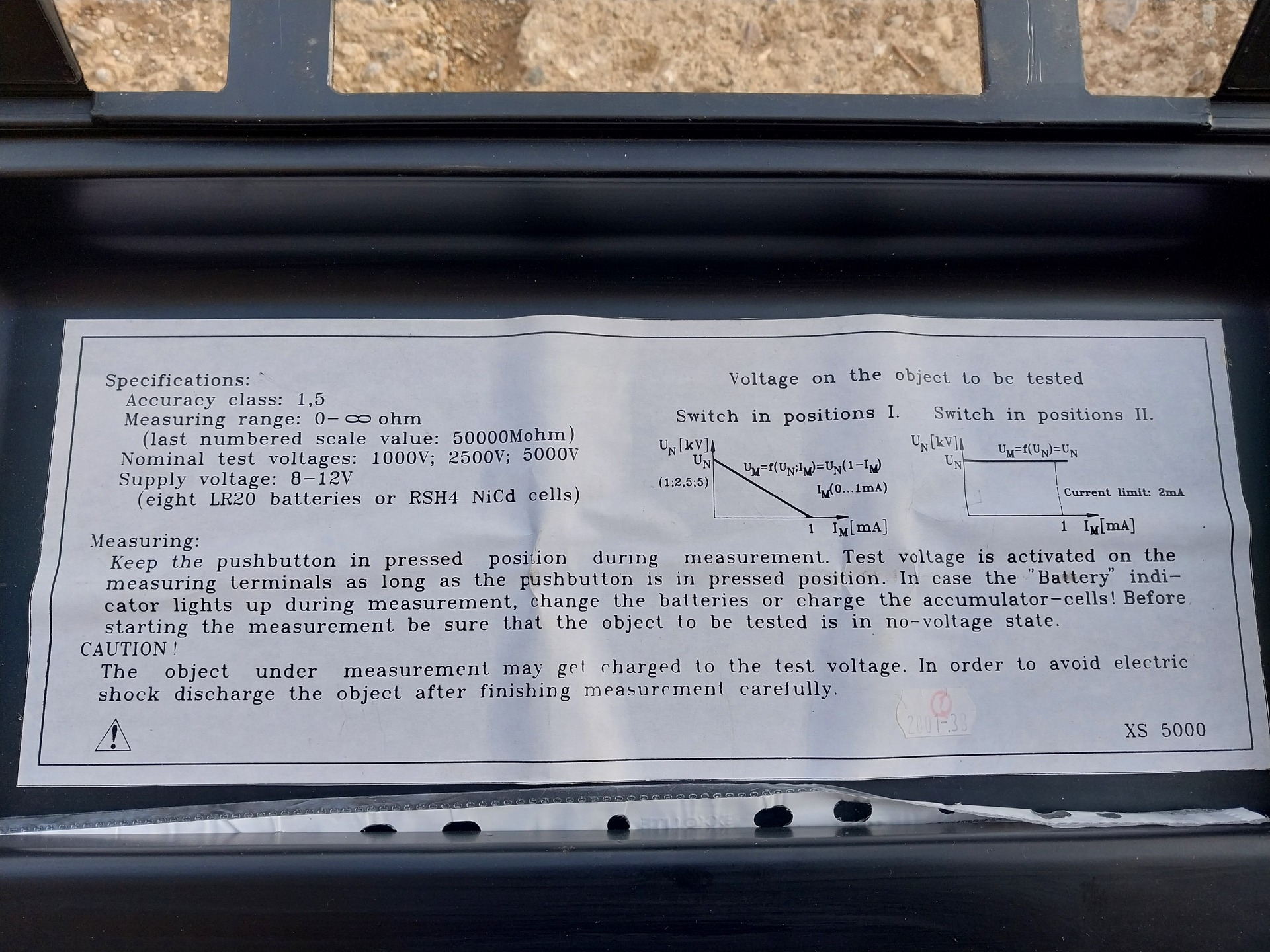

Ganz XS-5000 Insulation tester

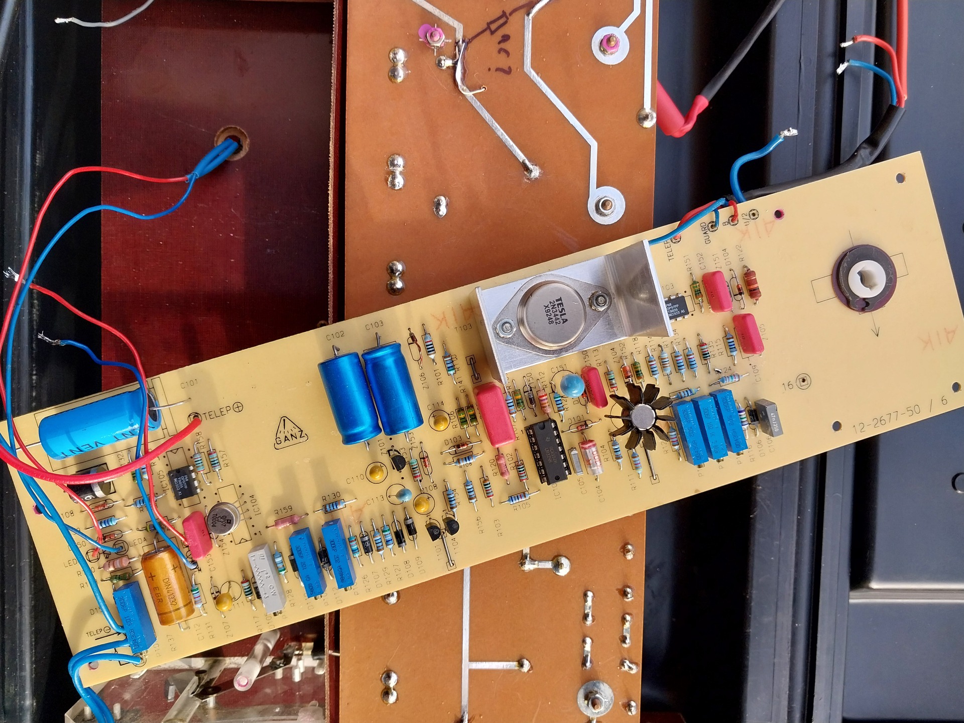

"Üdvözlet, van valakinek kapcsolási rajza az GANZ XS - 5000 szigetelésvizsgálóról?"
(#) Ge Lee válasza midzi86 hozzászólására (») Ápr 1, 2025 / 1
Kétlem hogy találni fogsz hozzá, de nem bonyolult, rajzold vissza, a rajza engem is érdekel.

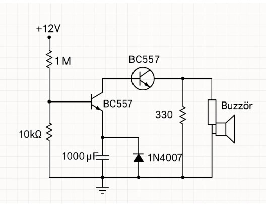

Egy olyan 12V-os kapcsolásra lenne szükségem amelyre ha feszültség érkezik 1perccig akkor megszólaltat egy piezzot. Az AI készített egy rajzot de hibás, valaki kijavítaná.

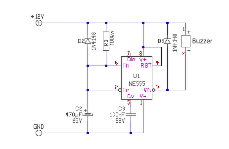

Ezen a rajzon nincs mit javítani. Lásd melléklet. Nem az én rajzom, proli007 rajzát módosítottam: Bővebben: Link.
Az egy perc csak kerekítéssel egy perc. Ha nagyon pontos időzítés kell, teljesen más irányba kell elmozdulni.

Amíg csak erre képes az AI, addig nem kell aggódnunk a Terminátor miatt.
(#) Lamprologus válasza erbe hozzászólására (») Ápr 3, 2025 / 1
Nana! Átnézted Te azt a kapcsolási rajzot alaposan? Én még meg is építettem, bekapcsoltam és 1985.10.26.-ban találtam magam! Doki segített visszajönni, szerencsére épp ott volt!

Na erre szokták mondani, hogy ez vagy valami, vagy megy valahová. Én a kukát javasolnám.
De nem írtad, hogy a "piezo" aktív önrezgő, vagy csak egy piezo lap?
Továbbá, hogy a 12V ami "megérkezik" az fogja táplálni az áramkört is?
Valamint azt sem, hogy amíg a 12V fennáll, szólni fog a piezo?
Egyébként gratulálunk az AI-nek. De az 1M/10k osztó osztási aránya 100:1 és 120mV-ról nem nyit ki, maximum egy germánium tranyó. Egyébként pedig a BC557 PNP tranyó, a rajzon meg NPN szimbólum van és a tranyó lábait szokás bekötni, nem a műanyag tokját.
Nem ártana egy Reset-et nyomni.
