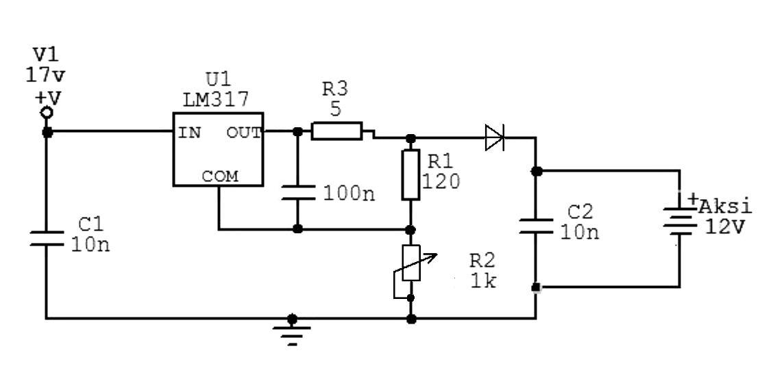

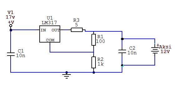

Köszi ezt én is láttam már, de nem vagyok nagyon profi ebben és nem tudom hogy ami ott S D G kivezetéssel van jelölve az ha, elmegyek venni hogy kérjem, mert semmi szám nincs vagy terméknév.Ebben tudsz segíteni?Ja és szerinted a csatolt képemen látható kapcsolás az nem felelne meg egy olyan töltőnek amit mindig rajta lehet hagyni?És hogy 16 V-os trafó elegendő lenne?Ja és ,hogy ahhoz amit te mutattál ahhoz milyen trafó kéne ,hány voltos?

Akkor amit én feltettem kapcsolást ,az egy 12V-os trafóval rajtahagyhatnám az aksit és feltöltve tartaná és ami a legfontosabb nem csinálna galibát Pl.:tűz, egyebek.Szóval mit kéne alakítani rajt hogy tökéletes legyen?
(#) lapose válasza Kokany82 hozzászólására (») Jan 27, 2009 /
Próbálhatod L200-al is.
A lényeg az, hogy a feszültséget 13,6V-nál ne állítsd magasabbra, mert az akku nem szereti a nagyobb feszültséget folyamatos üzemben!
A te rajzodon az R2-őt cseréld potira, és azzal kell beállítani a 13,6V-ot.

(#) Kokany82 válasza (Felhasználó 13571) hozzászólására (») Jan 27, 2009 /
Aham.Oké akkor megcsinálom a te rajzod.De "lapos" Te szerinted meg jó lenne?Na ilyenkor nem tudom,hogy most mi van,mert a az én fajtám már kész ,de a Köbzolié ,pedig biztos, hogy jól működik.
(#) lapose válasza (Felhasználó 13571) hozzászólására (») Jan 27, 2009 /
Miért ne lenne jó? Sima feszültség stabilizátor, egy kis áramhatárolással!
A Köbzoli által linkelt kapcsolás többet tud, de az elkészítése nagyobb felkészültséget kíván, mivel a szabályzó része kapcsolóüzemű!
A te rajzod is jó, csak a kimenetére kell egy diódát rakni, az R2-öt cseréld ki egy potira, hogy be tudd állítani az akkun a 13.6V-ot!
Az 5 ohmos ellenállás változtatásával tudod beállítani a maximális töltőáramot. Az I=1.25V/R képlettel lehet méretezni.
Ha van az akkudhoz adatlap, abban benne van a maximális töltőáram értéke.
Persze ezek a töltők csak akkor jók, ha ólom aksid van!
(#) Kokany82 válasza lapose hozzászólására (») Jan 27, 2009 /
Helló Lapose!Milyen potira kéne kicserélni?Egy állítható ellenállásra?És ha igen akkor hány ohm-osra?Mert mint mondtam ez már készen van és jobb lenne ezt kijavítani, mint egy újat építeni.Csak a lényeg hogy mindig rajta maradhasson az akksi.mert ha áramszünet lenne ez csak akkor taraná a frontot a riasztónál ,ott is inkább a teló a lényeg,mert ha kikapcsol akkor újra kell kapcsolnon és ezt elkerülendő akarok egy akksit beiktatni.Olyan akksit veszek amihez ez jó,mert még nincs akksi.Ja és milyen diódát kell rakni?és pontosan hová?
Általában egy 12V-os akkumulátor töltésénél a 14,4V-ot adják meg a töltőáram csökkentéséhez, mikor át kell állni csepptöltésre(elnagyolva a dolgokat). De ez csak akkor igaz, ha az akkut felváltva kisütjük-töltjük(pl. zseblámpa).
Ha az akkut készenléti üzemben használjuk(folyamatosan a töltőn van, pl. riasztó), a töltőfeszültséget általában 13.5-13.8V közt adják meg, ez a legkellemesebb az akku részére.
Szerintem így jó lesz! Ha esetleg a feszültség kicsi, lehet változtatni az ellenállás értékeken!
Még kaptam egy olyan infót is, hogy a c1 mellé tegyek egy 1000uf/25v elkót ,ez szügségszerű,vagy érdemes?Aha köszi a rajzot és gndolom a diódának megfelel egy 1n4001.Ugye?Ha nem akkor javíts ki.
Természetesen kell puffer az áramkörbe, de ez olyan egyértelmű, hogy nem is foglalkoztam vele.
Jó az 1N4001 diódának!

Szerinted ,az én kapcsolásom úgy ahogy Lapose kijavította,működni fog állandó tölőnek és nem cs...szi szét az akksit?
Csak biztosra megyek!Minnél több vélemény ,annál biztosabb , hogy jó
