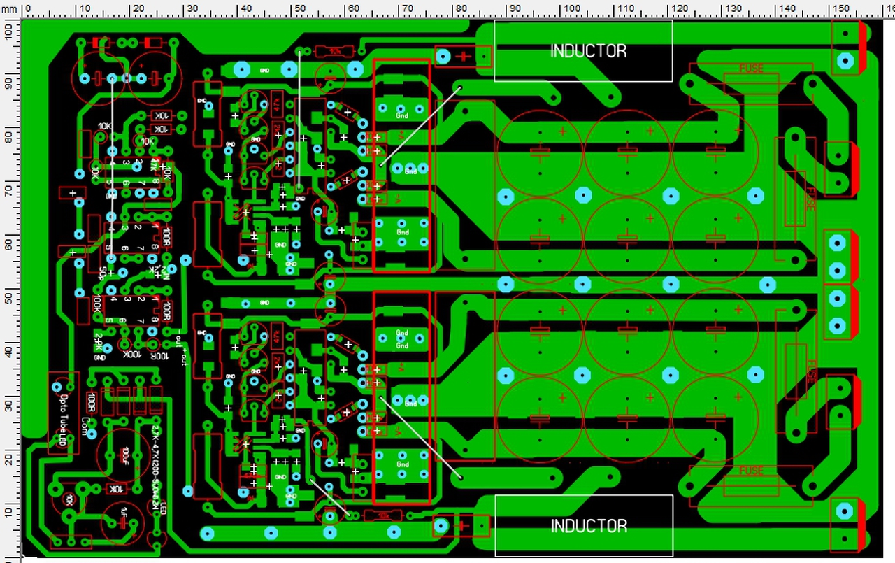

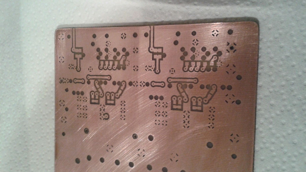

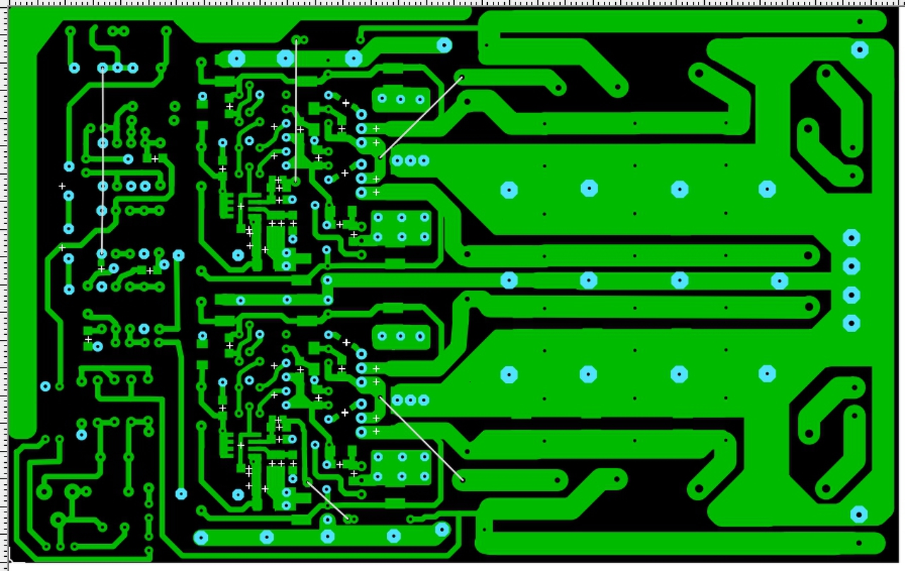

(#) Gyozo92 hozzászólása Dec 24, 2015 /
Boldog karácsonyt minden kedves kollégának!
Ma sem pihentem, íme az eredménye.
(#) Trivium93 válasza Gyozo92 hozzászólására (») Dec 24, 2015 /
Neked is boldog karácsonyt!
Szép munka!
(#) Karesz 50 válasza Gyozo92 hozzászólására (») Dec 25, 2015 /
A tápvezetéket megvastagítanám, azon is ugyanakkora áram folyik, mint a GND-n. Egyébként nagyon profi, gratulálok!
Kellemes Ünnepeket Mindenkinek!
(#) Karesz 50 válasza Karesz 50 hozzászólására (») Dec 25, 2015 /
Rosszul írtam. A tápvezetéken folyik a pufferek töltőárama, plusz a terhelés árama. A földvezetéken csak a terhelés árama (teljes hídnál még az sem, csak a kimeneti szűrő és a segédáramkörök árama). Tehát a tápvezetékre több figyelmet kellene fordítani.
(#) Gyozo92 válasza Karesz 50 hozzászólására (») Dec 25, 2015 /
Arra gondoltam, hogy a tápvezetékbe beleforrasztok egy tömör rézvezetéket, sajnos a 10x16-os panel nem engedi meg a vastagabbat. Tudom, hogy nem a legdiszkrétebb megoldás, de célravezető lenne. Köszönöm az elismerést, a segítségetek nélkül nem sikerült volna, fele ilyen jóra sem.
Hadd legyek kicsit erőszakos Lehet azon még vastagítani úgy, ahogy rajzoltam. Ártani nem használ
Jaaa... és az smd kondikat szerintem a pufferek lábai közé be tudod forrasztani. Ott jobban szűrnek.
A hozzászólás módosítva: Dec 25, 2015

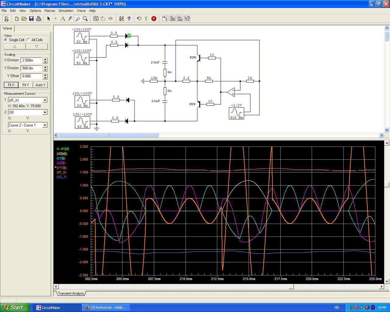

(#) Karesz 50 hozzászólása Dec 26, 2015 /
Most próbálok "jót írni", de azért figyeljen mindenki akit érdekel ez a téma, mert hajlamos vagyok időnként nagyokat tévedni.
Próbáltam a legegyszerűbb szimulációt kitalálni ami még átlátható, de pontosan analizálja a dolgokat. Ezt a részt ugyan mindenki ismeri, ezzel kezdődnek az általános iskolás tankönyvek.
Az első 4 szinuszjel generátor szimbolizálja az ideális trafót, 0.6 Ohm belső ellenállással.
A jobb oldalon egy ideális erősítő, 10Vp kimeneti feszültséggel, 0.2 Ohm terheléssel, tehát 50Ap kimeneti árammal. Van néhány "exhas" mOhmos belső ellenállás. Az "erősítő" 100ms késleltetéssel kapcsol be.
A zöld és sárga a Graetz diódáinak árama. Az első töltőimpulzus 200A körüli, majd csökken ahogy a pufferek töltődnek 100V-ra (ha lenne elég idejük, de most nincs).
A bordó/világoskék a pufferek árama. (Terheletlenül olyan egyformák, hogy a kék nem látszódik.)
Néhány ms elteltével a táp "leszívódik" 80V-ra és beáll az egyensúly.
Jól látszik, hogy amikor a diódákon nem folyik áram, a pufferek szolgáltatják az 50A-t. A diódák csúcsárama tölti a puffereket, másik része a terhelésen folyik.
Most jön az érdekesebb része. Középen az a nulla Amper, az a földvezetékbe"folyik". Pontosabban nem folyik. A terhelőáram töredéke folyik a GND-be akkor is, ha a kimeneti áram 50A. (Ezen molyoltam egész nap.)

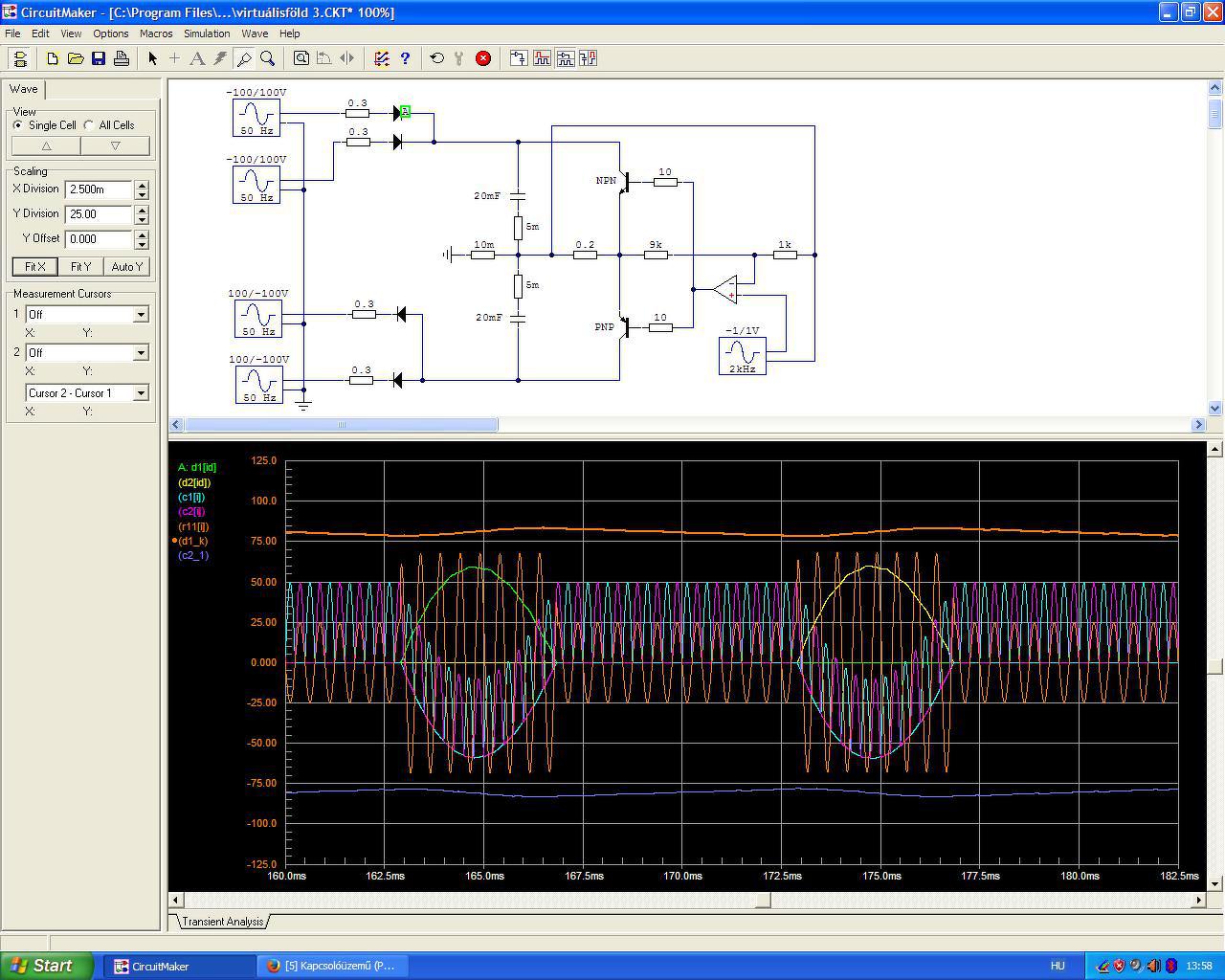

Most lecsökkentem az alapjel frekvenciáját 315 Hz-re. A GND árama (a diódák töltő áramának hatására) kiugrik a képből... felnő 4A-re.
Tehát, ha a Graetz-en nem folyik áram, a terhelés árama a pufferkondikba folyik. A pufferek ilyenkor csatolókondiként viselkednek.
De miért nő a diódák töltőáramának hatására az áram a földvezetéken, mégpedig arányosan az alapjel és a pufferek kapacitásának csökkenésével?

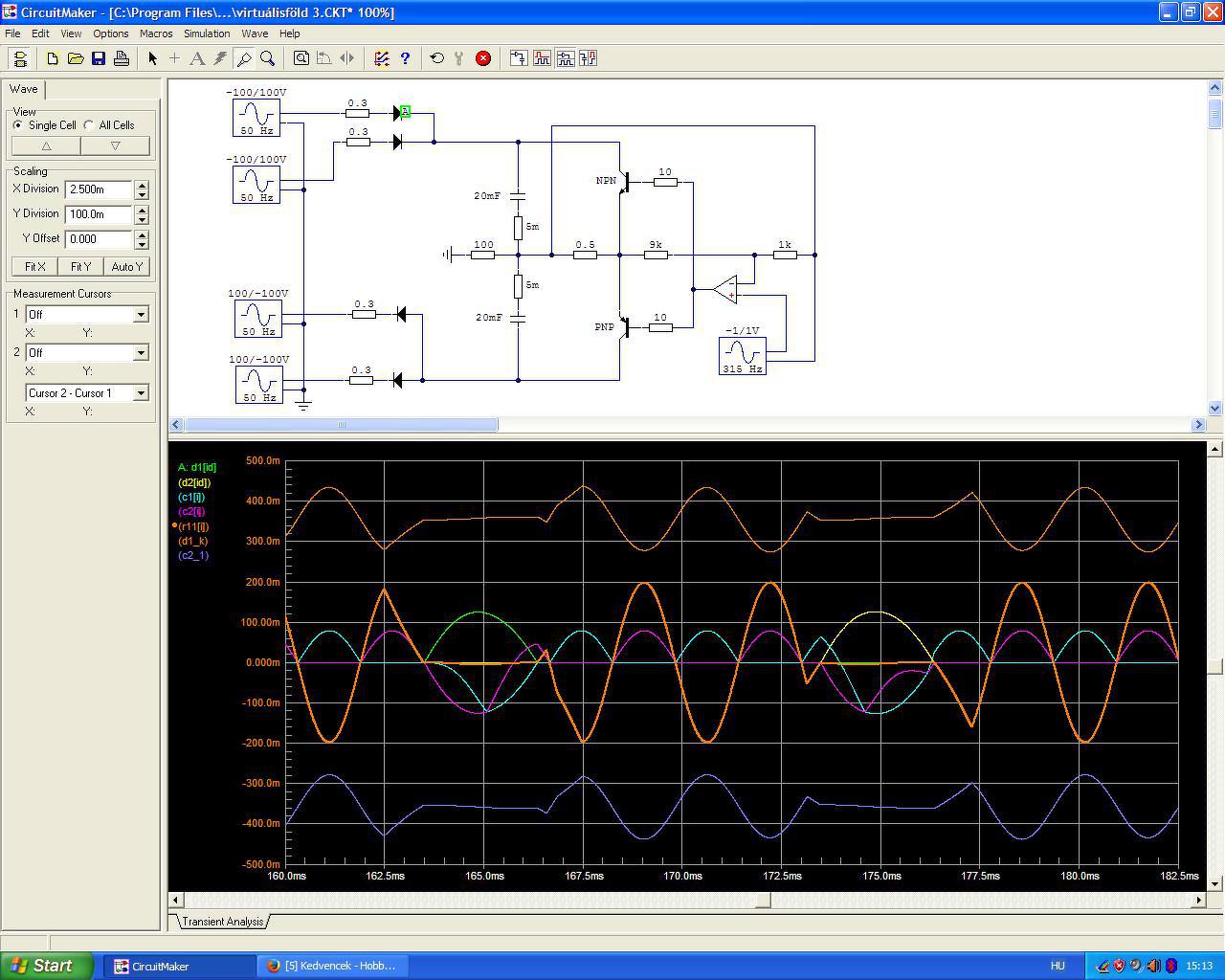

Most beteszek egy 100 Ohm-os ellenállást a trafó középleágazása és GND közé. Ha ezt az ellenállást "szakadásra" cserélem eljutunk a virtuális föld fogalmához.
Ha diódákon nem folyik áram, a terhelés árama ugyanúgy a puffereken folyik. Annyi a változás, hogy most a földponthoz képest lebeg a tápfesz.
Ha a diódák kinyitnak, most nem folyik áram a földvezetéken, hanem a féltápfesz áll be.
Az ellenállás nagyságának mértékével beállítható egy közel állandó, kis értékű, zavaroktól menetes áram a földvezetékben.
Akinek kedve van gondolja tovább ezeket a dolgokat, mert szerintem figyelemreméltó.

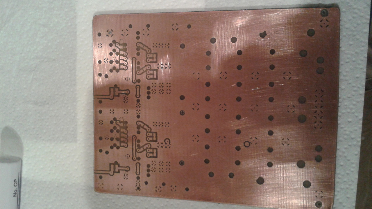

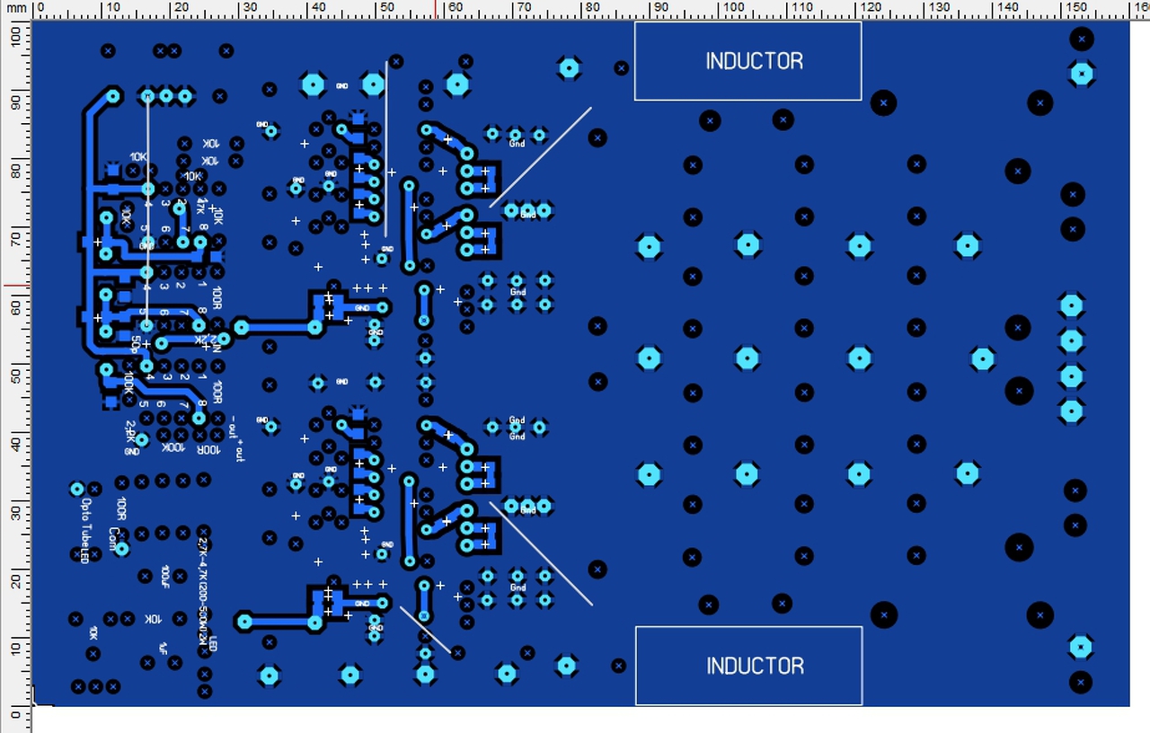

(#) Gyozo92 válasza Gyozo92 hozzászólására (») Dec 26, 2015 /
Ha már teliföld, nálam ilyen lett. Mire ezt megvasaltam...
(#) lorylaci válasza Gyozo92 hozzászólására (») Dec 26, 2015 / 1
Ha a panelt először fúrod ki és utána marod, akkor kisebb padokat is használhatsz (nem sik le a pad a fúrásnál)
De ha igazán rám hallgatsz, akkor rászoksz erre - keményebb mint a heroin
A hozzászólás módosítva: Dec 26, 2015

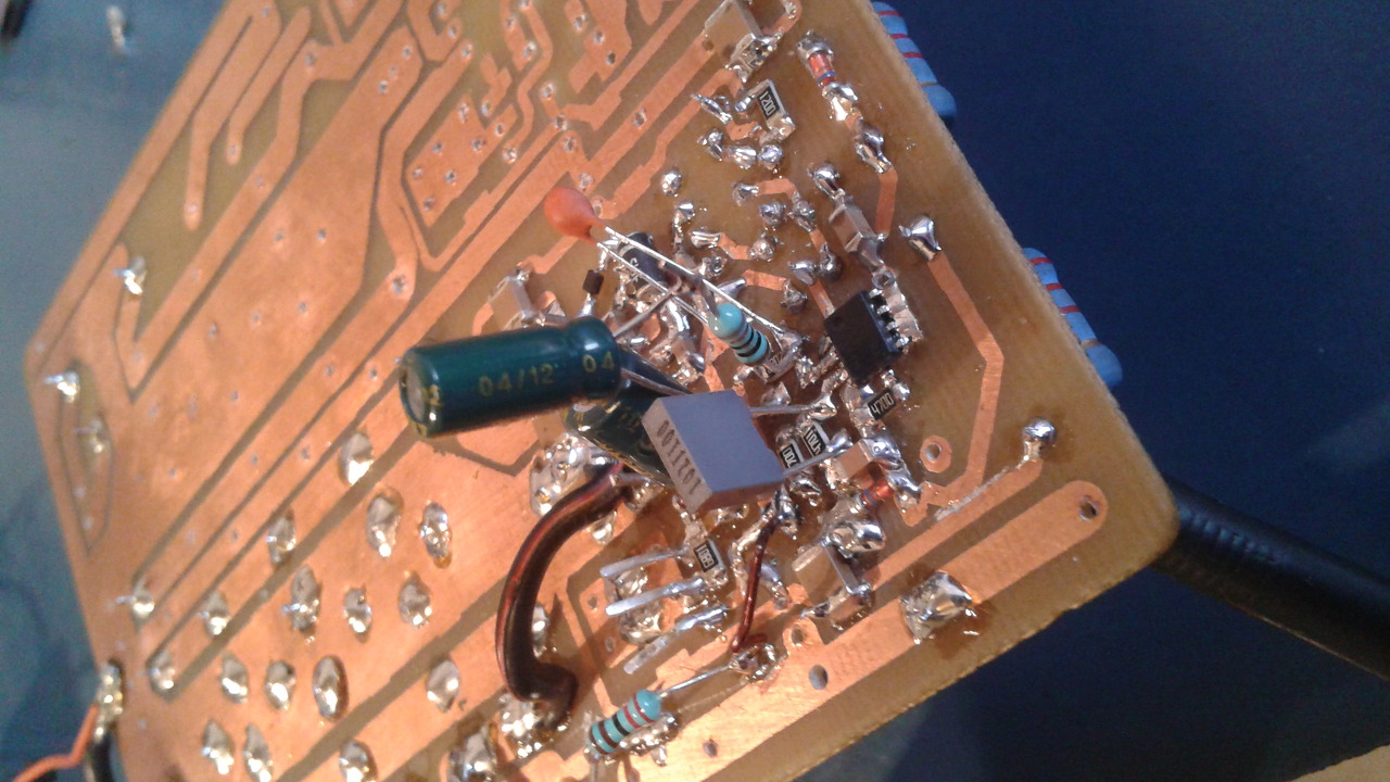

Na beültettem a panelkám egyik felét, és kipróbáltam, szól is, ahogy kell, de van egy volt egyenáram a kimeneten. Persze csak azután, hogy elindul. Amíg nincs bemenő jel, nem indul el, ahogy Gle Lee tapasztalta hídnál. Én ezt egyébként a félhídnál is mindegyiknél tapasztaltam, mos is. Miután megkapta a jelet, és szól, onnantól ott a DC a kimeneten. Borda nélkül egyenlőre, egyedül a BD lesz forró, ami egy kicsit furcsa.
(#) Ge Lee válasza Gyozo92 hozzászólására (») Dec 28, 2015 /
Nem tudom hogy tettél-e kondit a visszacsatolásba, ha igen azzal jelentősen csökkenni kell a kimeneti DC szintnek. Ha az 555-ös áramkorlátot is beletetted azzal természetes hogy nem indul el bemenőjel nélkül, mert az a bekapcsolás után rögtön letiltja, és csak a beállított időállandó után engedi működni.
(#) Gyozo92 válasza Ge Lee hozzászólására (») Dec 28, 2015 /
ó jajj... A két kapcsolás több pontban is eltér, a hidalt, és a félhidas a két cikkben. A visszacsatolásom teljesen át kell alakítanom... Pedig eddig nem volt gond ezzel a verzióval. Az áramkorlát nem került bele, óckodok egy kicsit a sönttől, inkább valamilyen induktív megoldáson gondolkozok, hasonló elven, mint a lakatfogók. Érdekes, hogy a bemeneten is több alkatrészérték merőben eltérő. A visszacsatolásban szintúgy, akárcsak a BD241-nél. Köszönöm a tippet, hogy merre induljak el.
És pont ilyenkor rossz a szkópom, amikor kezdene izgalmas lenni a dolog
(#) Gyozo92 válasza Gyozo92 hozzászólására (») Dec 28, 2015 /
DC megszüntetve! Alakitanom kell a panelen. Többminden is befolyásolta, de a visszacsat kondija a legjobban, ami nem volt bent.
