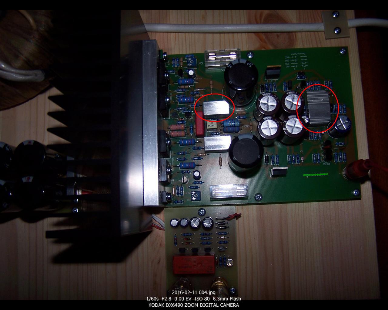

A kapcsolásban lévő négy 2N5401 tranzisztor eléggé meleg. Igaz, nem sülnek meg, ha pedig egy kicsit meg van levegőztetve, akkor vissza is hűlnek. Viszont, én most szeretnék egy olyan erősítőt csinálni, amiben nincs ventilátor, csak a végfeteket hűti egy vissza, ha nagyon felmelegedne. Fontos a csöndes működés. Szerintetek milyen tranzisztort lehetne használni helyettük, ami picike, de olyan tokos, amire lehet vékony alu lapot szerelni? Esetleg olyan smd tok, amire bordát lehet ragasztani, vagy a hasán van termál pad.

(#) Ge Lee válasza Gyozo92 hozzászólására (») Márc 2, 2016 /
Hogy mennyire melegszenek az tápfesz függvénye, SMD-ben találsz olyat aminek van leforrasztható füle (SOT223 tok).

(#) Karesz 50 válasza Gyozo92 hozzászólására (») Márc 2, 2016 / 2
Keresel otthon a lomok között valamilyen kis alumíniumtömböt, fúrsz bele négy lyukat és beleragasztod a 2N50401-esek "fejét" pl. fémragasztóval, oszt meg van hűtve.

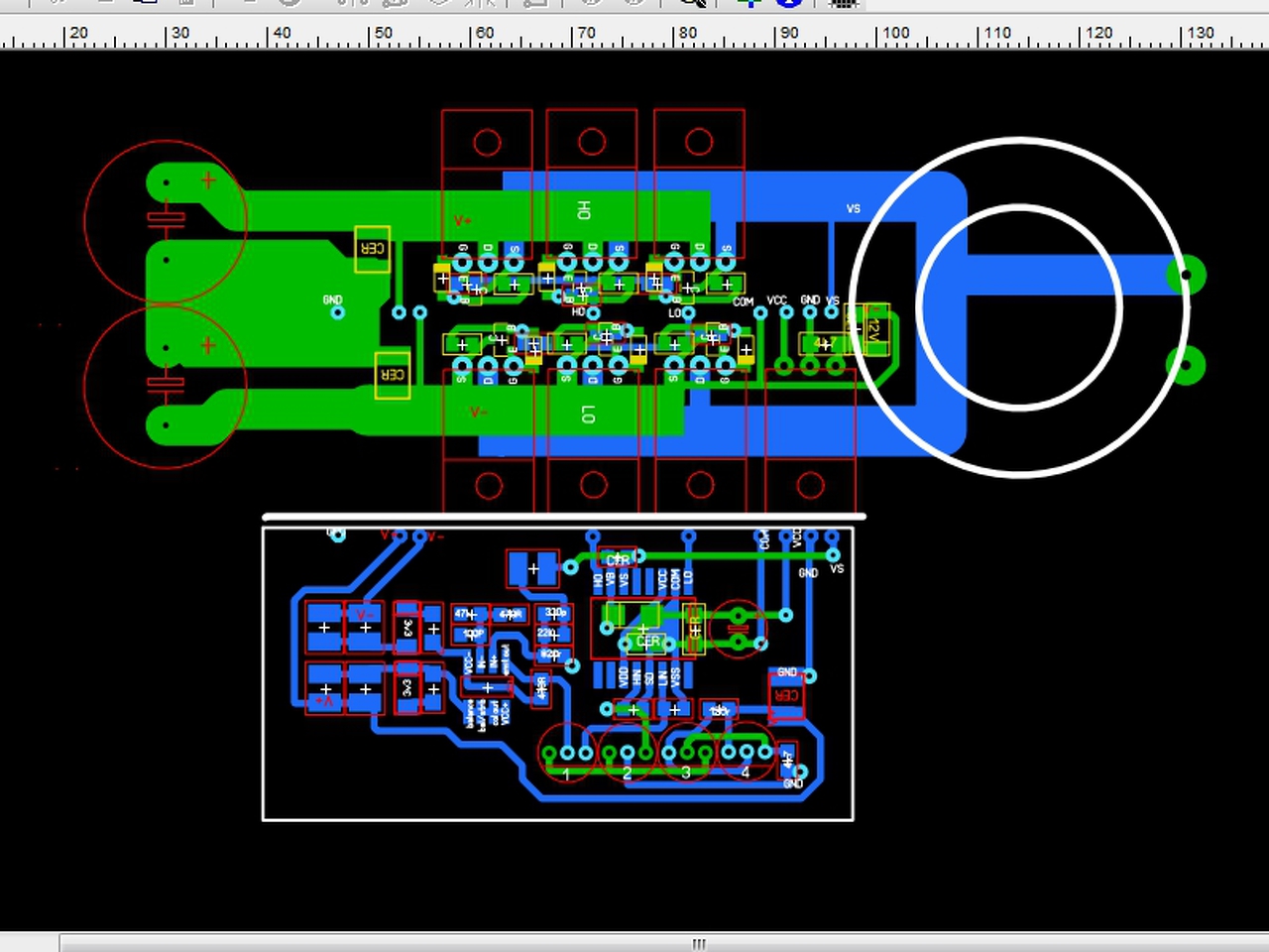

Megdolgoztam vele, de vannak kétségeim. Szerintetek járható út ez így? Vagy inkább felejtsem el ezt a verziót? Persze erről még sok minden hiányzik.
A lényege annyi volna, hogy elfér a nagyáramú rész oldalára fektetve 4 cm magasságban (vagyis 1U-ban) és úgy fogatható hűtőbordára.

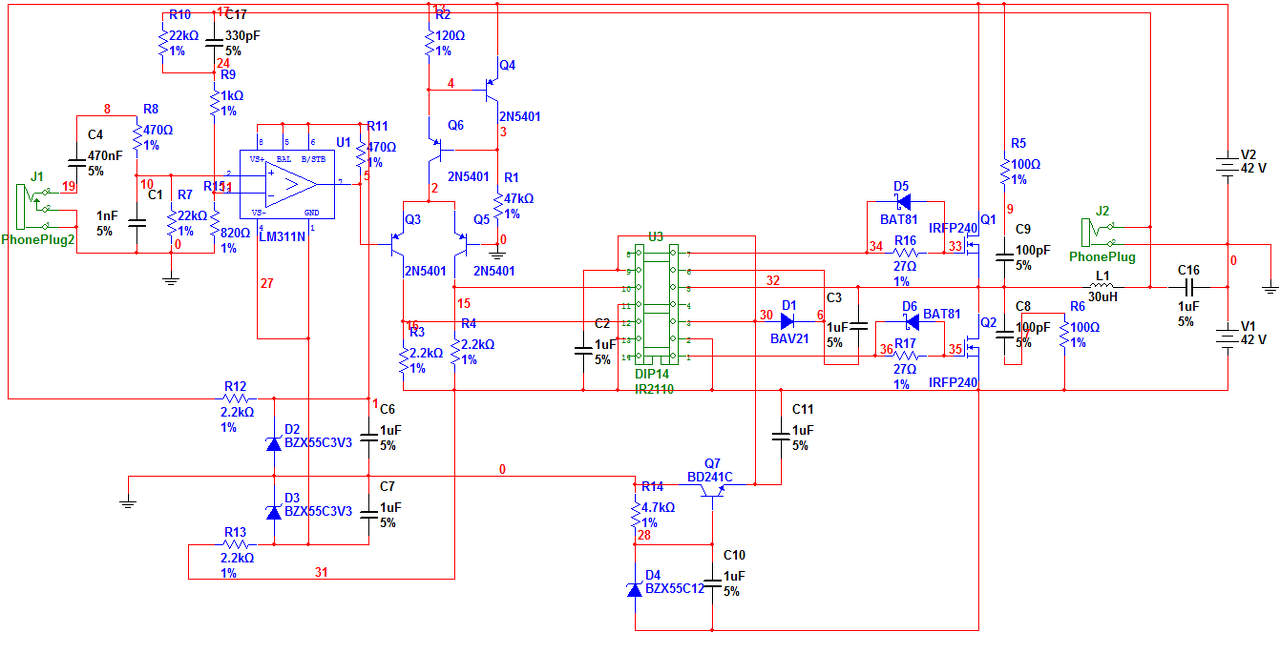

Sokáig nem volt időm foglalkozni a a dologgal, de most újra elővettem. Új panelterv az ucd-nek, ráadásul 2-2 mosfettel. IR2110 meghajtó, és kisütő tranzisztorokkal. Neki is álltam tesztelgetni, mégpedig +,-60 voltról, elvetemült 2 ohmra. Szólt is, aztán egyszercsak már nem. Na, ami tönkrement, az a BD 12 voltos zénere, az SUF4007 dióda (átütött), és az IR HO oldala (azon az oldalon a gate ellenállások is megszakadtak) Az lehetséges, hogy az IR gyengécske tápellátása okozta a problémát? Vagy szimplán a túlterhelés, és már a meghibásodás miatt rántotta meg a tápját, és tette tönkre?
Az SUF4007 nálam a kapcsolási rajzon a D1. A kihajtás pedig 2-2 fetre fetenként 27 ohm gate ellenállás, vele soros dióda, ami kizárja az IR-t a kisütésből, és a kisütő tranzisztorok.
