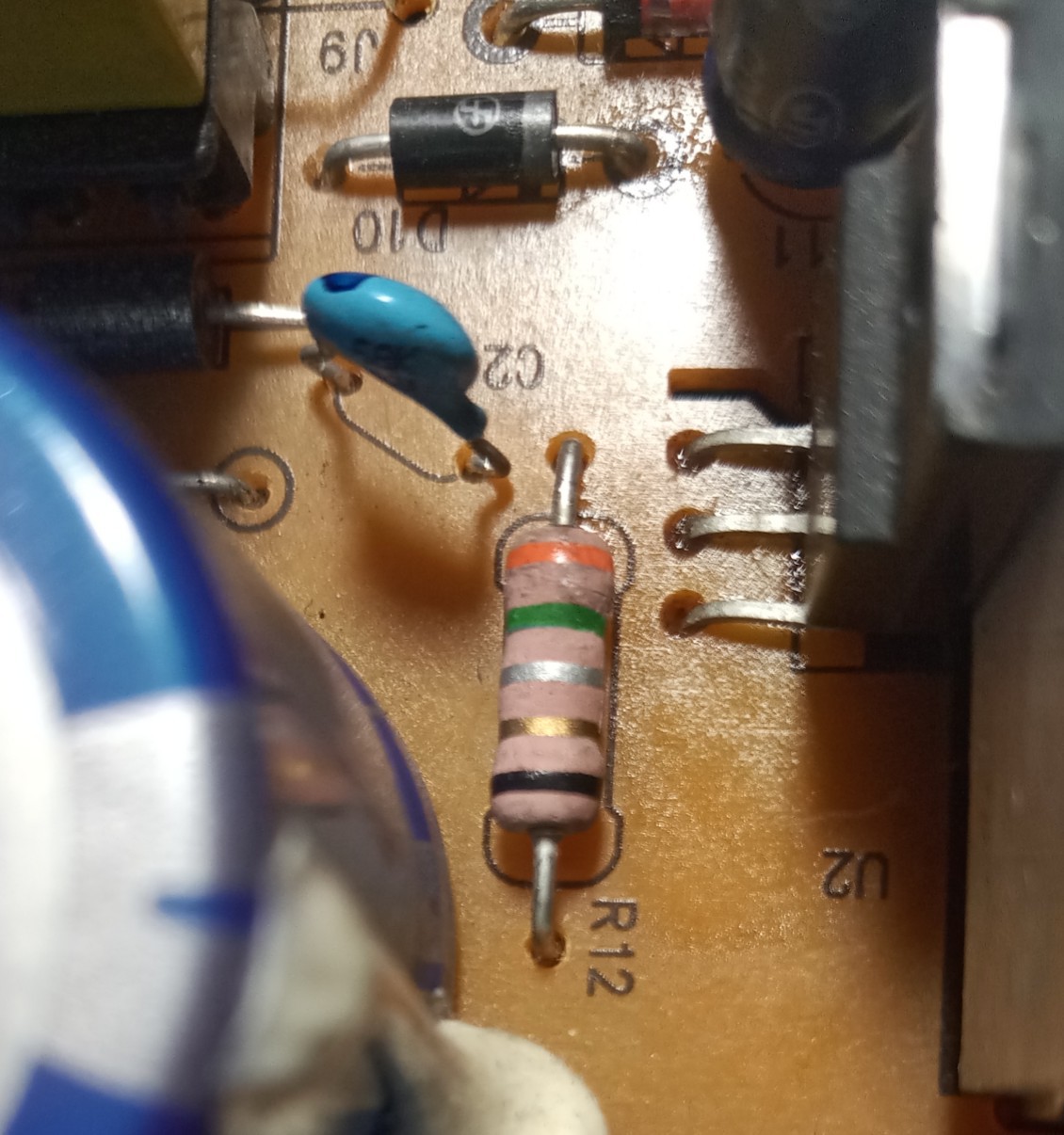

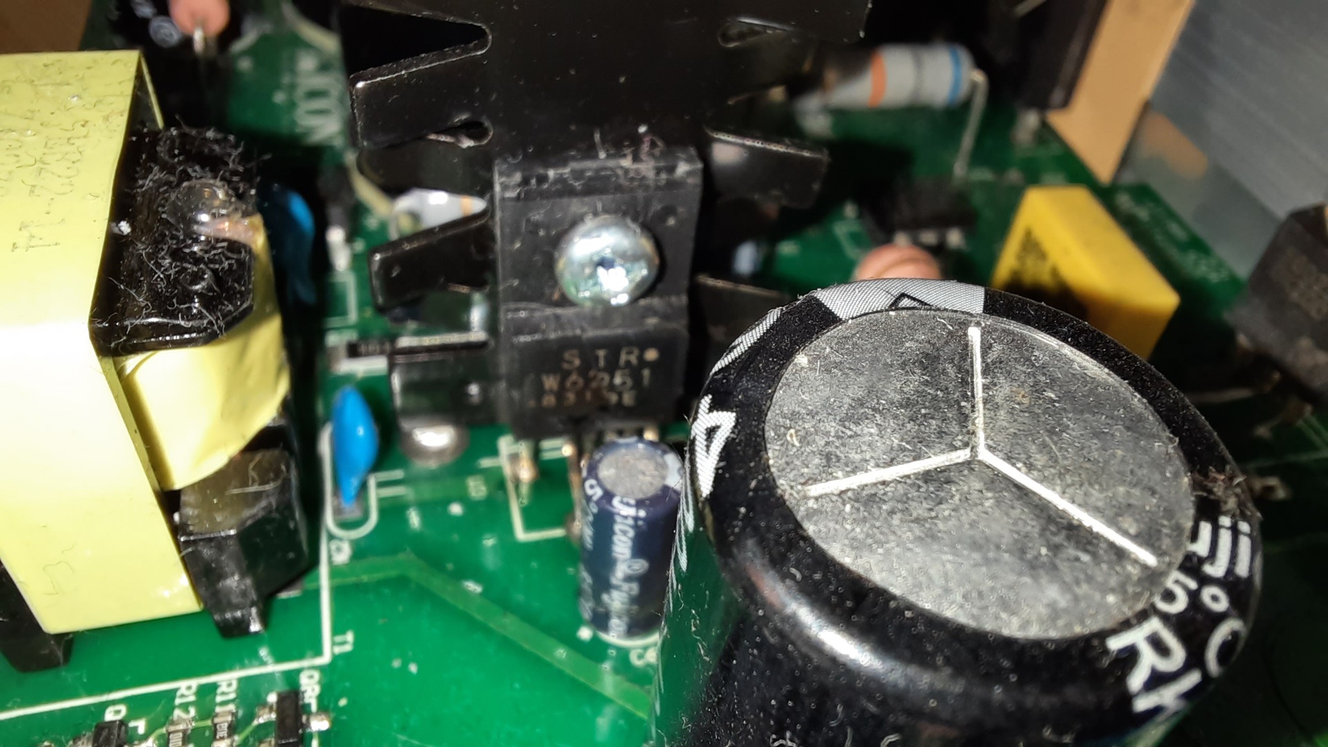

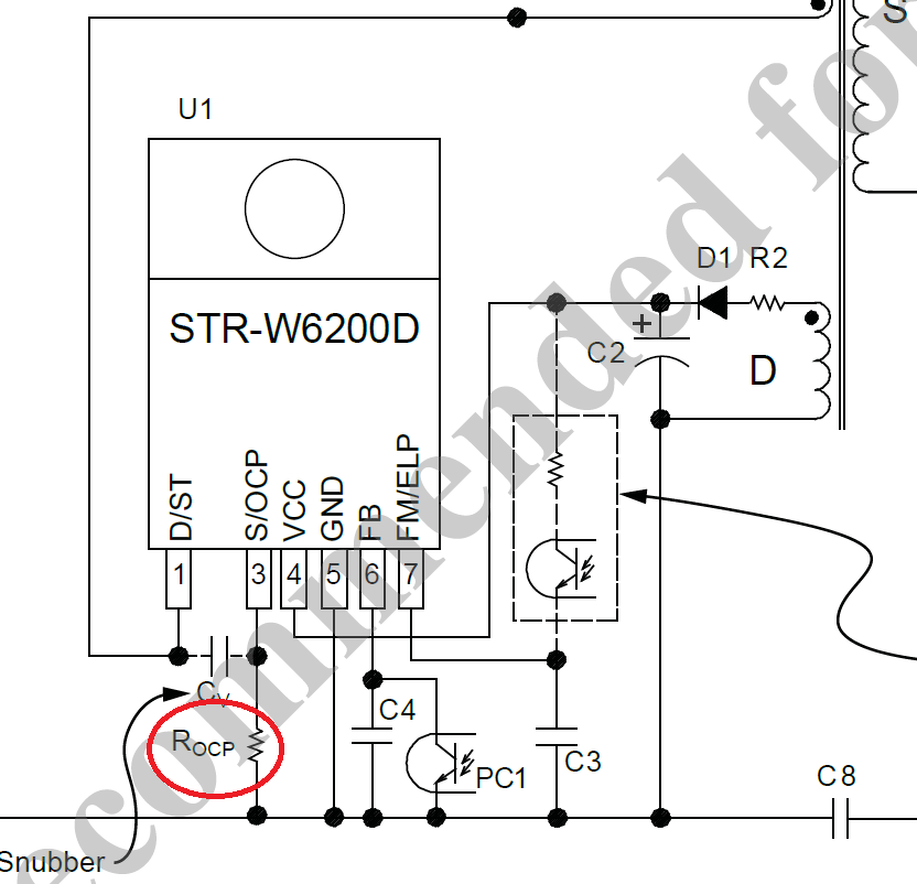

Egy tápegységben eldurrant a vezérlő IC (STRW6251). Az egyik lábán (S/OCP) volt egy SMD ellenállás a GND felé, az is pukkant. A drain áramot ezzel figyeli. Mégis mekkora értékű rakható be ide: 0.01Ohm, 0.1Ohm, ...? Az adatlapon semmilyen utalást nem találok erre vonatkozóan.
Előre is köszönöm.
(#) kadarist válasza kzozo hozzászólására (») Jan 10, 2022 /
Mekkora teljesítményű a tápegység?

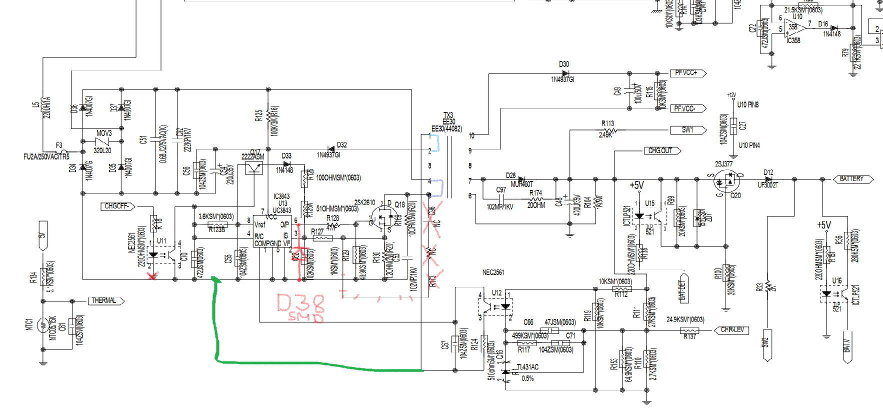

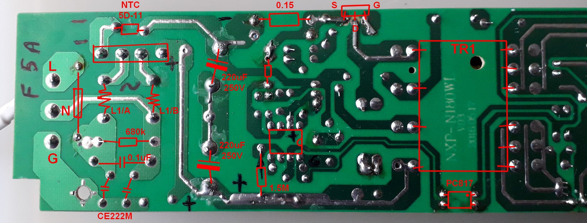

(#) Régi motoros válasza vteo hozzászólására (») Jan 10, 2022 /
No az igaz, hogy a kondi közt van egy forrpont, de az üres, nincs semmi oda kötve.
Még a párhuzamos kisütő ellenállások sincsenek benne, vagyis hely sincs nekik.
A képen berajzoltam a primer köri lényegesebb alkatrészeket.
(#) kzozo válasza kadarist hozzászólására (») Jan 10, 2022 /
Külön nincs feltüntetve, egy frekvenciaváltóban található. Nagy terhelés nincs, a belső komponenseket táplálja kb 12V-al. Az egész saccra 20-30W lehet.

Egy hasonló teljesítményű kapcsolásnál 0,62 ohm-ot adnak meg. Bővebben: Link
Bocsánat, félre ment... Egy hasonló teljesítményű kapcsolásnál 0,62 ohm-ot adnak meg. Bővebben: Link
(#) ferci válasza szikorapéter hozzászólására (») Jan 10, 2022 /
Ha nincs különösebb akadálya, adj az ic-nek külső tápot, pl. stabil 14...14.5 voltot.
Köszi. Kicsit sokallom az értéket, de megpróbálom.

(#) Iceman válasza kzozo hozzászólására (») Jan 21, 2022 /
HP nyomtató tápegységében találkoztam ilyen IC-vel. Abban nem smd ellenállás volt (mellékelt képen R12). Megmértem, 1 Ω értékű.
(#) granpa válasza Iceman hozzászólására (») Jan 21, 2022 / 1
Színe szerint 0.35 Ω.
(#) Iceman válasza granpa hozzászólására (») Jan 21, 2022 /
Valóban. Megmértem egy normálisabb műszerrel is.

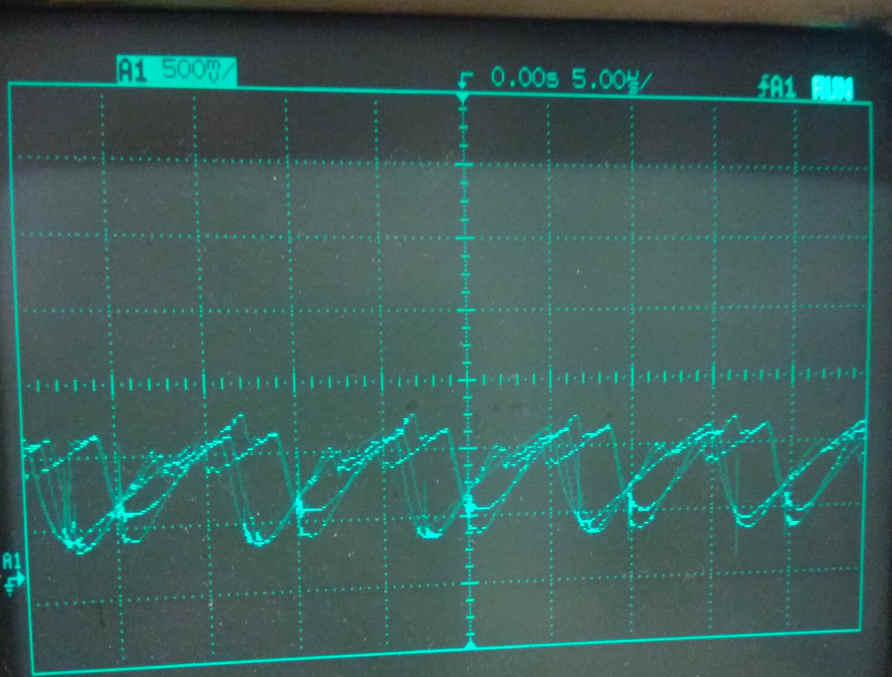

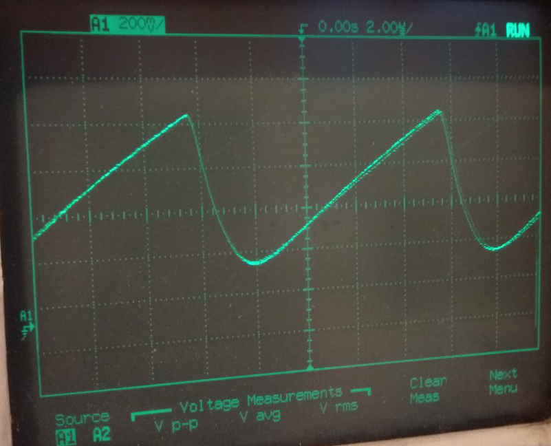

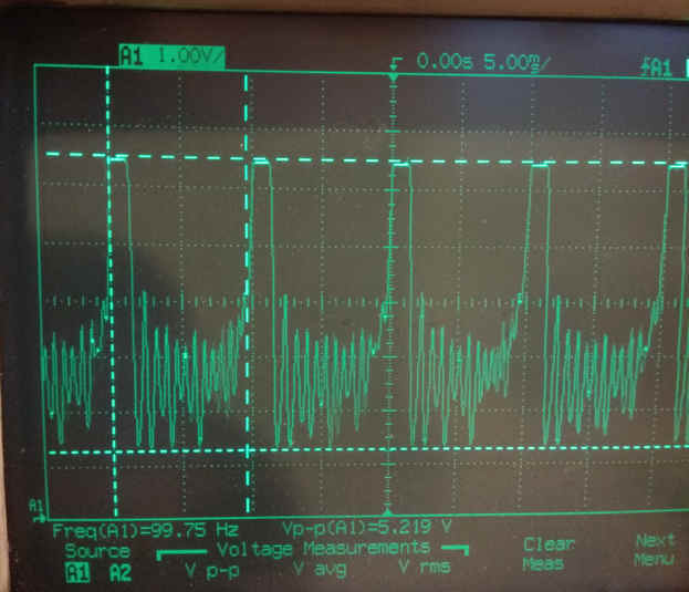

(#) bodnar00 válasza bodnar00 hozzászólására (») Jan 26, 2022 /
Sziasztok!Próbálok haladni vele, kevés sikerrel. Eddig kb. itt tartok:
Szekunder feszültségek elvileg rendben megjelennek
IC cserélve
IC 7 táp rendben
IC 8 Vref 5V ok
IC 6 kimenet - 100khz terheléstől függetlenül kitöltés folyamatosan nagymértékben ugrál - terhelve (akkuk bekötve) FET és R169 forró!-> jelalak ugyan az
IC 1 COMP - zavaros aljú kis kitöltésű jel, kitöltése enyhén folyamatosan ugrál
IC 4 R/C - fűrész jel
IC 3 IS - futás közben valami zavaros jel, jelet megállítva fűrész féleség
kondik cserélve, optok kiszedve, tesztelve, TL431-ok, áramkörben gyakorlatilag minden alkatrészre rámértem, ami gyanús volt, ki is szedtem méréshez.
Napokig néztem sok külföldi videót SMPS témában, és olvastam, hogy megértsem a működését, nagyjából kivilágosodtak a dolgok, de még mindíg nem jövök rá miért csinálja ezt az áramkör, ráadásul nem is egy szokványos kapcsolás, ahogy nézem. Közben találtam eltérést a manualhoz képest, azt is csatolom.
Valakinek van valami ötlete mire érdemes ránézni még?

(#) Peter65 válasza bodnar00 hozzászólására (») Jan 27, 2022 /
Szerintem leng a szabályzó köröd, a TL431-gyel felépített körre gondolok. Lehet, hogy a kompenzálása nem jó, de ha a C48 ESR-je megnőtt, az is okozhatja. A C48-on nem volna szabad ugráló jelet mérned.
