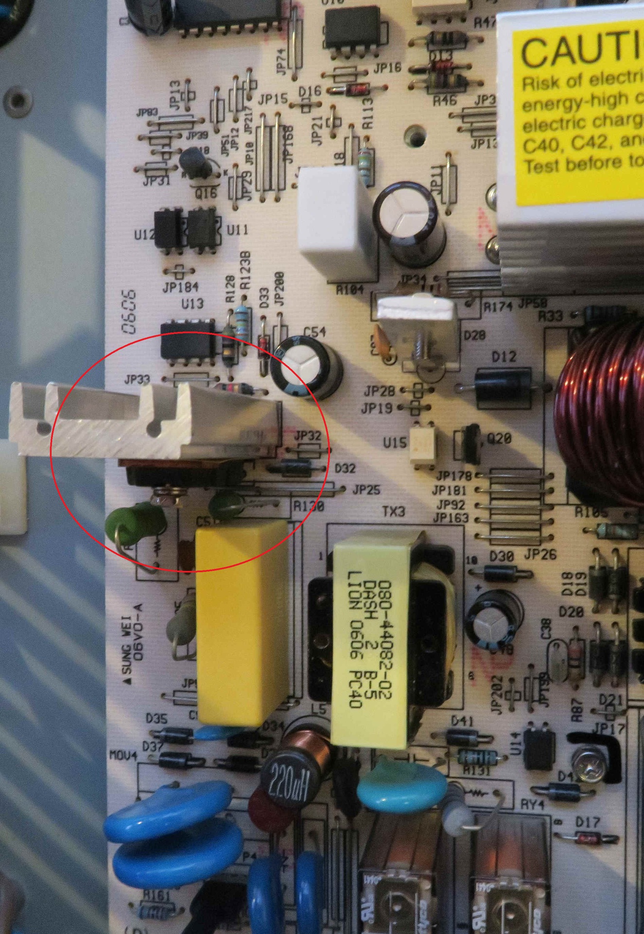

(#) bodnar00 hozzászólása Dec 31, 2021 /
Sziasztok! Szeretnék segítséget kérni egy Powerware 9120 700W szünetmentes tápegység javításához. Odáig eljutottam vele, hogy most már működik. Látszólag megfelelően teszi, akkuról is, hálózatról is, hibát nem ír, de Q18 (kiszedtem teszterrel jó) kis idő után szakaszosan forrósodik fel-le, majd teljesen forró marad 100+fok-ot mértem, aztán gyorsan kikapcsoltam.
A trafó másik oldalán megjelentek feszültségek, bár valamelyik mintha nem lenne állandóan jelen, de ez lehet hogy valami vezérlés miatt van, nem tudom. Mit érdemes megnézni, és hol, mit mérni, pár támpont jól jönne, mert vaktában méregetek. D28 is elég meleg volt néha, de még talán normális. Köszi előre is. T.
(#) deebo válasza bodnar00 hozzászólására (») Jan 1, 2022 /
Szkóppal mérném a gate jelet, lehet hibás már a gate driver fokozat az IC-ben és nem nyitja, vagy zárja olykor elég gyorsan a fetet.
A hozzászólás módosítva: Jan 1, 2022
(#) bodnar00 válasza deebo hozzászólására (») Jan 1, 2022 /
Ránéztem, nem nézki valami jól a dolog, ha jól gondolom kuka az IC. Kérdés ha beteszem az újat, kilövi-e azt is.

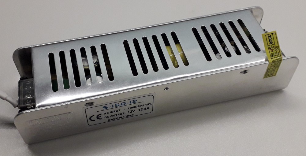

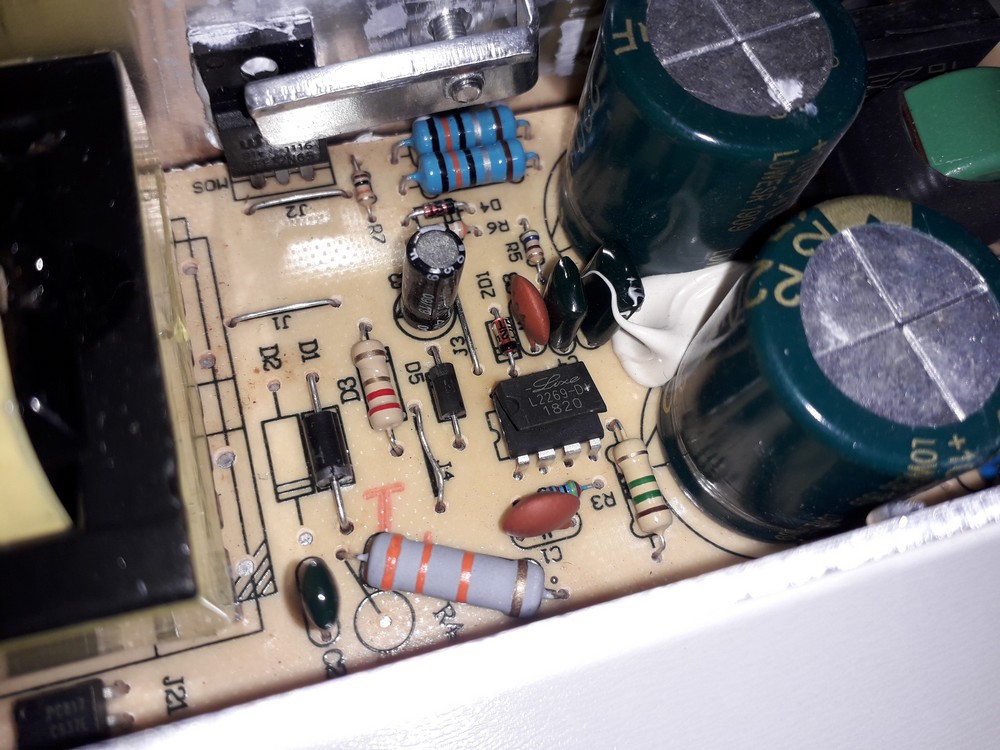

(#) Régi motoros hozzászólása Jan 7, 2022 /
Heló!

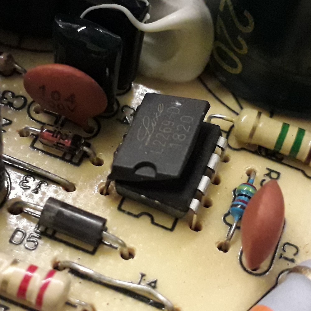

Képen látható kínai csodát ismeri valaki? Rendeltem egyet még tavaly, akkor meg is jött.
Bedugva rögtön pukkant egyet, és a primer oldali FET úgy gondolta jobban érzi magát zárlatban.
Említettem az eladónak, aki szó nélkül küldött egy újat (csodálkoztam is rajta),
minden akadékoskodás nélkül, csak egy videót kért róla, amit elküldtem.
Na minden esetre az újat kipróbáltam és az működött, teszteltem vagy öt percig, szóval nem sokáig.
De mivel a projekt parkolópályán van amihez rendeltem, feltettem a tápot is a polcra.
Most kellene, szóval megint elővettem, dugom a konnektorba és ez is pukkan egyet.
Pedig ez már anno működött, vagy fél éve. Szóval szétkaptam, és látom, hogy a primer oldali IC gondolta úgy, nem hajlandó velem tovább együtt működni, ezért "emelte kalapját" és távozott.
Szóval szerintetek ez a táp tényleg ennyire gagyi? Vagy csak én vagyok szopóágon ezzel a típussal?
Mindenesetre azt nem értem, ha egyszer már működött, fél év állás után mi változott?

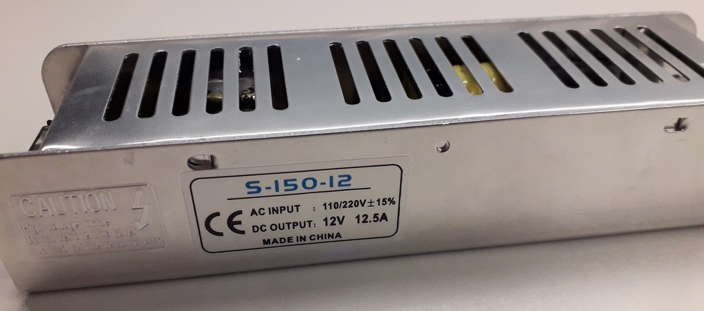

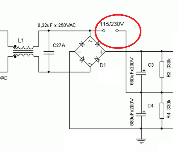

(#) ferci válasza Régi motoros hozzászólására (») Jan 7, 2022 / 1
Egész véletlenül nincs rajta egy átállítási lehetőség?
Az a 110/230 V ..... gyanús. Miért nem 110.....230 V?
Pl. egy tápomon 85-125 V van, nem "per".
üdv, ferci
A hozzászólás módosítva: Jan 7, 2022

(#) 13_Balu50 válasza Régi motoros hozzászólására (») Jan 8, 2022 /
A kondenzátorok kapacitása megváltozhatott, főleg a primer oldali kisebb elektrolit kondenzátoré az ic alatt jobbra. Vagy egy forrasztás felengedett stb.

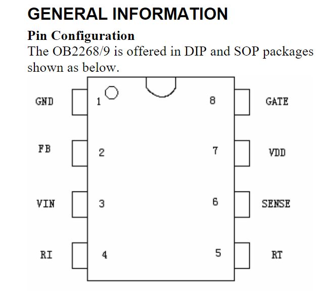

(#) Régi motoros hozzászólása Jan 9, 2022 /

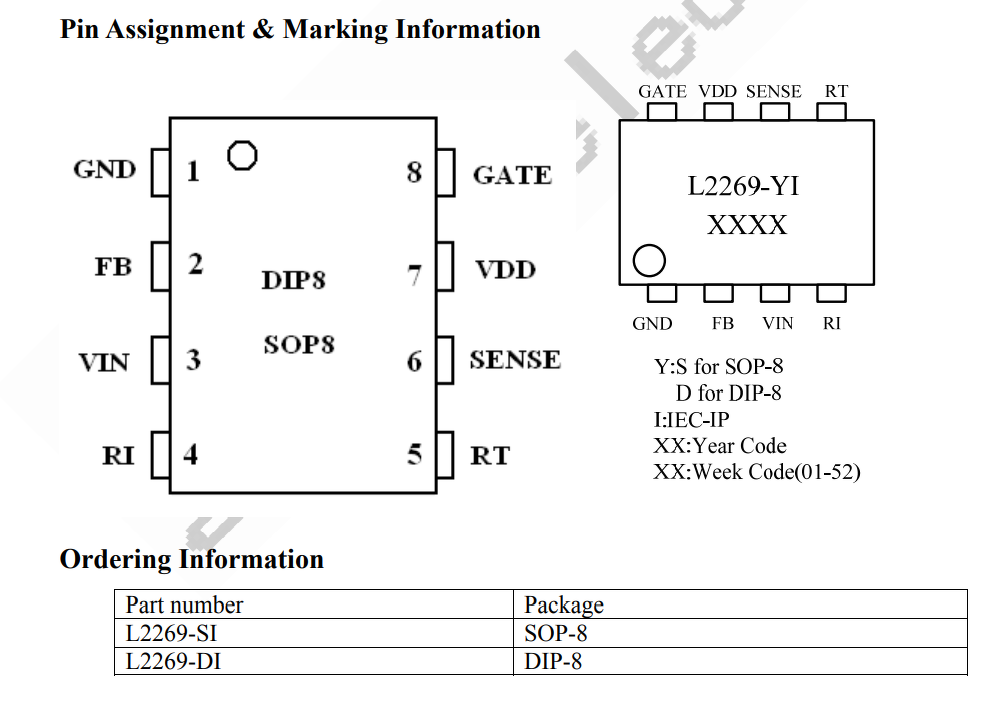

Szétszedtem a másik csodatápot is, úgy néz ki abba se csak a FET adta fel, az IC is zárlatos.
Múltkor már berendeltem hozzá fetet FQPF10N60 -at, de úgy látom az IC is fogyóalkatrész lesz ebben...
L2269 -nek van helyettesítője nem tudjátok? A DIP8 tokosból találtam 14.35$ /10db legolcsóbban.
Érdekes módon a SOP8 tokban már 4$ /10db áron is találtam...
Amit gyorsan én találtam OB2269 persze tized annyiba kerül csak épp nem láb kompatibilis...
A hozzászólás módosítva: Jan 9, 2022

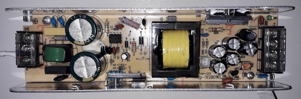

(#) vision61 válasza Régi motoros hozzászólására (») Jan 9, 2022 /
Mielőtt sokba kerülne a javítás, ellenőrizni kéne a panelen a tényleges bemeneti feszültség mire van beállítva gyárilag.
Szerintem az eladó csak kivett egyet a "raktárból", és elküldte, nem érdekelte, hogy hol fogják használni. Ez a bemeneti két soros kondenzátor, és a 110/220 V azt sejteti, hogy kétféle feszültségre gyártják, a panel eszerint van kialakítva.
Ahogy azt ferci is írta, én sem találkoztam még ilyen felirattal, sokkal jellemzőbb a bemeneti feszültség pl. 100-240 V megadása.
(#) Régi motoros válasza vision61 hozzászólására (») Jan 9, 2022 /
Najó, és mégis akkor mit nézzek meg rajta? Holnap majd töltök fel róla egy képet...
Az igaz, hogy a primer pufferkondik sorba vannak kötve 2x 220µF / 250V.
A trafó meg a két szélsőről kapja meg a DC 320V -ot a primer FET -en keresztül...

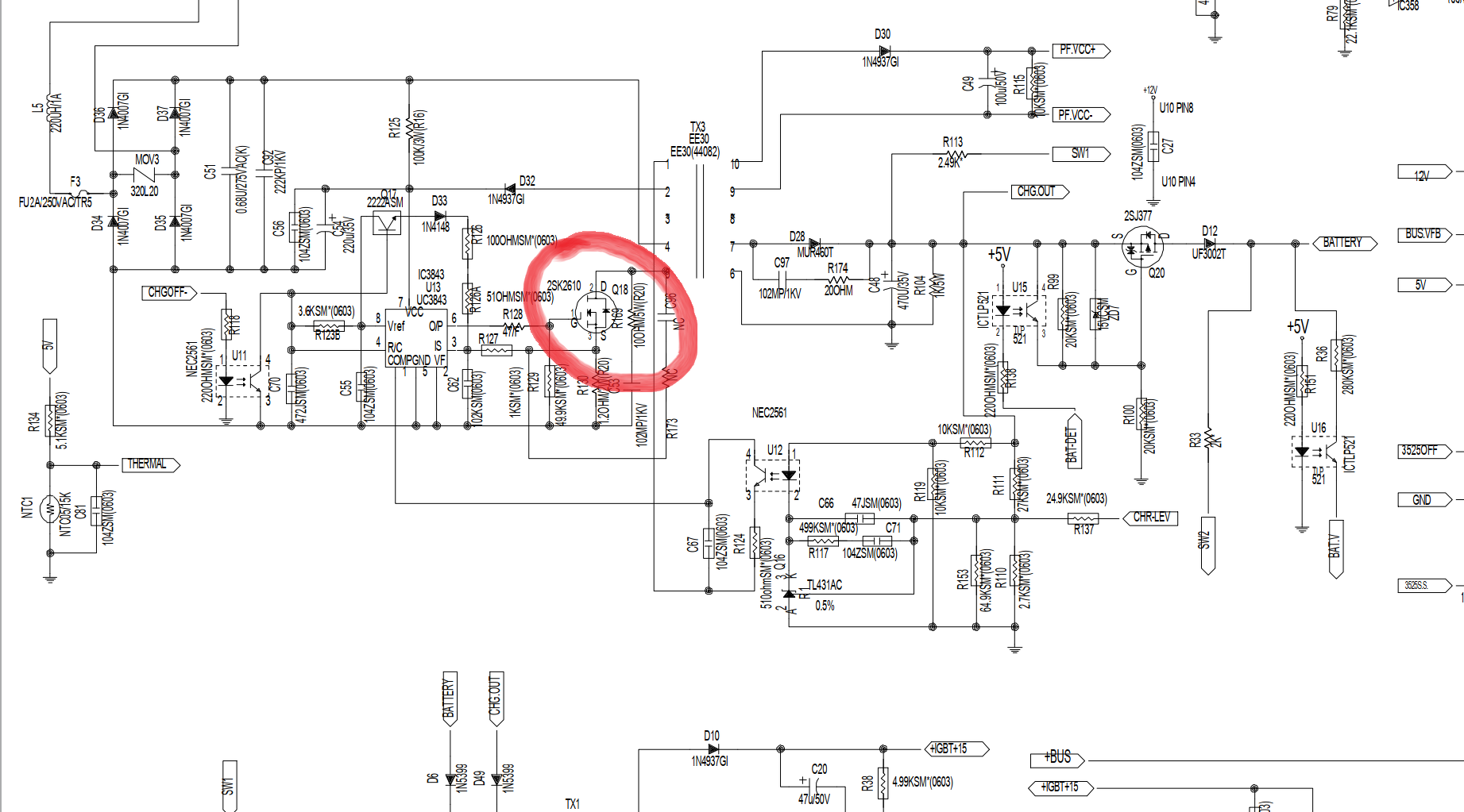

(#) vteo válasza Régi motoros hozzászólására (») Jan 9, 2022 /
Mire gondolsz mint láb kompatibilitás?
Keress egy ilyen bekötést amit bekarikáztam.
Valószínű nem találsz mert egy flyback tápnál lazán átfogják ezt a 115-230V tartományt.
Igaz a pufferkondik sorbakötése gyanús.
(#) Régi motoros válasza vteo hozzászólására (») Jan 10, 2022 /
Azt a ragyogóját, hát tegnap nagyon este volt már, de én valamit nagyon benéztem akkor.
Nem tudom milyen elcseszett adatlapot sikerült találnom, de abban nem ez a rajz volt.
Alapból hiányoztak az RI és RT lábak, a többi pedig nem azonos pozícióban volt mint a L2269 -nél.
