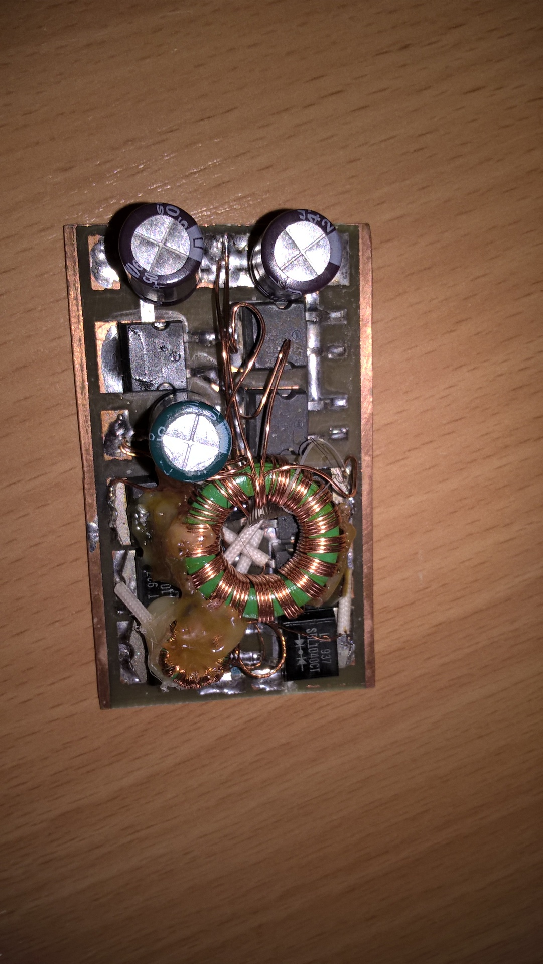

Mivel nem egészen erősítős téma, ezért ide rakom fel.
Egy autós szivargyújtóról állít elő kettős tápot. Gyakorlatilag majdnem a bemenő feszültséget kapjuk a kimeneten. Eredetileg arra készült, hogy autó fejegységhez lehessen bármilyen kütyüt kötni földhurok probléma nélkül. Azóta gitár effekt táp is készült így, csak ott több szekunder került teljesítmény toroidra. A meghajtó toroid 4X22 menet 0,2mm huzalból 10mm átmérőjű zöld színű vason, a teljesítmény trafó 4X17 menet 0,5mm huzalból 20mm átmérőjű zöld vason.
A fet meghajtás Skori oldaláról származik, kicsit játszani kell a menetekkel, de utána atomstabil.
Nyugalmi áramfelvétel 35mA, 2-3A (60W) terhelésen sem esik a kimeneti feszültség jelentősen.

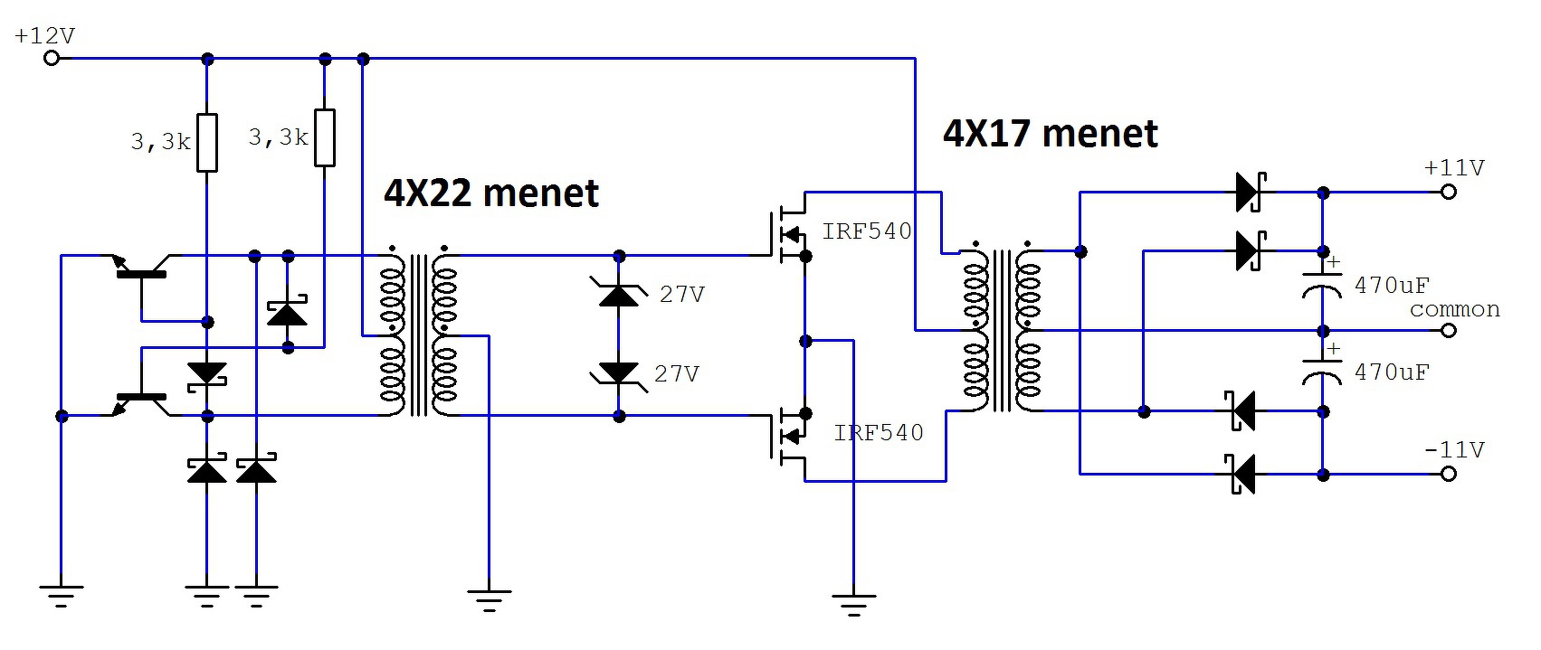

(#) tothbela válasza tothbela hozzászólására (») Szept 20, 2020 /
Ez pedig maga az áramkör.
Azért ilyen csintalan, mert egy 70X45X20mm-es helyre kellett betenni, ami egy üres SMPS táp doboza.

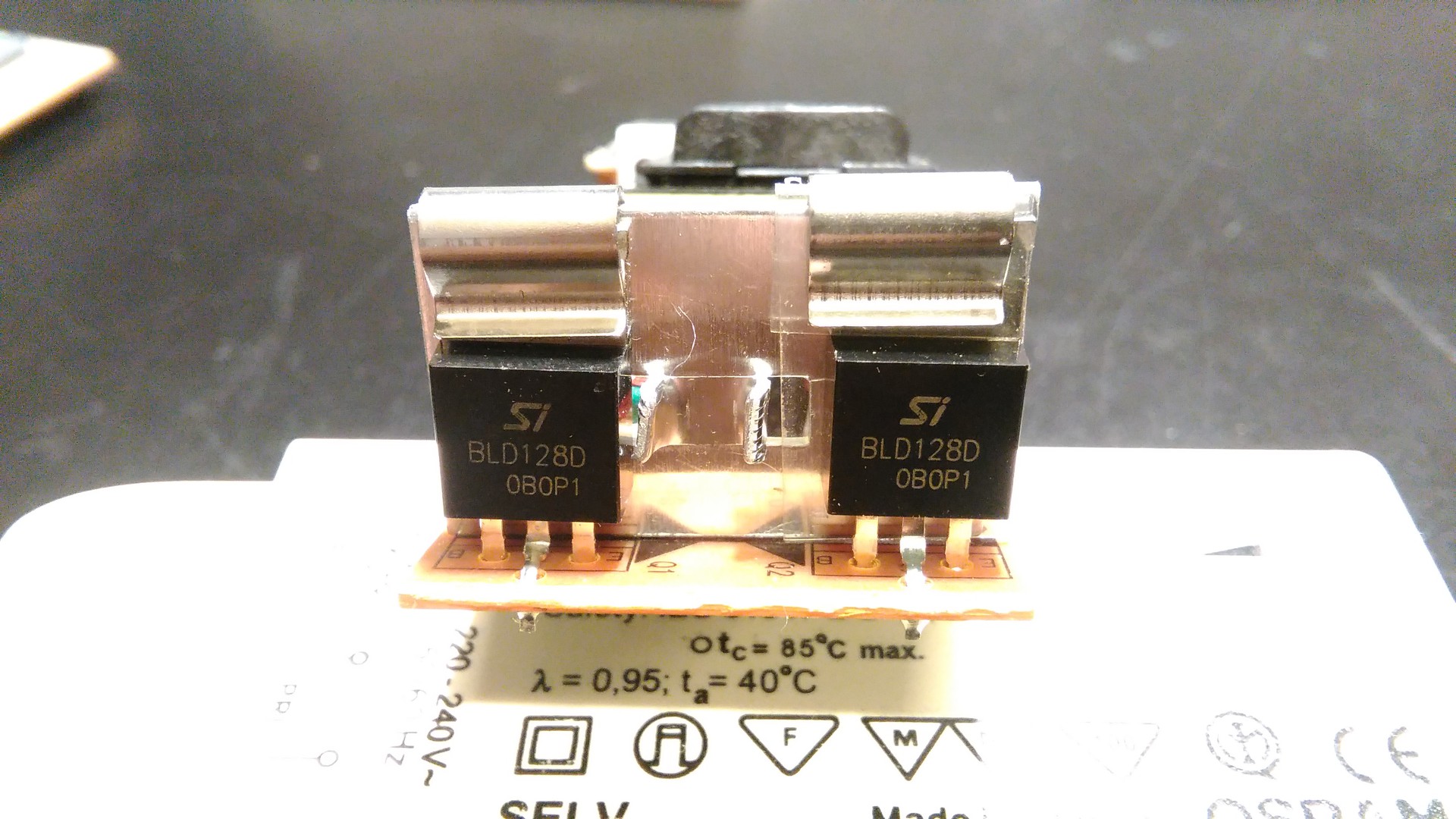

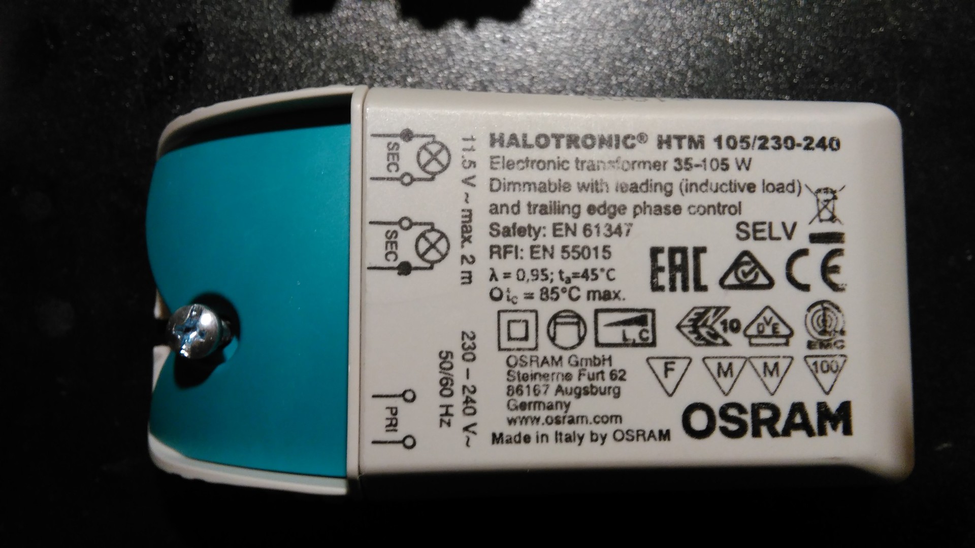

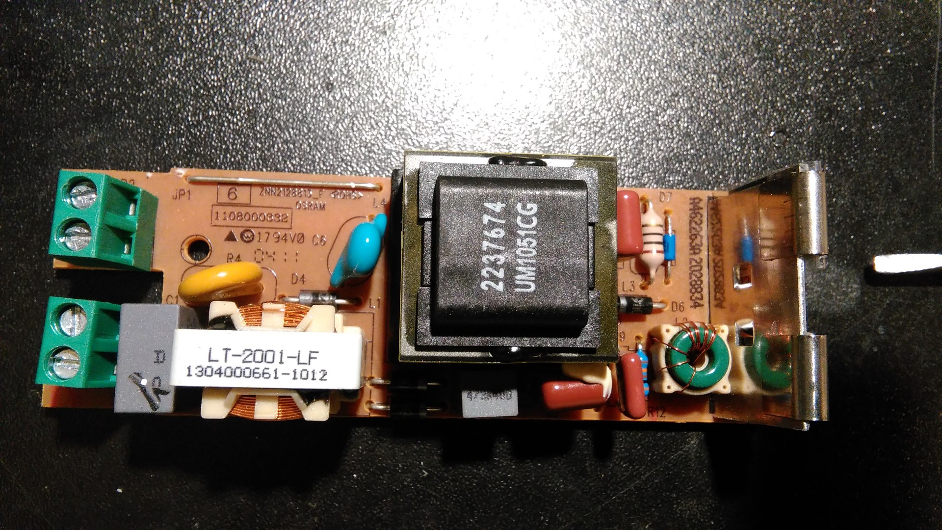

(#) Zoltan.ms válasza tothbela hozzászólására (») Szept 25, 2020 /

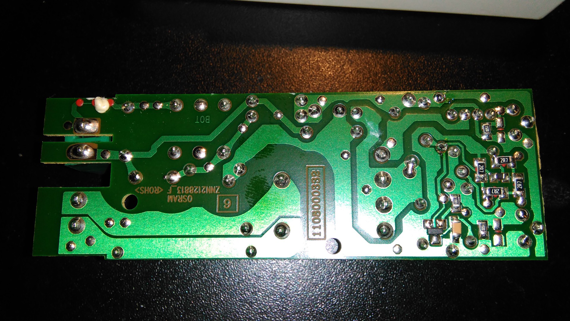

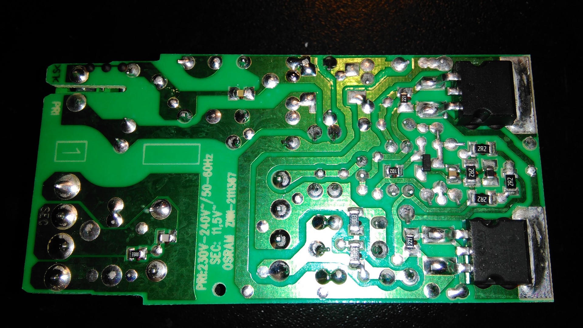

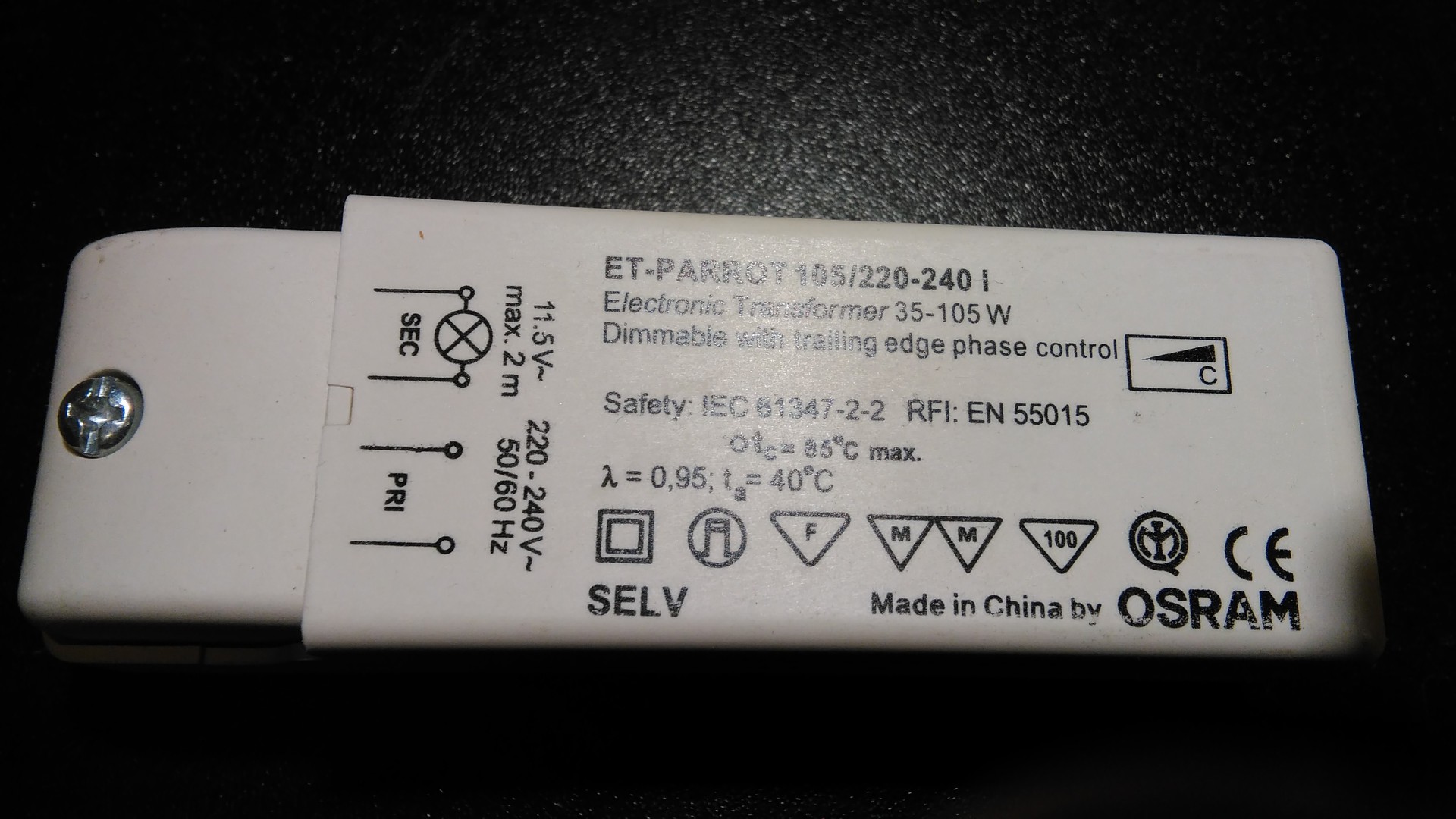

Szia, köszönöm a segítségedet, megint elcsúsztam a válasszal de rengeteg volt a munkánk így nem tudtam ezzel foglalkozni, mellékelem a képeket a tápokról. Ezt a két félét használjuk, mindkettőből kb azonos mennyiség van...

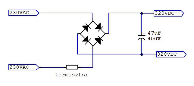

Kondenzátorból akkor legalább 400Voltos kell nem? Esetleg le tudnád rajzolni az alkatrészek bekötését és leírni a típusait, paramétereit? NTC, Graetz, Kondi.
(#) tothbela válasza Zoltan.ms hozzászólására (») Szept 27, 2020 /
Nem felejtettelek el, csak azon tanakodom, hogy az NTC bele is mehetne a halogén trafó házába, és csak a kondenzátort kellene kivezetékelni. Az ugyanis nem fér bele.

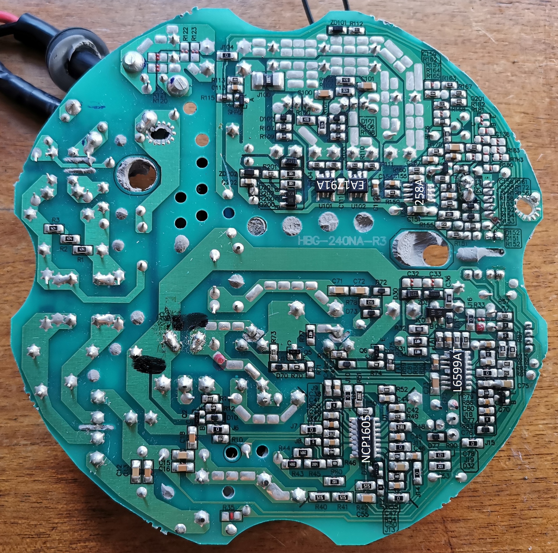

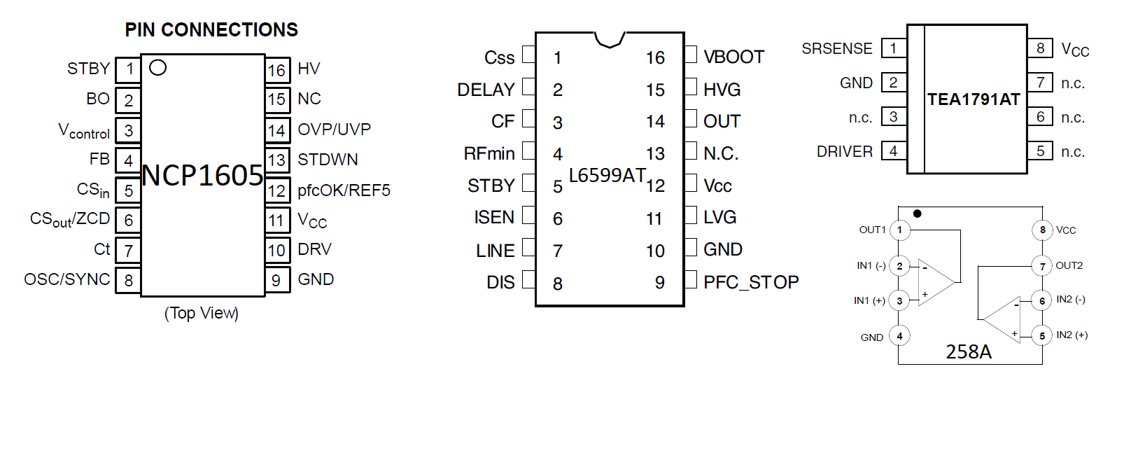

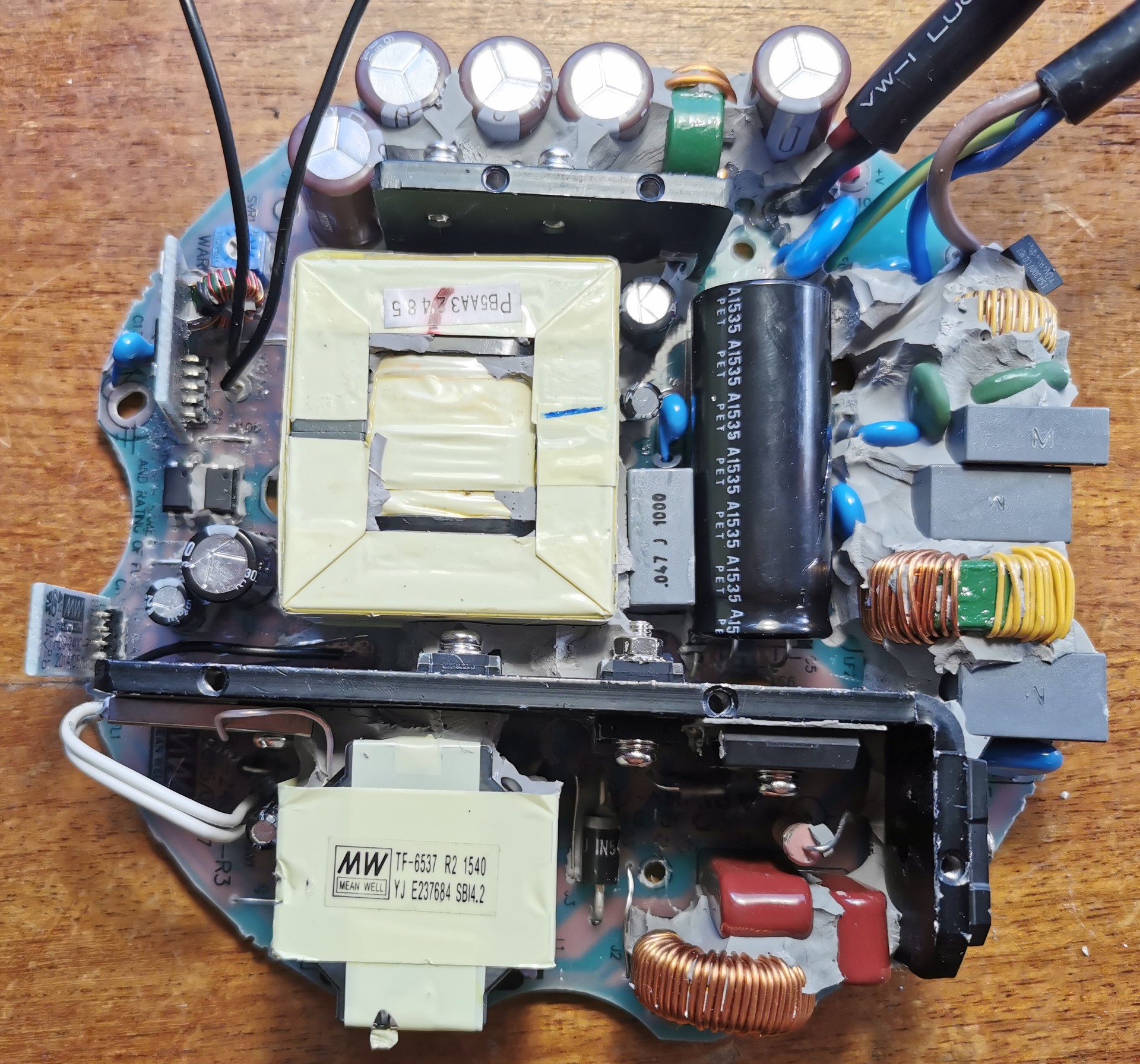

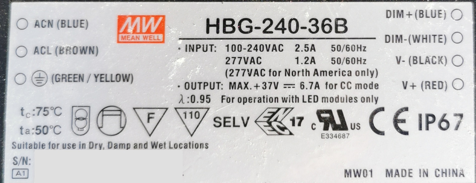

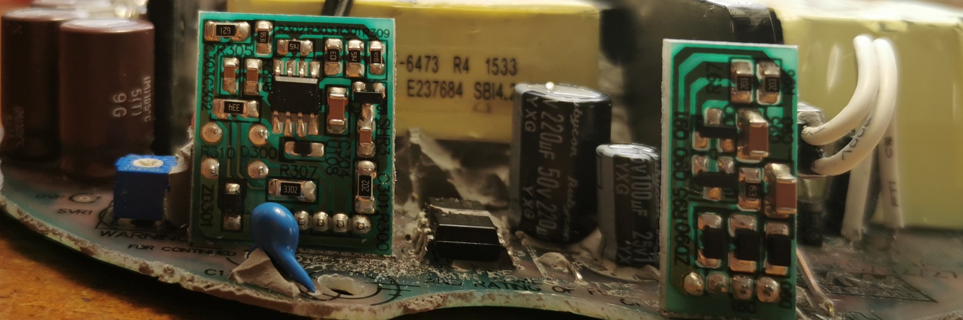

(#) zaza99 hozzászólása Okt 8, 2020 /
A képen látható HBG-240-36V led tápegység nem ad ki feszültséget a ledek másik tápegységről mennek.
Az ic-k 10-12V tápfeszt kapnak.
Mit vizsgáljak rajta? /Dso-nanom is van/.
Köszönöm előre is.

(#) Zoltan.ms válasza tothbela hozzászólására (») Okt 10, 2020 /
Köszönöm szépen a segítségedet és munkádat, megpróbálom ezzel a módszerrel amit írtál, de még engedj meg két kérdést, a mellékelt fotókon a panelon van egy kerek sárga alkatrész VAR1 néven -varisztor, annak funkciója miben különbözik a termisztorétól itt a táp esetében?
és 320V egyen fesz. nem lesz probléma a táp 230V váltó bemenetének?- úgy értem nem erre tervezték a tápot működik ennyivel nagyobb és egyen bemeneti feszültséggel is?-lehet belőle esetleg melegedés, zárlat vagy tűz hosszú távon?
üdvözlettel és köszönettel Z.
A hozzászólás módosítva: Okt 10, 2020
(#) tothbela válasza Zoltan.ms hozzászólására (») Okt 10, 2020 /
Az varisztor, vagy más néven VDR. Egyszerű szóval túlfeszültség védő. A 230V váltónak egyenirányítva, és egyenirányítás nélkül is 325V körül van a csúcsa. Ezen a feszültségen még nem vezet a VDR. Ebből a szempontból nincs változás.
Ami viszont fontos, hogy ezentúl a kimenetre nem köthetsz izzószálas lámpát, mert ott már 15-16V lesz. A te ledes lámpáidnak viszont ez előnyös is.

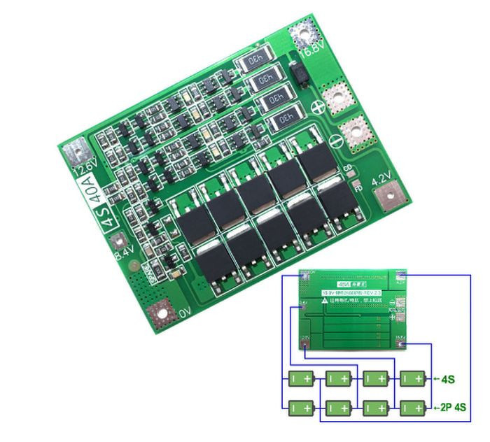

Szerintem kezdjük az elején. 4s li-ion töltőt készítesz. A BMS az igazából az túlmerítés, túltöltés, valamint a cellák közti kiegyenlítés miatt lényeges. Neked 4 soros cellát kell töltened. A BMS-en gyakorlatilag nem esik feszültség bekapcsolt állapotban, mivel csak néhány mOhm áramfigyelő sönt, valamint szintén néhány mOhm rdson mosfet van az útban.
A cellák maximális töltési feszültsége 4-4,2V tipustól függően, én saját töltőmön ezt 4,15V-ra maximalizálom. De 4,2V esetében is ez 4 cellánál 16,8V-ot jelent. Neked ezt a feszültséget kell a BMS kapcsaira adnod.
A BMS nem tartalmaz továbbá töltés vége lekapcsolót, azt neked kell megoldanod. A töltés végét az jelenti, hogy a maximális töltőfeszültség mellett az akkuk áramfelvétele egy bizonyos szint alá esik. Ez többnyire az Ah-ban kifejezett érték 3-6%-a. Ennek elérése után a töltő feszültséget le kell csökkenteni 4V-körülire, vagy alá.
Szerintem ne bántsd a laptop töltőt, hanem egy kis köztes áramkört csinálj a BMS elé. Megfogja hálálni. Ha megírod a celláid pontos típusát, valamint hogy milyen az akupackod, (4SXP)szerkesztünk hozzá töltőáramkört. Az "X" az esetleges párhuzamos cellákat jelenti.
A laptop töltő is átalakítható közvetlenül erre a célra, de nem egyszerű bontani, valamint nem biztos hogy bele lehet tuszkolni még egy kis panelt a segéd áramkörrel.
(#) Zoltan.ms válasza tothbela hozzászólására (») Nov 18, 2020 /

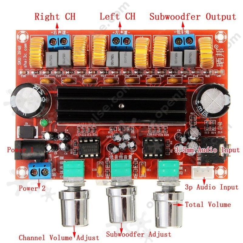

...És amit még elfelejtettem egy digitális végfokot szeretnék majd meghajtani a 8db akkuról. a végfok képét is mellékelem.
Úgy tervezem, hogy vagy akkumulátorról vagy a laptop tápról közvetlen tudjon üzemelni egy átkapcsoló segítségével. Plussz a táp tudja feltölteni az akkukat is...

16,8V felett vélhetően lineáris módban működnek a BMS mosfetjei, ezért disszipálni fognak. 18,1V feletti bemeneti feszültség esetén még éppen el tudja fűteni a töltőáram és a dropfeszültség szorzatából eredő teljesítményt, ami akár több W is lehet. Mivel a BMS többnyire az akku csomagban kap helyet, ez fűti az érzékeny akkukat. Ez elkerülendő, ezért kell csökkenteni a bemenő feszültséget. Természetesen a BMS nem enged 4,2V feletti feszültséget a cellákra.
Van még néhány részletkérdés. A cellák közti kapacitás és belső ellenállás különbségeit a balancernek kell lenyelnie. Ezek a BMS panelek sönt balancerrel rendelkeznek, aminek áramát a te esetedben a "430" azaz 43 Ohmos ellenállás korlátozza. Magyarul ha a gyengébb cella elérte a 4,2V-ot, akkor a többi sorosan kapcsolt már csak kicsivel 100mA alatti árammal tud csak töltődni, ezért jól össze kell válogatni az akkukat. Viszont ez már inkább a saját topikjába tartozik, mert van ilyen.
A lényeg, hogy neked 4000-4400mAh kapacitásra kell előtét 18,5V bemenő feszültségre 120-240mA töltésvégi árammal. Kicsit gondot okoz, hogy a balancer áramát figyelembe kell venni a töltéskor, ezért kell néha egy lassú, balancer áramnál kisebb áramú töltést csinálni. Viszont a csepptöltést nem szeretik a liion akkuk. Ezért nem egyszerű ez a feladat. A 120-240mA-es áramot el kell vetni, és mondjuk 90mA-legyen a záró küszöb. A balancer áramot is lehetne növelni, de akkor jobban fog melegedni a BMS panel, ami nem jó.
