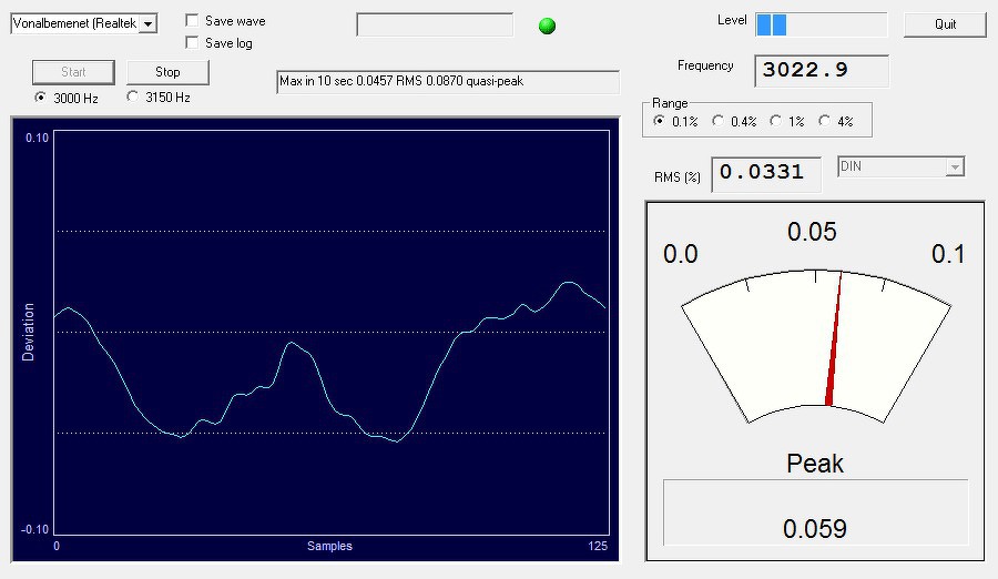

Azért vannak kazettás gépek, amik ezt a 0,2-t simán többszörösen túlszárnyalják. A komoly gépek 0,06-0,07 alá is képesek lemenni, például az egyik legendás Nakamichi, a 700ZXL 0,04-et hoz. Azon már a 3000Hz-en sem hallod meg, hogy hullámzana. Ez +/- 1,5Hz alatt van.
devergo74: +15/-20Hz a fentiek függvényében már nagyon sok, 0,5% körüli. Ez már egy normál tempójú modern zenében is bizonytalan hangélményt ad még nekem is, pedig majdnem botfülű vagyok . Okozhatja a gumiszíj is, ha meg van nyúlva, vagy ki van lágyulva (ez esetben ha megnyújtod, lassan jön helyre), meg a mechanika is. Azt mindenképpen érdemes szétszedni és alaposan mindent kitakarítani. A lendkerekes tengely perselyét érdemes nagyon alaposan kipucolni, én még egy darab alkoholba mártott szöszmentes törlőkendő darabot is keresztülhúztam rajta, hogy biztosan ne legyen benne semmi, ami karcolhassa a tengelyt, majd megolajoztam.

A 0,04 szinte biztos, hogy WRMS érték. Azt meg semmi értelme összehasonlítani a DIN szerintivel. Ugyanis előbbi egy nagyon pontos, alig nyávogó gyári felvétellel (amit feltehetőleg sokkal nagyobb sebességgel, nagyobb frekvenciát rögzítve vettek fel) mért érték csak lejátszással, ráadásul erősen szűrve. A DIN meg generátorból jövő frekvencia felvétel-lejátszásával mér, ami már helyből magasabb értéket fog produkálni. (Ugye elméletben kijöhetne, hogy a gyorsulás-lassulás pont ugyanott történjen mindkét alkalommal, de a gyakorlatban ennek kisebb az esélye, mint az ötöslottónak..)

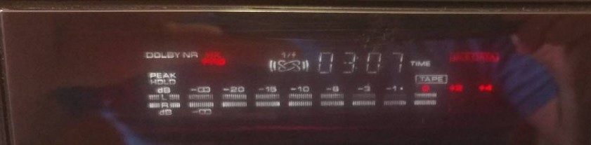

(#) devergo74 hozzászólása Ápr 5, 2020 /
Szétkaptam a Technics decket, a kis tengelyek amihez hozzáér a gumigörgő, tiszta "rozsda" vagy valami hozzá hasonló anyagot takarítottam le róla. Nem tudom hogy ennek van e jelentősége. Most pucoltam meg a kijelzőt is, ahogy mondtátok, finom por azon is volt.

(#) gépromboló válasza devergo74 hozzászólására (») Ápr 5, 2020 /
Az a rozsdaszerű valami az lerakódás a szalagokról az évek folyamán, türelem kell a leszedéséhez (nem úgy mint én egy olcsó decknél, hogy rozsdának néztem és lekapartam).
Tomi94 Ami meg a nyávogást illeti, szerintem az a Nak 700-nál a Peak érték. Én a saját BX-125-ömmel a képen látható értéket mértem a beállító kazettámmal. Van itt DIN meg súlyozatlan is, a Peak érték 0,06 körül mozog, ami a gép specifikációjának pont megfelel (a DIN mérés esetében).

(#) devergo74 hozzászólása Ápr 8, 2020 /
Deck kijelző halványulás, az mitől lehet? Picit a kijelző halványabb, bár nem vészes.
