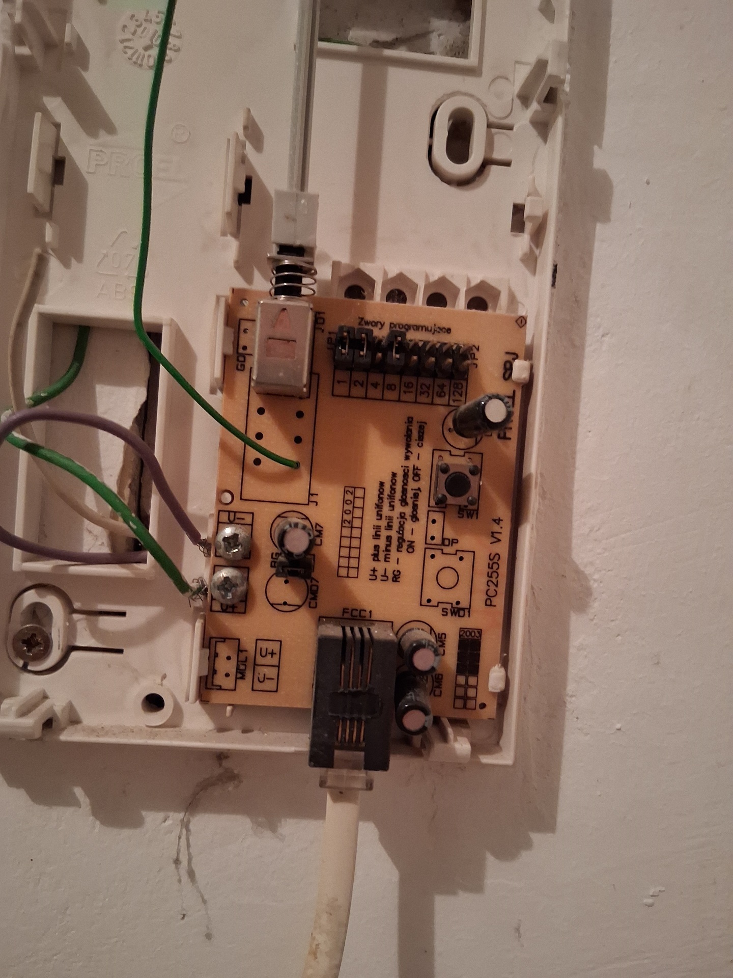

(#) user1914 válasza proba hozzászólására (») Aug 12, 2026 /
Szevasztok!
A lakáskészülék rajza itt megtalálható.
Vagy esetleg letölthető.
Üdv. M.
(#) user1914 válasza user1914 hozzászólására (») Aug 12, 2026 /
Hát most nézve ezzel az IC-vel nem tudom, hogy jön ki a 255 maximális lakásszám.
Ami nekem, van szerintem más IC-t tartalmaz.
Holnapra megnézem a típusát.
(#) Gafly válasza user1914 hozzászólására (») Aug 12, 2026 /
Szerintem nem Codefon, hanem Proel.

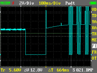

(#) Josi777 válasza Gafly hozzászólására (») Aug 12, 2026 /
A képen látható jelsorozat akkor született, amikor a kapunyitó kóddal lett kinyitva a kapu és olyankor 3 rövidet pittyen a lakásban lévő egység, ezzel jelezve, hogy valaki bejött a lakáshoz tartozó kóddal. Az egyik jumper át lett dugva, azaz egy másik szám lett rendelve hozzá és akkor nem jelzett. Tehát mindenféleképpen a 3 négyszög jel sorozat előtt kell azonosítania a belső egységnek, hogy neki szól az üzenet, azaz a 3 pittyenés. Valami alapján mindenféleképpen kell tudnia a készüléknek azonosítania, hogy a következő időablakban kapcsolja be a hangszórót. De ez nem látszik a képen. Csak egy tipp, hogy valami lemaradt a képről, a szkóp nem triggerelte be az azonosító jelet. Ha lesz egy kis időm, ráakasztok egy analóg loggert és azzal próbálom meg kideríteni, hogy mi is történik.

Így van, ilyenről nem volt szó. Viszont ez is ugyan úgy viselkedik, azaz megcímzi az adott vevőkészüléket a lakásban, tehát akár láthattuk is volna ezt a megszólítást ezzel is. Sajnos a megszólító protokoll nincs még meg, ahol leadja a jelet a központ a lakás felé.
(#) Gafly válasza bbb hozzászólására (») Aug 12, 2026 /
Ha hármat pittyen, akkor a három nagy "burst" a három pittyenést jelenti, a többi készülék nem pittyen, mert nem neki szól.
Hajlok arra, hogy kollektíven menjünk el szkópolni, bár mostanában nem igazán alkalmas nekem (de másnak is van szkópja).
(#) user1914 válasza Josi777 hozzászólására (») Aug 13, 2026 /
Nekem úgy tűnik a hosszú szünet után látható első csomag nem egy impulzus. Valószínű ott látható a beszámlálás, majd a 3 felcsengető hang.
(#) proba válasza bbb hozzászólására (») Aug 13, 2026 /
Ha 1kocka 100ms, akkor sipolasnak az 50 ms igencsak rövid. Az tuti a készülék címe. Vegyél fel 5 sec időnyit, azt kiderül igazam van e. A három pittyenést simán adhatja a processzor, senki nem mondta, hogy lentről jön.
