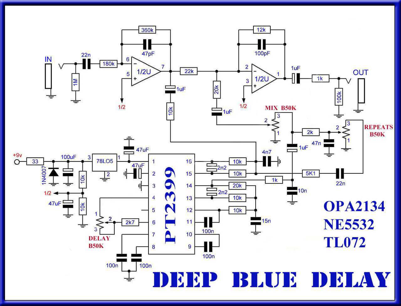

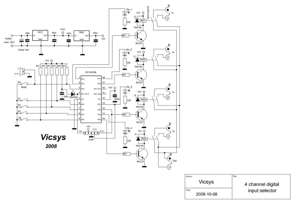

Néhány éve terveztek nekem egy egyszerű keverőt.Reloop fórumtárs most újra áttervezte.De idő hiányában nem lett befejezve a kapcsolás.Néhány dolog még függőben maradt rajta.Ha esetleg valaki rá tudná tervezni annak megköszönném.
1.- Gain poti minden bemenetre.
2.- CrossFader poti a 2 csatorna közé.
3.- 22K-os (Magas hangszín)poti helyett 10K.Itt az ellenállások értékére gondolok.
4.- Master csatornán Balance poti.Én megpróbáltam berajzolni, de jó-e?
5.- A mellékelt visszhang kapcsolás, jó helyre rajzoltam-e, és egy az egybe beilleszthető?
6.- A mellékelt bemenetválasztó kapcsolás, jó helyre rajzoltam-e, és egy az egybe beilleszthető?

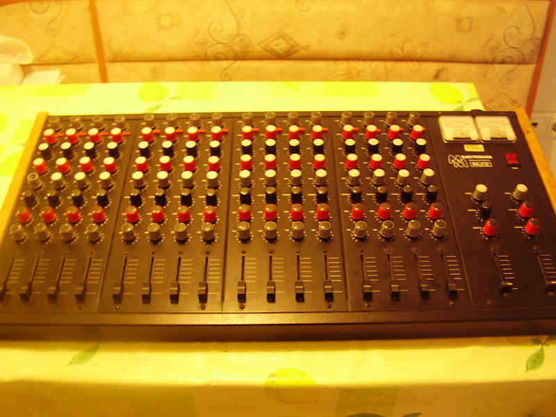

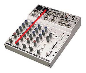

Sziasztok. Van egy SIRUS MXP 602 Keverőpultom. A gondom az hogy az egyik mikrofon csatorna nem szol. Hiába dugok bele mikrofont semmi. szét szedtem és nem látok semmi ellenállást vagy tranzisztort elszállva. hol keresem a hibát???
minden működik rajta, de ez a pirossal jelzett oldal meg se mukkan.

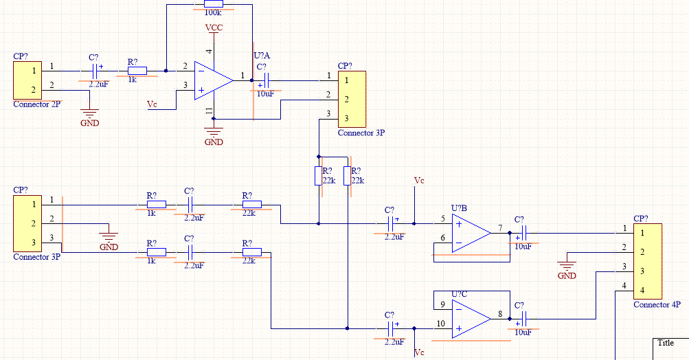

Panoráma kapcsolást szeretnék buffer fokozatból készíteni. Ez így nem igazán működik. Hogy tudna működni?

(#) proli007 válasza frissadam hozzászólására (») Jún 13, 2019 /
Hello! Persze hogy nem működik. Az OPA kimeneteket nem lehet egyszerűen összekötni!
(#) Cinema válasza frissadam hozzászólására (») Jún 13, 2019 /
Érdekes egy áramkör ez, nem tudom, hogy mi az értelme, mikor a panoráma szabályozást egyetlen, monó potencióméterrel meg lehet oldani.
Kell a bemenetre egy Dual-IC ami követő kapcsolásban lehet és annak a két külön rész bemenetei közé kötjük a potencióméter két végét, a potencióméter közepére pedig, a bejövő monó jel csatlakozik. Ez a Panoráma-szabályozó. Balról-jobbra, illetve visszafelé vándoroltatjuk a bemeneti jelet, miközben tekerjük-toljuk a potencióméter gombját.
Ennyi.
Ha a kétcsatornás műsoranyag két csatornáját akarod "átforgatni", azaz erre gondoltál a panoráma-szabályozáskor, akkor sem az az áramkör a megfelelő, de így is megoldható két-két sztereó potencióméterrel és némi Dual, vagy Quad IC-fokozatokkal. Ez viszont inkább egy "Crossfader", azaz keresztbe-szabályozó.
Itt az IC nem erősít, inkább elválaszt, illetve impedanciát illesztünk a segítségükkel.
Nézzél gyári keverő-kapcsolásokat, mit hogyan oldanak meg és azokból már eldönthető, hogy mit építsél meg.
