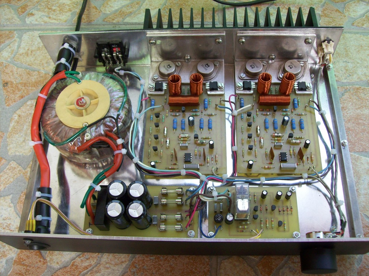

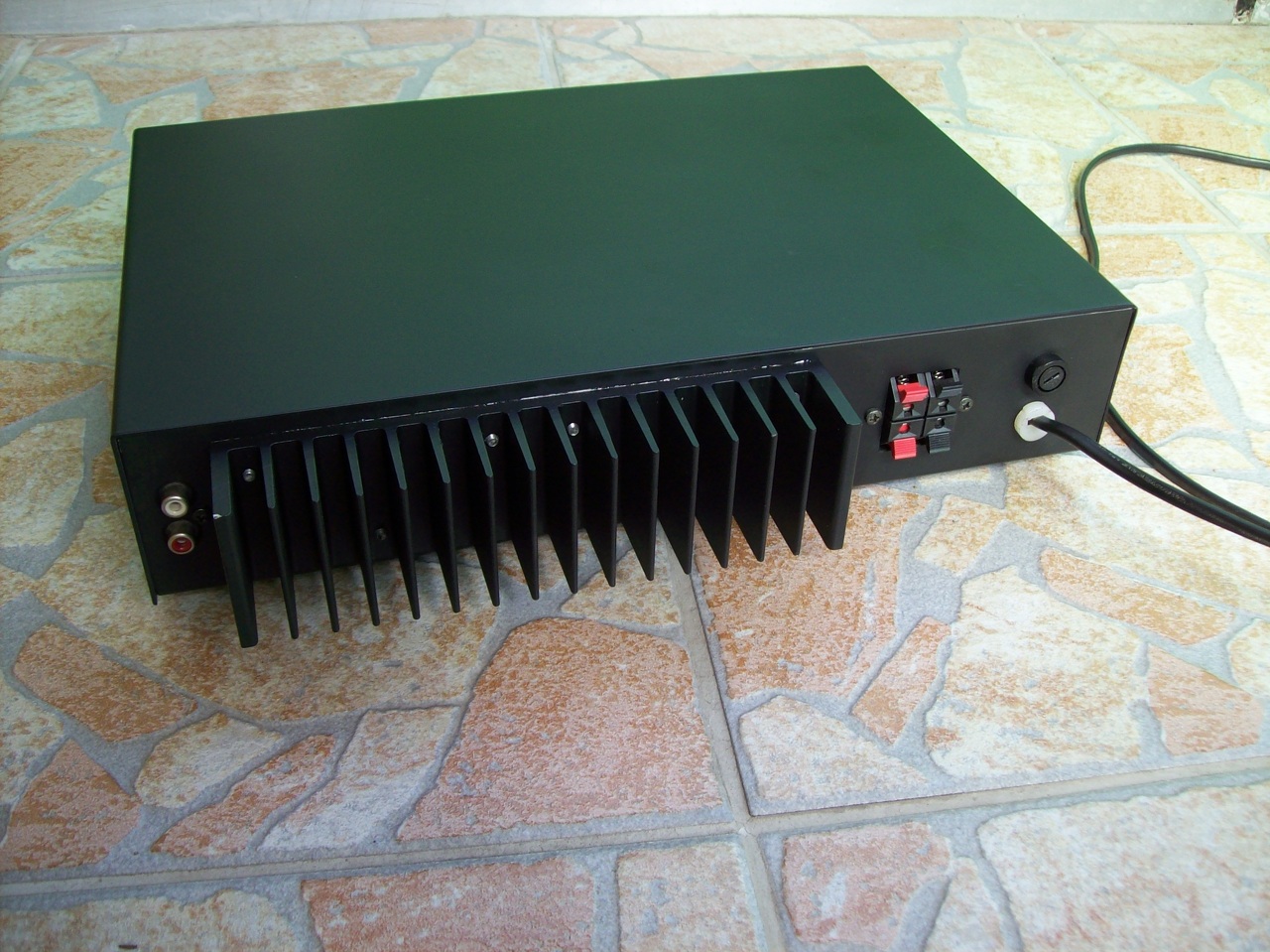

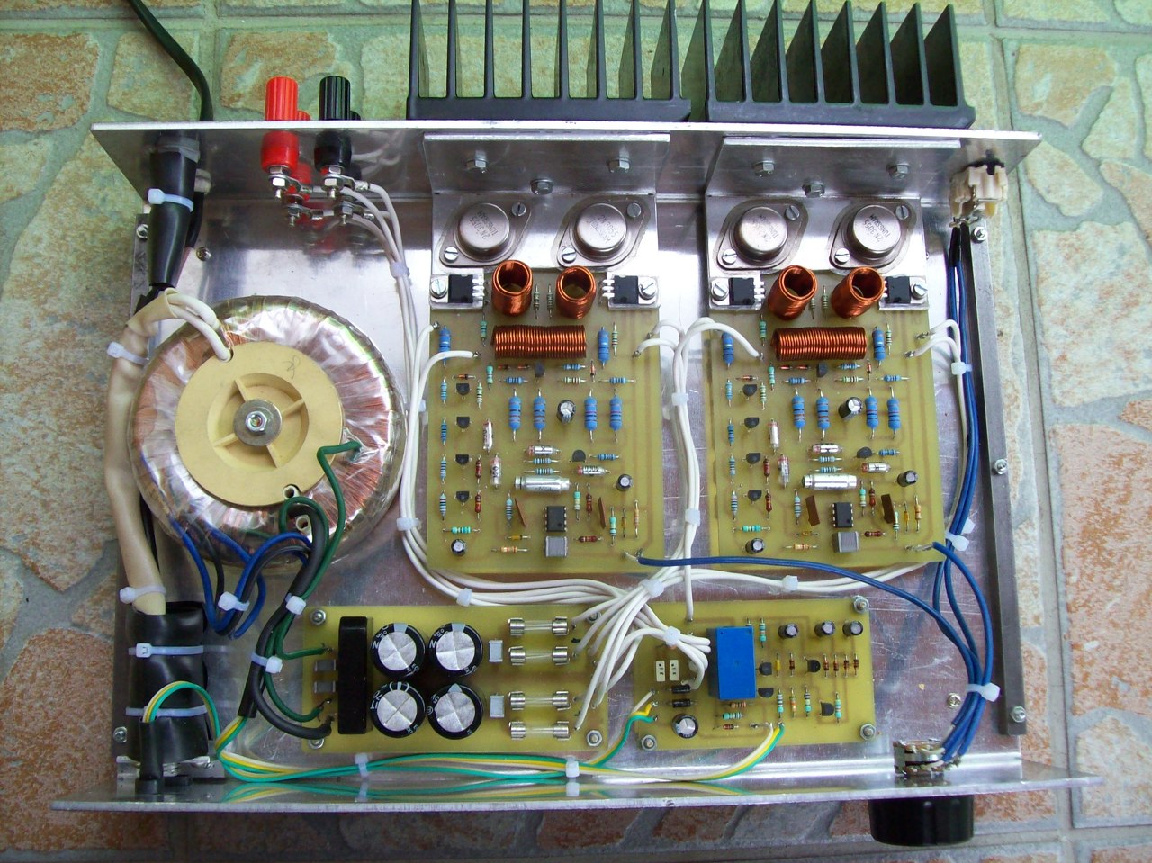

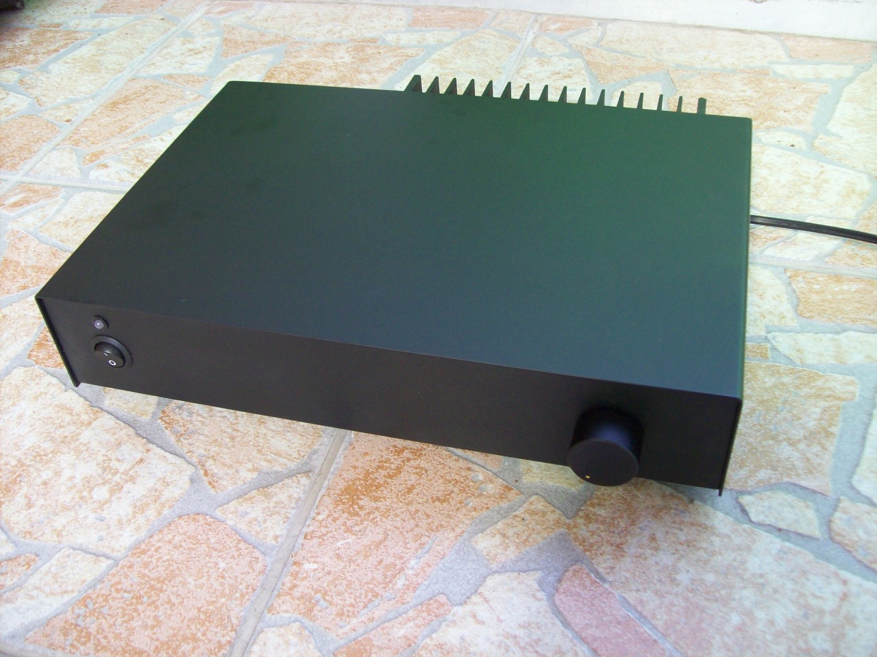

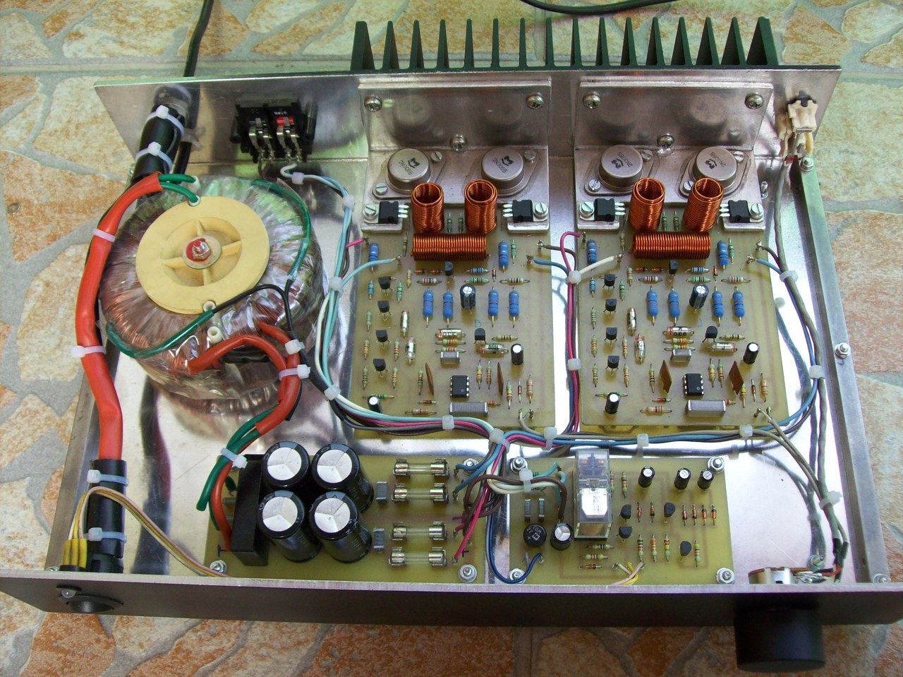

(#) djhans hozzászólása Aug 13, 2014 / 7
Ismét építettem egy újabb Quad 405 példányt. Ezt már meg fogom tartani ezért szerintem ez az utolsó vagy maximum ha valakinek kell építenem akkor fogok. Ebben az előző készülékek tapasztalata benne van. +-30V MEV 2N3055-ök, hangszóró védelem 4x4700µF puffer. Végfokonként és tápáganként biztik. Nagy része fiókból lett, talán csak a pufferkondikat és a 2W-os fémréteg ellenállásokat vettem.
(#) Buvarruha válasza djhans hozzászólására (») Aug 13, 2014 /
Szép dobozolás, okos elrendezés, vagyis kiváló munka! Respekt
Hölgyeim és uraim, íme egy jó példa a korrekt erősítő dobozlásra, itt nem a legérzékenyebb részek vannak "rátekerve" a hálózati trafóra, hanem szépen a lehető legtávolabbi ponton vannak a bemenetek, így kell ezt csinálni! Ha lenne egy árnyékoló lemez a trafó és a végpanel között, referencia lehetene.

(#) Bakman válasza djhans hozzászólására (») Aug 13, 2014 1 /
Ha a vezetékek valmilyen Wire-To-Board csatlakozókkal lennének a nyákokhoz kötve, azt lehetne mondani, bizarr igényességű az egész. Így csak rendkívül igényes kategória.

(#) zsoltee0001 válasza djhans hozzászólására (») Aug 14, 2014 /
Ez tényleg nagyon jól néz ki, profi munka!
A dobozolásról: szerintem rengeteget számít egy egyedileg készített doboz és nem ordít róla, hogy valaha dvd játákos volt előző életébe (mondom én ezt aki pont most készül egy régi dect-es telefon házat újra hasznosítani tápegységként )

(#) polonkaig válasza djhans hozzászólására (») Aug 14, 2014 /
Tényleg példaértékű lett. Egyedül a doboz szellőzést hiányolom. Bár a 2x40W-os változatnál talán nem melegszik át annyira a belseje, de azért nem ártana hosszú távon.
(#) Alkotó válasza djhans hozzászólására (») Aug 14, 2014 /
Ezen a fotón a relé "bekékült" a korábbihoz képest.
Szépen megcsináltad, gratulálok, mégis 2 észrevételt engedj meg nekem (később még esetleg jól jöhet).
1. A védelem áramkörét nem jó helyre tetted. Ez az egység szinte kötelezően a kimeneti csatlakozók közvetlen közelében helyezendő el. Ez olyannyira így van, hogy a legjobb megoldásoknál a panel konkrétan a csatlakozókon van, eleve így van tervezve. A nagyáramú kimeneti vezeték így sokkal kevésbé lesz kanyargós. (pl. így). Egyébként ha Cirokl képgalériáját megnézed, nála is nagyon ötletes megoldásokat találhatsz erre, javaslom tanulmányozni a munkáit.
2. A relé megválasztása nem lényegtelen. Sokan használnak a tiédhez hasonló G2R típusú vagy ahhoz hasonló kivitelt. Ezek akkor igazán jók, ha mindkét csatornának külön reléje van. Ha két áramkörös relét használsz, akkor sokkal megbízhatóbb lehet az SZR LY sorozat. (igy néz ki)

(#) Doncso válasza polonkaig hozzászólására (») Aug 14, 2014 /
A doboz aluminium, nem gondolom, hogy szellőztetni kellene, elvezeti a hőt magából mindenfelé.
(#) djhans válasza Alkotó hozzászólására (») Aug 14, 2014 /
Köszi! Igen lehetett volna úgy de most már így marad.
(#) Johnny0004 válasza djhans hozzászólására (») Aug 15, 2014 /
Szia! Nagyon szép lett! Én tennék még kivezérlésjelzőt, és fejhallgató csatlakozót (jobb ha van bár most nem kell, mintha nincs, de egyszer is kellene).
