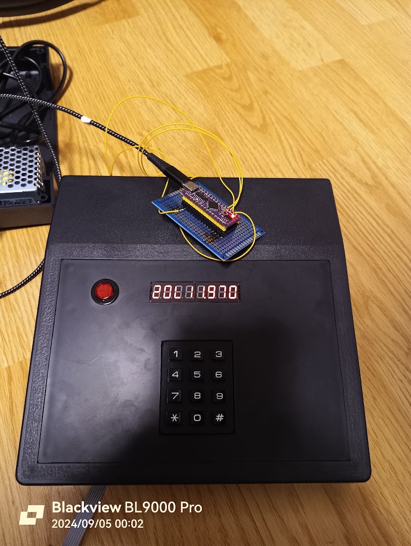

(#) kameleon2 hozzászólása Máj 14, 2025 / 6
Arduino alapú soros kommunikációval ellátott taxióra szimulátor
Sziasztok! Nem friss készítmény és most csak a V0 változatot tudom feltölteni, de lesz video és a végleges változat is elkészült, csak a fotó nem. Megkerestek egy filmforgatás kellékével kapcsolatosan. Egy TAXI-ba kellett manipulálható taxiórát készíteni. Ez áll egy Master készülékből egy billentyűzet mátrixból és egy küldés gombból, valamint egy slave készülékből. Mind a master, mind a slave 6 illetve 8 digitet kell 7 szegmenses kijelzővel megjelenítsen. Tápot a master adja ki, a kommunikáció vezetékes. Gyakorlatilag a kijelzőt kell törölni, egyesével kiírni a mátrixból érkező számokat úgy, ahogy a számológépeken, azaz jobbról shiftelve. A küldő gomb hatására pedig el kell menjen a slave kijelzőre a kész számsor. Emellett fényerőt is kell tudni állítani. A képen a nyers "épphogykészlett" verzió van még, de saját magamnak, illetve kisebb oktatásra, szakkörre elkészítettem a ráérősebb verziót, amit már nem sniccerrel faragtam ki, hanem cnc-vel... Úgyhogy V0 a képen, így kell nézni és munkaközi verzió. Időközben rájöttem, hogy ez a konstrukció sok minden másra is jó. Master kommunikációs tesztekre, hiszen nem csak direkt soros kapcsolat lehet rajta, de modbus, can busz stb is. Ami miatt nagyon jó, mert hardver, nem kell mindig PC a tesztjeimhez.

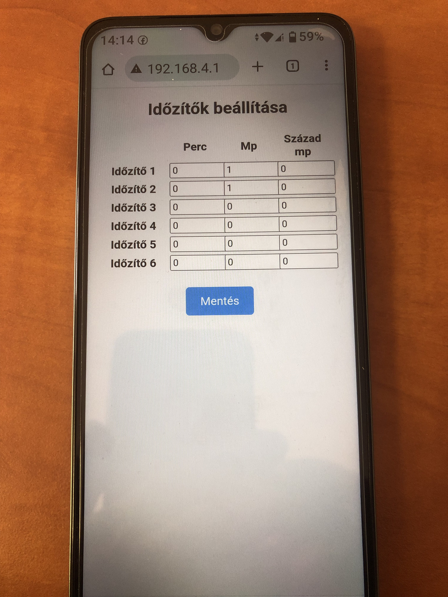

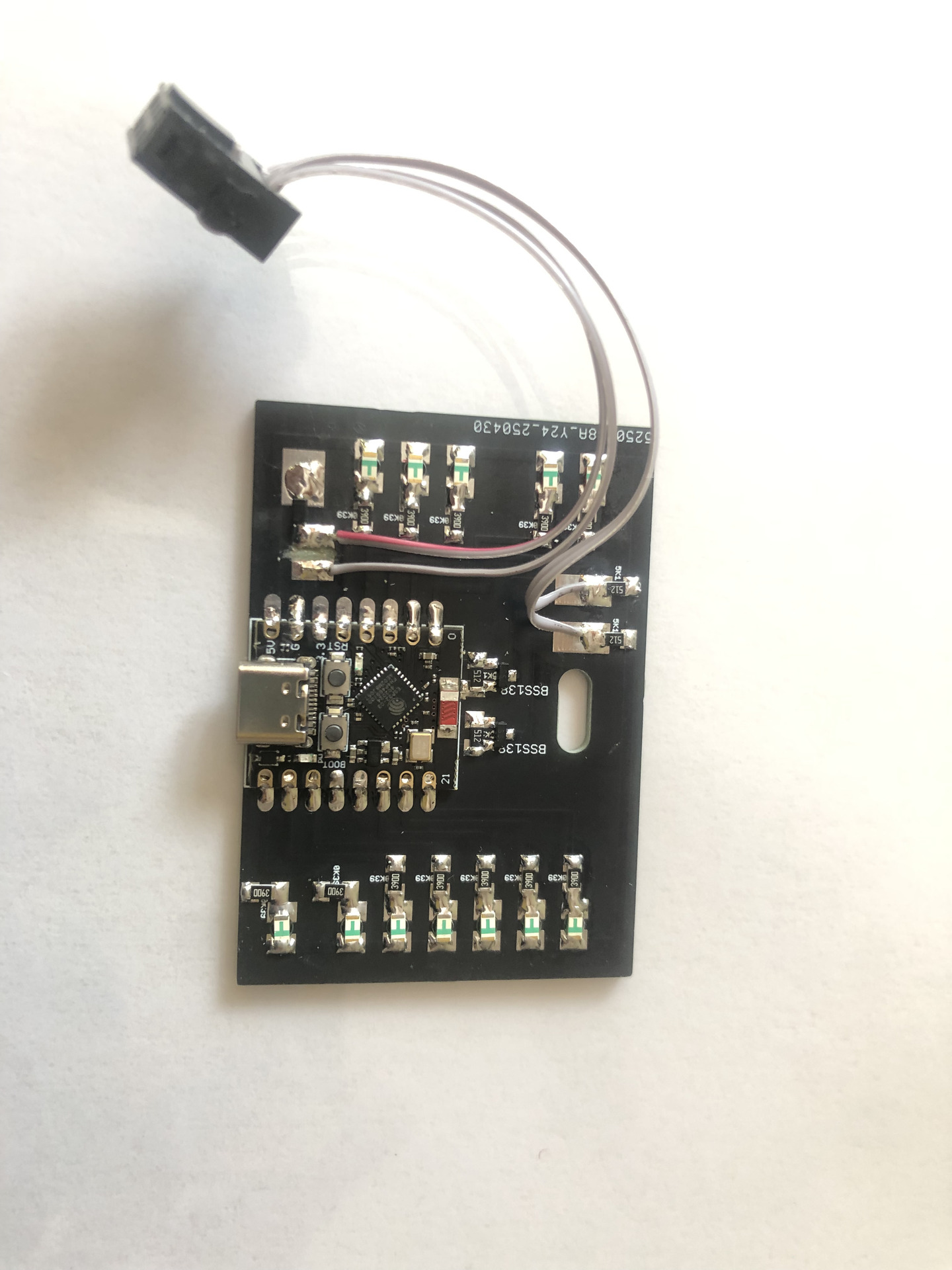

További fejlesztések
Néhány hónapja mutattam be itt a saját fejlesztésű programozható relémet.
Nemrégiben egy projekt kapcsán ismerkedni kezdtem az ESP-01 WiFi modullal, később pedig az ESP32 C3 szuperminivel. A ChatGPT hathatós segítségének hála, sikerrel zárultak a projektek. Ekkor kezdtem el azon gondolkodni, hogy (mivel az ESP32 C3 nem nevezhető drága játékszernek) feljavítanám a programozható relémet. Átalakítottam az előlapi panelt, így most nem egy PIC, hanem az ESP kapcsolja a ledeket. Persze csak ezért gazdaságtalan lenne, de a plusz szolgáltatásért, hogy 6db időzítő utólag bármikor állítható legyen, már megérte. Bekapcsolás után az ESP egy hotspotot hoz létre, és 1 percig tartja üzemben, hogy csatlakozni lehessen hozzá. Ha csatlakozott egy eszköz, akkor már bekapcsolva marad, amíg a kapcsolat tart. Az időzítőket max. 10 percre lehet állítani, és akár működás közben is. Mellákelt képenken az előző és a mostani előlap, illetve az időállító felület. Persze innen kezdve ezt még tovább lehet vinni, pl egy ilyen érintőképernyő használatával jelentősen bővül a funkcionalitás.
(#) Udvari Zsombor válasza sonajkniz hozzászólására (») Máj 16, 2025 /
Ha jól értem, akkor most már nem szükséges USB-C kábellel sem programozni, hanem a webes felületen keresztül az új előlapban lévő ESP intézi a "programozást"?
Mi történik a hotspottal, miután a csatlakozott eszköz lecsatlakozott róla? Meg kell szakítani a relé tápfeszültségét, ha újbóli beállítás szükséges, hogy ismét megjelenjen a hotspot?
(#) Abukodonozo válasza Udvari Zsombor hozzászólására (») Máj 16, 2025 /
Le kell ütni a biztosítékot
(#) sonajkniz válasza Udvari Zsombor hozzászólására (») Máj 16, 2025 /
Bár elvileg lehetne, de ahhoz az MPLAB-nak is támogatnia kellene ezt az opciót.
Így a program betöltéséhez kell az USB kábel. A jelenlegi módosítás azért jó, hogy bár a programon belűl akár 40db időzítő is létrehozható, de azoknak az értékeit a programírás során kell megadni. Viszont vannak olyan feladatok, amikor bizonyos időzítők értékének módosíthatónak kell lennie. Eddig ezeket a beüzemeléskor, a program módosításával tudtam csak módosítani. Most viszont 6db időzítő bármikor, számítógép vagy laptop nélkül is módosítható. Lehetne ugyan több is, de ennyit elégnek ítéltem meg.
A hotspot azért áll le 1 perc után, ha nincs csatlakoztatott eszköz, mert feleslegesen minek sugározzon. Olyankor amúgy is melegszik a C3-as. Ha a hotspot nem aktív, és be kell kapcsolni, akkor újra kell indítani a relét.

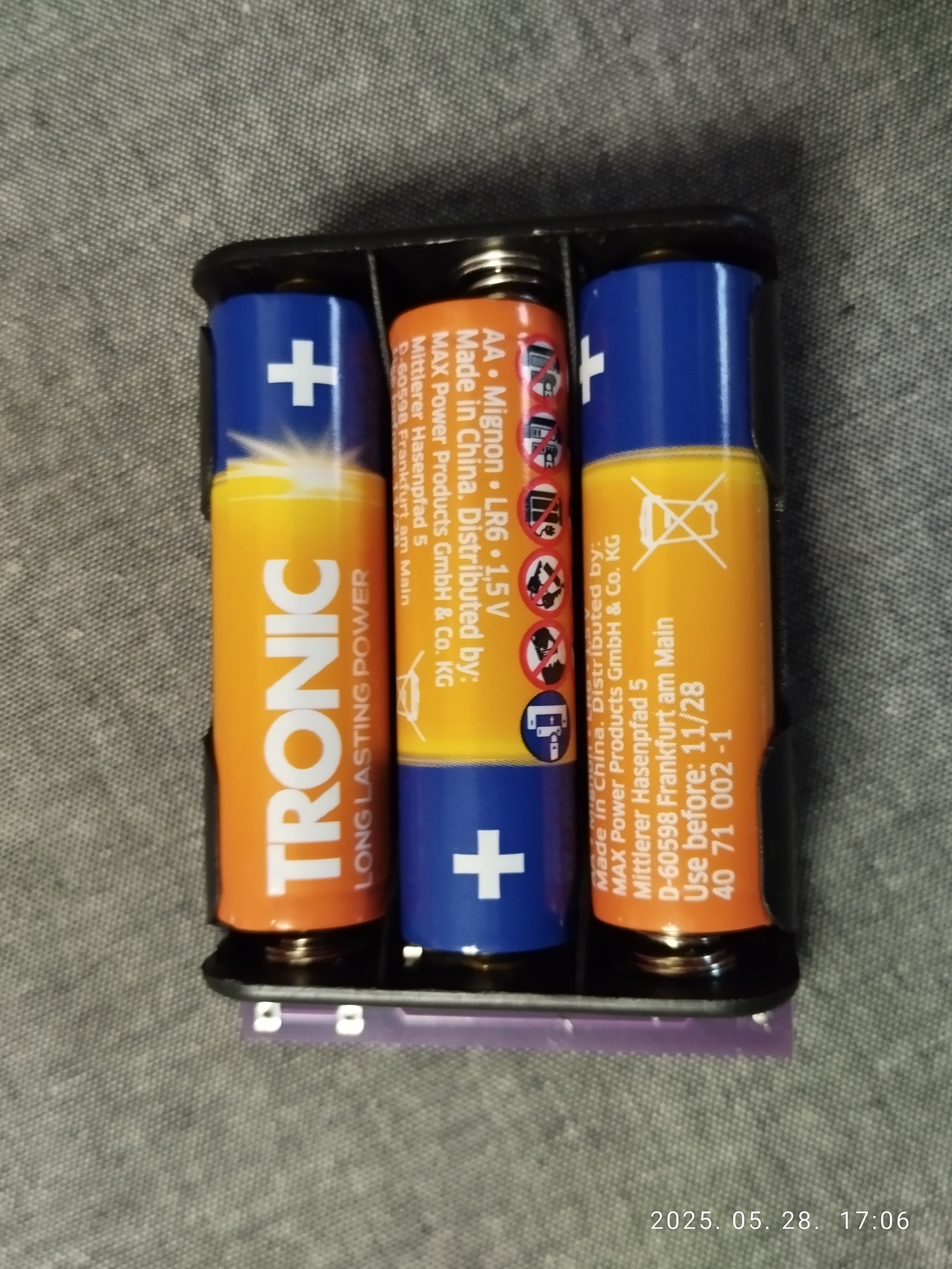

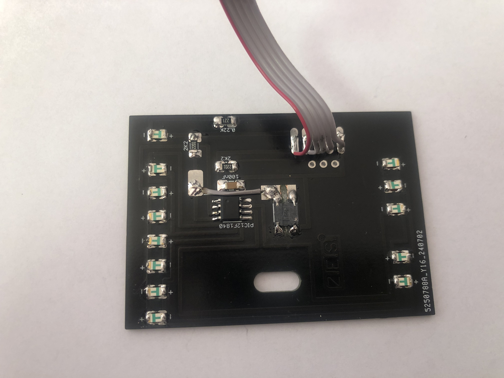

(#) bitmixer hozzászólása Máj 28, 2025 / 17
Szülinapi meglepi
Pár éve már gyártottam egy hasonló kütyüt a nagyobbik lányunokámnak, de az hevenyészett próbapanelen készült. Hamarosan a kisebbik lányunokám lesz 9 éves, ezért neki is készítek egy mókás tűzijátékot, kicsit vállalhatóbb kivitelben. Videón látható, hogyan működik:
https://drive.google.com/file/d/1ibljfOc09xalqxQpm1InLx4_pUqITXpB/v...haring
A panelt JLC-nél gyártattam, maradt 2-3 szabad darabom. Ha valakit érdekel, tudok adni belőle, és persze a know-how-t is. Az általam használ PIC 16F627A.
(#) Udvari Zsombor válasza bitmixer hozzászólására (») Máj 29, 2025 /
Az elemek behelyezése után a gomb indítja? Hányszor fut végig az effekt egy gombnyomásra?
(#) bitmixer válasza Udvari Zsombor hozzászólására (») Máj 29, 2025 /
Mivel nincs rajta semmilyen kapcsoló, az elemek behelyezésekor mindenképpen lejátszik egy szeánszt, ami 4 ciklusból áll. Utána a proci elmeny szundiba, a fogyasztás ilyenkor 18 mikroamper. Egy új szeánszot a gombbal lehet elindítani. A progi asm-ben van, aki akarja, átírhatja tetszése szerint.

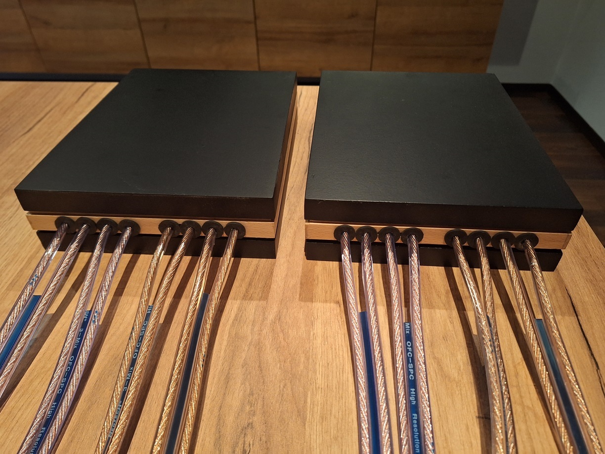

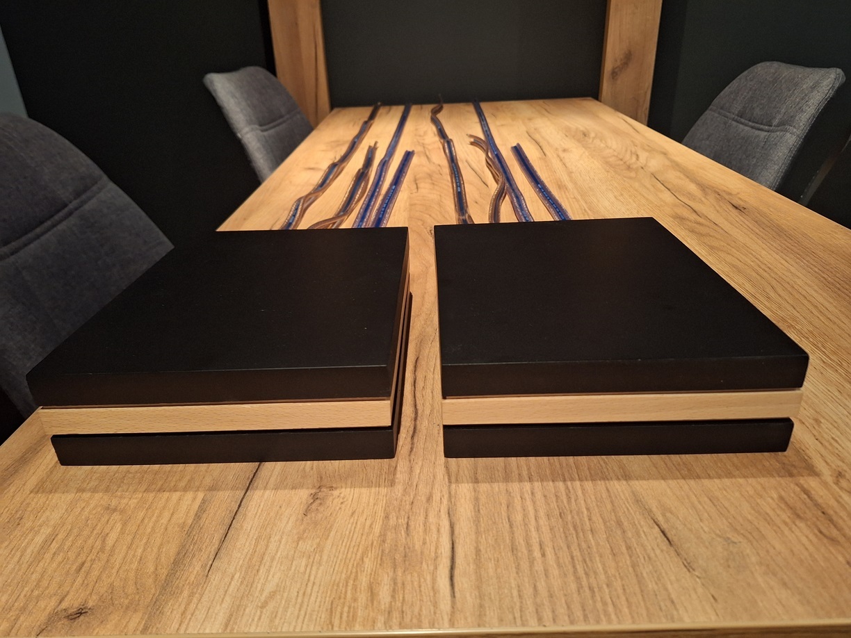

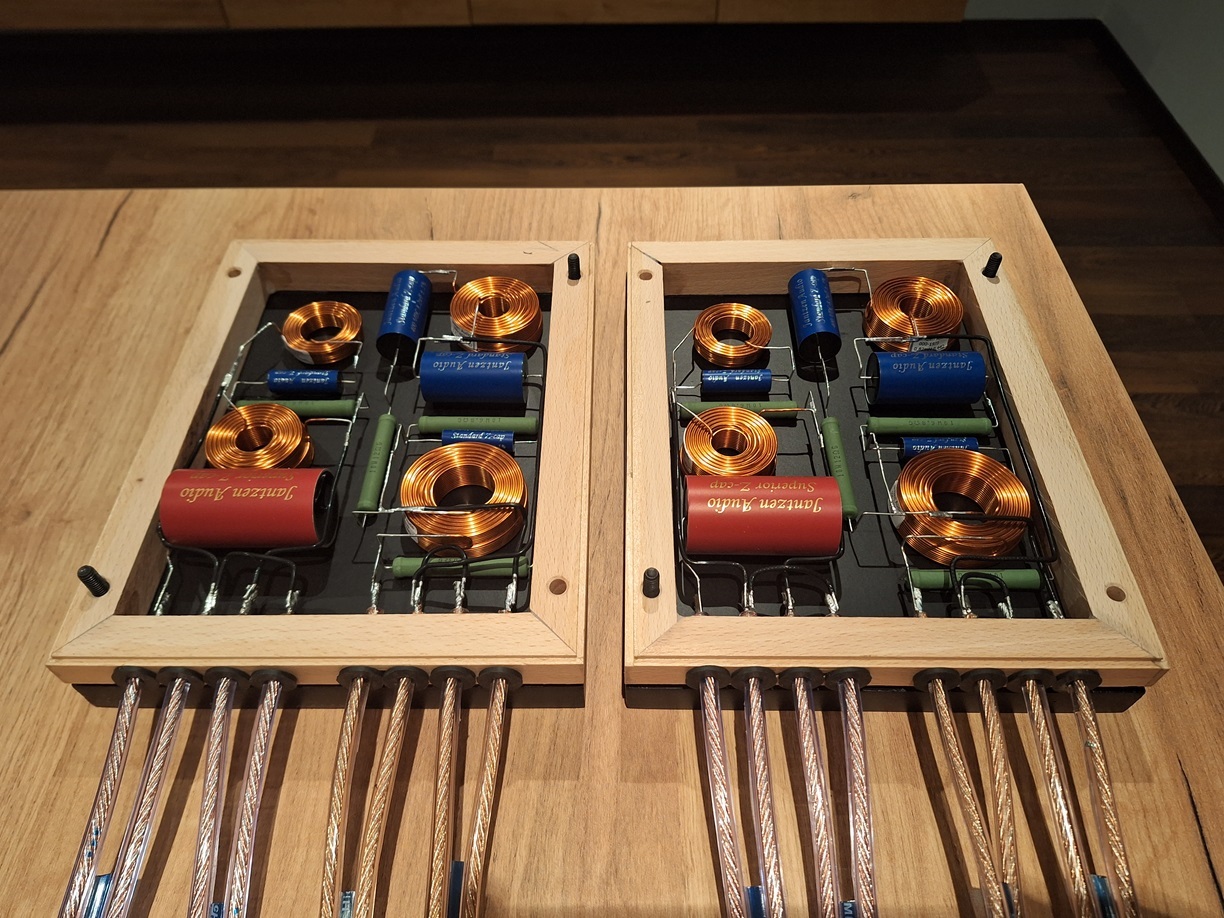

(#) yagi válasza yagi hozzászólására (») Jún 16, 2025 / 23
Nagyjából egy hónapnyi zenehallgatás és hangváltó reszelgetés után összeállt a végső verzió, ami beépítésre került a kis dobozába.
Íme:
(#) Bakman válasza yagi hozzászólására (») Jún 16, 2025 / 1
Nagyon eredeti! Pazar!
(#) don_peter válasza yagi hozzászólására (») Jún 17, 2025 / 2
Nagyon menő ment is a mancs, de....
Nem gondolkodtál egy üveg vagy plexi lapon, hogy látszódjon ez a szép belső? Miért rejted el?
(#) yagi válasza don_peter hozzászólására (») Jún 17, 2025 /
Az első elképzelésem valóban az volt, hogy látszódni fognak az alkatrészek, de akkor úgy csináltam volna, hogy egy kb 5mm-es fekete plexin ki lettek volna furkálva az alkatrészlábak helyei (mint mondjuk egy furatszerelt panelen), és alatta összedrótozva a lábak . . . de nem volt kedvem azzal pepecselni, gondoltam csak úgy beledobálom egy dobozba, viszont a beledobálás kicsit jobban sikerült Majd kirakok egy képet mellé, hogy lehessen látni milyen a belseje
